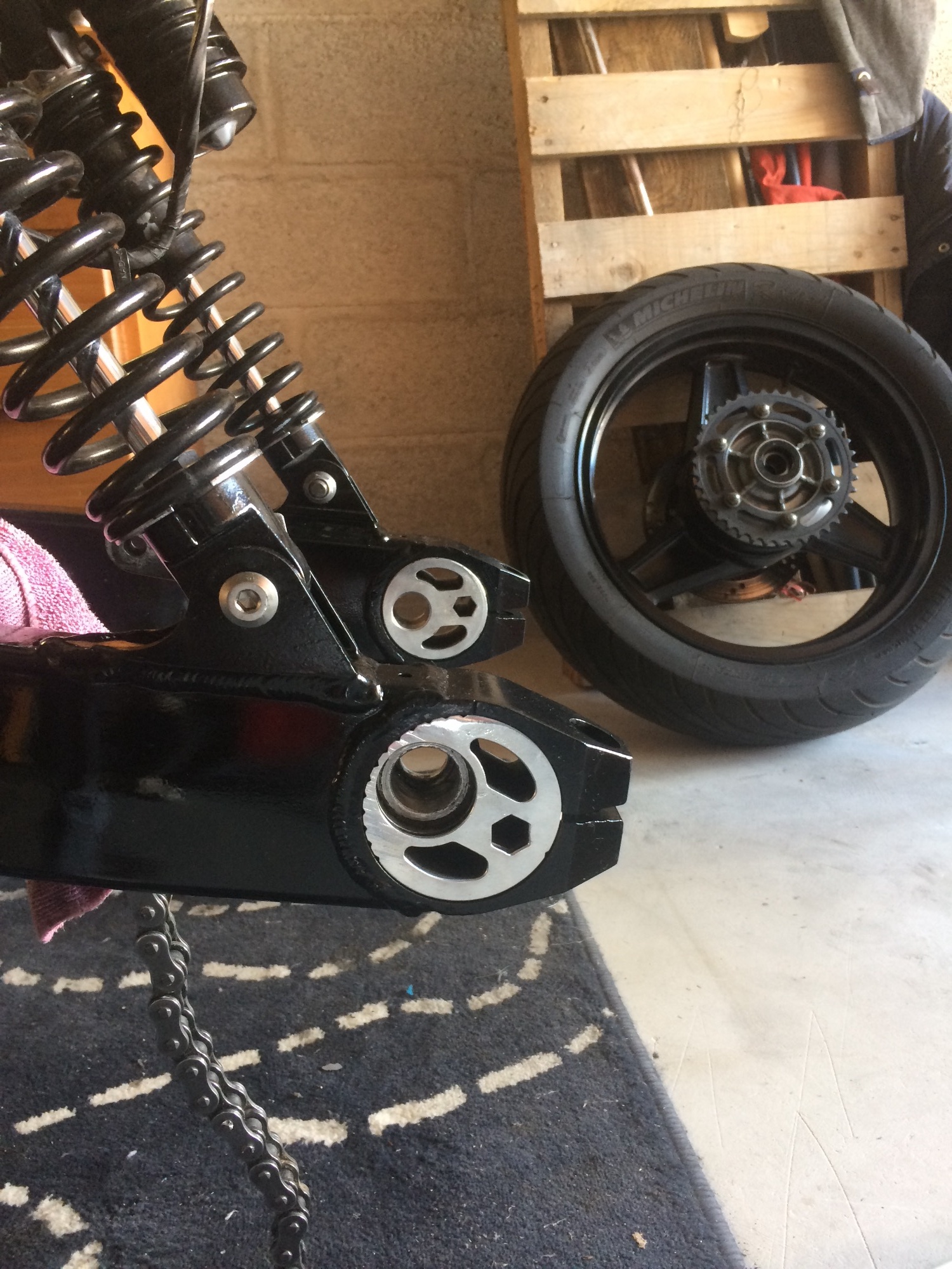

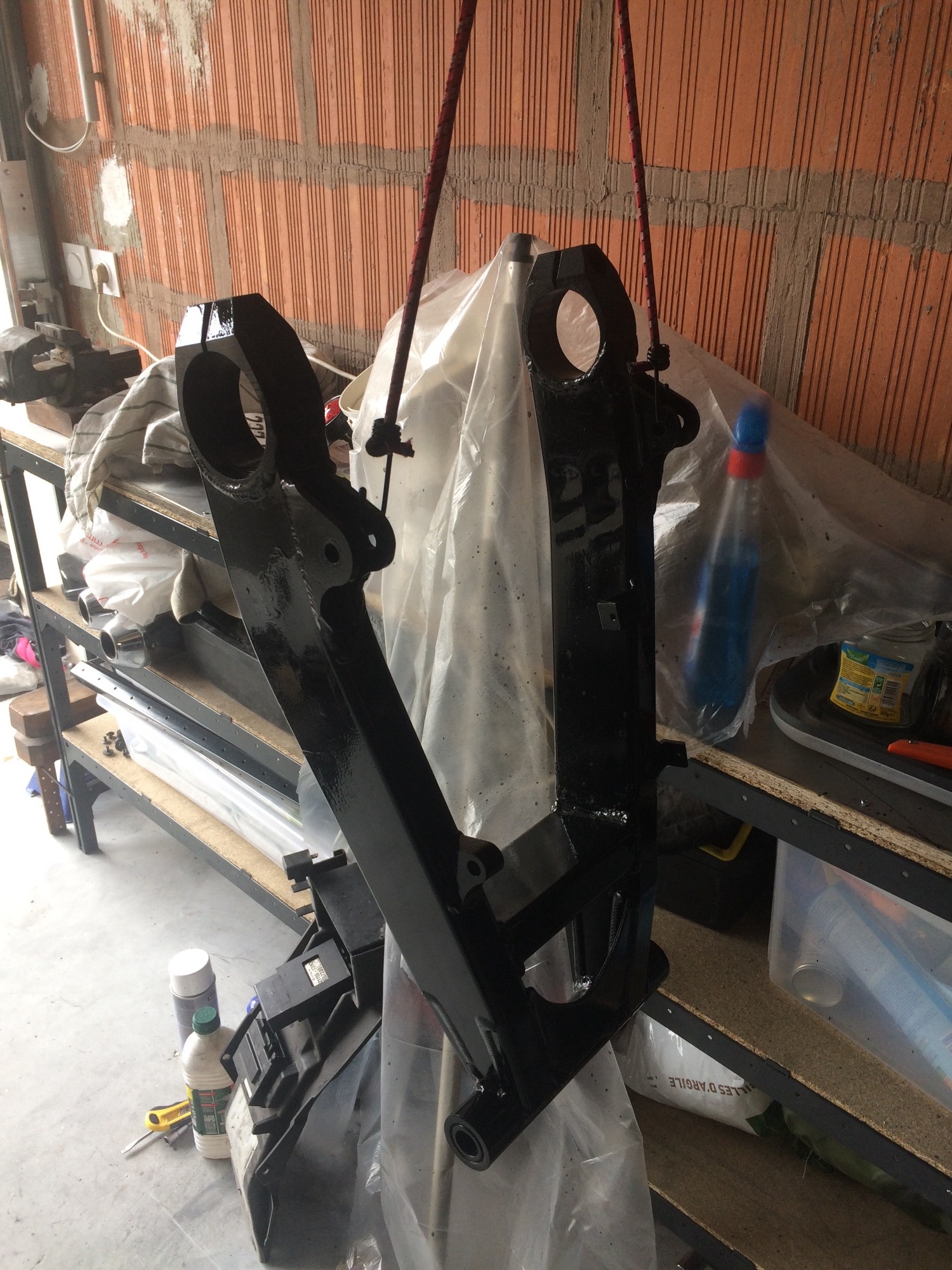

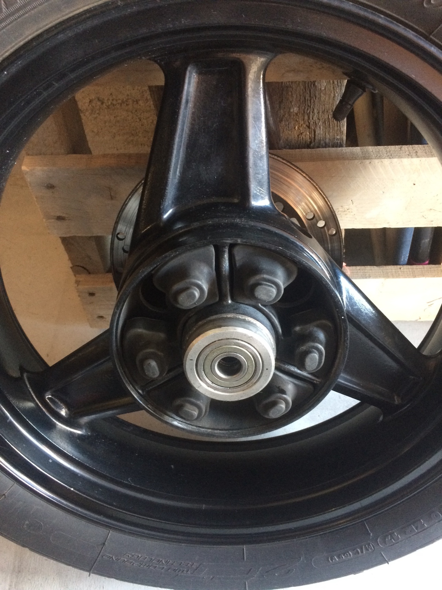

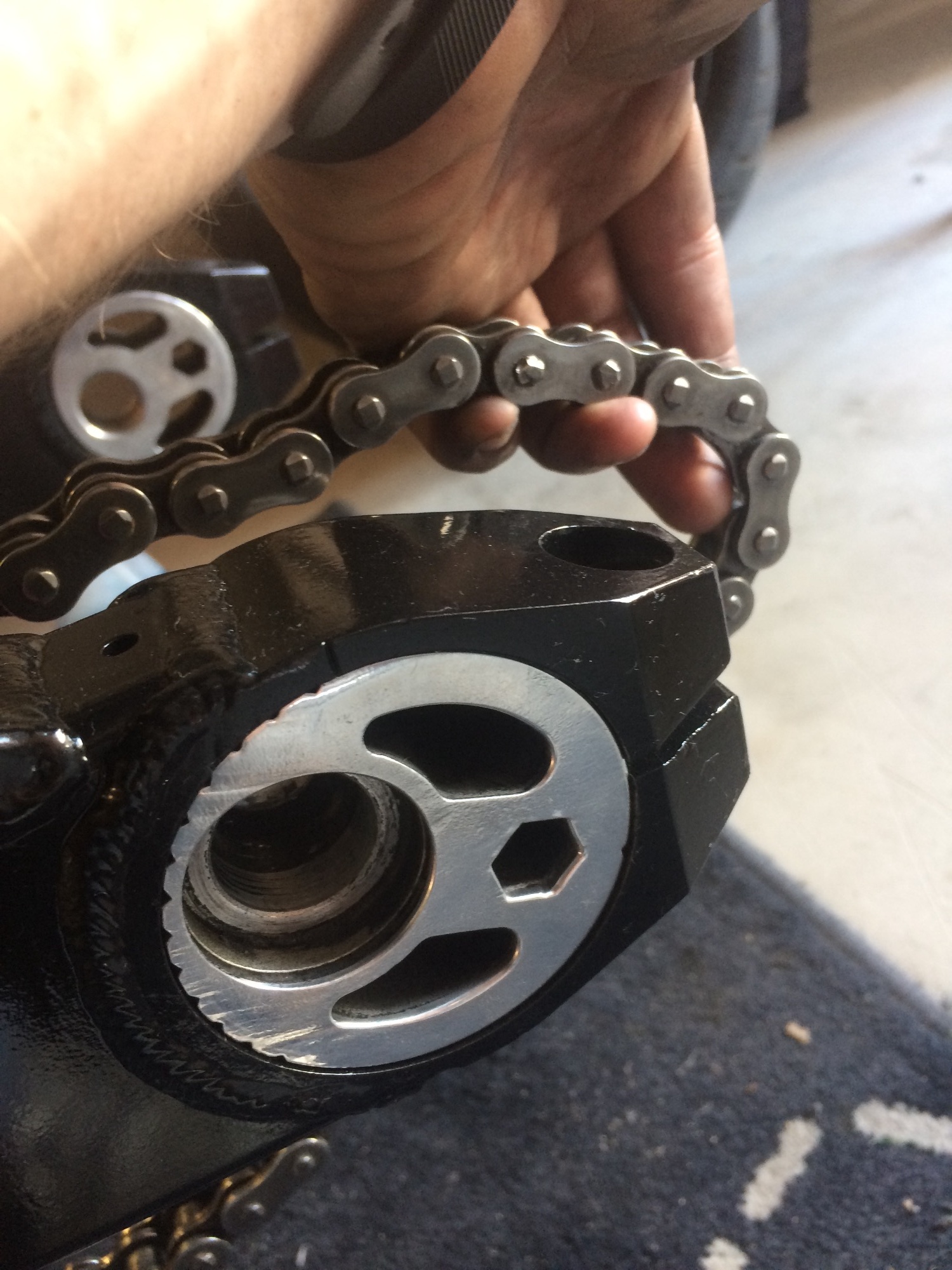

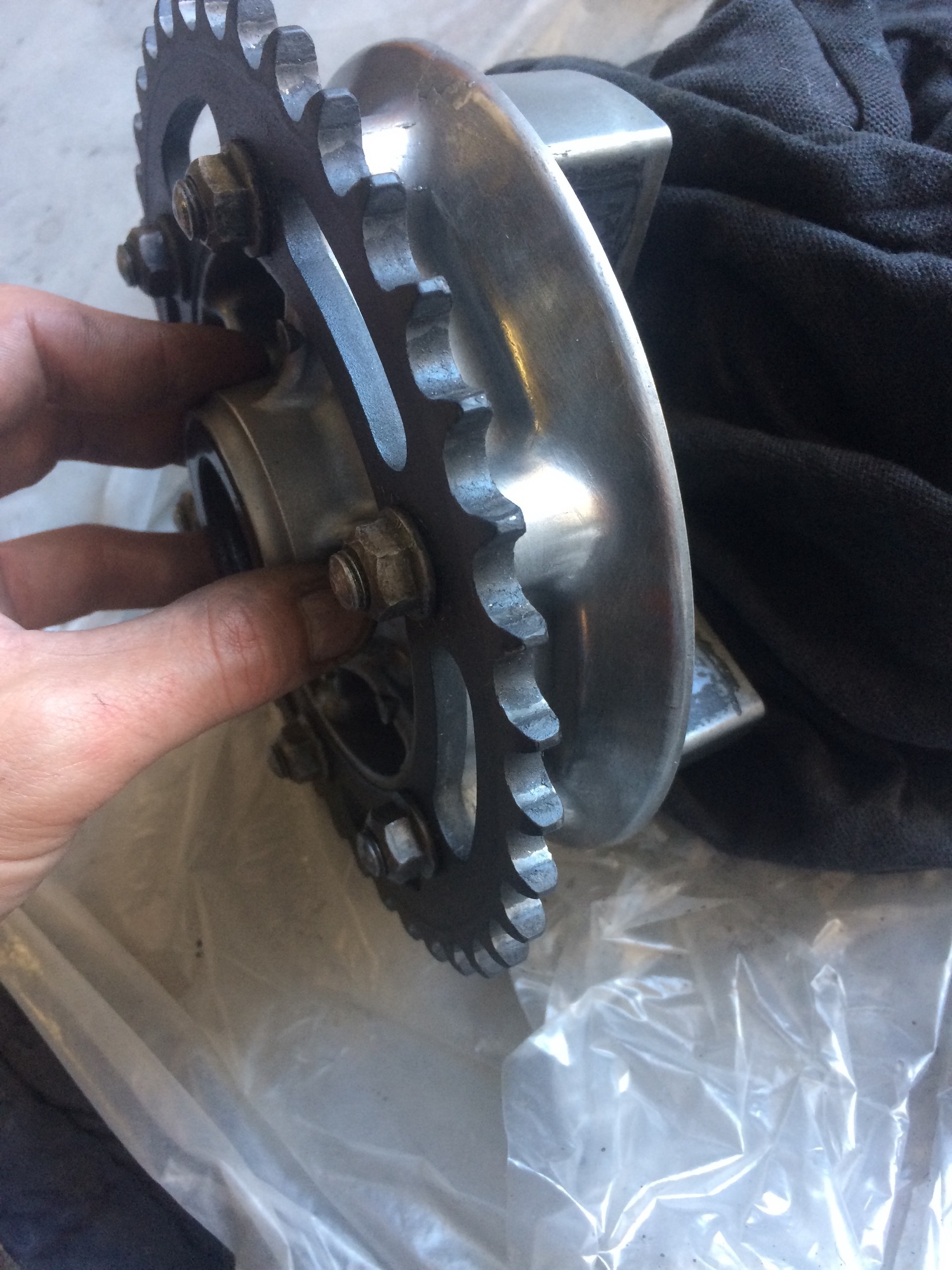

    Aujourd’hui j’avance encore un peu plus :) Au programme: – nettoyage / ponçage / peinture du bras oscillant, et de quelques autres éléments – polissage du support chaîne, et des moyeux – nettoyage regraissage de tous les axes – nettoyage de la chaine Voici le tout en photos :

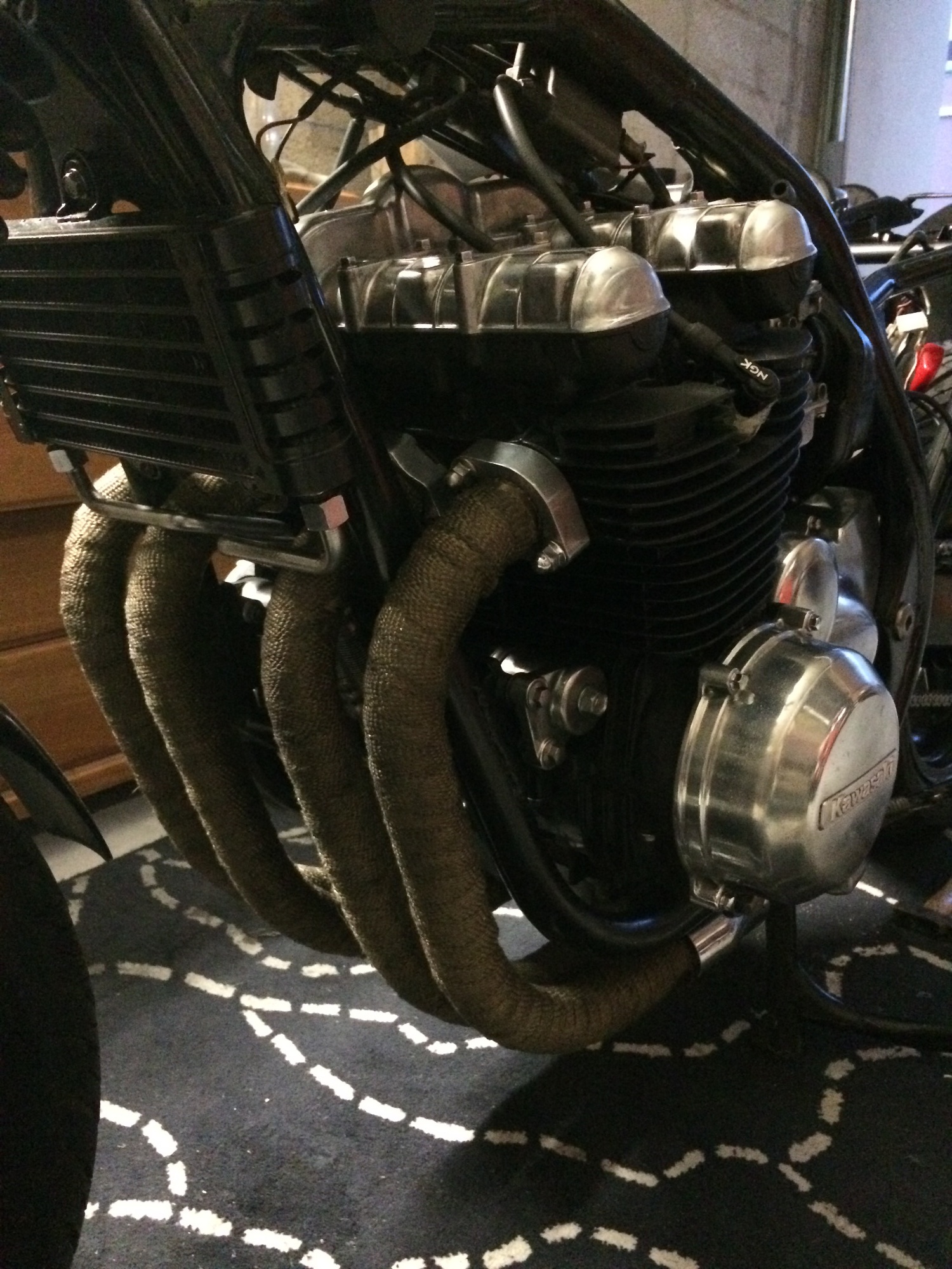

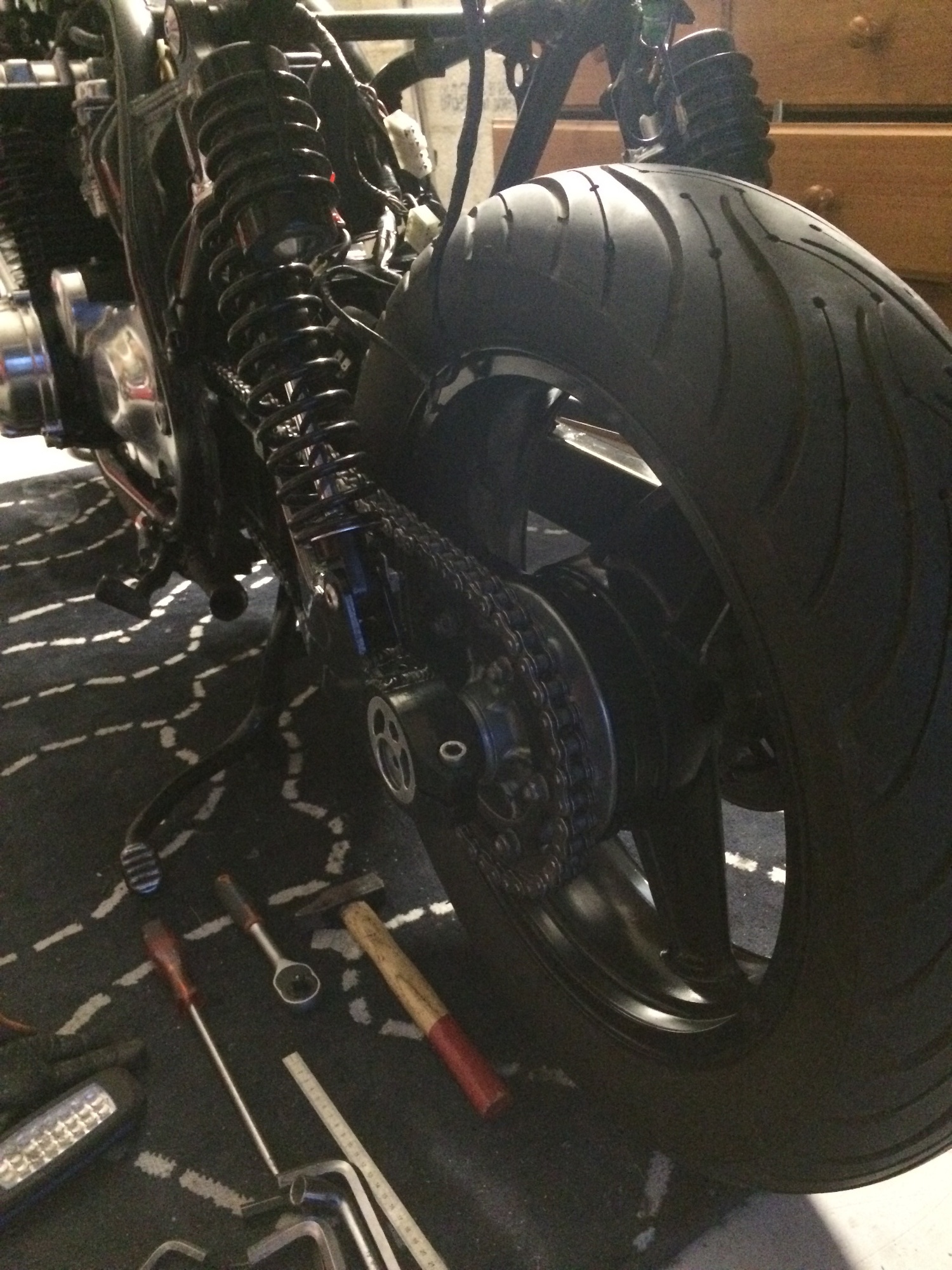

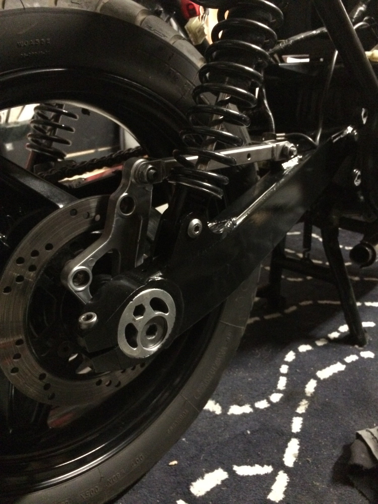

    Salut à tous, Voici les news de cette 2eme journée de boulot, au programme: – Remontage des ressorts tout neufs du tendeur chaine, effectivement les anciens étaient bien tassés si on compare – Remontage carbu + reglages des jeux (embrayage / poignet d’acceleration) – Remontage de la boite à air avec les tous nouveaux manchons, effectivement quand c’est neuf la manip est beaucoup plus simple ! – Polissage du support etrier arrière – Remontage de la chaine – Remontage de la roue – Polissage des machons échappement et remontage de celui-ci. Et comme dab le tout en photo, ca avance pas mal du tout :clin3D
