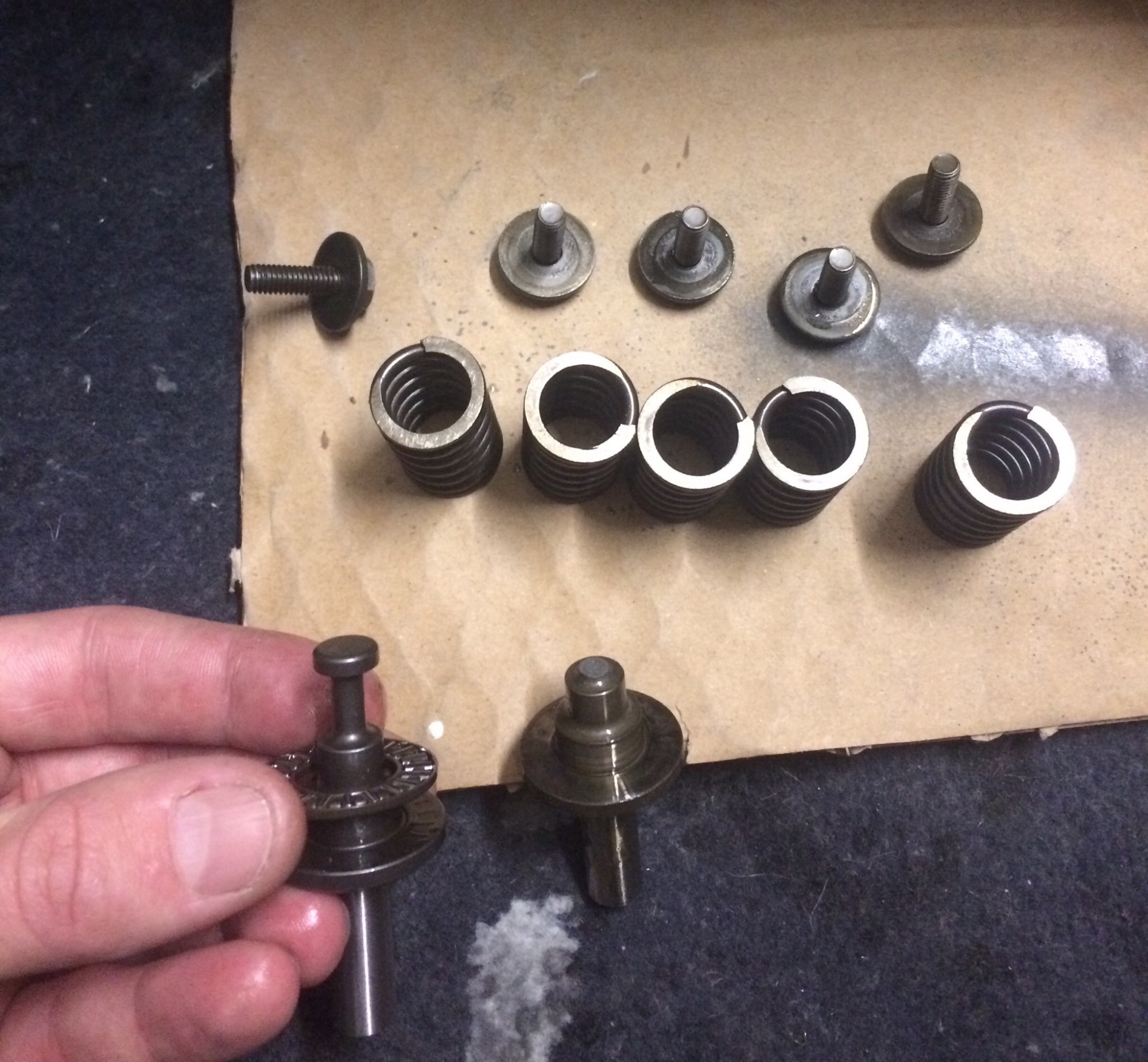

    Bravo, c’est très propre ! Petit conseil : quand tu désosses des carbus, il vaut mieux remettre chaque élément à sa place, sans intervertir Donc, quatre carbus = quatre récipients pour ranger pointeaux, gicleurs, etc… J’espère que tu n’auras pas de surprises à la mise en essence
    #187343
    Remplaces-tu les joints de tuyauterie d’essence entre carbus ?
    #187347
    Effectivement j’ai bien fait attention de ne rien intervertir, à part les gicleurs qui eux se sont mélangés. Concernant les joints, je n’ai pas vu à l’≈ìil d’usure particulière, je les ai traité au silicone joint pour une meilleure durée de vie. A voir au fonctionnement maintenant ;)
    #187349
    Pour les gicleurs, les deux plus petit, (88) sont à l’extérieur cylindre 1/4 et les deux autres, (90 ou 92) cylindres 2/3.

    #187395
    Et bien merci encore Zetienne car les gicleurs carbu 2et4 étaient inversés :)

    Et voici le changement de là tige:

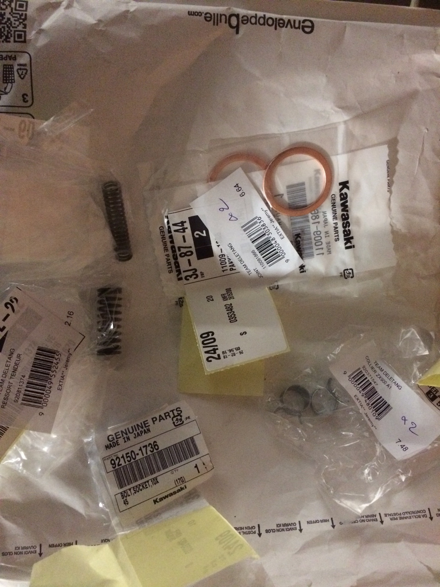

      Coucou à tous, pas forcément de nouveau depuis la dernière fois mais j’ai enfin reçu mes dernières pièces: Joins échappement/ressorts tendeur chaîne/clips tuyau frein arrière/vis amorto arrière. Ce WE je me mets 2 jours entier dessus, au programme: – Rénovation bras oscillant – Remontage carbu + boite air – Nettoyage chaîne – Petits travaux électriques – Petits travaux polissage – Remontage échappement Il restera 2/3 bricoles et l’étrier arrière, mais semaine prochaine j’aimerais la faire peter, je croise les doigts !! à bientôt tout le monde !
