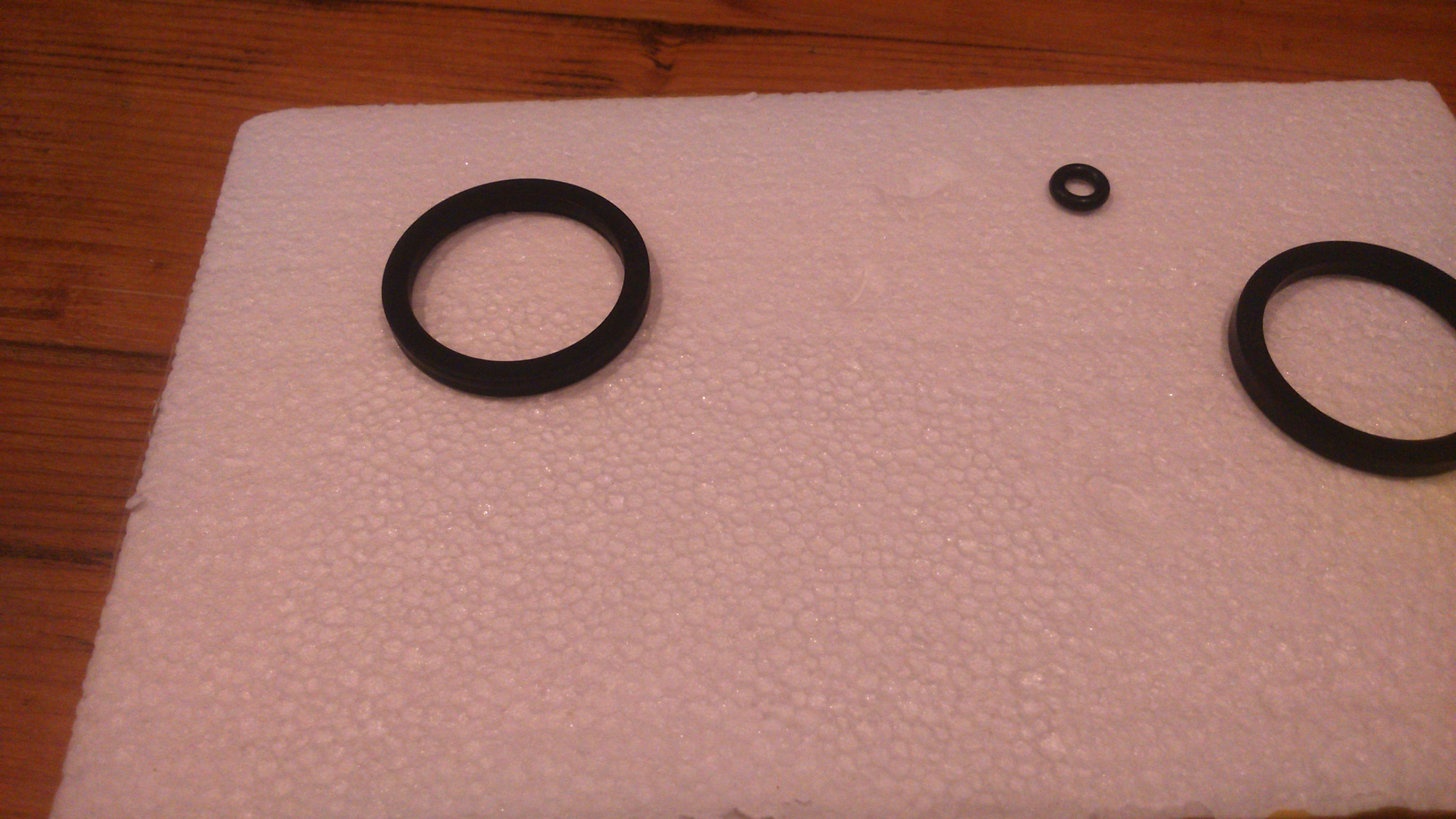

      Kz, les as tu démonté tes étriers ? Faire des photos des joints, des pistons et les mesures qui vont avec.
      #180534
      oui ils sont démontés voici les photos des joints le petit joint torique sert à l’étanchéité des etriers assemblé l’un à l’autre. le grand joint à épaulement carré fait l’etanchéité autour du piston. il n’y a qu’un seul joint autour du piston. Ce n’est pas comme nos étriers Tokico de nos 1100 ou deux joints assurent l’étanchéité. pour la côte du joint de piston la voici : diamètre exterieur 33.5mm diamètre interieur 27mm épaisseur : 3.2mm

      Salut KZ si tu as les côtes et le profil de tes joints , tu peux aller là https://www.123roulement.com/gamme-joint.php C’est du sérieux , ils font tous les joints même ceux de clim’ , (et ils font aussi tous les roulements ) ( j’ai commandé il y a quelque temps , un joint spi pour le pont d’une Ford Vedette 1960 , joint introuvable chez AD et autres spécialistes , enfin , ils ne se sont pas crevé la nénette pour essayer de trouver …:pascool . Donc chez 1.2.3 joints j’ai trouvé , et en double lèvre , ce qui m’arrangeait car ça doublait les chances d’étanchéité d’une vielle tête de pont ) :)

      Salut L’ami RBS et merci de ton aide l’ami Zetienne, j’ai deja test le site 123 roulement, mais je n’arrive pas à trouver le type de joint correspondant resistant au dot4 de section carré.
