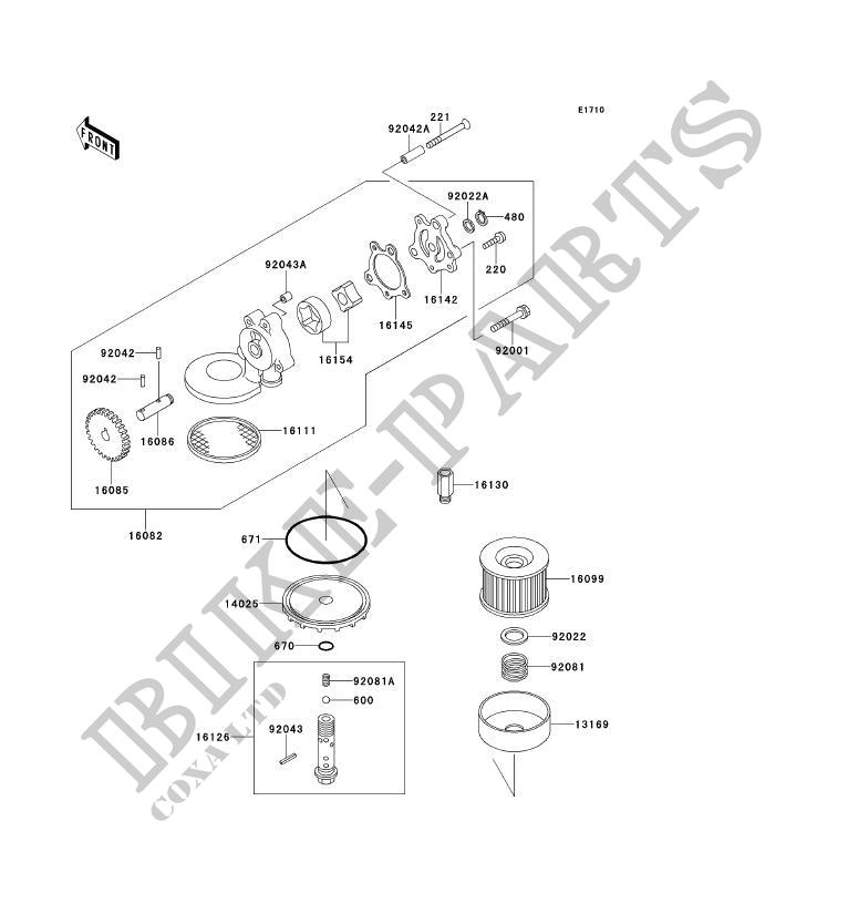

    Ma moitié est tombée avec le Zéphyr bon rien de grave mais tout de même voilà le problème qui en a suivit. La moteur tourne et tourne même bien hormis que depuis sa chute le radiateur d’huile ne fait plus sa fonction. L’huile circule visiblement, le radiateur n’est pas bouché, le durits d’huile qui le distribuent ne le sont pas plus. Ma question est : existe-t-il dans le schéma de lubrification une soupape de décharge avant le radiateur qui ferait que celui-ci soit court-circuité tout en laissant l’huile accéder aux reste du moteur ? Merci de vos avis

    oui il y a un by pass dans le carter inférieur .

    Il y a un by pass dans l’axe du filtre à huile composé d’une bille et d’un ressort et il y a aussi un clapet de décharge dans le carter inférieur. l’architecture de ce moteur est la même que pour un z650 qui n’a pas de radiateur d’huile mais qui a aussi un clapet de décharge, ça n’empêche pas une bonne lubrification du moteur, si tu avais un problème de pression d’huile dû au choc sur le radiateur ton capteur de pression d’huile te le dirait. Ce qui est bien c’est d’avoir un bouchon thermomètre comme ça tu peux contrôler la monté en température. Il serait bien d’en trouver un neuf quand même.

    Oui je sais que dans l’axe du filtre à huile il y a un by-pass mais dans ce cas l’huile circule dans le radiateur. Là non. Où est ce clapet de décharge, SVP ? Je suppose que c’est la pièce 16130 mais il n’y a pas moyen de le vérifier ou débloquer sans démonter le carter inférieur ?

    oui c’est la pièce 16130.

      En réponse à Hamburger (post 175995] il n’y a pas moyen de le vérifier ou débloquer sans démonter le carter inférieur ?”
      Vu ou il est situé, j’ai un doute sur son accessibilité dans démontage.
      #179705
      Ce qui est étrange c’est que j’ai démonté le radiateur et ai soufflé, à tour de rôle, dans les tuyaux dans les deux cas l’huile sortait de l’autre coté. dans je me dis qu’un truc (peut être ce by-pass) est coincé et évite à l’huile de transiter par le radiateur . Bon aller avant de démonter le carter je vais essayer un coup de maillet caoutchouc pour voir si ça débloque le bouzin.
