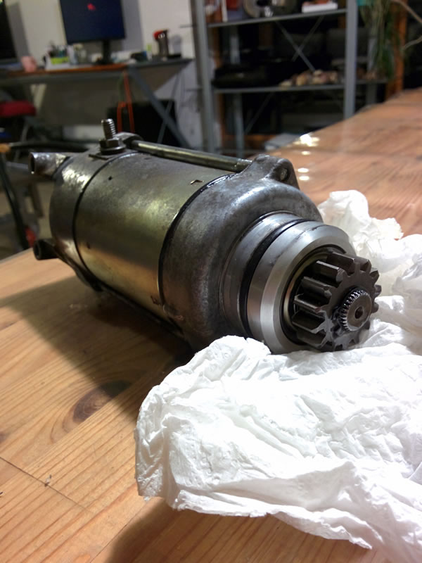

    Super propre le démarreur !
    #189251
    et voilà, tout beau tout neuf, j’aimerais le tester en dehors de la moto, je ferais ça demain
    #189253
    Y’a plutôt intérêt, c’est des trucs que je révise en préventif.
    #189254
    Good job pas étonnant que ça soit sale après toute ces années . Il n’y a plus qu’à essayer. B)
    #189256
      Mazel tov pour ton baptême de soudeur. Vu d’ici ça semble correct. On est au taquet pour le compte rendu de ton essais ;)
