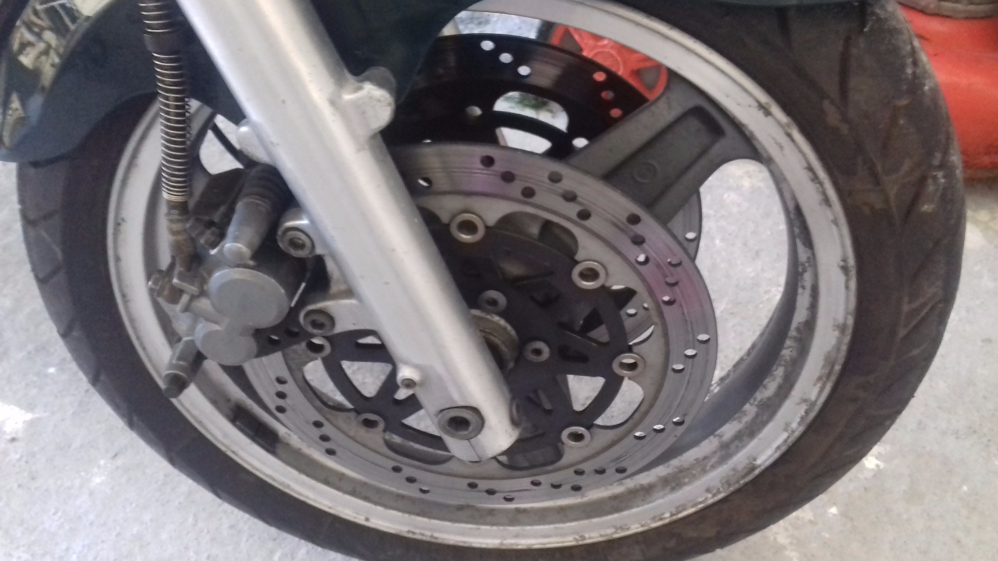

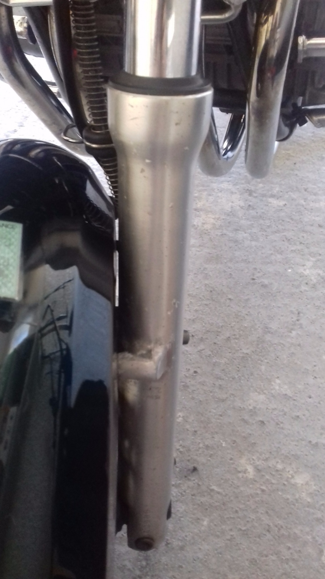

        Je ne sais pas si c’est au bon endroit mais je continue à poster sur le fil de mon sujet. .. J’ai regardé les remarquables résultats de Liberté pour sa fourche et ça m’a donné envie de faire de même Je vous poste des phôtos de l’état de ma jante avant ainsi que là fourche … Sachant que je dispose de vinaigre blanc pétrole désaromatisé ouator paille de fer pierre blanche… Comment procéder je n’ai pas de ponceuse…Merci de vos conseils par avance

        Voici les photos

        Commence par décaper le vernis avec un décapant puis tu ponceras à l’eau avec un grain de 600, puis 1000, puis 1500 ensuite Belgom et laine d’acier triple 0. Bon courage Lapiz :)
        #179626
        Pour les jantes j’ai utilisé une perceuse à vitesse variable ou j’ai monté en bout des tampons ouate avec pà¢te de polissage. Tu trouves ca chez Bricomarché J’ai gagné des heures par rapport à un polissage main. et le résultat est nickel. Bon courage :salutzc
