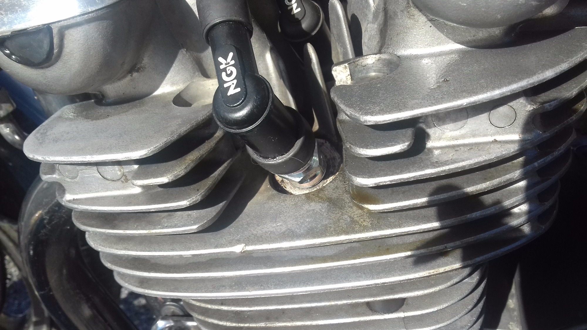

    En réponse à Lapiz64 (post 175277] —aillettes — Lors d’une grosse balade j’ai constaté des coulures d’huile dessus.. On m’a dit que ça venait des joints noir sur au niveau des carbu..?? ”
    Oui, cela peut venir d’un défaut d’étanchéité des joints du couvre culasse, pas bien grave, mais faut pas laisser comme ça

    #178990
    Voici les coulures d’huile
    #178991

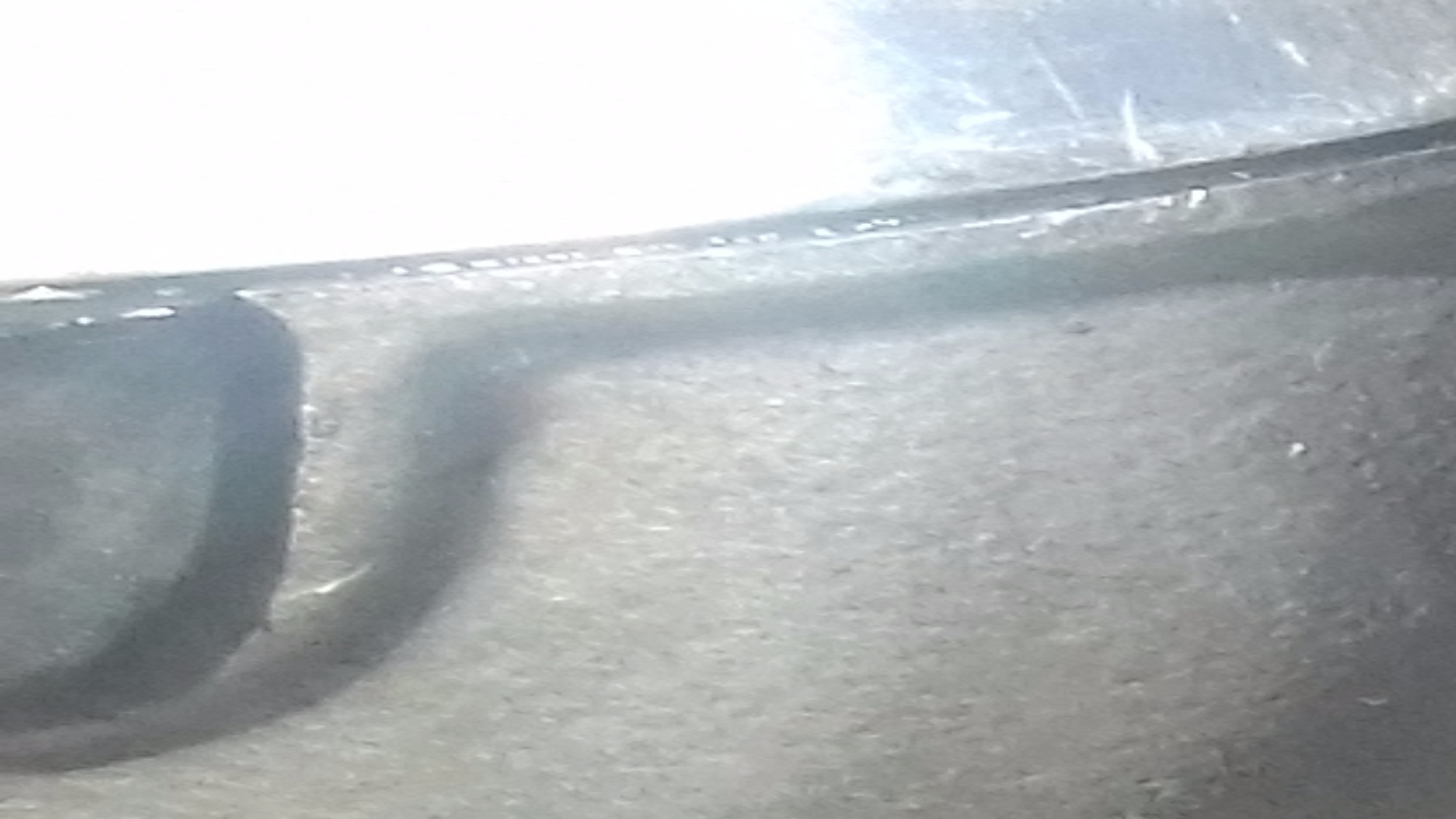

    C’est marrant comme réponse :) Avais tu fait une vidange moteur ? Ça ne serait pas plutôt les demi lunes qui fuient pourrais tu faire une photo du moteur? Normalement on devrais observer qq jours de réserve avant de te répondre. B)

    Pourquoi marrant? :) je suis une petite novice du forum desole Oui la vidange à été faite une première fois suite au passage d’essence dans huile on a refait une vidange +changement filtre et changement pointeaux nettoyage carbu .. synchronisation …. Je poste une deuxième photo ou on verra mieux les demis-lune
    #178995
    Pour la fuite, faut que tu nettoies, que tu fasses tourner ton moteur pour savoir d’où elle vient Ca peut provenir d’un autre endroit du joint pour insérer des photos, faut cliquer sur ‘insérer » sous ta photo. Je viens de le faire deux fois pour toi

    Merci pour les photos :) :) Je vais la nettoyer vendredi à fond puisque j’ai une sortie de prévue et je reprendrai des photos
