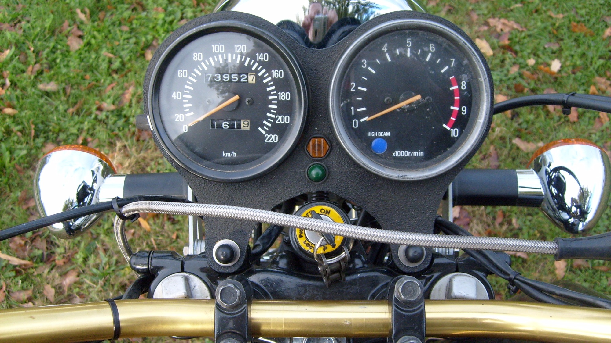

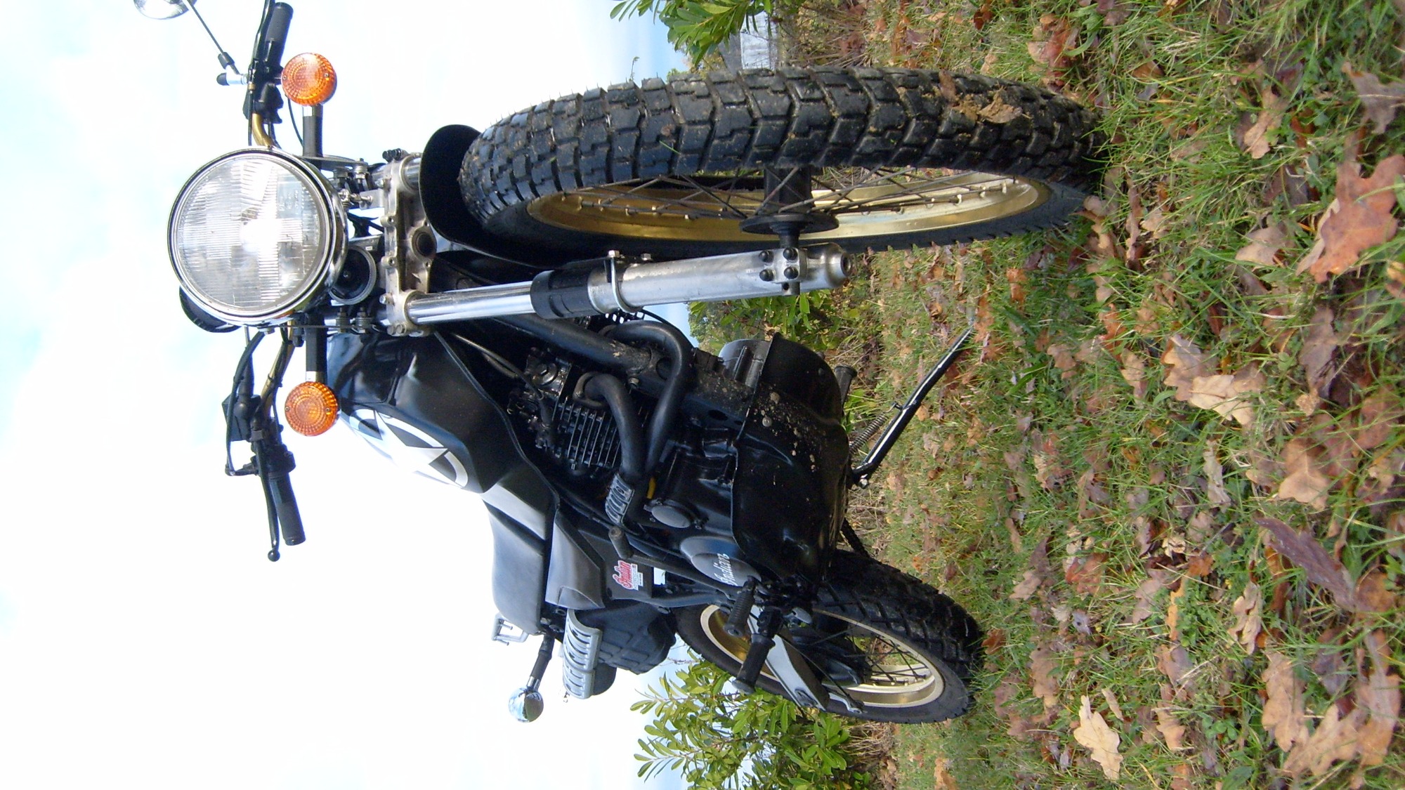

    Sur de vieux clignos de zéphyr montés sur un XT , les caoutchoucs étaient aussi fendillés . j’ai recollé les fissures à la cyano et une fois sec , j’ai manchonné le tout avec une thermo rétractable à la dimension . On dirait des neufs … ( Ca fait 4 ans ) :)

    Merci RBS pour cette astuce bien pratique.

    Idée géniale! je mets dans un coin!!

    merci à vous tous pour les idées . l’astuce de RBS me plait bien ,il fallait y penser ! :clin3D RBS tu l’as trouvé ou la gaine thermo ?

    A l’époque , là ou je bossais , il y avait un fournisseur ( genre Auto Distribution ) qui passait à l’atelier , et au fur et à mesure on réapprovisionnait la boite de plusieurs calibres de gaines . Je pense que sur e bay https://www.ebay.fr/i/112457368917?chn=ps&dispItem=1 , ça doit se trouver , sinon , chercher sur tout ce qui est en rapport avec ces types de produit , Conrad ( mais c’est cher ) ou autres … T’as là http://www.gaines-thermoretractables.fr/ Ou là https://www.cablematic.fr/ref/HA46?gclid=Cj0KCQjw4eXPBRCtARIsADvOjY0MbGQriw0Gthydd7U6GbzRUMzsr_7DLiw9cXv68k1Vpxh8CT1oNTYaAsflEALw_wcB Ou là https://www.amazon.fr/dp/B01JA76CU0/ref=asc_df_B01JA76CU047275250/?tag=googshopfr-21&creative=22722&creativeASIN=B01JA76CU0&linkCode=df0&hvdev=c&hvnetw=g&hvqmt=

    Je vais regarder car il faut une gaine d’un diametre assez important. Encore merci
    #177287
    Oui , c’est un fait , je ne me souviens plus très bien quel diamètre j’avais utilisé . Cependant , il faut savoir qu’une gaine thermo rétractable , si son diamètre original est trop « court » ( il manque un chouilla pour faire ce qu’on veut ) on peut légèrement lui agrandir en lui « tirant sur la gue…e » à l’aide d’une pince ouvrante ( circlips ou multiprise ) . Et lors de la chauffe de rétreint , tout se fait normalement . ;)
