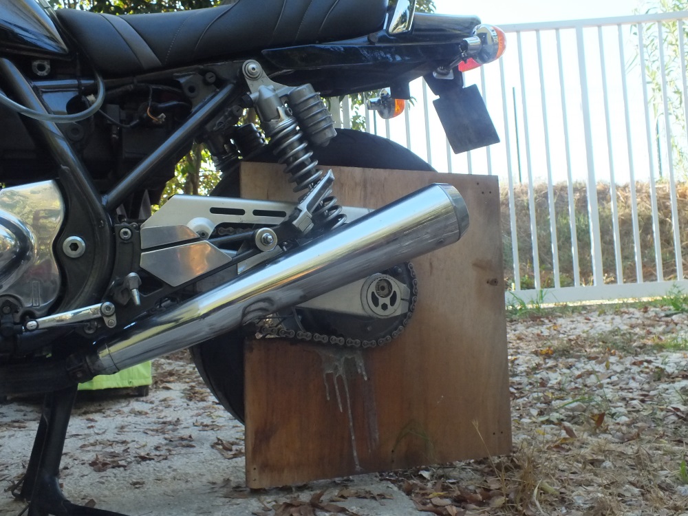

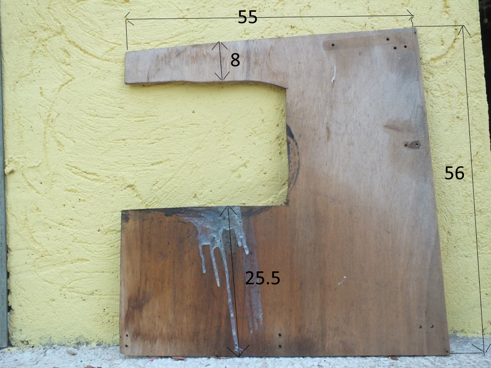

pour les maniaques ou comme moi les fainéants un petit truc pur ne pas pourrir sa [strike]chienne[/strike] chaine lors du graissage surtout si la jante est a rayons
