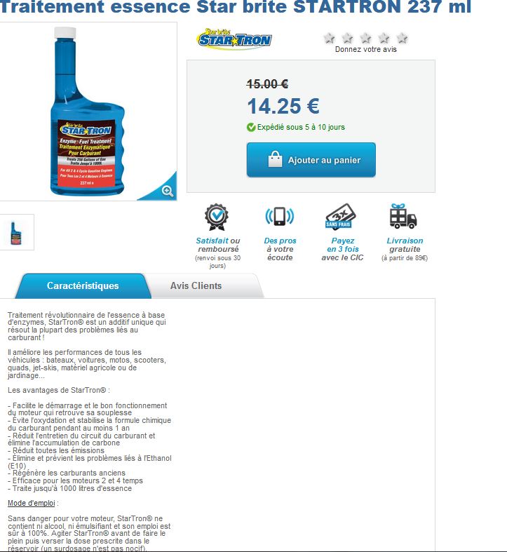

    Quand je suis allé chez Hervé dans le fin fond des Vosges là où la bête rôde :laugh: Nous sommes allés chez un petit mécano, il nous a parlé d’un stabilisateur de carburant à base d’enzymes qui améliorerait le rendement du moteur. ça m’a turlupiné, j’ai des motos qui sortent 3 fois / an avec toujours le même carburant, elles fonctionnent quand même mais de temps en temps ma femme ramène de l’essence de suisse quand elle fait le plein, pour la tondeuse et il m’arrive de l’utiliser pour mes motos quand j’ai pas eu le temps de faire un tour à la pompe. ;) (souvent, je n’aime pas tondre) :laugh: Ne sachant pas si c’est de E10 en tout cas c’est du 95, je vais tenter ce traitement sur mes anciennes et voir, en plus l’hiver arrive. J’ai fait des recherches sur ce stabilisant et voici ce que j’ai trouvé de moins cher. http://piecesmotoscooter.com/Traitement-essence-Star-brite-STARTRON-237-ml_p119283.html

    A mon avis, tu dépenses de l’argent pour pas grand résultat Mais à voir, tu nous diras tes impressions

    Oui peut être on verra, je veux aussi voir si ça a une influence sur les membranes de carburateur et robinet.

    Le Bet S à bonne presse ainsi que celui de Restom. Celui-ci est à base d’enzymes. Je voulais tester.

    le srar tron on peut le trouver aussi dans les magasins d entretien de bateaux
