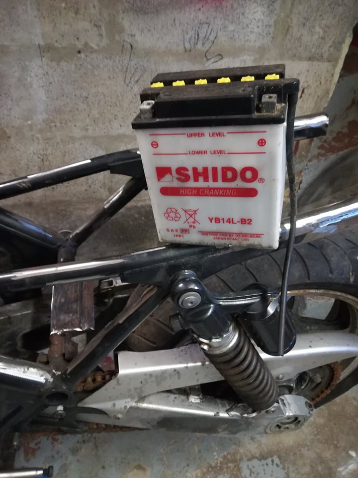

    je fais un café-racer depuis la rampe de carbu jusqu’a la fin du cadre j’ai tout viré même la selle et le cadre est recoupé , donc je dois refaire une boite un support battrie ect et un arrière cadre d’ou mes demandes avant de realiser tout cela

    oui j’avais vu , j’ai juste peur que cela face trop massif vu que tout sera ouvert , je ne sais pas si j’arrive a me faire coprendre , je vais fabriquer une boite en inox perforé pour y loger battrie relais ect….. elle elle sera voyante vu que je ne remet ni bare-boue ni les coc de coté …… quand ce sera fait je posterais une tof

    Oui on te comprends t’inquiète, que compte tu prendre comme batterie ?
    #185679
    En réponse à fabrice68 (post 181890]Oui on te comprends t’inquiète, que compte tu prendre comme batterie ?”
    battrie standard pour ???? une idée a me donner ????

    voici la battrie qui était dessus , je comptais mettre la même en VARTA j’ai des prix par le trav , mais effectivement elle prenne de la place , la boite inox que je vais réaliser sera de 17 sur 16 hauteur 12

    Quand on fait un CR on cherche à virer le plus de chose, en général on cache les composants électriques dans le cul de selle , pour ce faire il faut une batterie moins volumineuse qu’on puisse coucher donc les classiques sont à proscrire .
