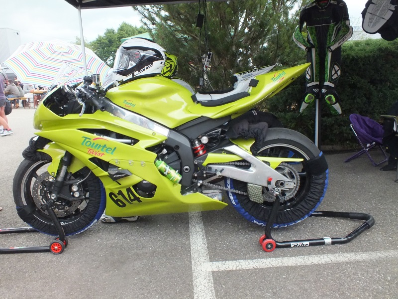

    #177603
    Tu peux aussi mettre un tuyau qui fini dans une boite que tu vidanges de temps en temps, en course ils mettent des boites de coca.
    #177614
    En réponse à zetienne (post 173904]Tu peux aussi mettre un tuyau qui fini dans une boite que tu vidanges de temps en temps, en course ils mettent des boites de coca.”
    C’est même obligatoire, mais ça peux être du Schweppes

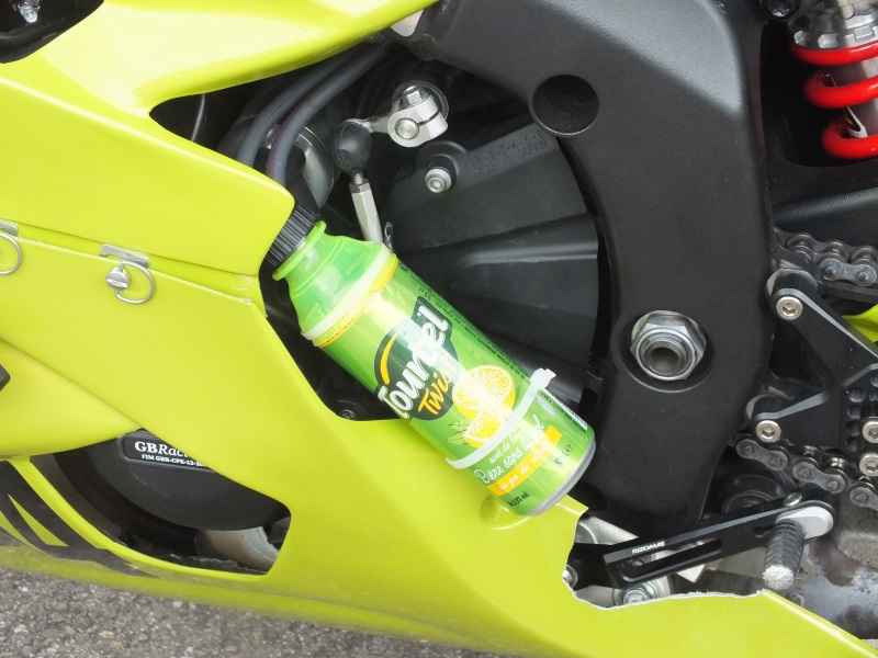

    #178068
    Tu as la version économique : canette de soda ou la version esthétique : le récupérateur d’huile Depuis que je l’ai mis sur la 11, il y a presque 3 ans, je ne l’ai jamais vidé … et pourtant j’y ai mis des tampons récureurs pour condenser les vapeurs …
