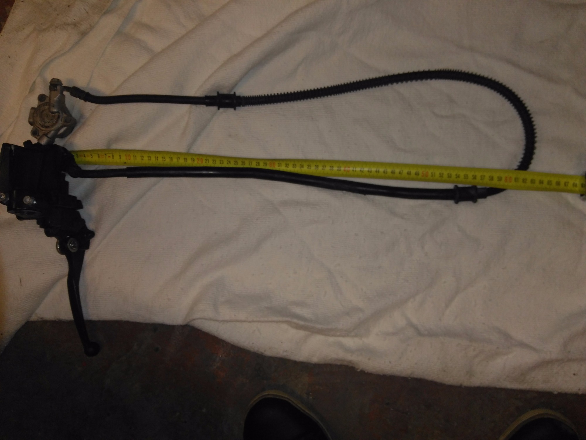

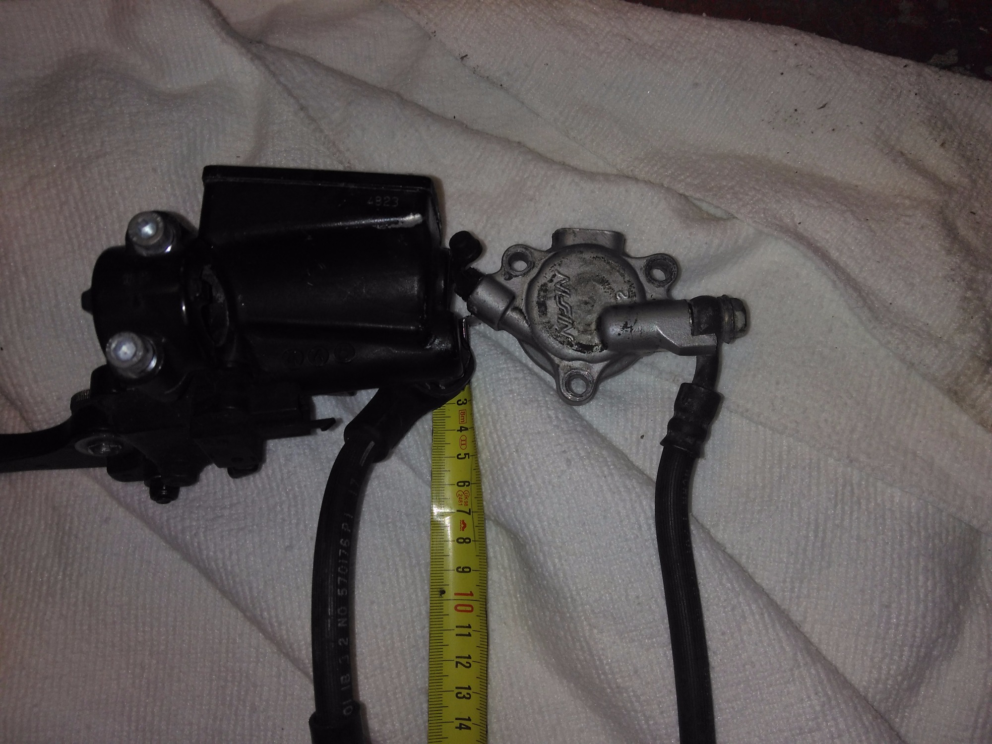

    Me voilà revenu vivre entre mes panais et mes betteraves le reste de mon à¢ge. Donc les affaires reprennent . Dis moi Bop si on parle bien de çà ?
    #178110
    salut oui c’ est cela , juste la durite avec les 2 bandjos 120 cm à la grosse

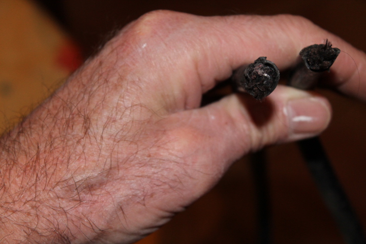

    voilà le coupable ( moi ) en voulant remplacer le cintre, j ‘ au du tirer sur la cocotte gauche et péter un rislan, j’ ai fait tourner la moto au garage sans rouler , donc sans essayer de changer de rapport, résultat durite fondue sans que je m’ en rende compte appel au à¢mes charitables et ni une ni deux Brico est arrivé,le grand Brico, le beau Brico …:super durite installée, circuit purgé et un essai et hop tout va bien et qu’ est qu ‘ on dit ? merci Brico , merci le Zehyr Club :salutzc
