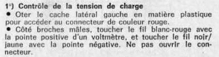

11 octobre 2017 à 5h08 #175053Bien sur Hervé à débranché ce fil pour ne pas faire d’étincelles sur la photo, il mesure la tension directement en sortie du régulateur et il en sort une tension de plus de 30v au ralenti. Maintenant la réflexion que je me fais est la suivante, ce régulateur est directement alimenté par l’alternateur qui lui débite environ 60v à 4000trs, je ne sais plus de combien au ralenti mais je pense environ 30v est il possible qu’à vide donc fil non branché sur la batterie il envoie plus de courant comme le ferait un chargeur de batterie jusqu’à ce que la tension désirée soit au rendez vous car quand ce fil est branché Hervé a une bonne tension aux bornes de la batterie qui n’exede pas 15v. Sur les Zéphyrs, il y a aussi un fil blanc rouge qui arrive à la batterie pour faire avancer le schmilblick, quelqu’un pourrait vérifier en le débranchant combien de tension en sort en mettant la borne moins du multimètre sur la borne moins de la batterie, merci …
12 octobre 2017 à 8h36 #175082Personne avec une 750 pour vérifier ;)
12 octobre 2017 à 11h00 #175102RTM Z 1000 J Contrôle du circuit de charge :
12 octobre 2017 à 11h08 #175105Merci, je pense qu’il faut rebrancher le fil rouge/ blanc dans la fiche double pour que le régulateur réagisse en fonction de l’état de la batterie car il existe des régulateurs à tension variable et si en face il n’y a rien à charger ben il sort la même tension que l’alternateur mais je ne suis pas certain de cette théorie, il faut donc faire comme ça pour être sûr.
12 octobre 2017 à 11h17 #175107Oui il faut que la batterie soit connectée sinon le régulateur laisse tout passer . c’est le capteur de tension qui se situe dans le régulateur avec le pont de diodes et les thyristors qui détermine si l’excédent de courant produit doit être bouffé par les thyristors ou pas. Si la batterie n’est pas connecté le capteur capte zéro et laisse tout passer .L’alternateur est à débit constant et débite sans arrêt , c’est le régul qui bouffe ce qui ne doit pas entrer dans la batterie.
12 octobre 2017 à 11h22 #175108Donc son régulateur n’est peut-être pas mort, ce qui m’étonnait cest que le tien plafonnait vers 14v.
12 octobre 2017 à 11h38 #175112J’avais pris la mesure régul branché. Après ton deuxième message , j’ai ressorti la RTM pour éviter de faire des conneries , genre flinguer le pont de diode en mettant tout en court jus . Du cou la valeur de 31 volts devrait être recontrôlée .
12 octobre 2017 à 15h11 #175128Oui c’est prévu de recontrôler, Faut qu’ Hervé trouve le temps mais il est au taquet sa Godier ne demande plus que cette confirmation pour reprendre la route et un petit affinage de carburation.
