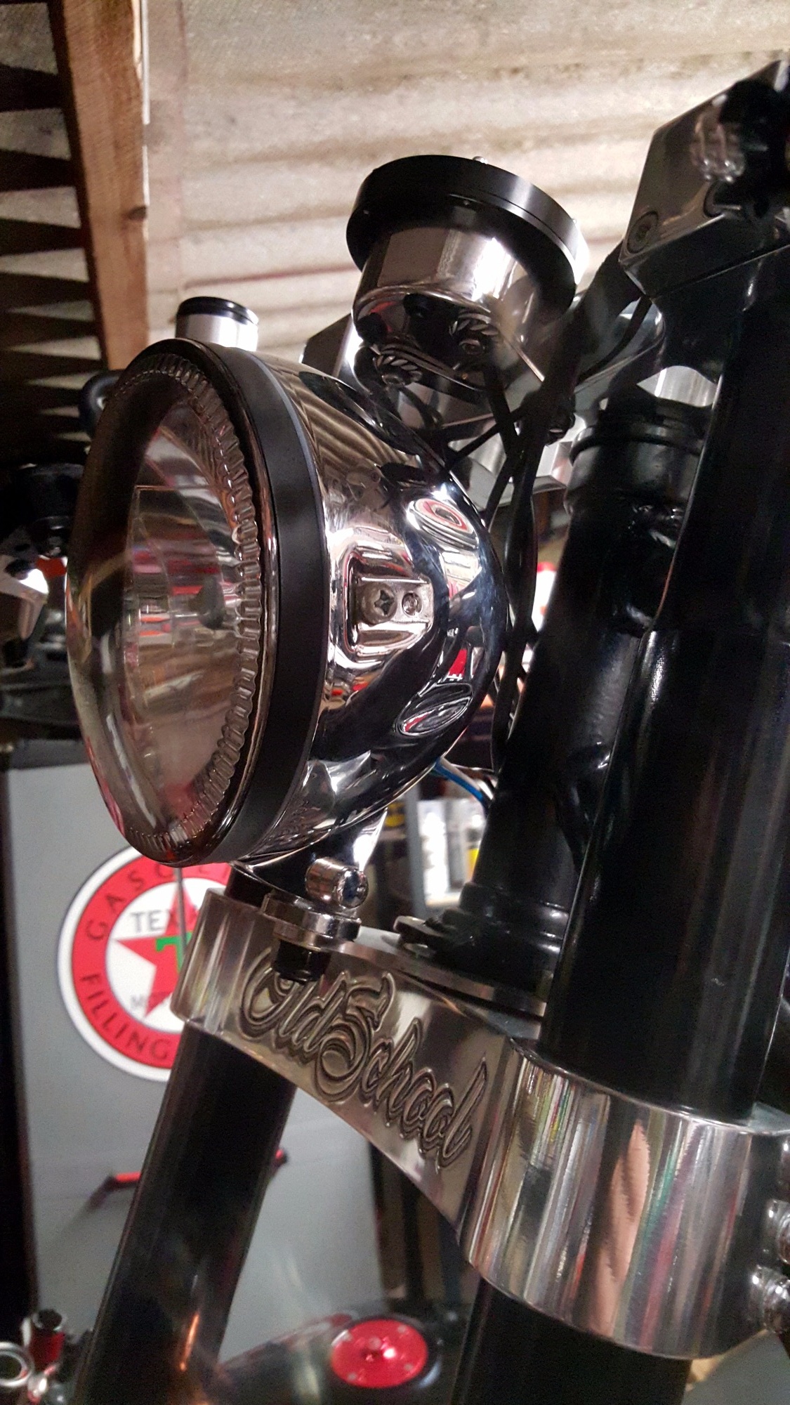

    après ma 1ère prépa café racer sur base de 750 cb seven fifty ,place a un 750 Zéphyr… j’adore les pièces laiton,cuivré,la gravure,le métal flake,le candy…un peu un mélange café custom qui caractérise mes motos,donc le laiton fait avec le cb donc ça serra des touches de cuivre pour le Zéphyr et de la gravure bien sur…….

    Vraiment superbe !! Gravures, leds, mixage matières et transformation perso….^^ Bravo ;-)

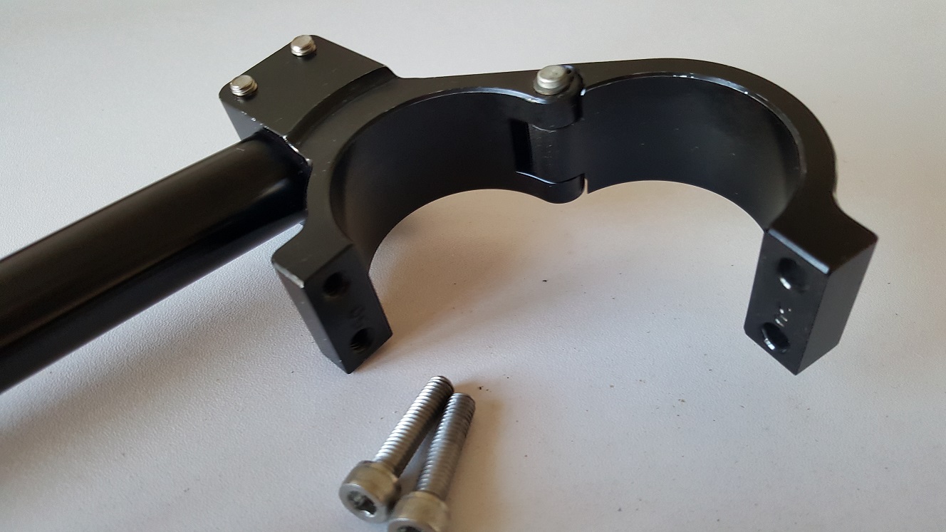

    En réponse à M.K.G (post 170757] comment est fixé un bracelet adaptable????? pareil donc pas de souci non plus de ce côté là,ce n’est pas une moto de cross ou de stunt… ”
    J’ai juste dit que cela ne m’inspire pas confiance, j’ai pas dit que ça ne tient pas. Ceci étant, nombre de bracelets adaptables ne peuvent pas sortir de leur bride. Il y a souvent un bossage qui empêche le demi guidon de se barrer si la bride se desserre ou une petite vis de bridage qui évite rotation et glissement. C’est une sécurité. Dans ton cas, c’est alu sur acier chromé, la forme du guidon implique que l’effort en rotation dans le té est constant. A mon avis, cela peut se desserrer. Nombre de guidons et de pontets sont pourvus de cannelures pour éviter la rotation, ce n’est pas anodin.

    En réponse à ZephyrOliv (post 170768]En réponse à M.K.G (post 170757] comment est fixé un bracelet adaptable????? pareil donc pas de souci non plus de ce côté là,ce n’est pas une moto de cross ou de stunt… ”
    J’ai juste dit que cela ne m’inspire pas confiance, j’ai pas dit que ça ne tient pas. Ceci étant, nombre de bracelets adaptables ne peuvent pas sortir de leur bride. Il y a souvent un bossage qui empêche le demi guidon de se barrer si la bride se desserre ou une petite vis de bridage qui évite rotation et glissement. C’est une sécurité. Dans ton cas, c’est alu sur acier chromé, la forme du guidon implique que l’effort en rotation dans le té est constant. A mon avis, cela peut se desserrer. Nombre de guidons et de pontets sont pourvus de cannelures pour éviter la rotation, ce n’est pas anodin.”[/i]
    je te confirme que beaucoup de bracelets sont fait avec un simple alésage avec juste un tube dedans et avec un usinage approximatif et je ne parle pas des taraudages qui foirent au 1er serrage un peu trop fort….pour avoir fait 20 ans d’usinage,certaines pièces vendues dans le commerce font peur!!!!!! y a aucun risque que mes demi guidon bougent car ils sont rentrés « en force » et sans serrer les vis tu ne peux pas les enlever sans taper dessus… photos de bracelets que j’ai déja monté (maintenant je refais les taraudages et je change la visserie avant de les monter) que ça soit des bracelets a 200e comme sur la 1ère photo ou beaucoup moins cher comme les autres,toujours le même montage (alésage simple + tube visé)
    #174504
    Oui, bon tu as peut-être raison et tu as l’air de savoir ce que tu fais. Tes usinages semblent bien réalisés. M’enfin, j’en voudrais pas chez moi des bracelets comme ça, je ne penserais qu’à ça en roulant. Pas bon sur les routes auvergnates un peu bosselées et tourmentées

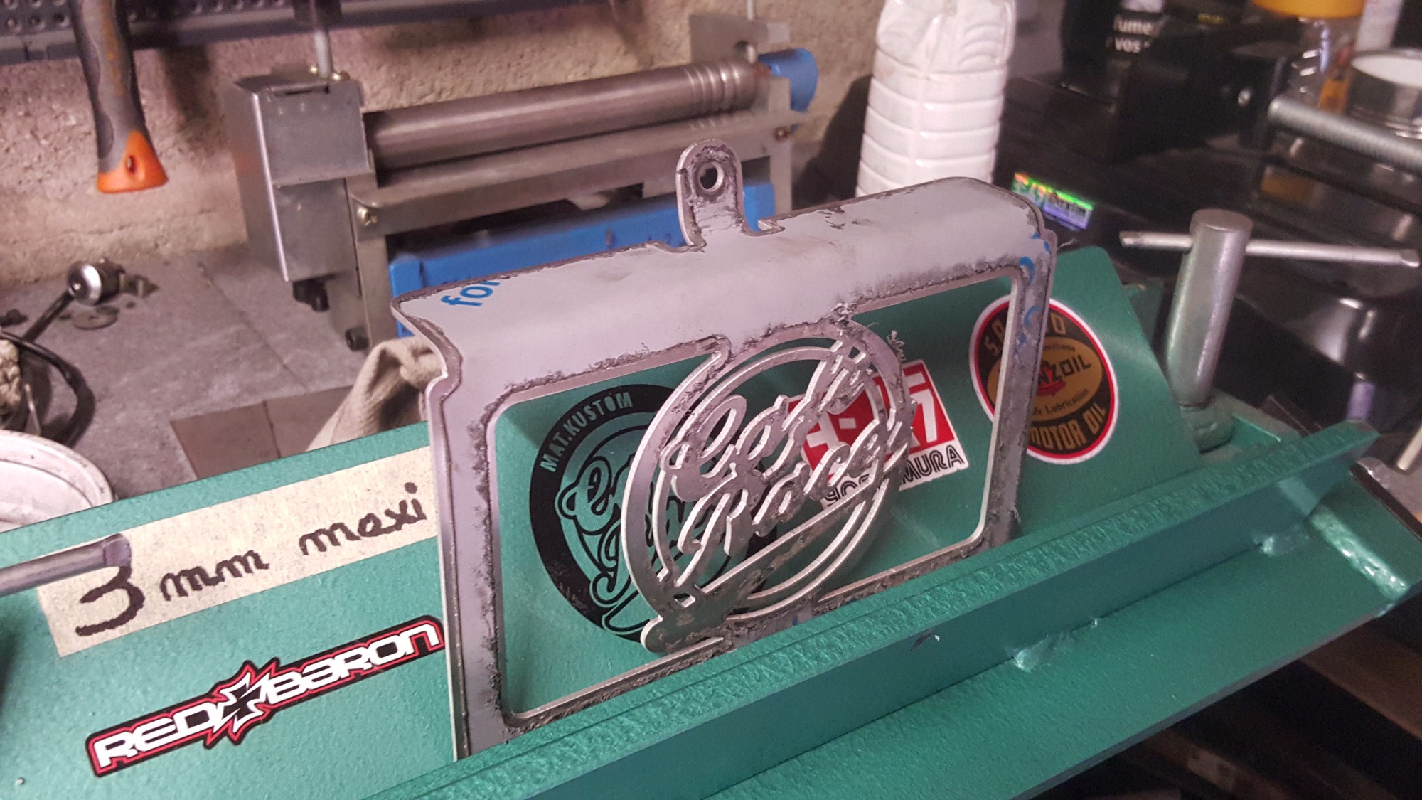

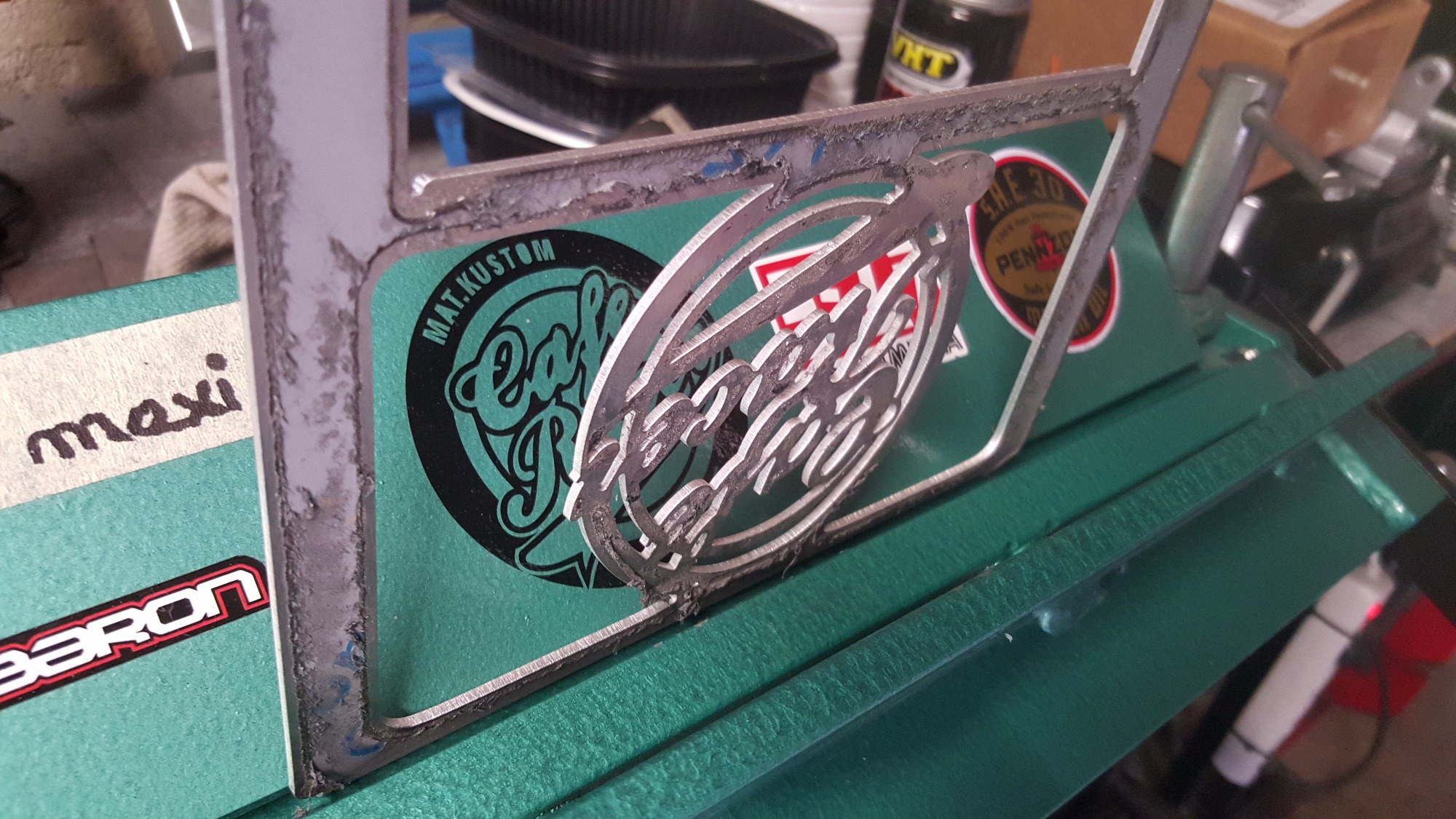

    découpe laser pour faire une grille de radiateur un peu de pliage il y aura une grille noire en plus devant le radiateur

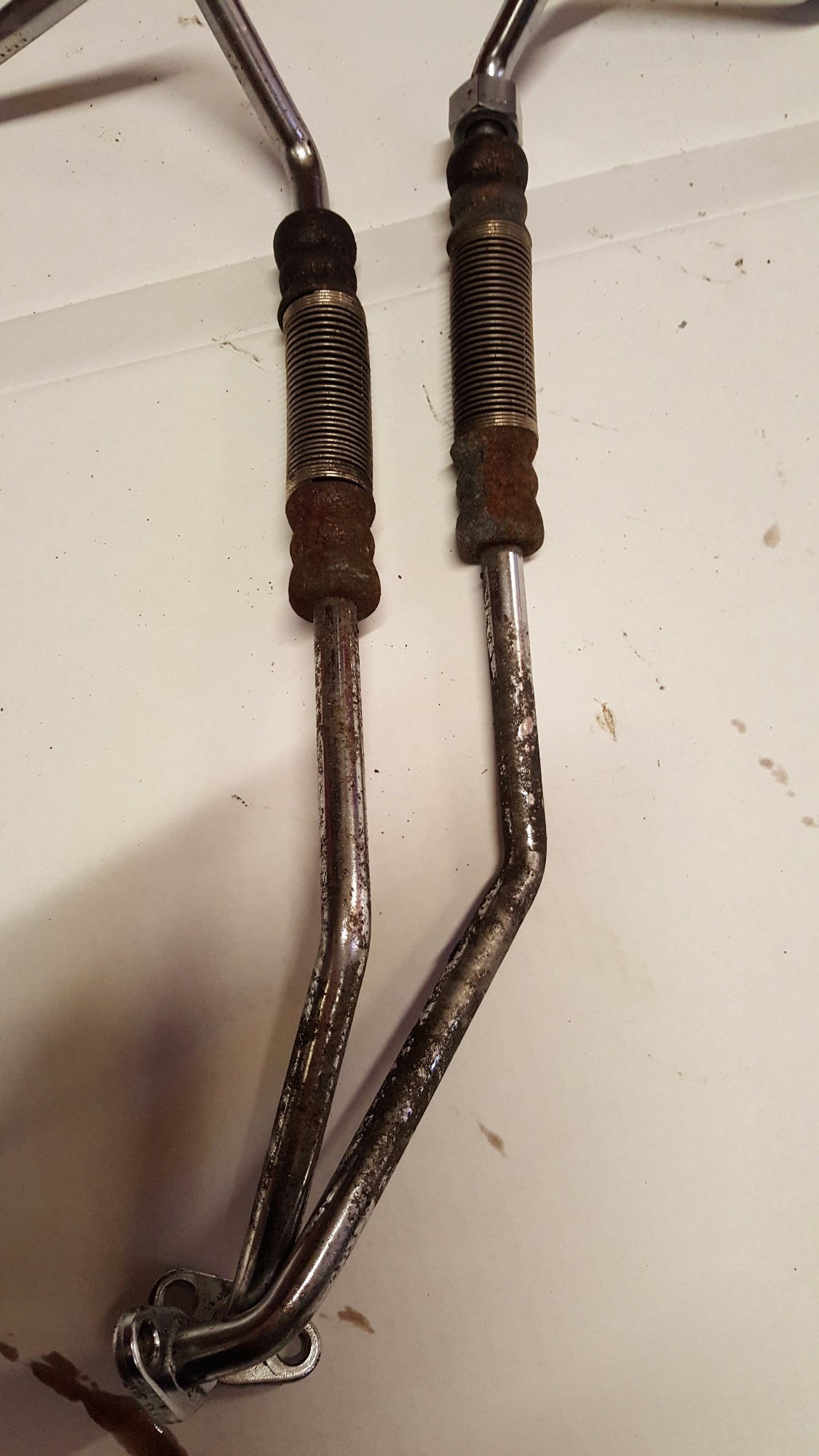

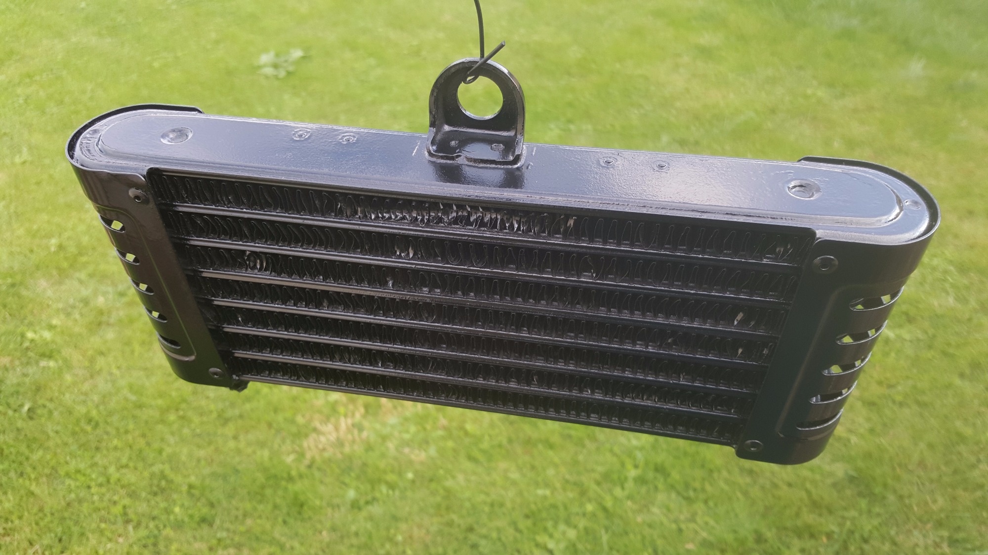

    peinture du radiateur rénovation des durites d’huile
