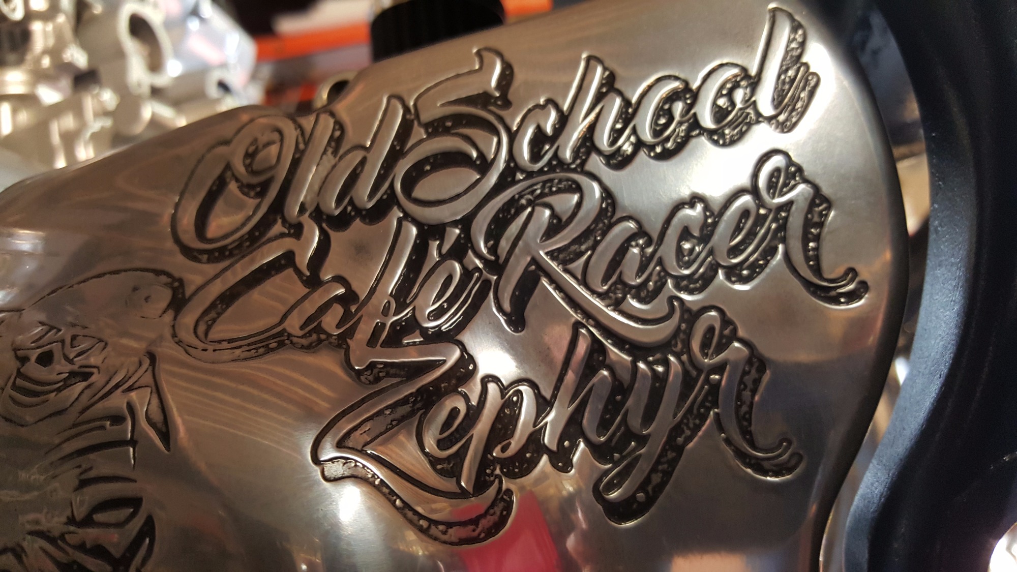

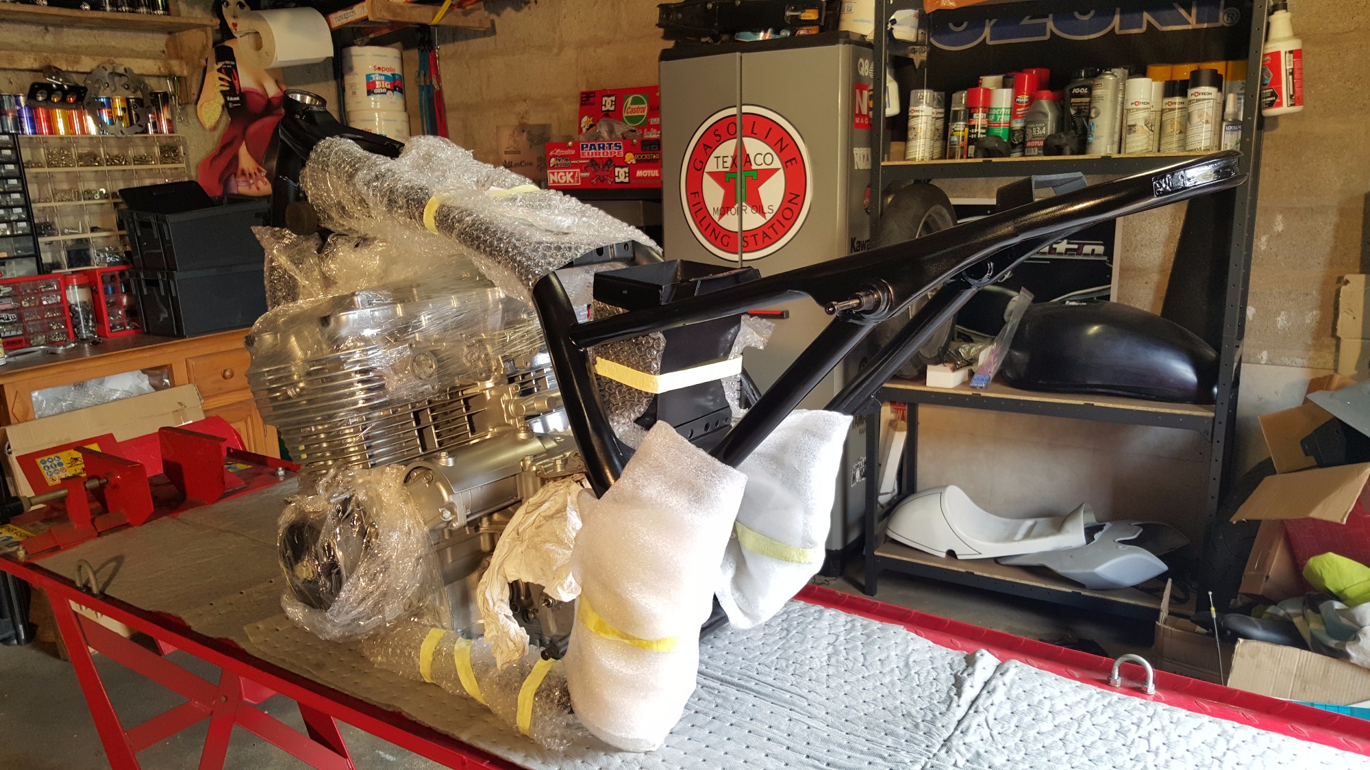

    après ma 1ère prépa café racer sur base de 750 cb seven fifty ,place a un 750 Zéphyr… j’adore les pièces laiton,cuivré,la gravure,le métal flake,le candy…un peu un mélange café custom qui caractérise mes motos,donc le laiton fait avec le cb donc ça serra des touches de cuivre pour le Zéphyr et de la gravure bien sur…….

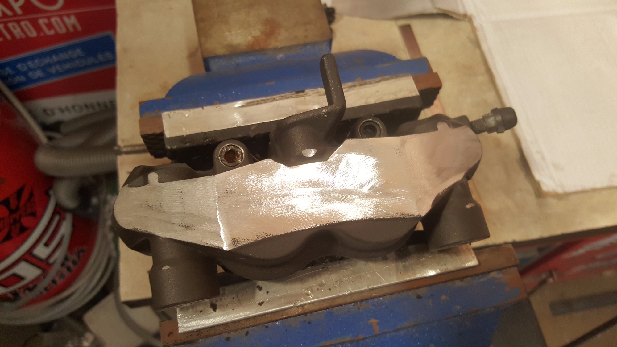

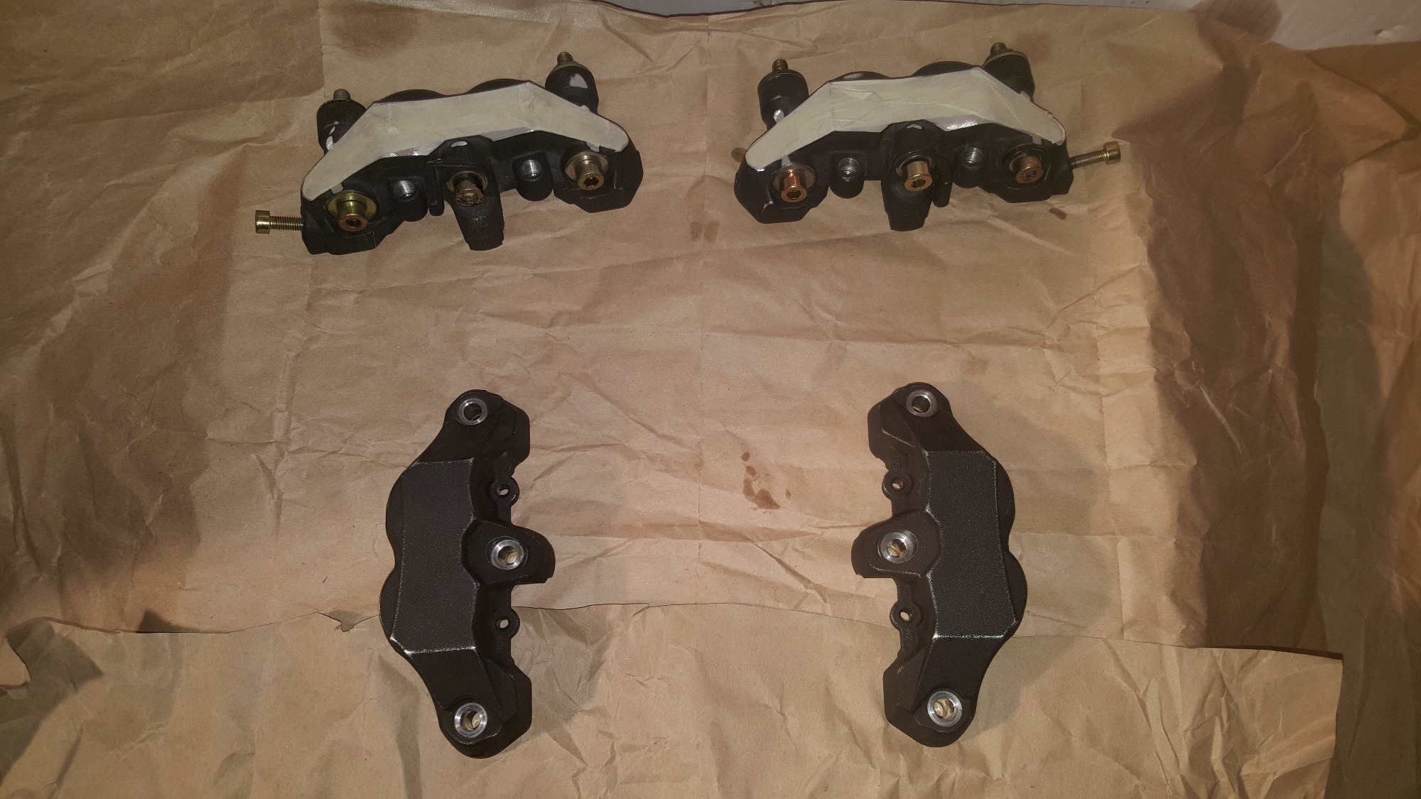

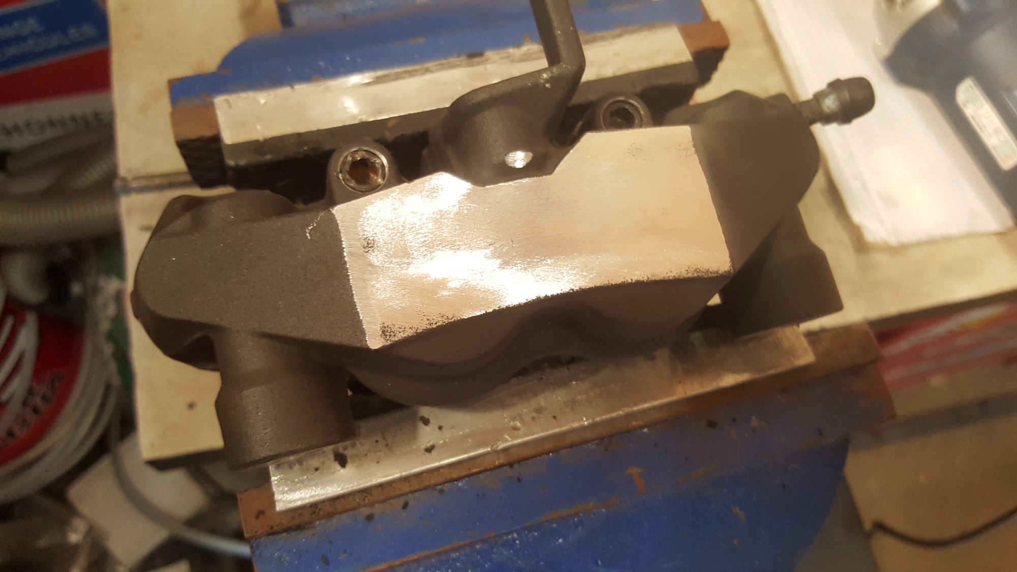

    surfaçage des étriers avants ponçage,polissage,peinture noir époxy + vernis époxy sur le tout

    Comment fais tu pour te procurer les BO, Fourche Inversée etc, lbc, casses motos ?? Nickel l’epoxy à froid au pistolet, j’avais eu une mauvaise expérience avec, je l’avais appliquée au pinceau vu que c’était l’hiver et que je ne pouvais que peindre dans ma maison, ça m’avait laissé pleins de petites bulles, j’avais dû tout reponcer..

    En réponse à fabrice68 (post 170672]Comment fais tu pour te procurer les BO, Fourche Inversée etc, lbc, casses motos ?? Nickel l’epoxy à froid au pistolet, j’avais eu une mauvaise expérience avec, je l’avais appliquée au pinceau vu que c’était l’hiver et que je ne pouvais que peindre dans ma maison, ça m’avait laissé pleins de petites bulles, j’avais dû tout reponcer..”
    je prends mes kits réservoir et de la peinture chez Restom et super produit,la peinture en bombe radiateur est au top aussi (de la vraie haute température) et niveaux prix c’est très correct aussi…. pour les pièces,provenance le boncoin,ebay,j’ai un pote qui a un shop de motos accidentées dans le 76 ça aide aussi,ou sinon j’achète des motos complètes rsv et je récupère les trains roulants et je revends le reste des pièces (c’est long a récupérer son argent,faut aimer aller a la poste souvent,ça prends de la place et du temps mais souvent très rentable si la moto n’a pas trop morflé

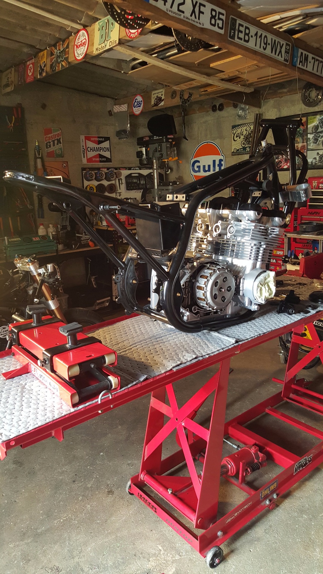

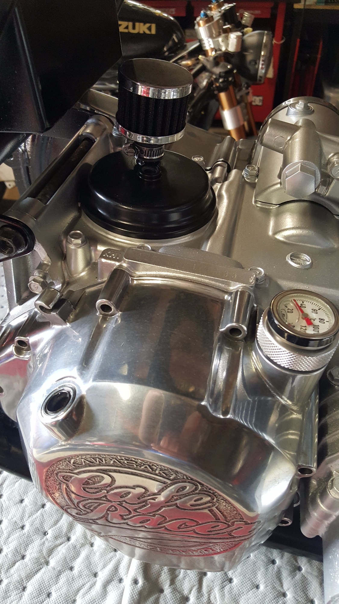

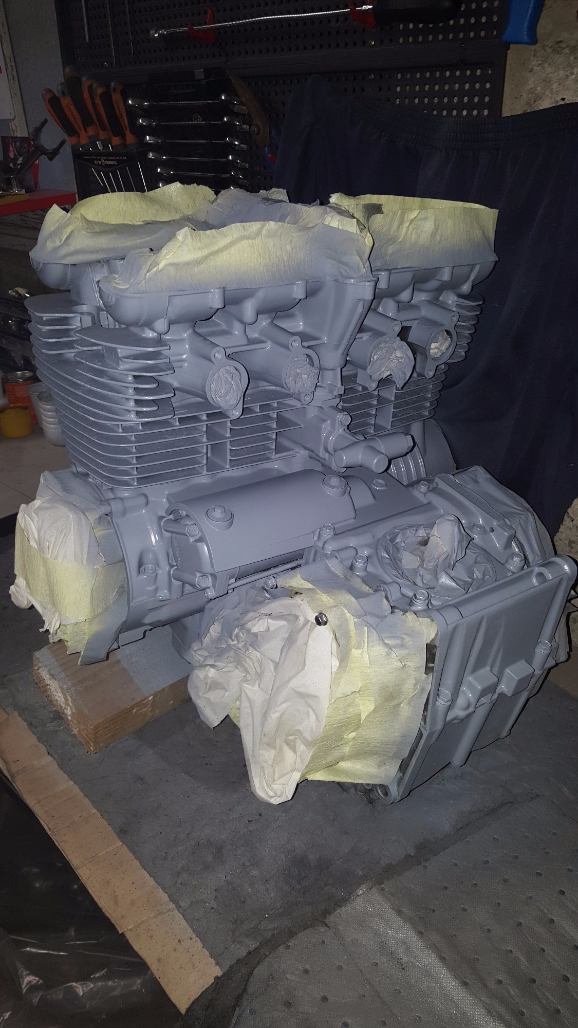

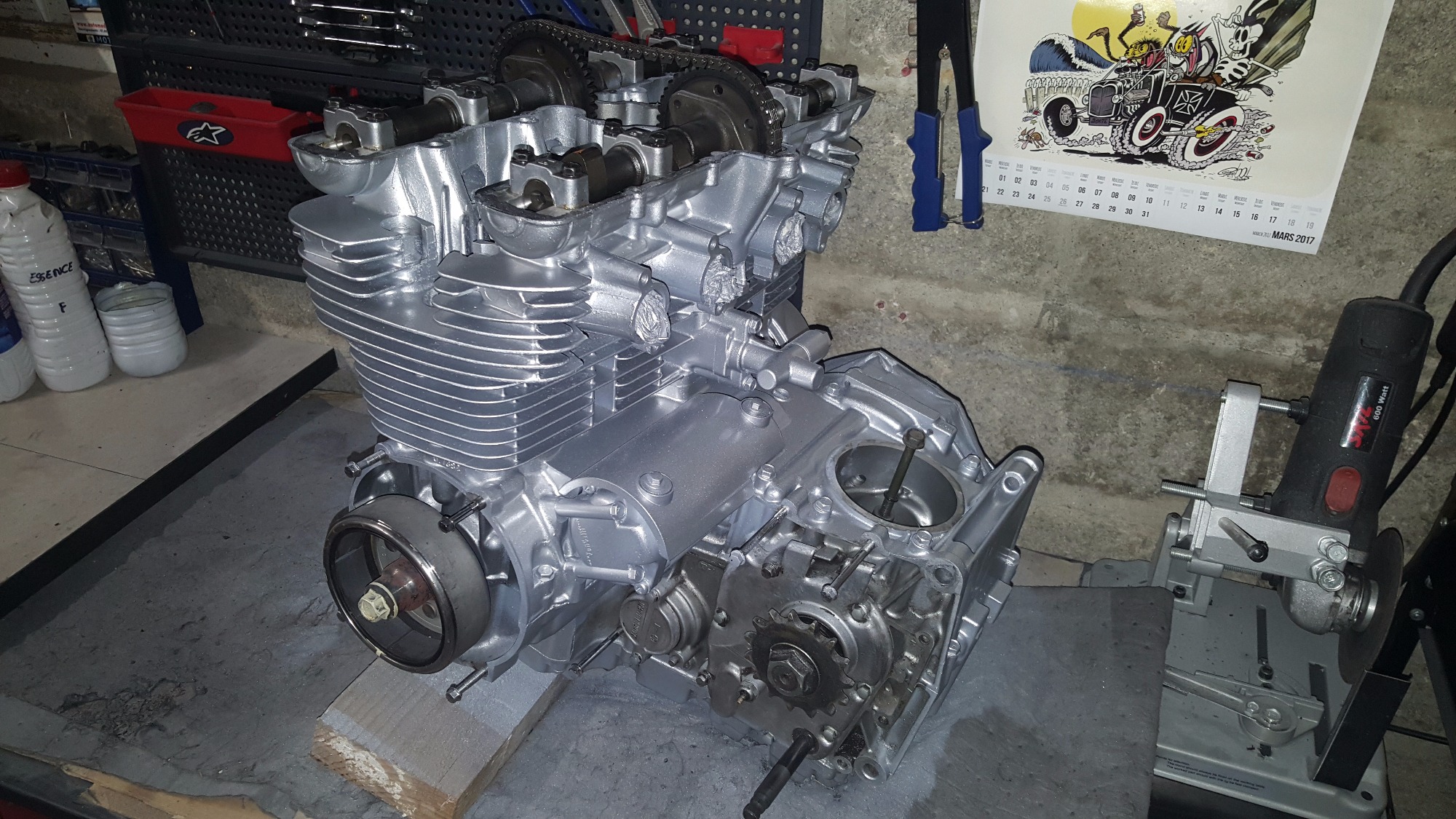

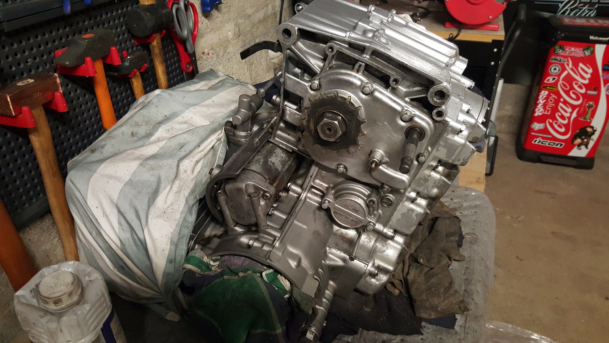

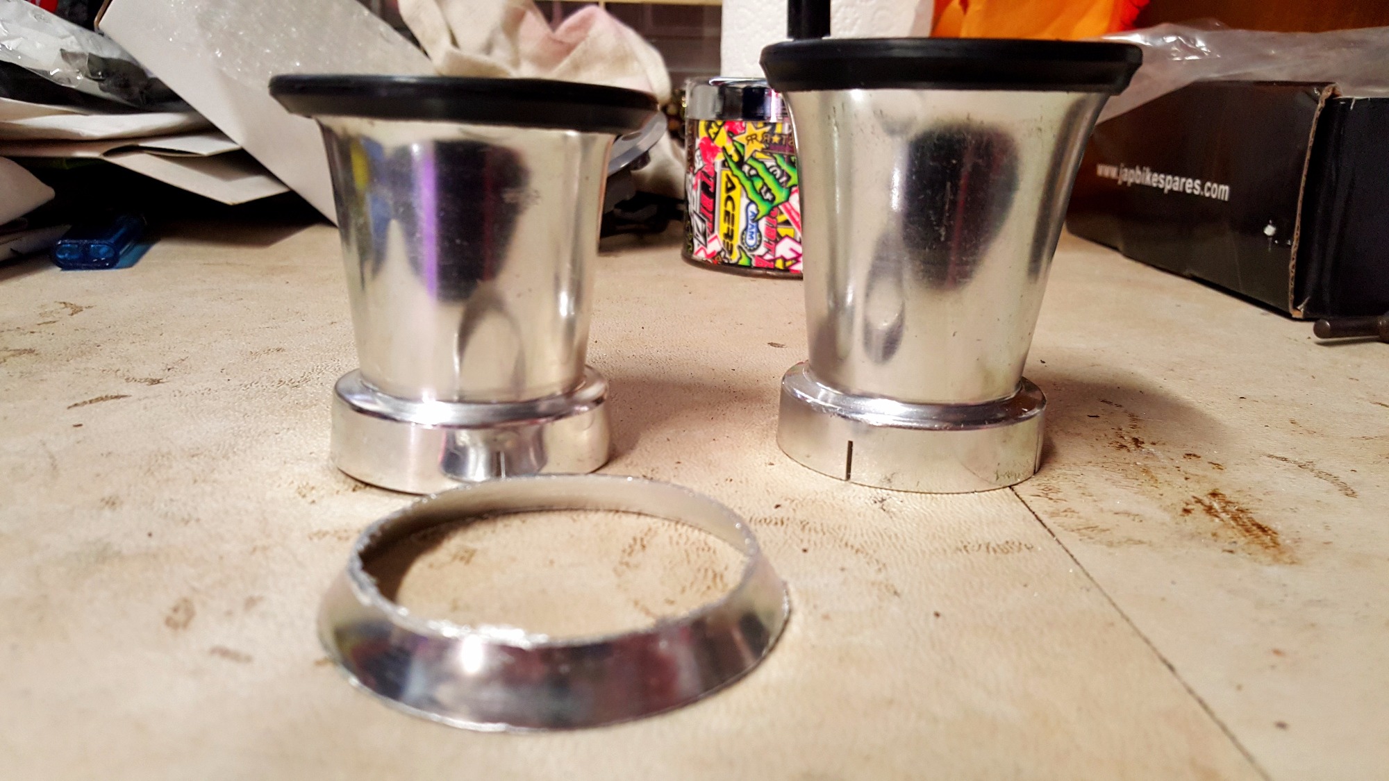

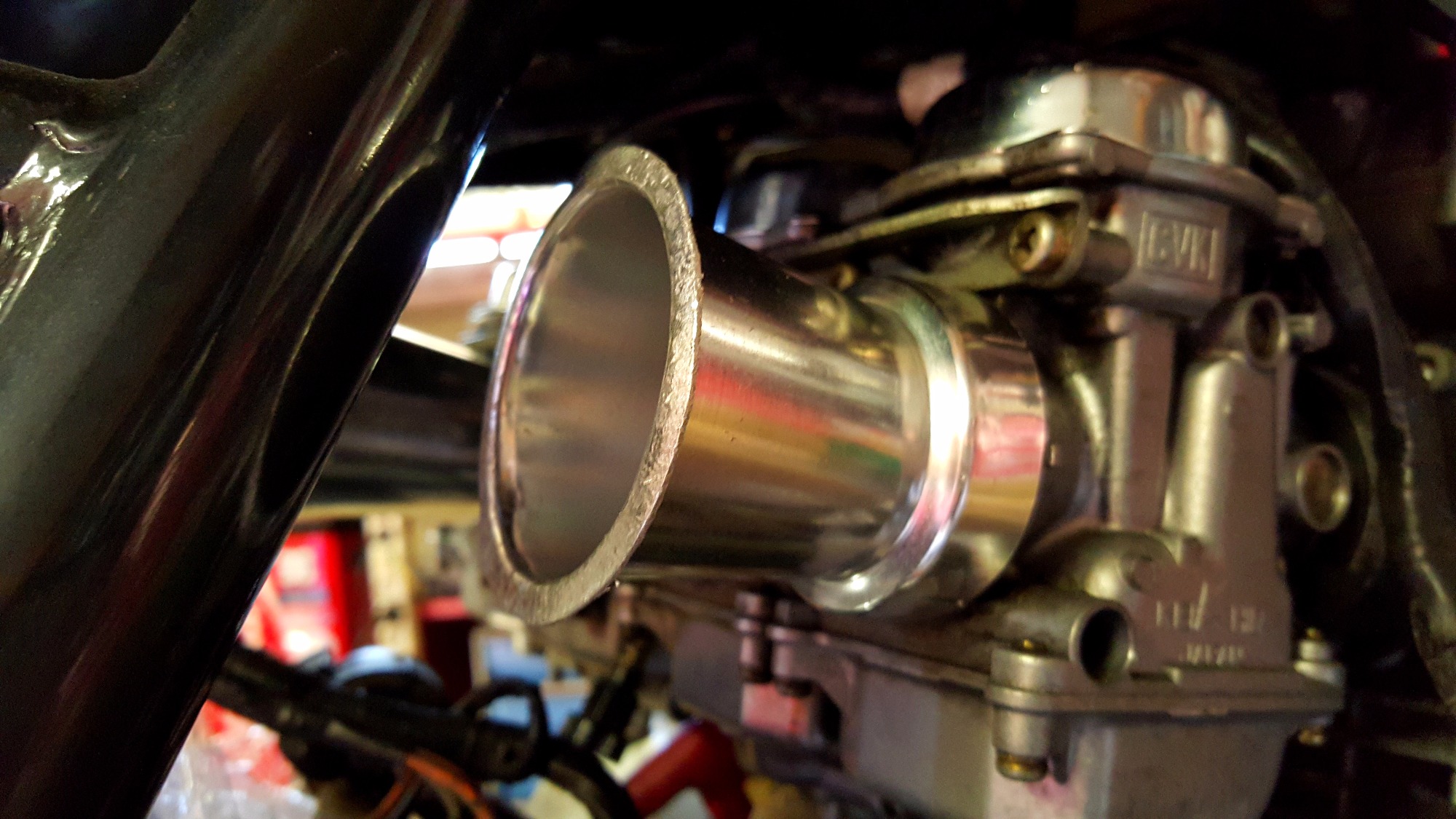

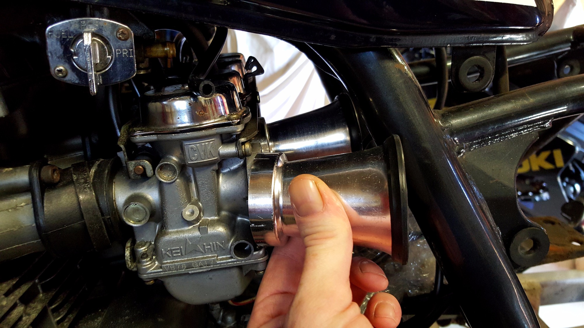

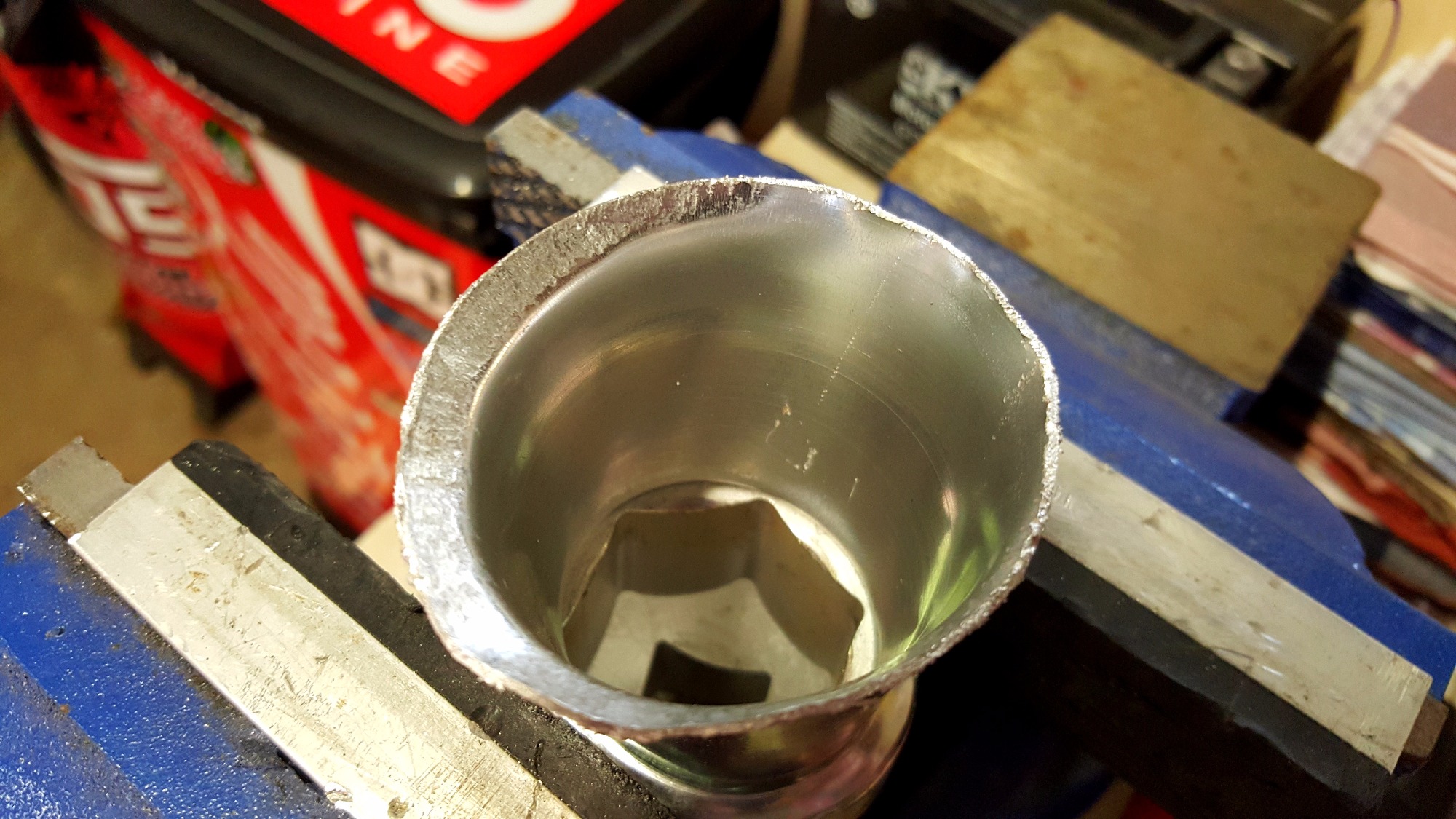

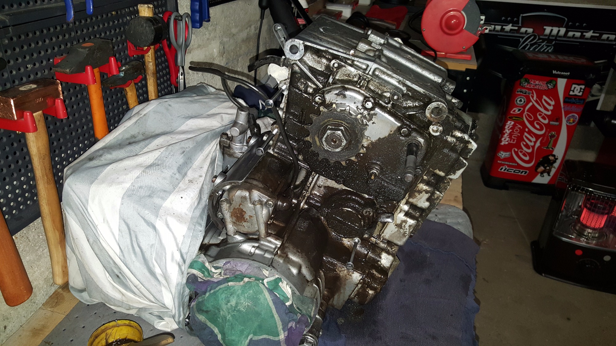

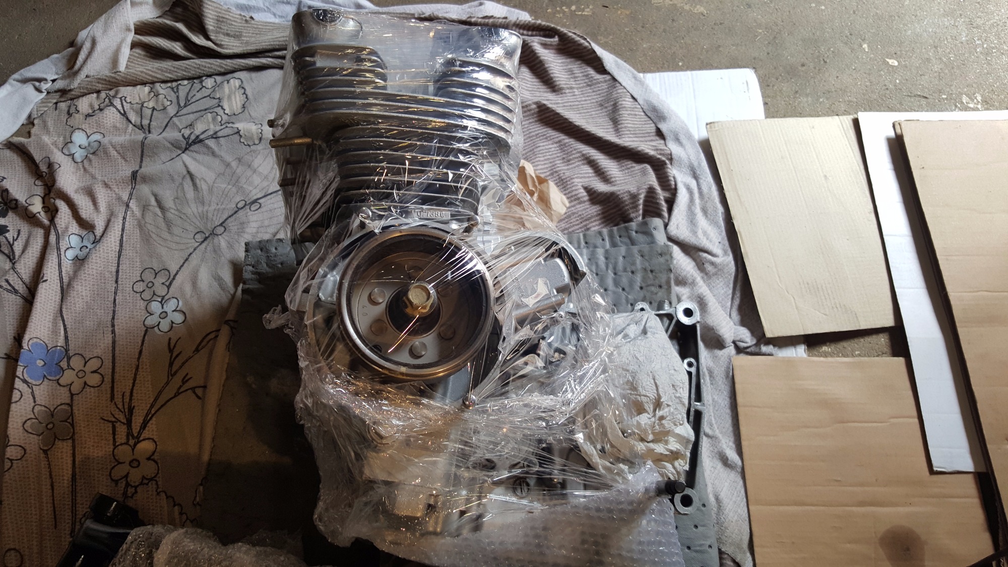

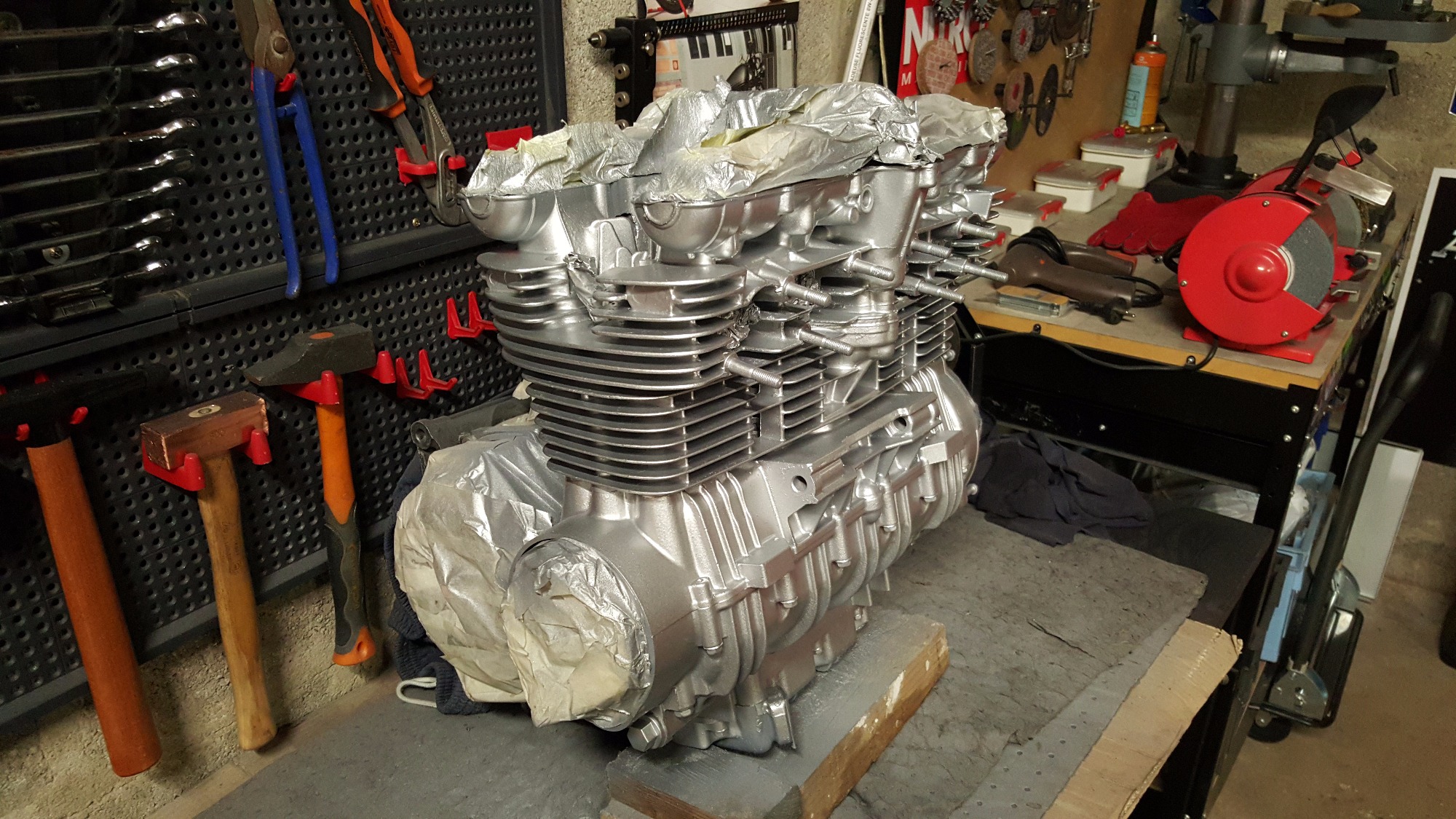

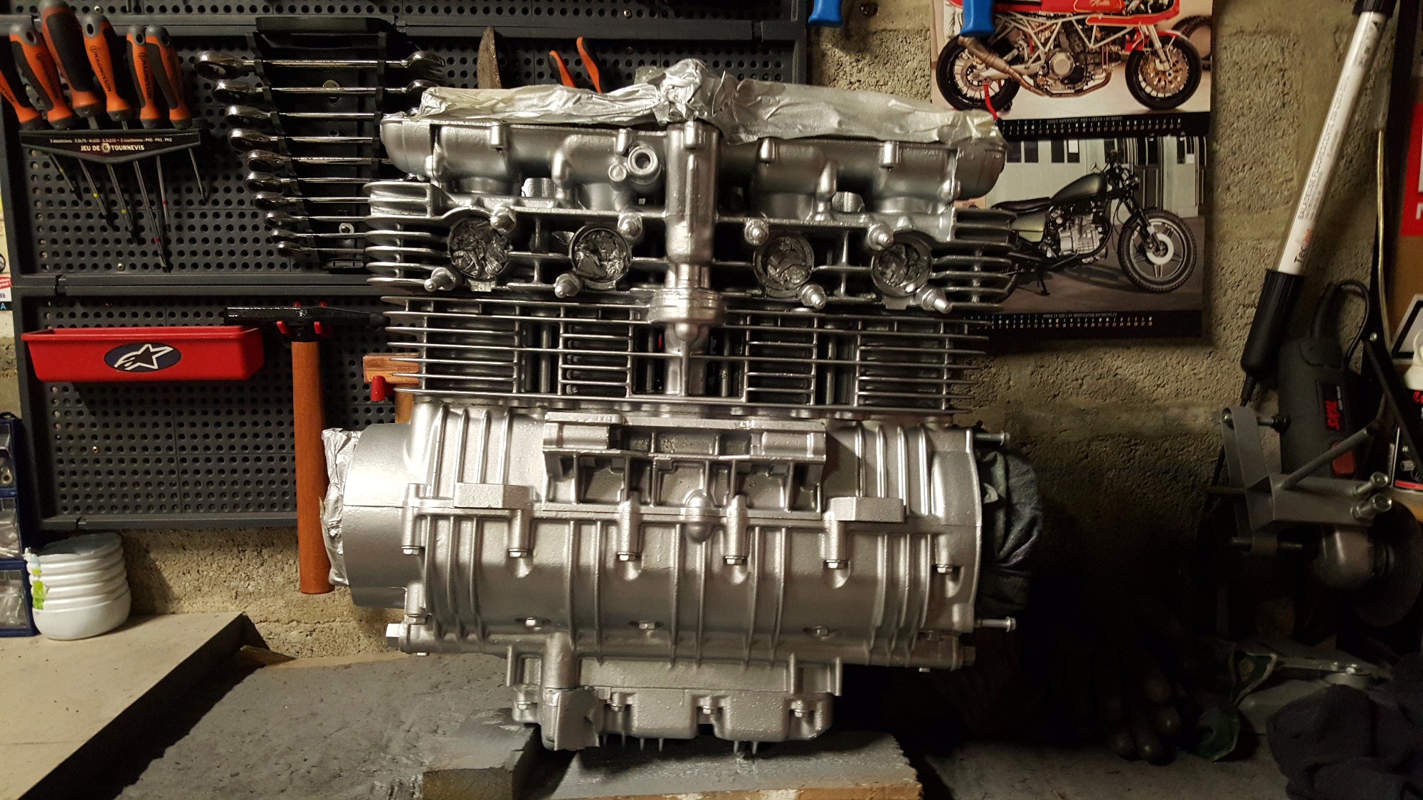

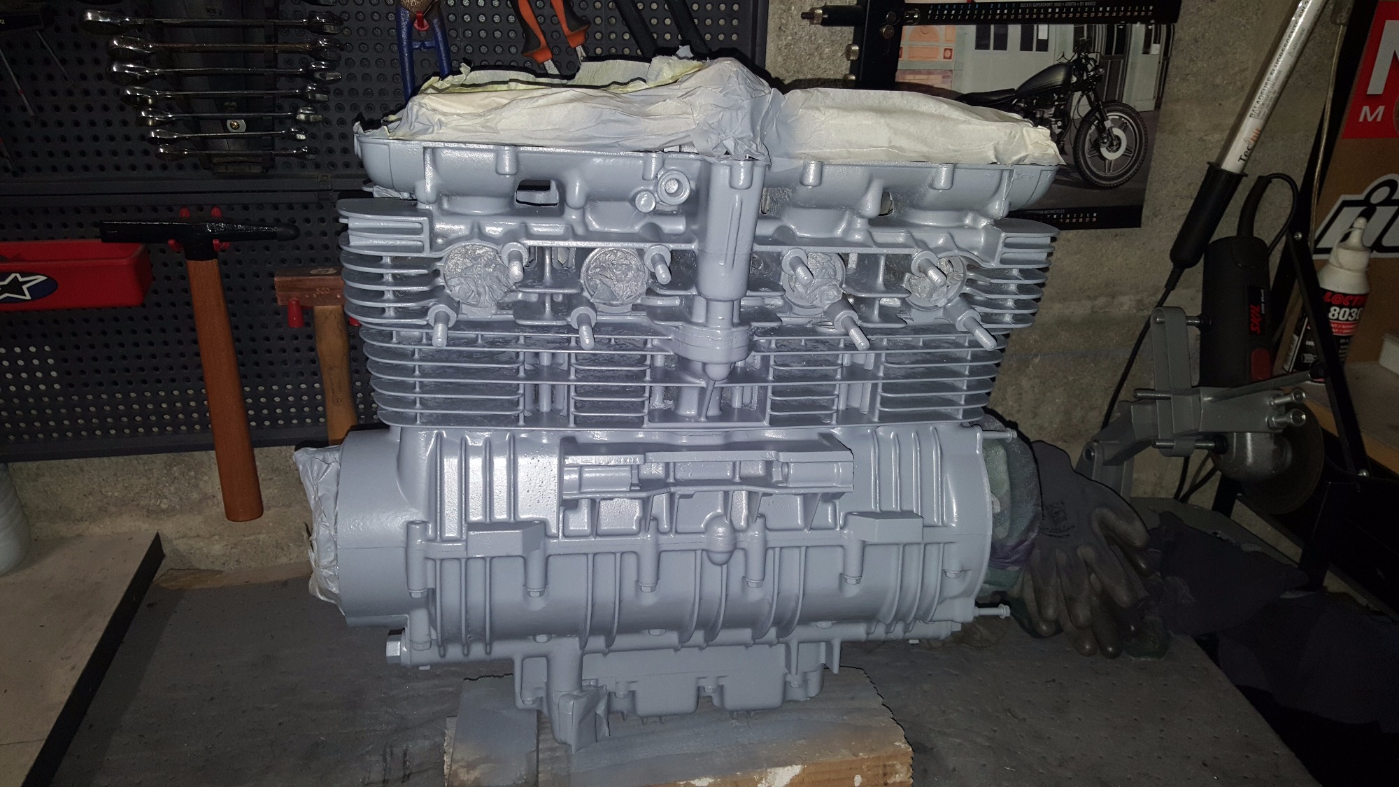

    passage en cornet,pour changer des filtres habituels ça serra des cônes mais surprise au montage,les cornets 1 et 4 ne passent pas avec le cadre….découpe!!!!! nettoyage du moteur avant peinture…je voulais le faire tout en noir et finalement j’ai décidé de rester dans le gris type origine et d’y rajouter des touches de noir avec les carters….

    Merci pour les informations. Tu n avales pas de poussière avec ces cornets?

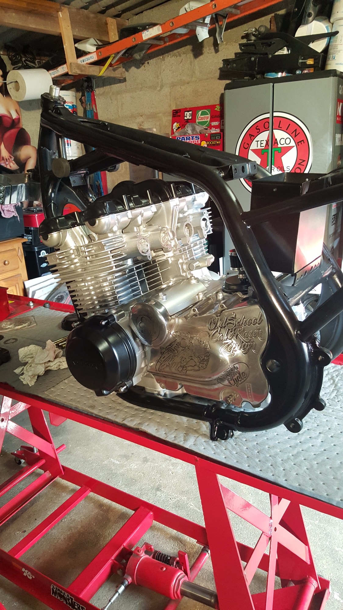

    moteur,carters,fourche,freinage = peinture VHT qui vient de chez wats motor cadre,bras,jante,bac a batterie,support moteur,ect = peinture restom usinage = usv racing gravure = stick your cycle traitement cuivre = abdécométal polissage,vernis époxy = abdécométal accessoires = krax moto voilà les gens avec qui je bosse,coup de pub car ils sont au top et je sens que l’on va me demander plusieurs fois les mêmes choses lol maintenant,je fais avec des potes(sous traitance ou échanges de bon procédés avec eux) du sablage,aérogommage,époxy a chaud,sellerie,soudure,prépa/restauration de A a Z ou a la carte…..
    #174408

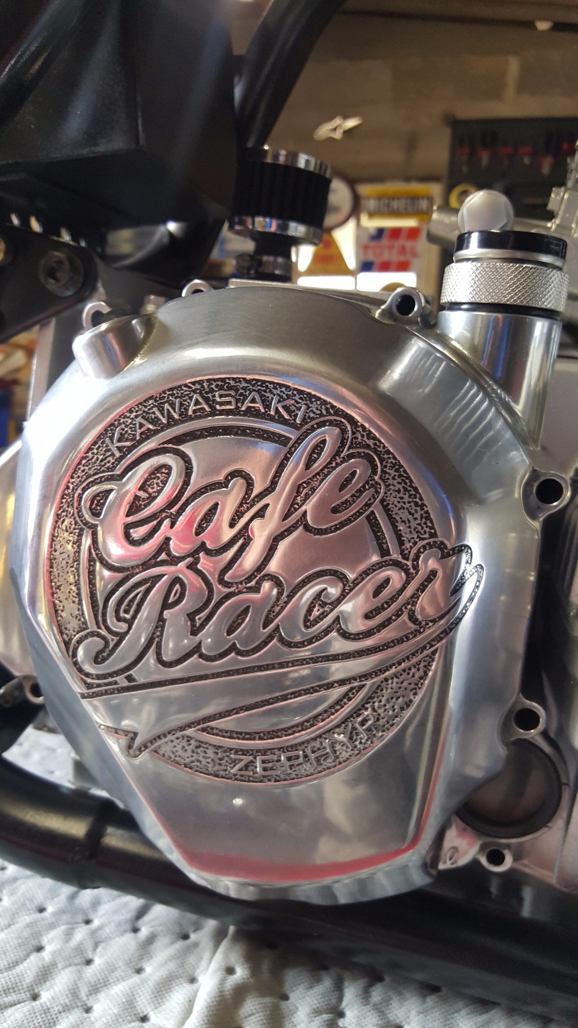

    gravure sur les carters by stick your cycle

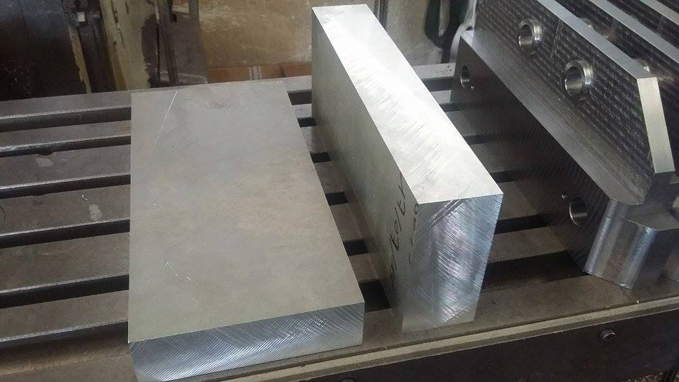

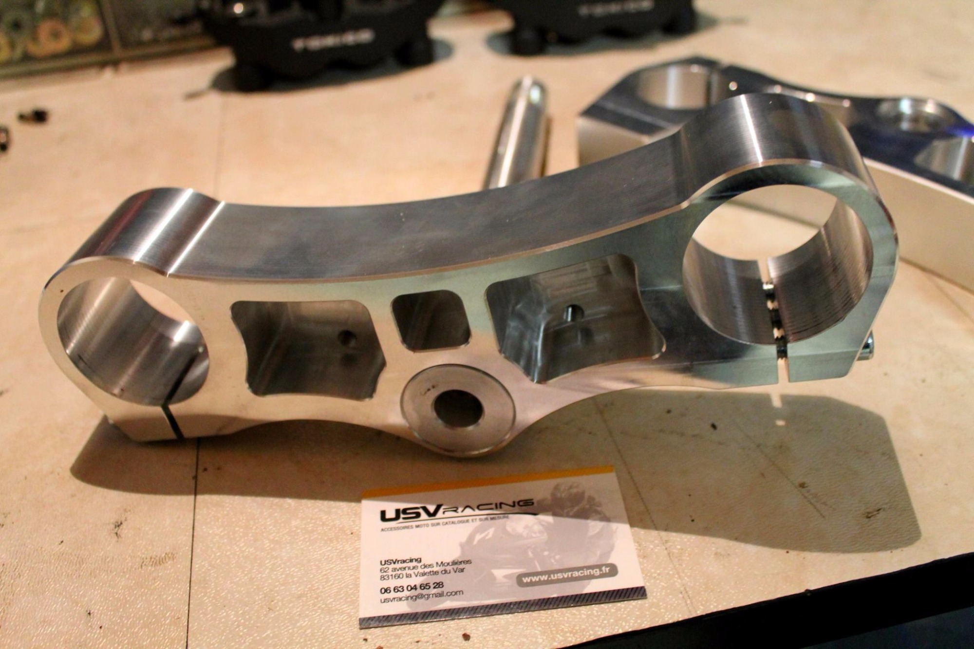

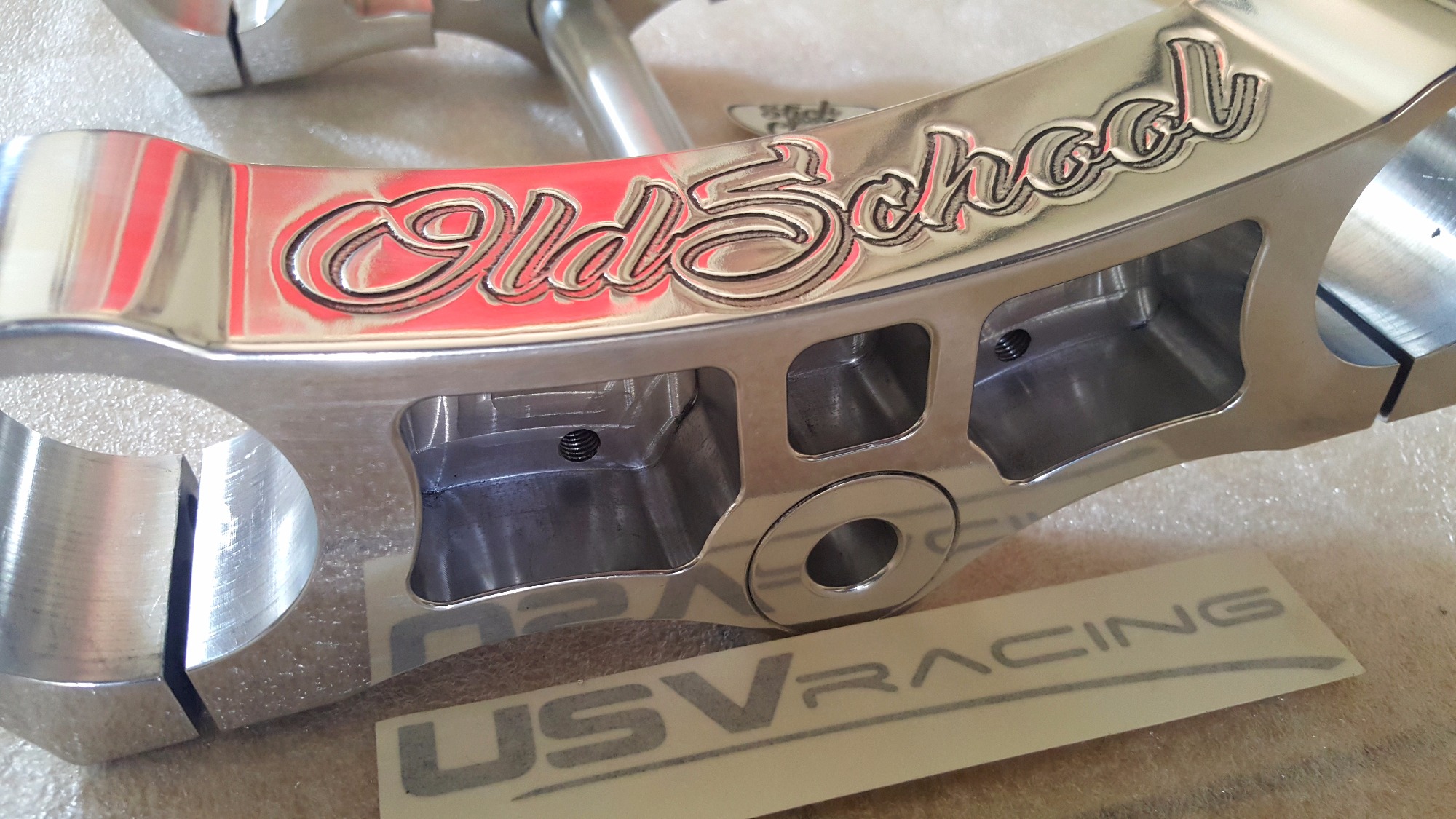

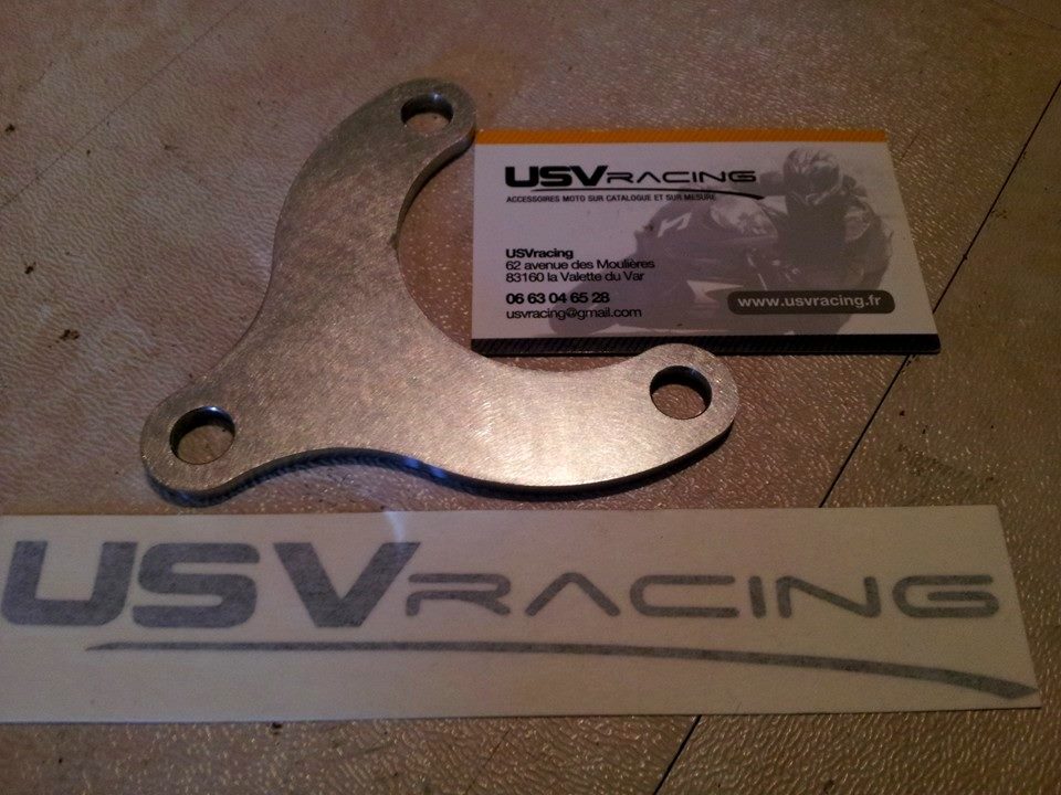

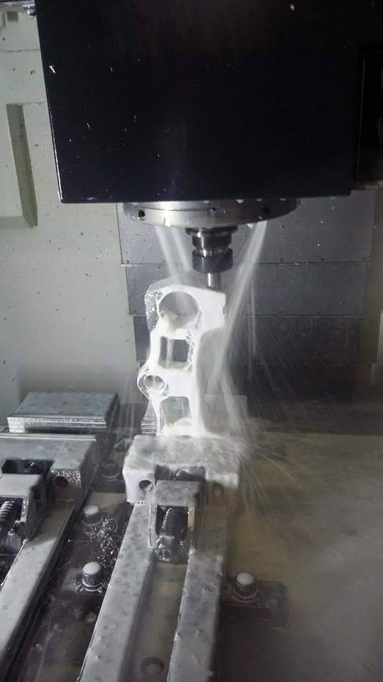

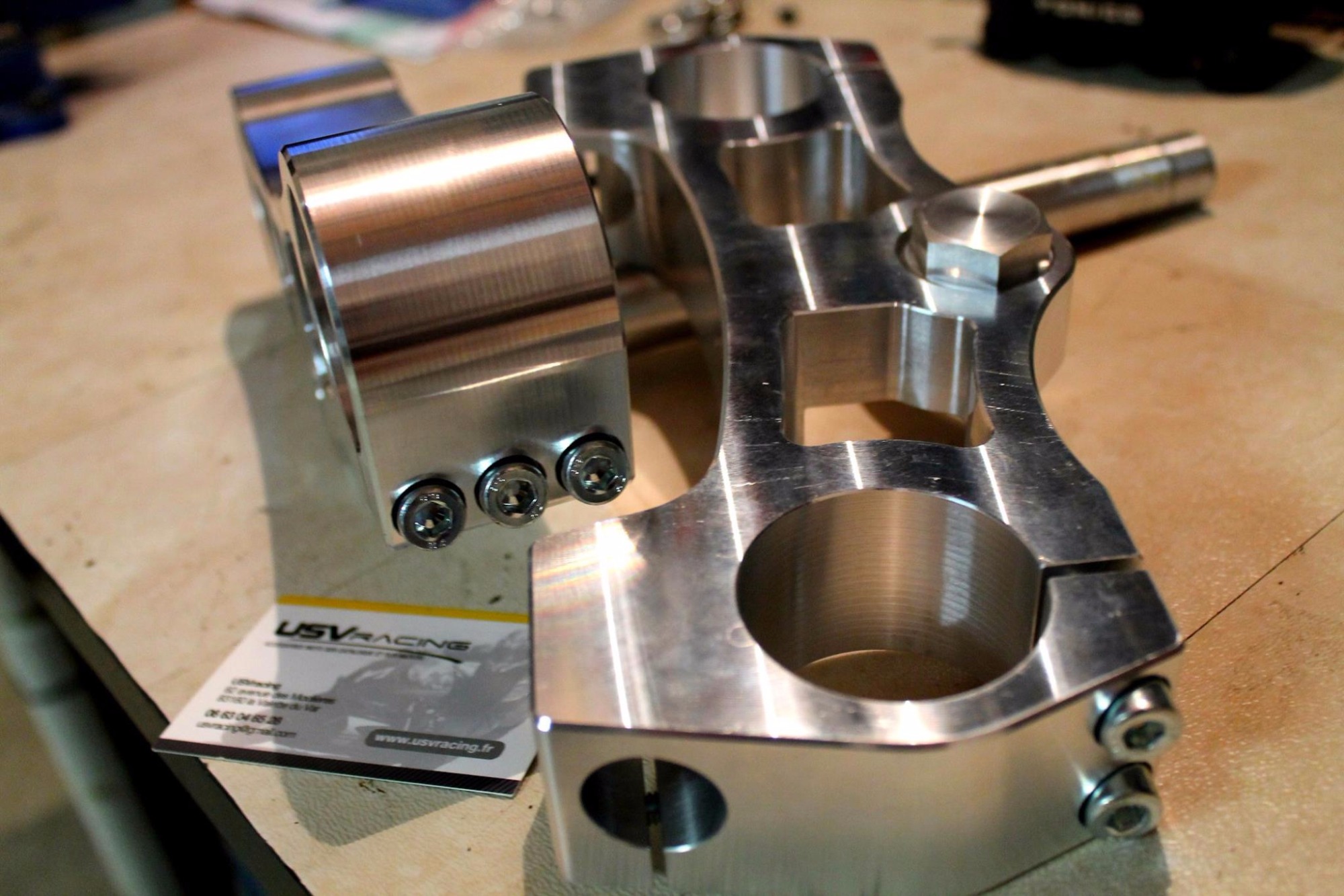

    usinage té de fourche supérieur avec fixation guidon,té de fourche inférieur avec axe de colonne usinage d’une patte pour la fixation du phare gravure + polissage + vernis époxy

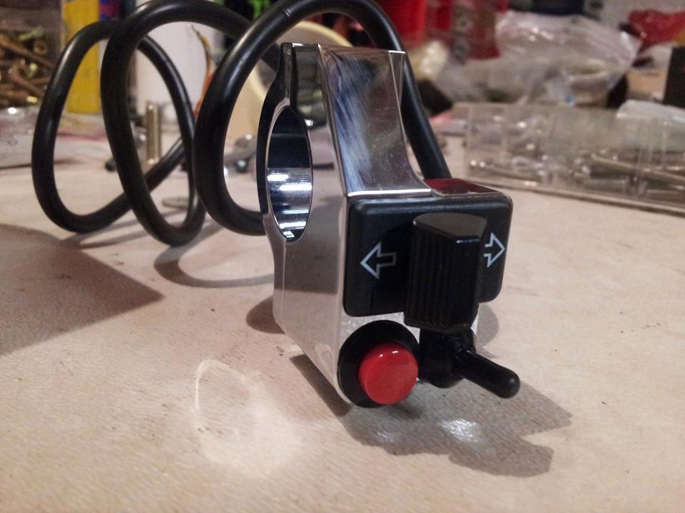

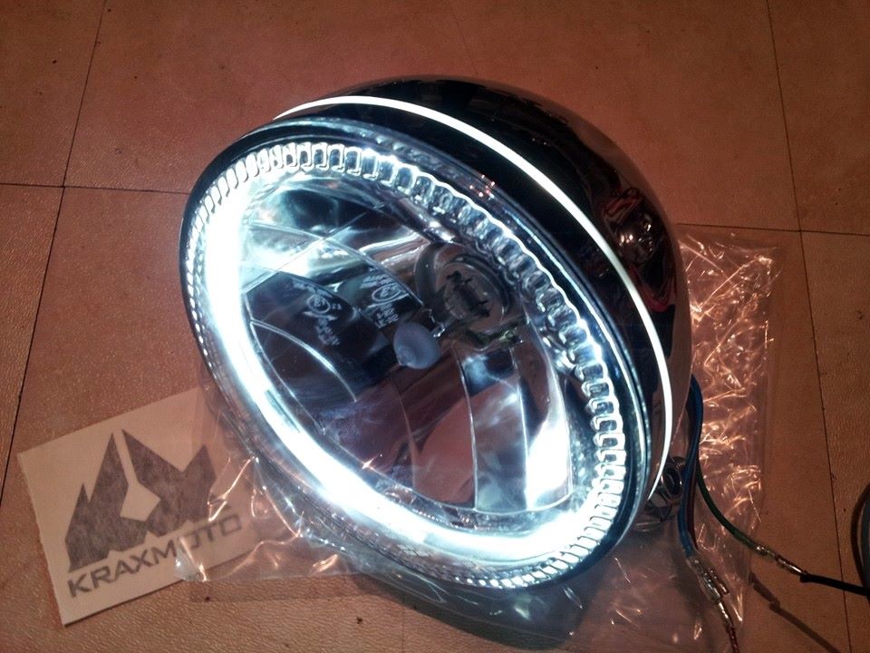

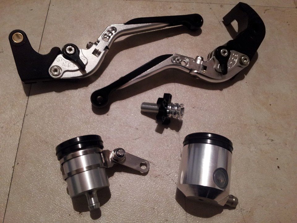

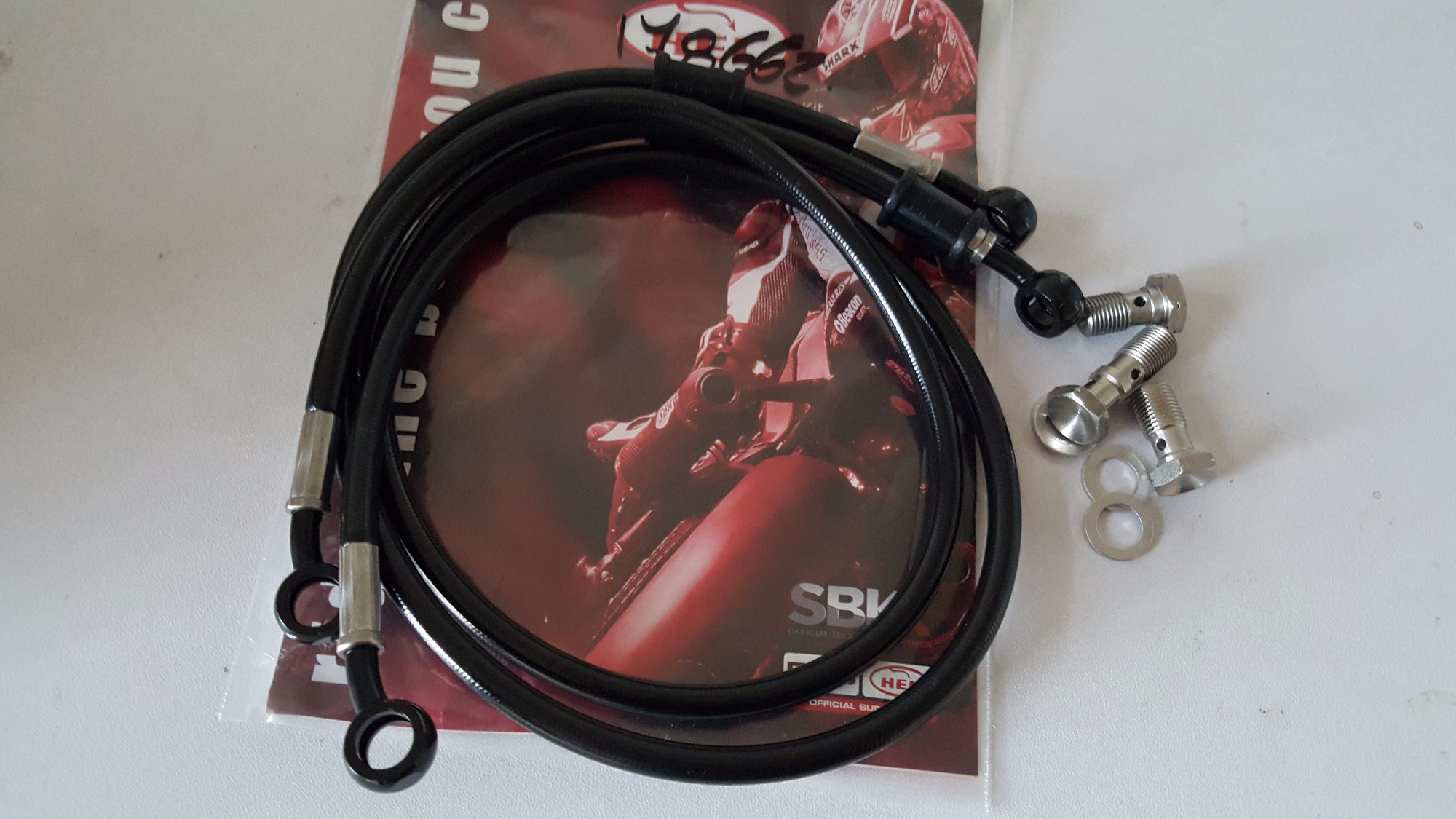

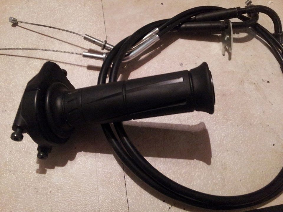

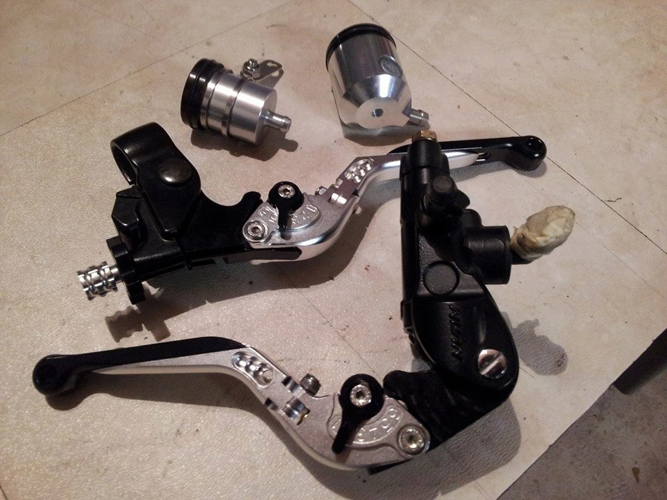

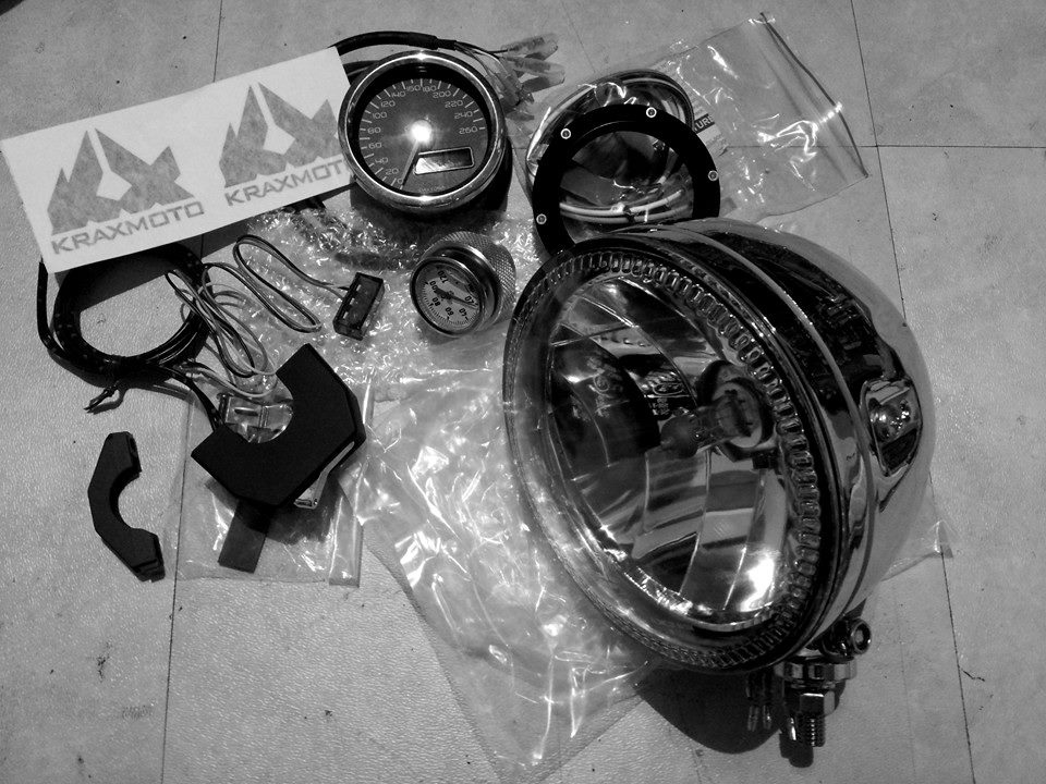

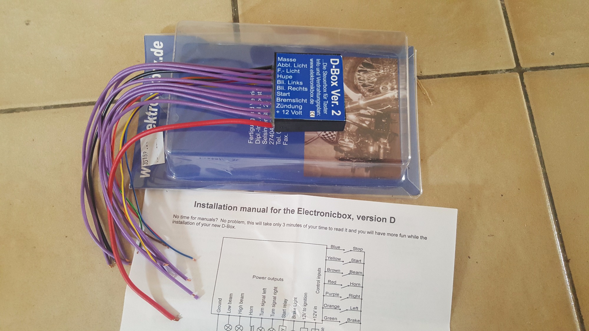

    accessoires/consommables… optiques avec entourage leds,compteur daytona,commodo,ect maître cylindre de frein radial et cocotte d’embrayage gsxr,leviers réglables repliables,bocaux,molette de réglage poignée de gaz de kawa Z1000 car suppression des commodos d’origine durites aviation noires avec banjo noir

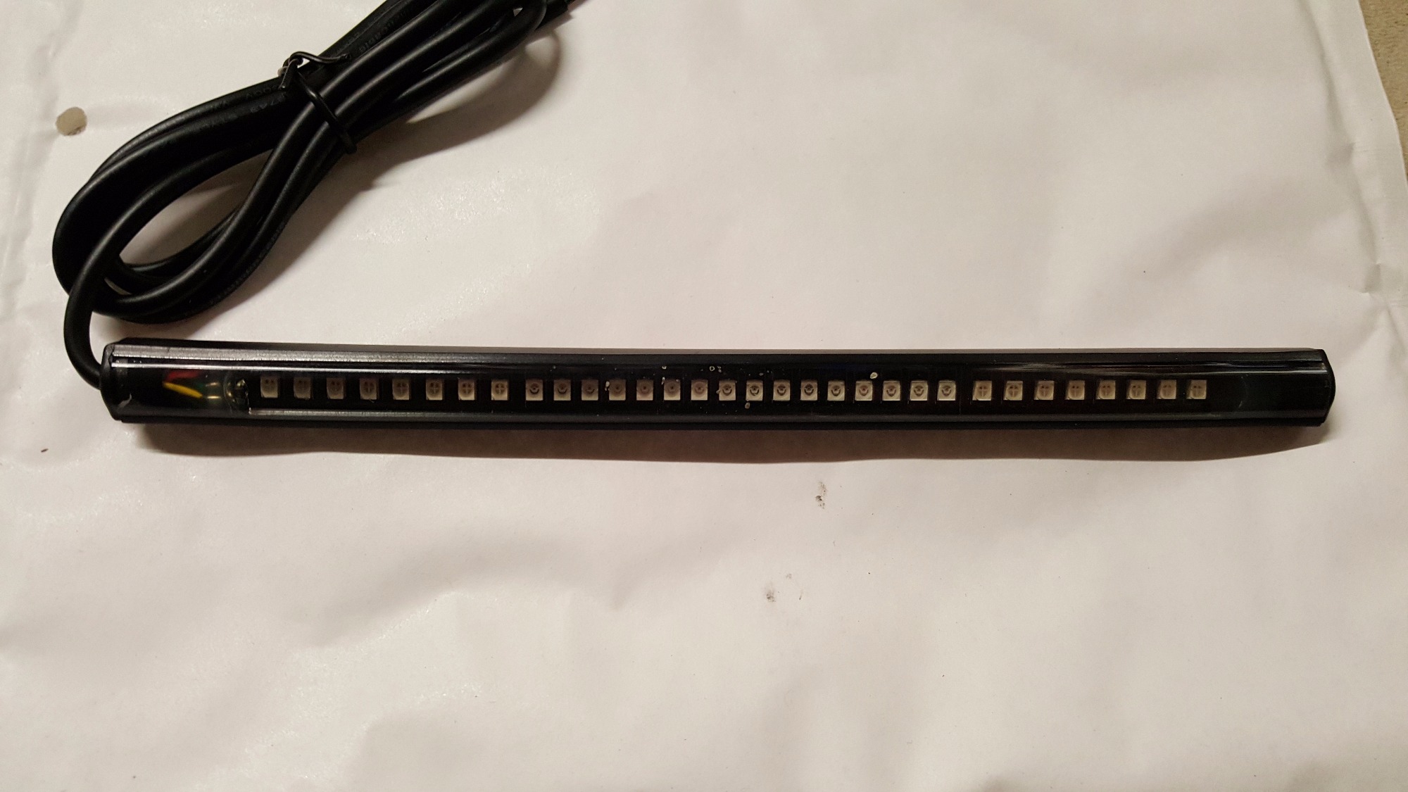

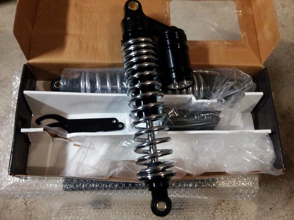

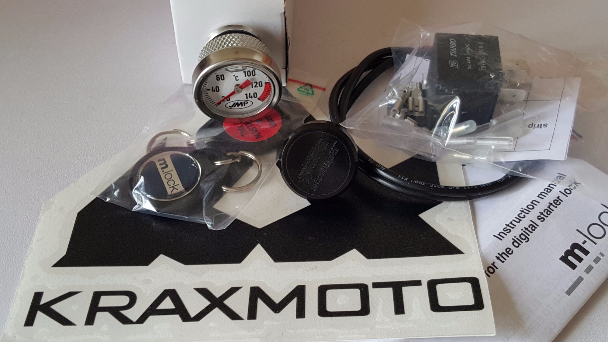

    commodo,amortisseur,centrale électronique Wats motor feux arrière a leds avec clignotants Krax Moto
    #174413

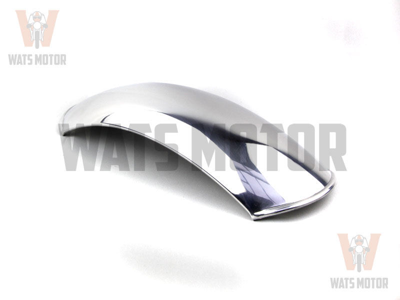

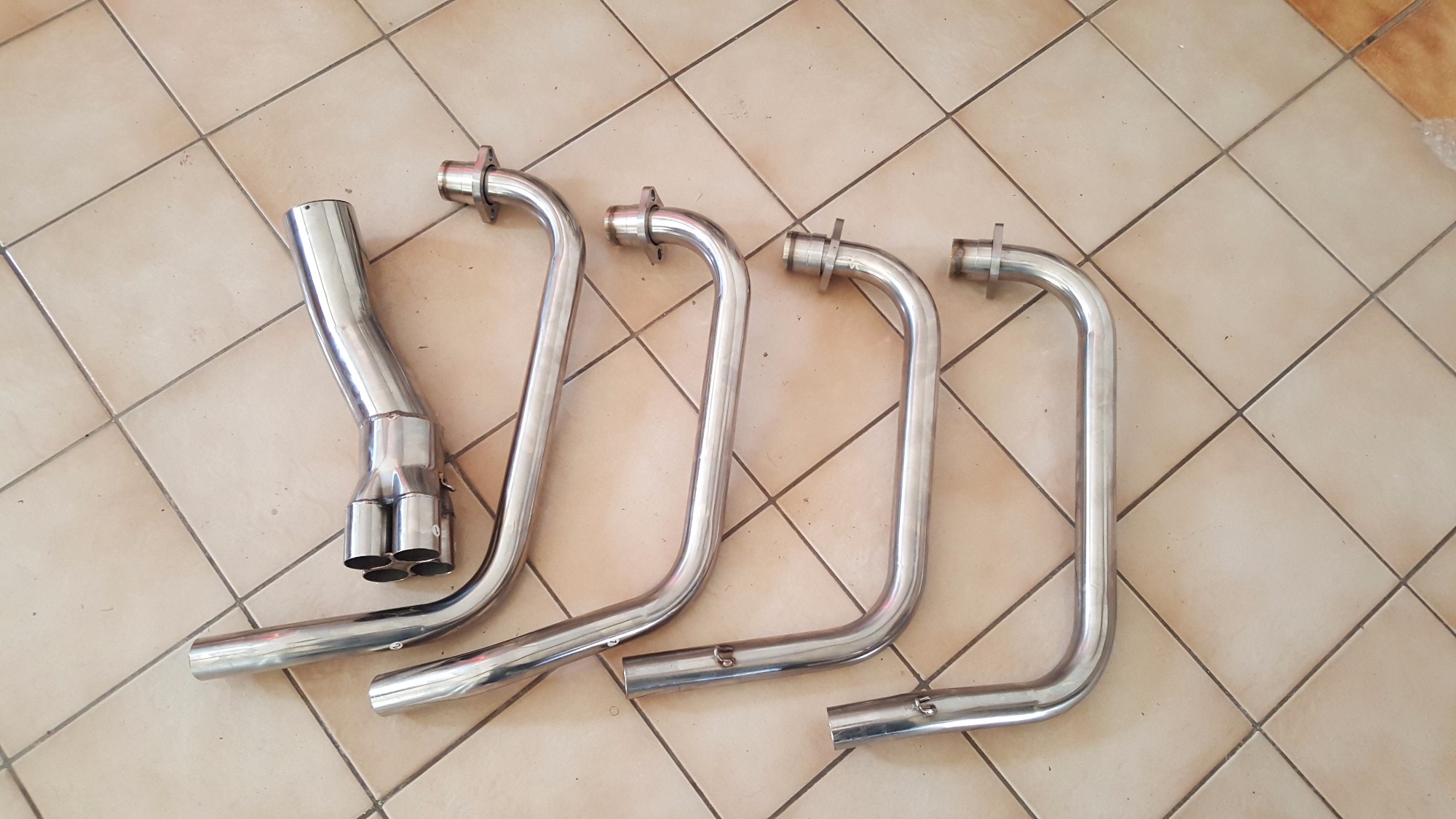

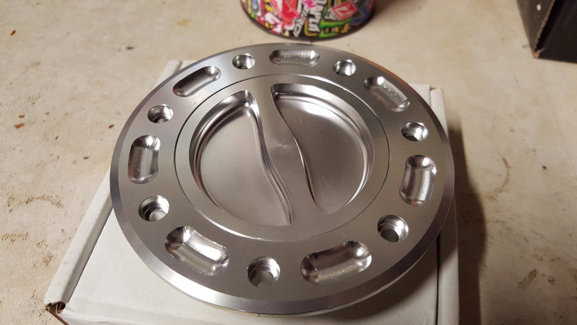

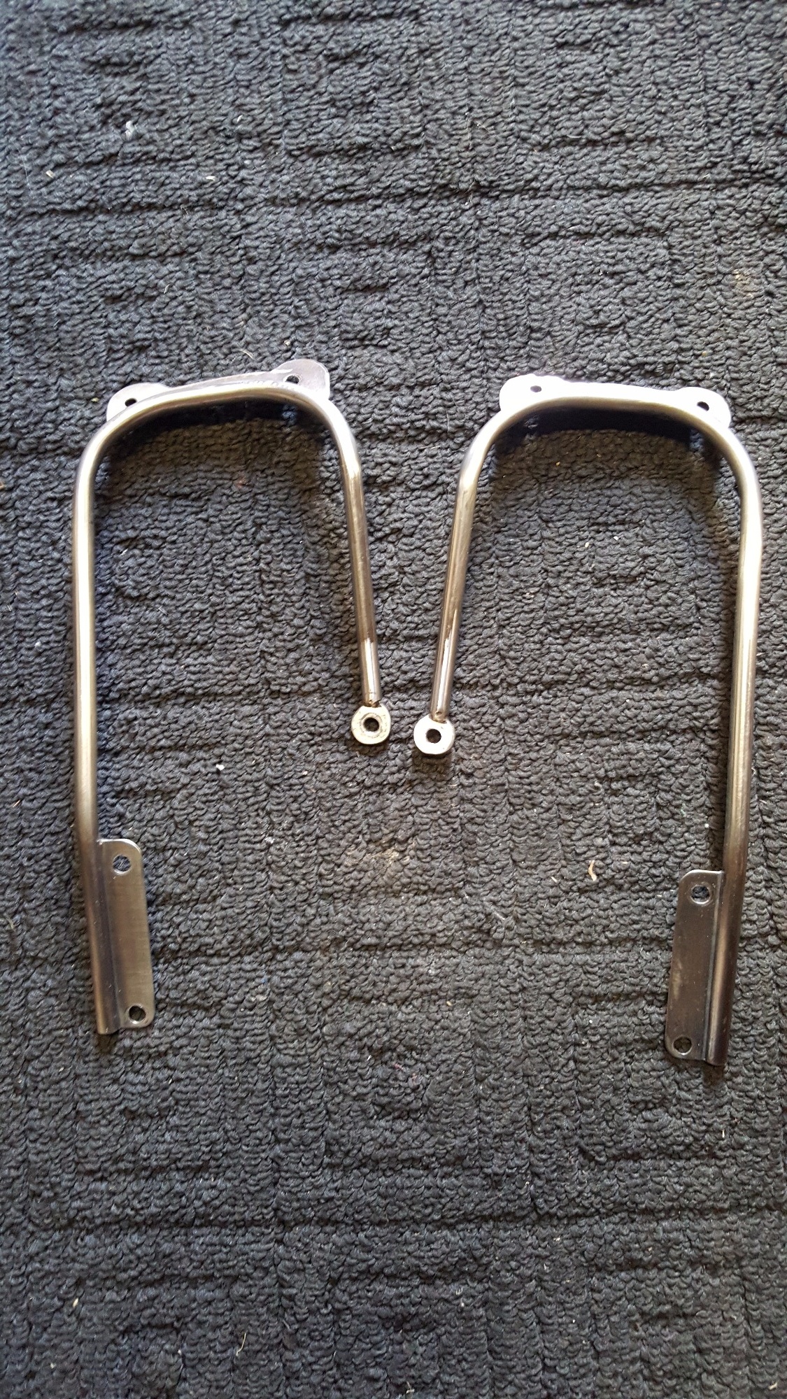

    garde boue alu pattes de fixation sur mesure collecteur 4en1 Delkevic trappe a essence alu M-LOOK Motogadget (démarrage sans clés)
