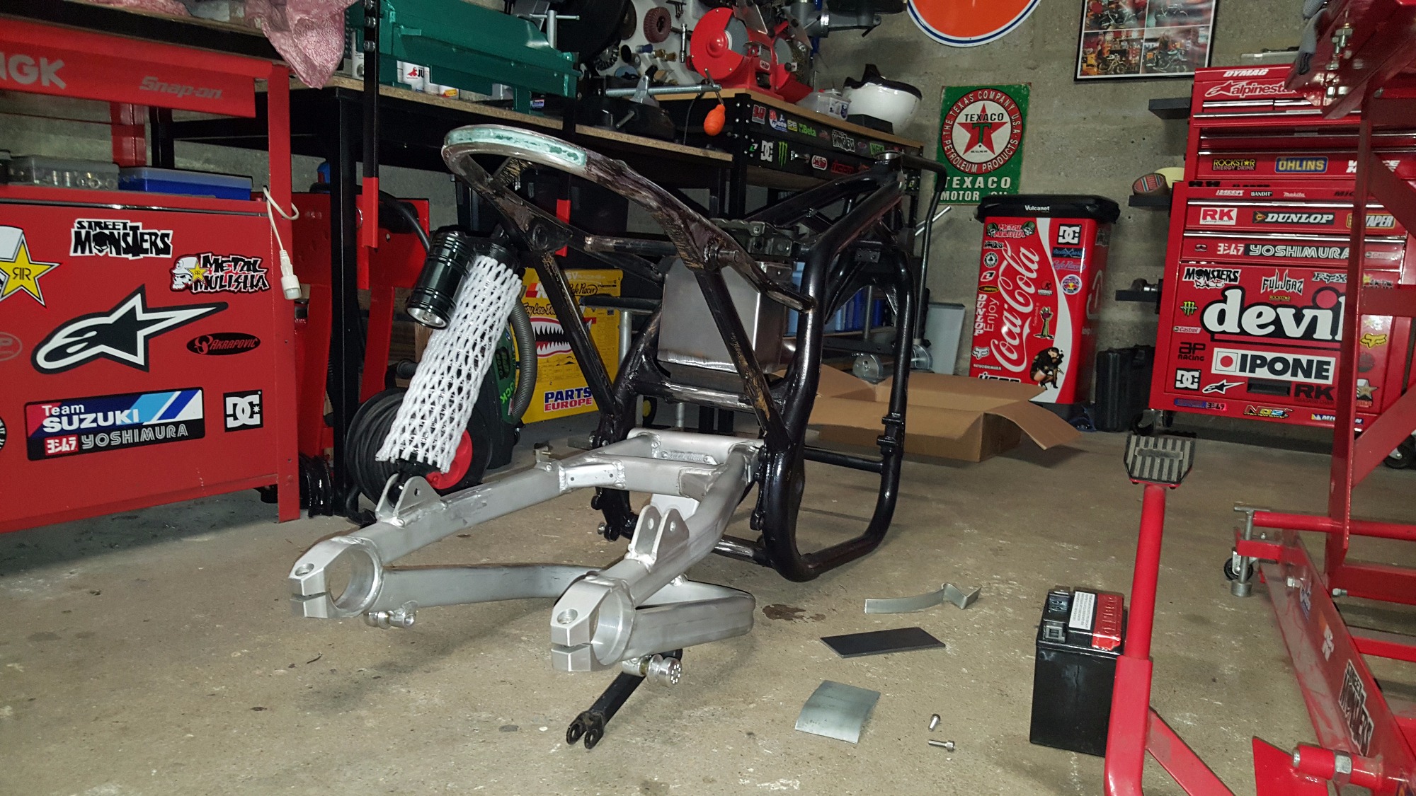

    base très saine avec un réservoir impeccable (seul pièce carrosserie que je garde). une fois toutes les pièces d’origines vendues pour financer un peu le projet,démontage du cadre pour soudure/peinture et gros boulot sur le moteur car il a mal vieillit…. pour les trains roulants,ça serra 750 gsxr pour l’avant et 1200 zrx pour l’arrière
    #174335
    cintrage/soudure de la boucle arrière avec découpe pour incruster le feux arrière dans le cadre passage de roue inox patte pour le bocal de liquide de frein
    #174336
    suppression des pattes qui ne servent plus bac a batterie sur mesure modifs butées de direction
    #174337
    suppression du neiman suppression de la béquille centrale et de toutes ses pattes
