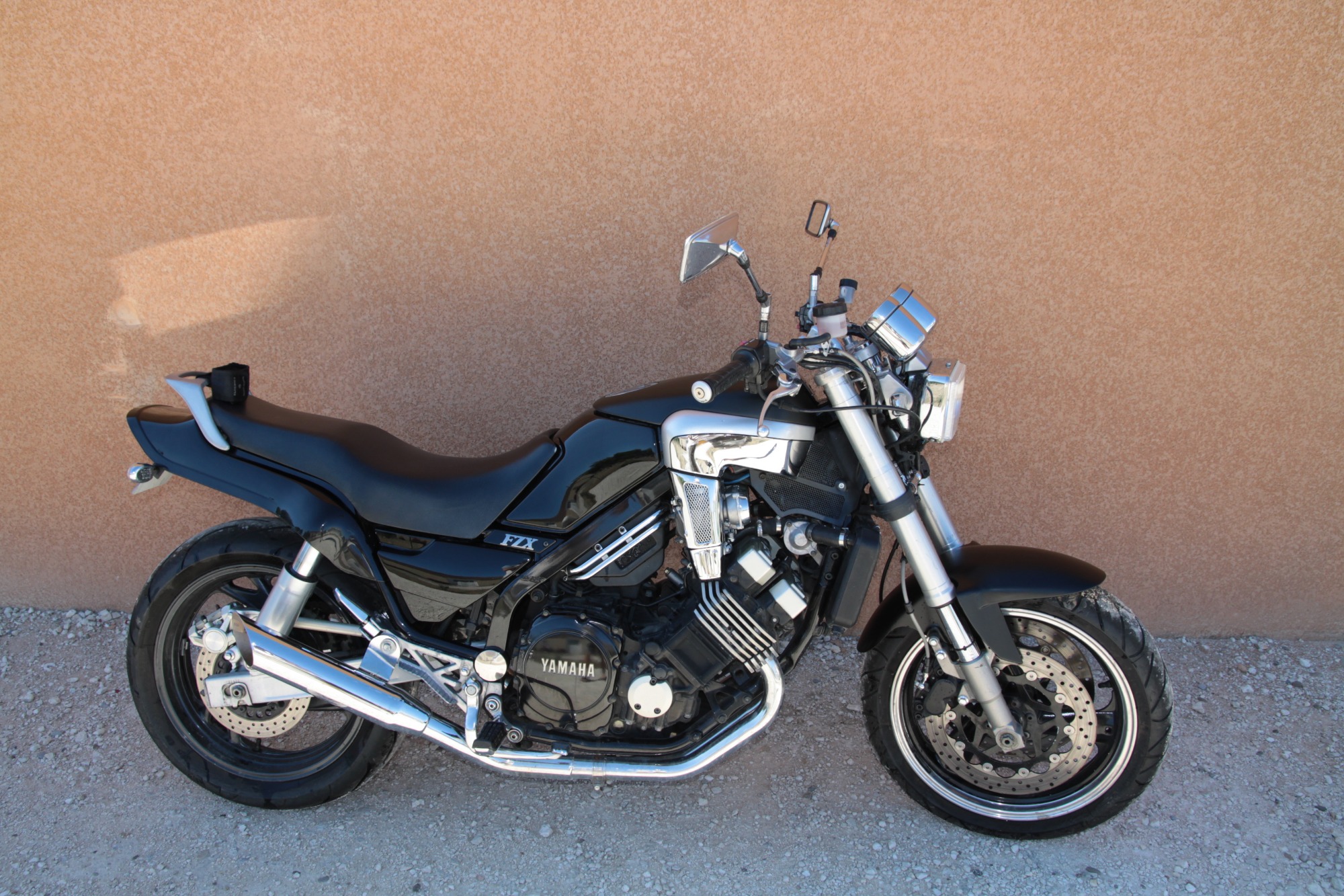

    La 750 FZX possède un excellent moteur, et pour le reste, c’est une moto ratée. Une moto aux freins des sportives de l’époque, mais qui se désunit constamment, la faute aux roues de 16 et 15 pouces aux montes pneumatiques inadaptées et l’angle de chasse typé custom, plus la fourche d’un diamètre ridicule. Faut avoir roulé avec pour comprendre ce que signifie moto piégeuse Un Vmax à côté, c’est une grande routière !
    #203002
    mr Olivier d’un naturel très discret , cette analyse de la FZX me fait bondir !! voilà bien un commentaire typique d’un addic aux Vmax j’en suis propriétaire depuis 13 ans ! et je ne retrouve rien dans votre commentaire de ce qu’elle m’offre au quotidien avec quelques modifs , plug and play ( moins difficiles que sur un Vmax ) train arrière de TDM , freins avant de FZ6 , amortisseurs de XJR cette moto est parfaitement saine , un train avant de fzr est conseillé pour des usages « intenses » mais pas indispensable pour un usage récréatif elle n’a rien de plus « piégeux qu’un Vmax d’origine » qui lui aussi était loin d’être parfait je suis très déçu de ce commentaire et j’espère n’avoir pas été trop incisif sous la colère , contrairement à vos commentaires à la légère
    #203005

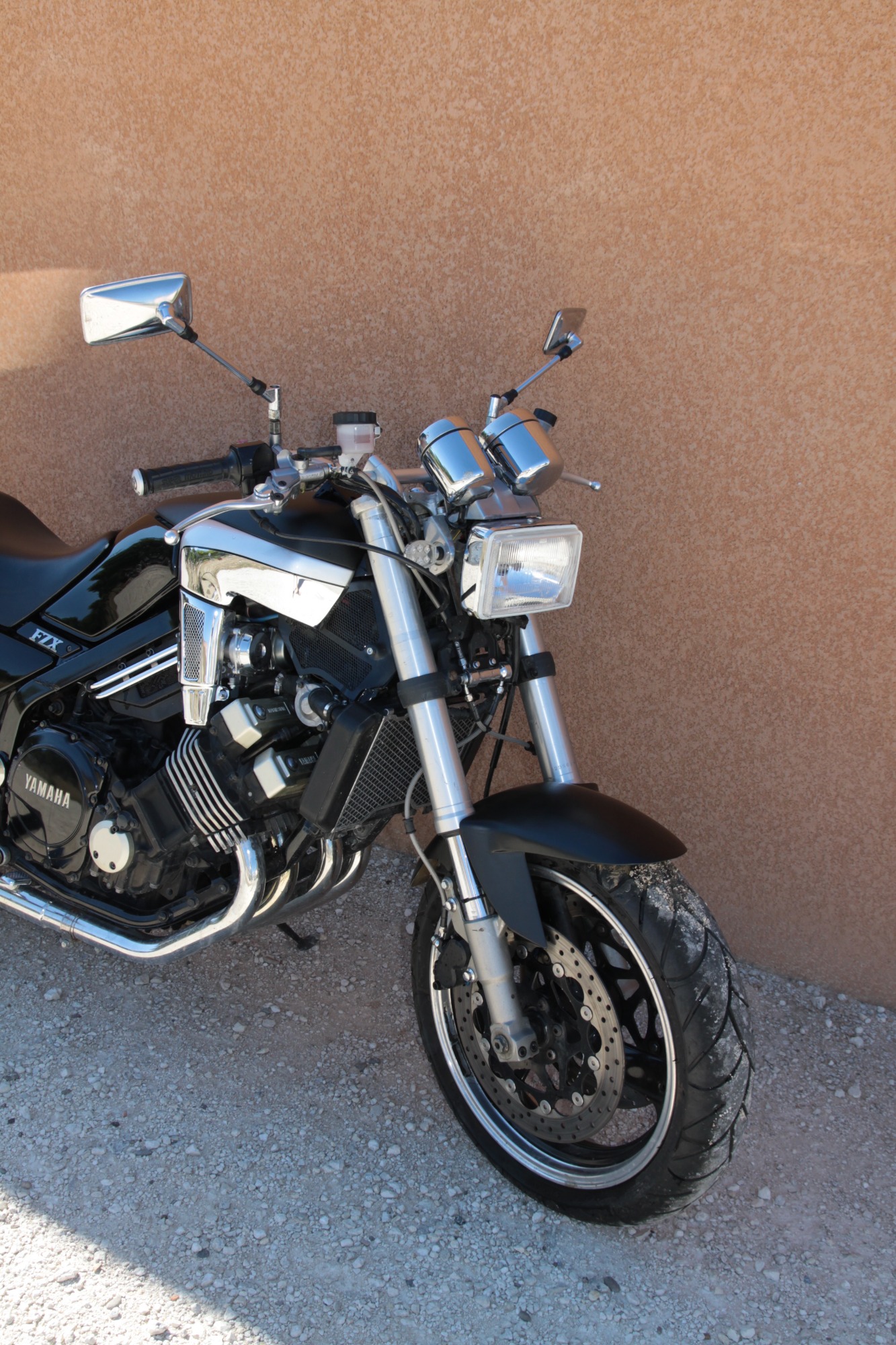

    C’est vrai qu’il est virulent. Mais c’est vrai qu’elle n’avait pas bonne presse non plus, je crois que le moteur était celui du FZR après avec tes modifs, ça doit le faire. T’aurais pas une petite photo. Pis l’essentiel c’est quelle te convienne. ;-)
    #203018
    En réponse à frerot (post 199303]mr Olivier d’un naturel très discret , cette analyse de la FZX me fait bondir !! voilà bien un commentaire typique d’un addic aux Vmax j’en suis propriétaire depuis 13 ans ! et je ne retrouve rien dans votre commentaire de ce qu’elle m’offre au quotidien avec quelques modifs , plug and play ( moins difficiles que sur un Vmax ) train arrière de TDM , freins avant de FZ6 , amortisseurs de XJR cette moto est parfaitement saine , un train avant de fzr est conseillé pour des usages « intenses » mais pas indispensable pour un usage récréatif elle n’a rien de plus « piégeux qu’un Vmax d’origine » qui lui aussi était loin d’être parfait je suis très déçu de ce commentaire et j’espère n’avoir pas été trop incisif sous la colère , contrairement à vos commentaires à la légère”
    C’est sans doute vrai qu’avec des modifs radicales, ce piège doit mieux tenir la route Faut pas être déçu, Frérot, je ne dis que la vérité telle qu’elle m’apparaît, j’ai roulé en FZX des copains, j’en ai une bonne expérience. Peut-être étaient-ils mal chaussés (les FZX, pas les copains), ou pas au top question suspension, cela me plairait d’en tester un qui va bien Je ne comprends pas bien le ton du vouvoiement. C’est de l’humour, de la timidité ? En tous cas, ce n’est pas de mise dans le monde motard Et pis, on ne cafte pas les prénoms, moi, c’est Oliv’
    #203026
    honnêtement le fzx d’origine me fessait flippé a chaque rond point, ou en balade a deux dans les petites routes, on sent pas l’avant et le freinage, faut si prendre bien bien en avance, mais en cas d’urgence, ben c les urgences. mais monté avec un arrière de tdm et avant de fzr, c’est du top, super sensations
