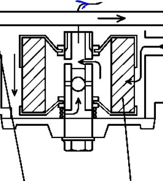

13 septembre 2017 à 11h15 #173413Après les pompes à huile sont différentes donc c’est peut être correcte, ce qui compte aussi c’est la fonction bi passe de l’axe. J’ai vérifié sur les ZRX1100 ET 1200 c’est pareil que la zeph 1100 cloche en haut, j’ai fait ma vidange cet hiver je ne me souviens plus comment je l’ai mise.:whistle: Ici le principe du filtre et du bi passe.

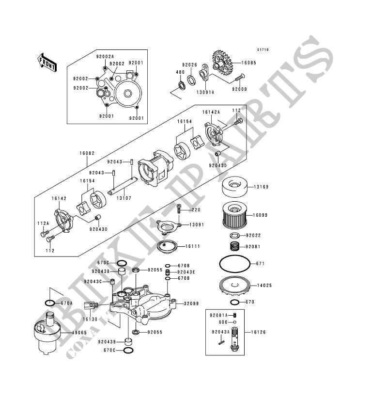

13 septembre 2017 à 10h10 #173408effectivement, sur le 750, la cloche est en dessous : https://www.pieces-kawa.com/kawasaki/parts/MOTOS/ZEPHYR_750/ZR750_D1/1996/POMPE_A_HUILE/13790/C_14.html Mais du coup, c’est à moi de me faire peur, quand j’ai vidangé la dernière fois, on a constaté que le précédent proprio avait mis la cloche à l’envers… oui mais à l’envers de quoi ? edit : j’ai retrouvé le post “on a constaté des p’tits trucs chelous, lors du remontage du filtre à huile à la dernière vidange, la cloche était située au dessus, à l’envers donc.” Donc c’est bon.
13 septembre 2017 à 10h01 #173407Intéressant çà , Dom . Et crois tu que le filtre baigne dans de l’huile résiduelle du fait de ce montage par en dessous ou y a t il sur la 750 , une évacuation pour vider la cloche ?

13 septembre 2017 à 9h23 #173402:motovole Si on se refaire au schéma de “pièces kawa.com”;voici le bon montage du filtre à huile dom44
