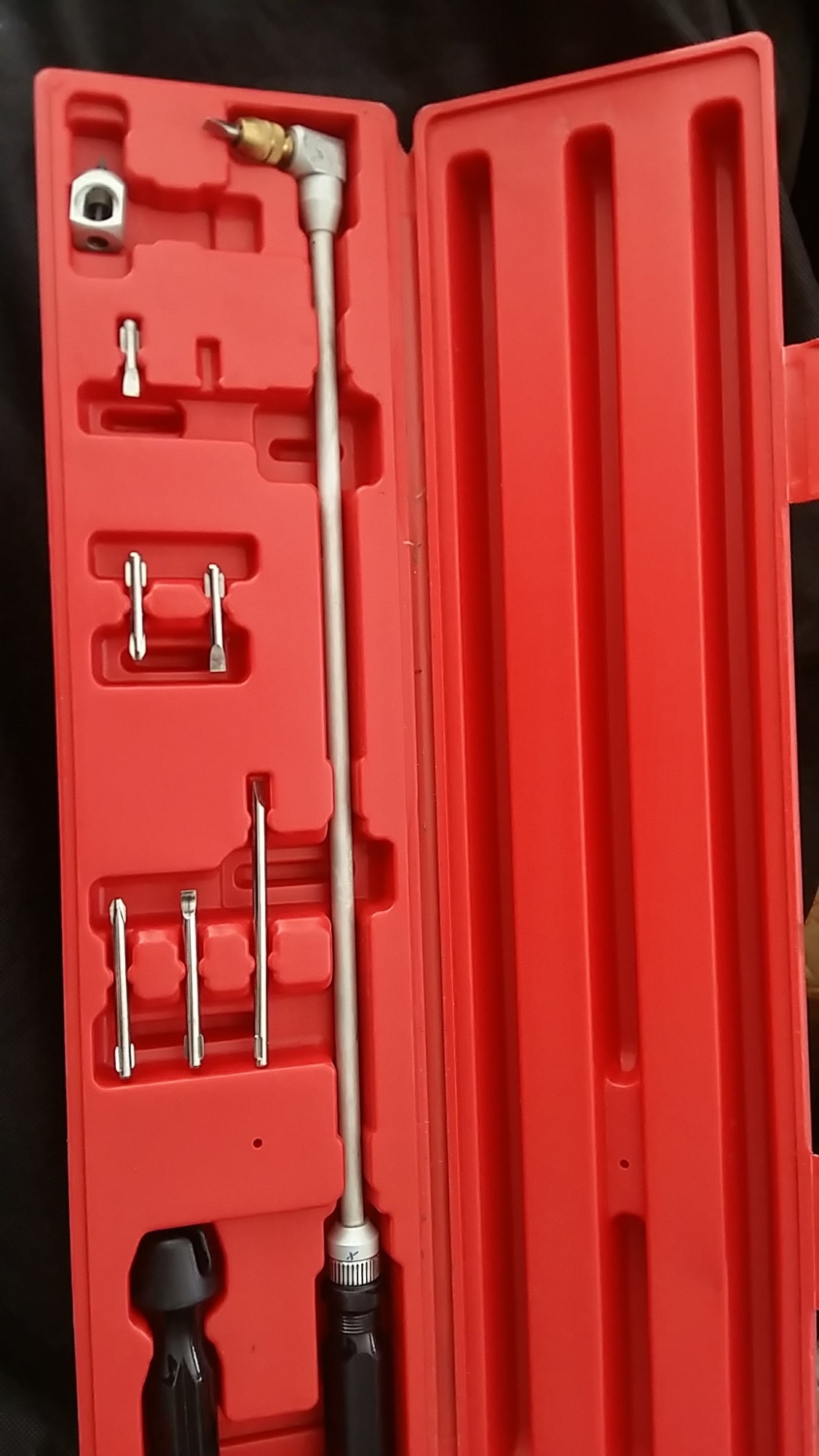

    Bonjour! Voilà j’ai commandé un tournevis de réglage de richesse. Celui-ci: Le problème c’est que ça passe pas entre le bas moteur et les carbus, il y a pas la place. Le tournevis après le coude fait 6cm de longueur. Et vous sur la 1100 vous faites comment pour régler la richesse avant une syncro? Vous avez trouvé un outil utile pour ça? Merci

    J’en ai un de chez Louis moto que j’avais acheté pour laZRX ou la zéphyr 750 il allait. Je vais tacher de faire une photo.
    #171871
    Voilà, ça fait 55mm du haut de l’angle au bout de l’embout.
    #171874
    Mmmm Je crois que 55mm c’est trop pour la 1100… Merci Fabrice!
    #171879
    J’ai le même que Fabrice. Il va très bien pour la 11 ainsi que plein d’autres motos

    En réponse à ZephyrOliv (post 168180]J’ai le même que Fabrice. Il va très bien pour la 11 ainsi que plein d’autres motos”
    T’es sur que ca passe entre les carbus et le moteur ? Il me semble l’avoir vu a 50euro sur louis moto. C’est bien celui là ? https://m.louis-moto.fr/artikel/craft-meyer-lot-de-tournevis-d-angle/10002557?filter_article_number=10002557&list=373123587 Merci pour les infos !
    #171889
    J’ai celui que tu présente Francois et il passe nickel sur la 1100 :clin3D
    #171898
    J’ai aussi . https://www.louis-moto.fr/artikel/craft-meyer-lot-de-tournevis-d-angle/10002557 Je ne l’ai pas eu si cher que ça.
    #171905
    En réponse à gor3cki (post 168183]En réponse à ZephyrOliv (post 168180]J’ai le même que Fabrice. Il va très bien pour la 11 ainsi que plein d’autres motos”
    T’es sur que ca passe entre les carbus et le moteur ? ”[/i]
    Aucun problème pour l’utiliser sur la 11.
    #171908
    Je confirme, ça passe avec le plus petit embout. :clin3D
