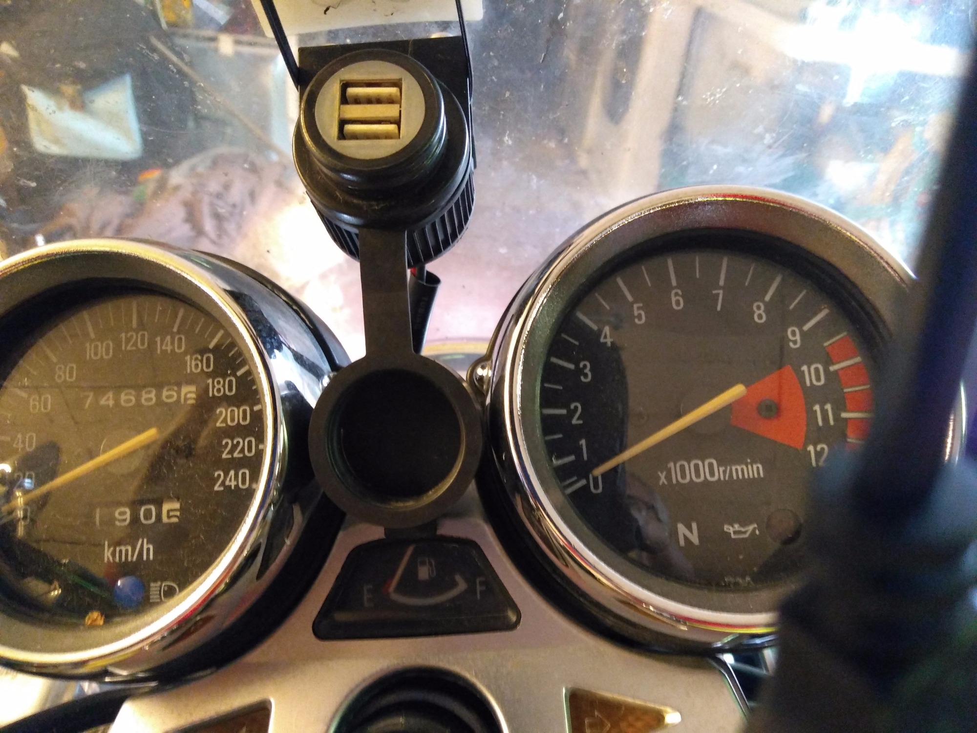

    Exact Seb . 5 Volts en sortie , mais 12 en entrée . Tu as aujourd’hui des doubles prises qui sortent des ampérages différents l’une de l’autre selon le type d’appareil à brancher. Celle ci fait 1.2 Amp et 2.1 Amp . Les prises ayant la plupart du temps un cerclage lumineux de leds bleues , il vaut mieux les brancher sur un plus après contact . Exemple :
    #171755
    Si, la prise USB fait au alentours de 5V. Pour alimenter un GPS, tu as le choix avec une prise allume cigare ou la prise USB. J’ai les deux, ça se vend sur Amazon, Cdiscount. https://www.amazon.fr/SODIAL-Adaptateur-Allume-Chargeur-Voiture/dp/B00LVPE4H8/ref=sr_1_11?s=automotive&ie=UTF8&qid=1502962886&sr=1-11&keywords=prise+allume+cigare+usb J’ai branché direct sur la batterie avec un fusible
