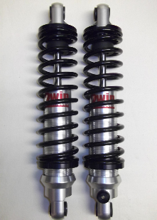

    Pour ma Z650 du Sud comme les routes sont belles mais tape cul, j’aimerai lui offrir une belle paire d…..d’amortisseurs ;) . J’aimerai qu’il soient réglables en fonction d’une conduite solo ou duo donc je penche pour un tarage du ressort par écrou. Ils sont un peu plus courts que ceux d’un 750 zéphyr, entraxe 330mm pour 350 si je ne m’abuse. Pour l’instant j’ai sélectionné trois fournisseurs, éliminé tout ce qui est bas de gamme ainsi que EMC qui est trop cher, sans parlé d’àñhlins. Donc mon choix s’oriente sur des Shock Factory 2win shocks, à 370e +15e de frais de port. Ou des Hagon TTSA coût environ 250e +25e DFDP. Ou des YSS 772330 coût environ 200e +25e DFDP. c’est fabriqué en Thaïlande. Si quelqu’un a essayé un de ces trois là, merci pour le retour….:)

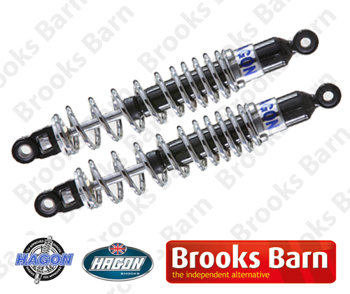

  • #171687
    J ai pas essayé mais je trouve lesHagon très beaux ,ils iraient bien avec la mob et le prix est correct Vive le sud :chaud

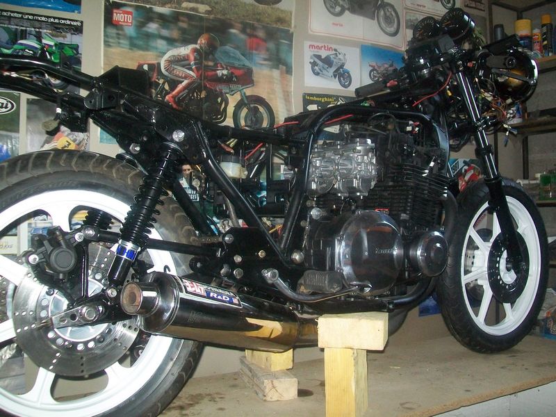

    #171691
    Merci Lolo, pour l’instant j’ai ça, une paire achetée pas cher sur Ebay par l’ancien proprio…
    #171692
    Euh c moyen :pascool
    #171704
    Tous les gars que je connais et qui roulent en Shock factory n’en disent que du bien. Mais faut dire qu’ils avaient avant des amortos rincés

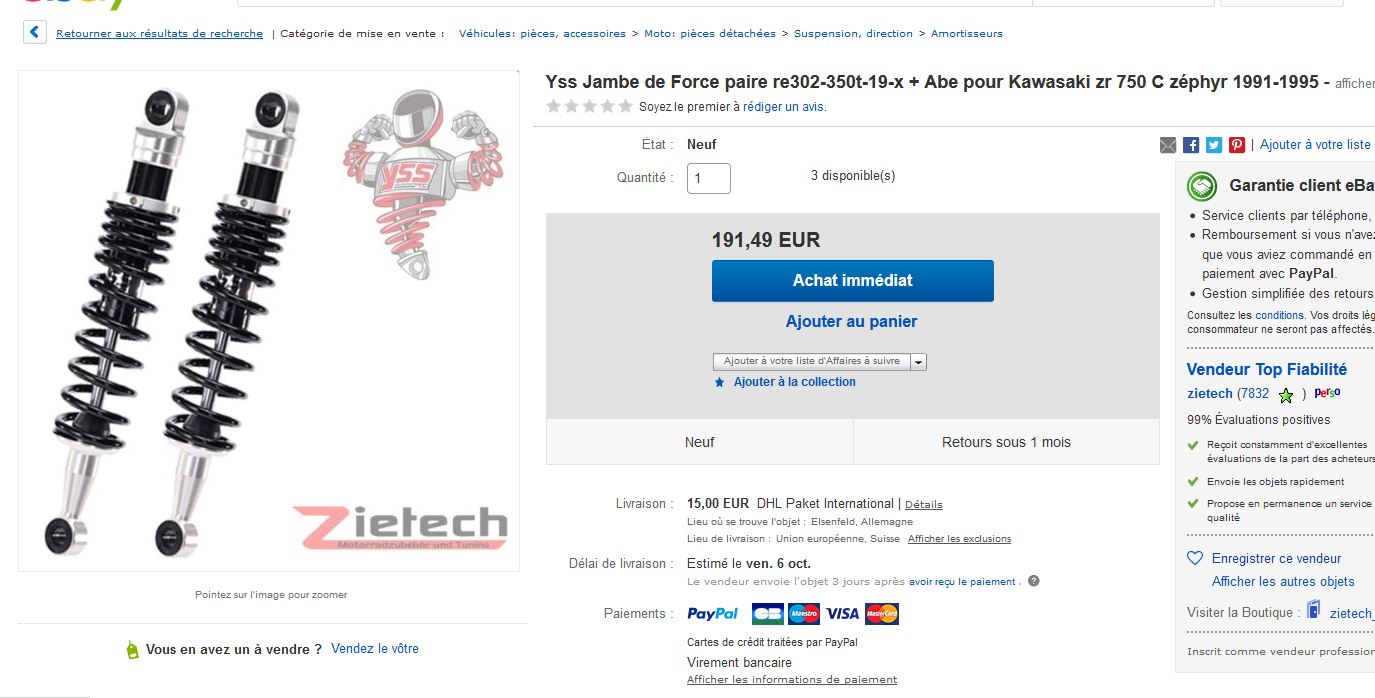

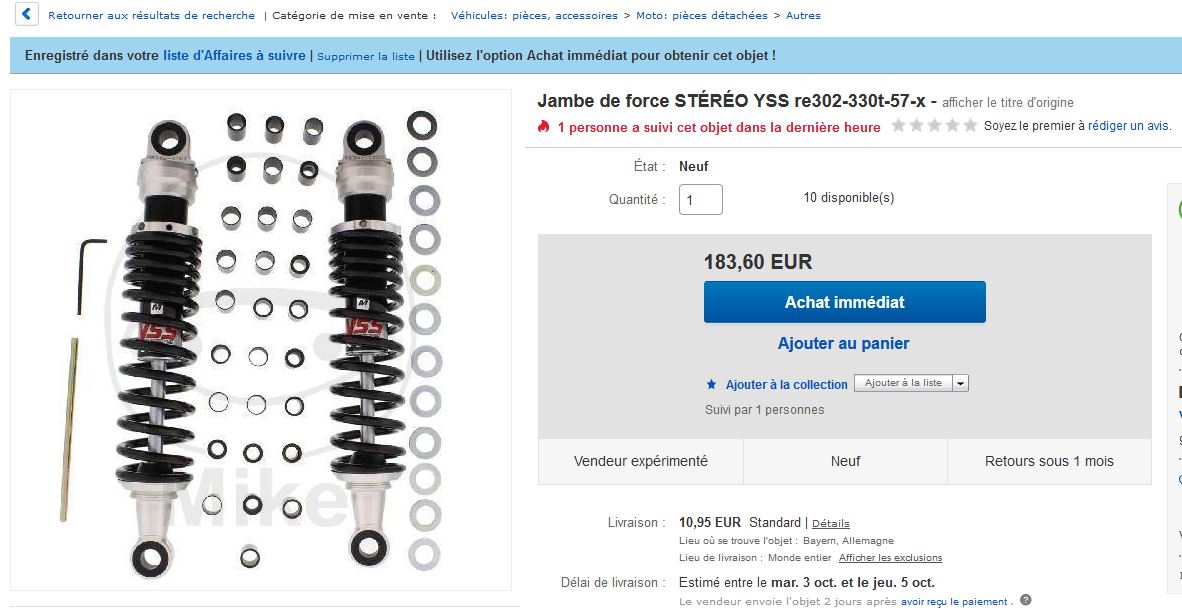

    #174246
    ça y est je me suis décidé, j’ai choisi des YSS pour W650 et W800.
    #174247
    Cool, tu nous fera un retour j’imagine ;) entre un z650 et un zephyr, il y a beaucoup de différence de comportement de la partie cycle, de poids ? En clair, tu crois que ceux que tu viens d’acheter se monteraient sur un 750 ?
    #174253
    Je pense que oui au détriment de l’entraxe sur une z650 il fait 330 sur une zéphyr un peu plus, 350 je viens de vérifier. http://www.ebay.fr/itm/YSS-Federbein-PAAR-RE302-350T-19-X-ABE-fur-Kawasaki-ZR-750-C-Zephyr-1991-1995-/201880979712?hash=item2f010b4900:g:I70AAOSwVctY5NnI
    #174258
    ha ok merci, c’est pas le même modèle, ils paraissent plus « fragile » (?) mais ce doit être la prise de vue
    #174265
    Si c’est le même mais ils ont rajouté 20mm sur la partie basse.
