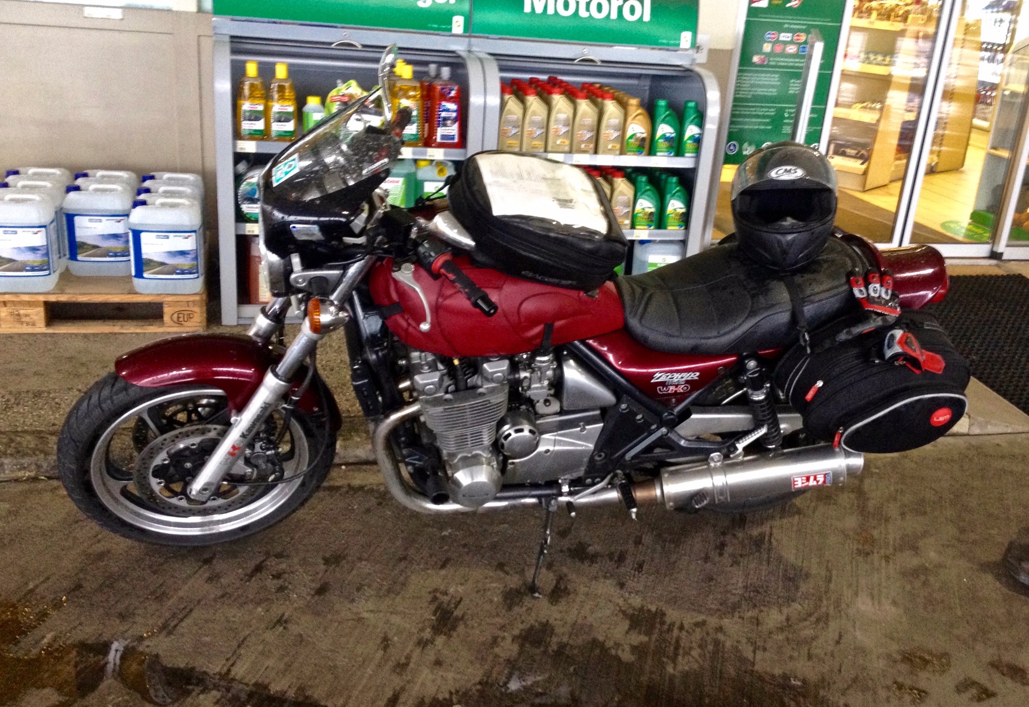

    Un question: en accélérant sans ce coucher (mordre le guidon), ma Lady devient comme une poisson, instable, fourche commence a bouger gauche droite et je suis obligé de décélérer! Un conseil? Avec l’ équipement je pese +/-100kg, et j’ai remarque que avec un passager elle est plus calme ou avec le réservoir plaine.. Amortisseur sur la fourche? Ou des réglages? Merci Bogdan

    Merci R.B.S. Cellui la de gauche haut H.S ..ça dois etre ça, pcq elle est calme sinon J’attend des nouvelles silent blocs Et pour dire – https://www.cmsnl.com – ça marche de tonnere Mes respects
