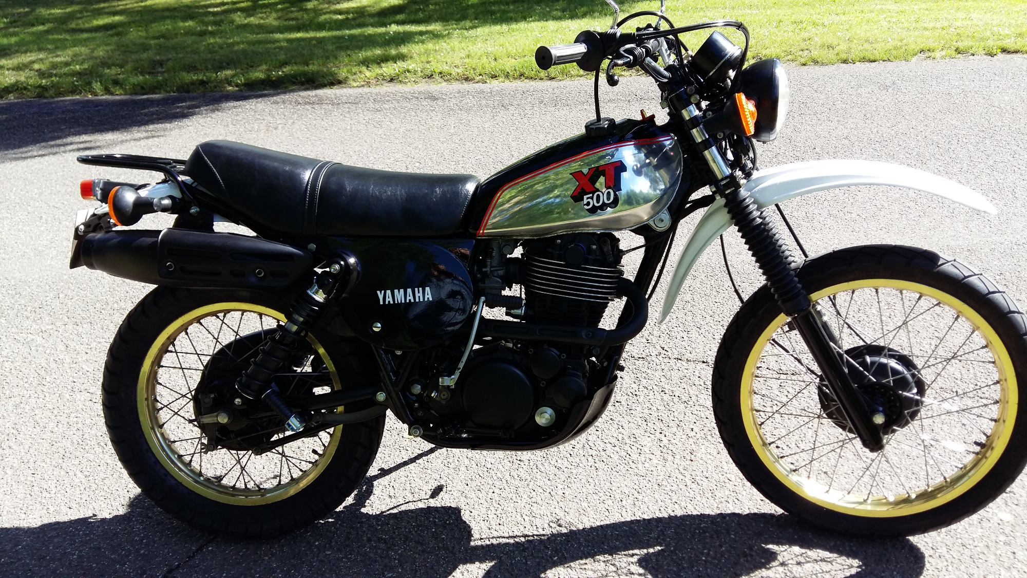

    La Xt500, elle m’a fait rêver ado avec les départ Paris DAkar qui à l’époque se passaient sur le Trocadéro à Paris. Sortie en 1976 en France normalement destinée au marché Ricain en 77 Yamaha rajoute un hublot avec témoin de piston sur la culasse qui évitera de se prendre un retour de kick intempestif. :) C’est un moteur mono piston, 4 temps de 32 cv avec une vitesse de pointe d’environ 140km/h et d’un poids de 140kg. Les premières versions seront en 6v, éclairage de nuit faiblard puis en 1986 passeront en 12v, la production prendra fin en 1989 avec une version SP qui héritera d’un peu de chromes, elle sont recherchées ainsi que les premiers modèles de76 . Remarquez le pot il est très bas. Tout sur la XT: http://www.lerepairedesmotards.com/essais/motos/yamaha-500-xt.php Moi j’ai toujours préféré les versions avec les jantes dorées et réservoir alu, l’année dernière j’ai eu l’occasion d’en trouver une et de la restaurer, je l’ai achetée 2500e et au final m’a couté 4500e.

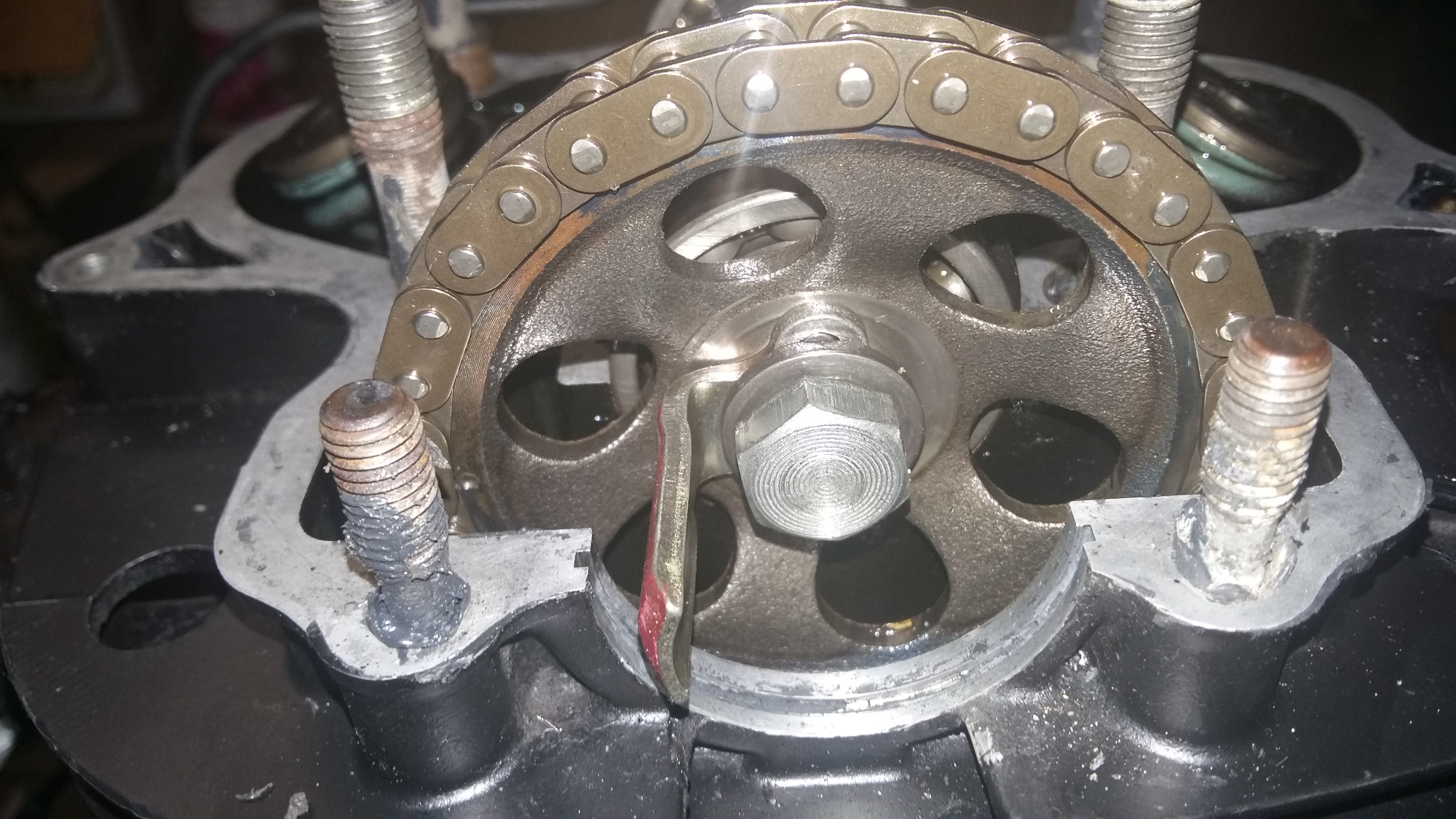

    RBS à tout dit B) il en connaît un rayon, en fait en bout de l’arbre à came, il y a une équerre fixée marquée d’un point rouge et quand cette marque apparaît dans le hublot du haut de culasse tu mets un coup de kick bien jusqu en fin de course sans accélérer sinon tu peux te prendre un retour de kick. :unsure:

    C’est une DTE Hervé pas une DTMX :) Surement DT1 :) Une particularité de la XT est que le réservoir d’huile moteur se trouve être une partie du cadre, il faut impérativement faire une vidange / an, enfin c’est ce que je fait. Le bouchon est près de la colonne de direction. Cette bécane se conduit facilement c’est un vélo, elle a une cote d’amour significative par contre une autonomie faiblarde environ 130kms. Ce n’est pas un foudre de guerre pour faire de la route mais sur une départementale ou dans un chemin ça le fait bien. On trouve facilement des bonnes pièces adaptables chez KEDO en Allemagne . https://www.kedo.de/ Il faut privilégier une XT avec un pot d’origine car on en trouve plus ou ils sont chers ainsi que les feux arrières , de toute façon il faut toujours privilégier l’origine. Bon voilà, si Kosak passe par là qu’il donne son point de vue, il en a une depuis plus longtemps que moi.B)
    #171591
    c est ton xt au dessus …waouuu bella
    #171609

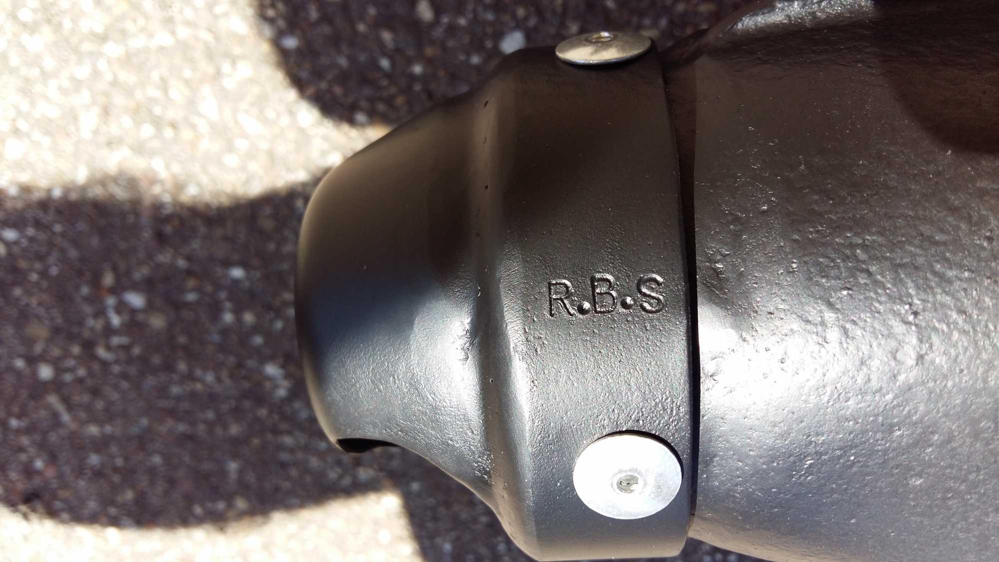

    La bécane est super belle , mais la sortie de pot est Ni-ckelle !! … :whistle: …MDRLOL ;) ;) ;) ;) ;)

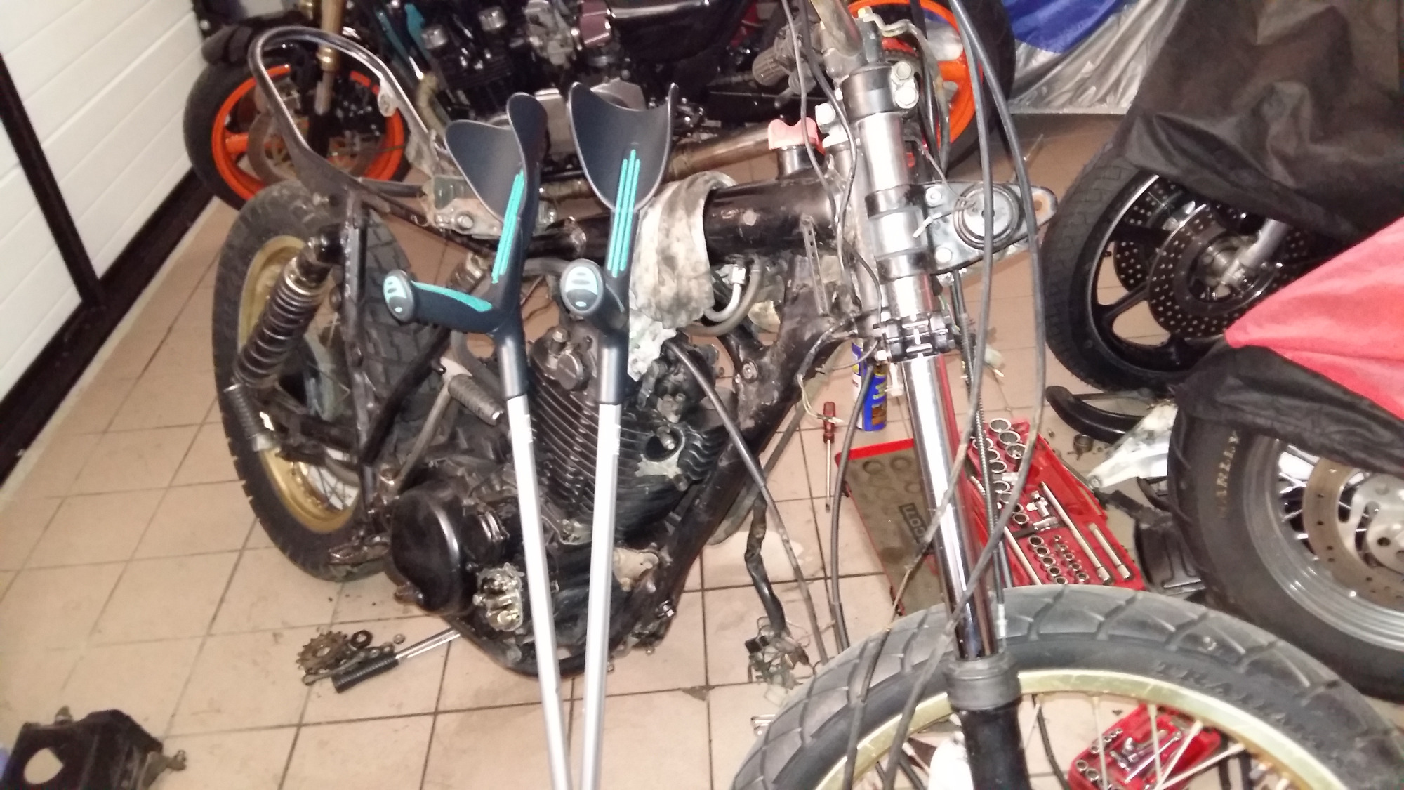

    Pour Harold, premier jour retour de kick plusieurs jours sans poser le pied parterre ça ne m’avait pas empêché de commencer la restau.B) Sortie de pot faite par notre RBS national :) pour evacuer les gazs loin de la plaque.. Bien sur il me l’a fait à l’envers le sagouin :angry: non c’est la photo qui est à l’envers :prosit merci frérot… Enquerre en bout d’arbre de transmission qu’on voit dans le hublot.
