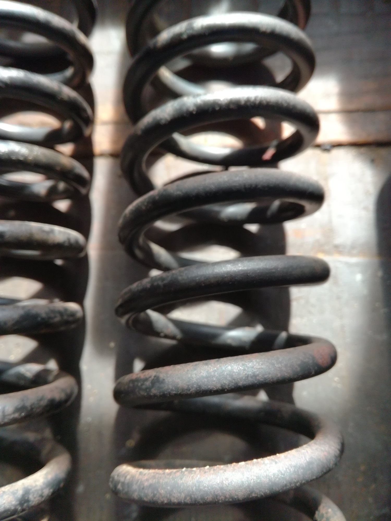

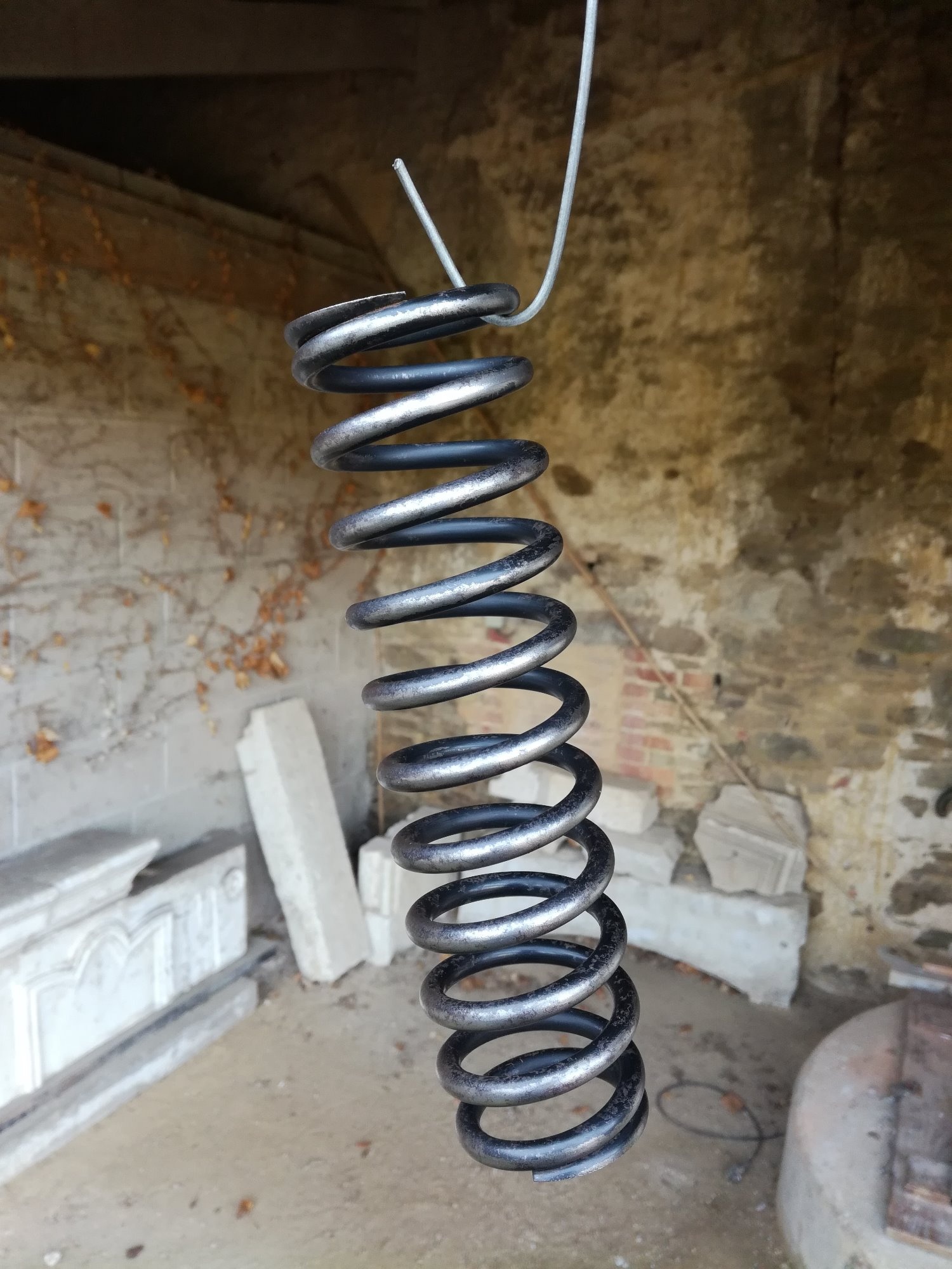

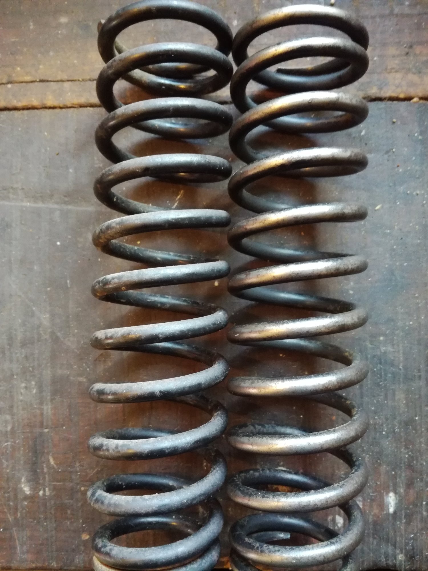

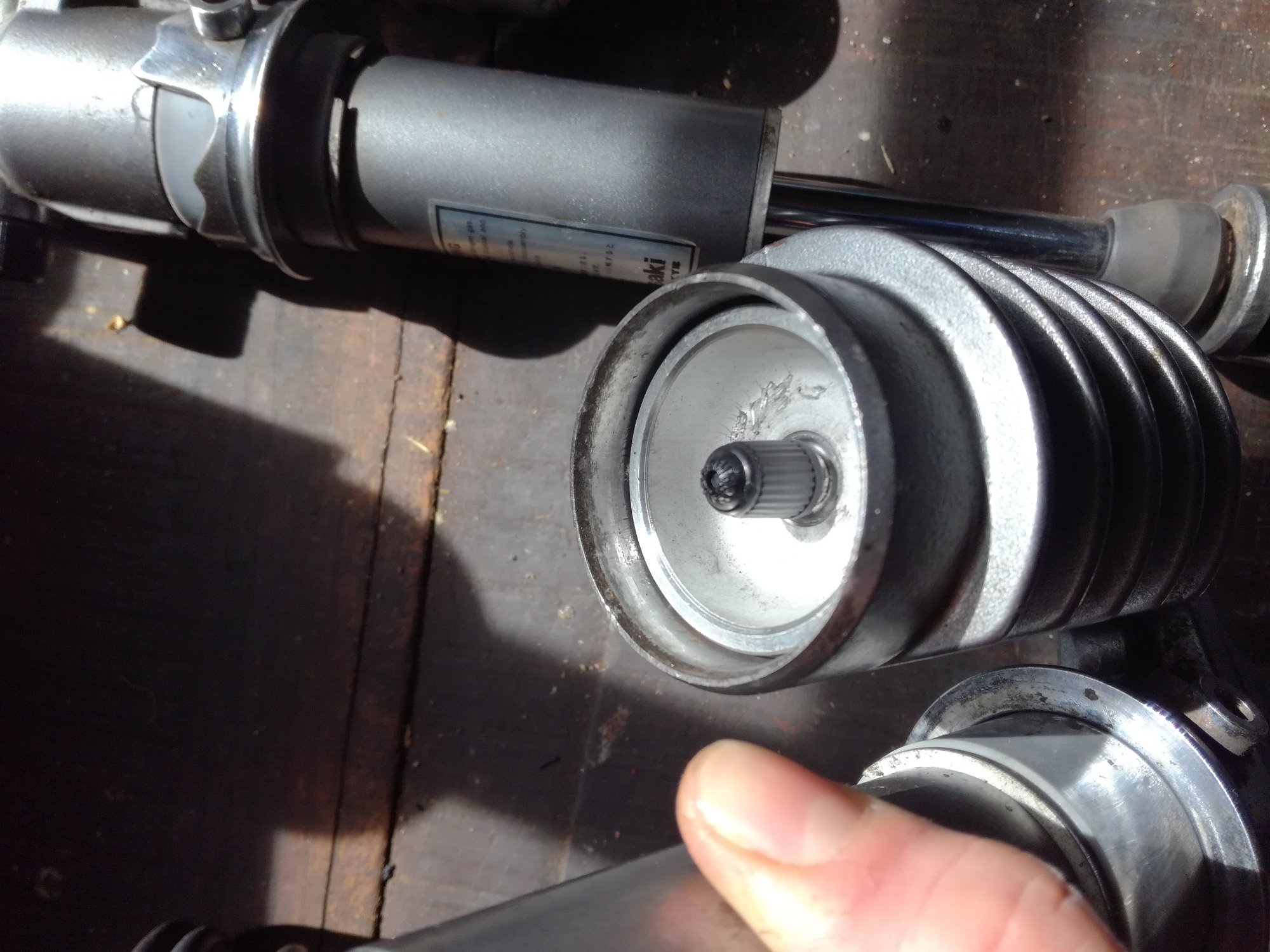

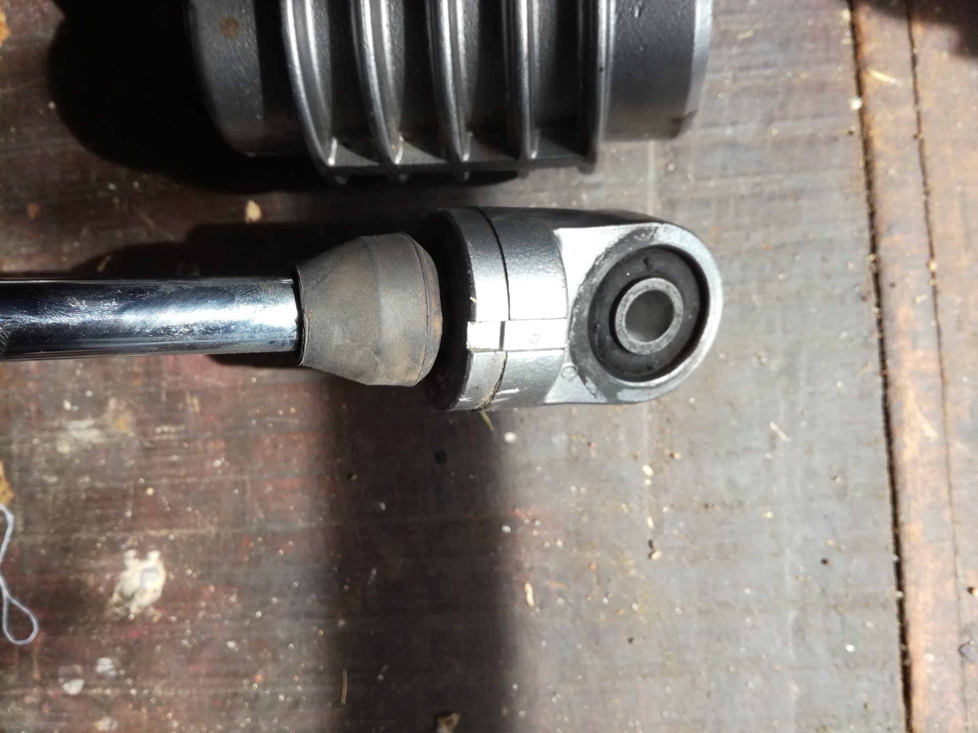

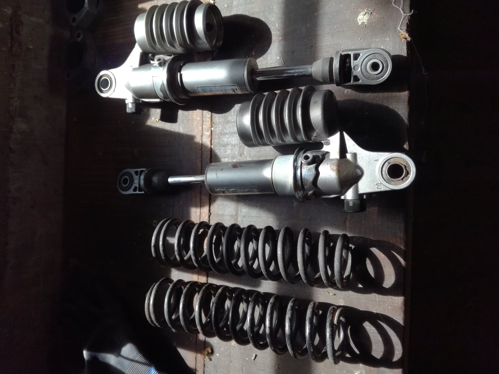

    Bonjour à tous chers lecteurs ! Voila un petit moment que je n’ai pas donné de nouvelles mais ça y es, je suis retourné chez mes grands parents pour une petite semaine afin d’avancer sur la moto. Et comment dire, ben j’ai pas mal avancé aujourd’hui ! :D On commence ce matin avec la vérification des roulements de roue et résultat les roulements de roue avant sont bien morts, on les bouge difficilement au doigt. A l’AR ils sont ok. Les roulements AV feront donc partie de ma commande de pièces. De plus j’ai réfléchi pour les roues, et je vais les amener chez un polisseur pour polir l’extérieur des jantes (il le fera bien mieux et bien plus vite que moi sans dépenser plus que si je le faisais moi-même car je n’ai pas le matos pour). Je finirai par les apporter chez mon carrossier auto qui se contentera d’appliquer une couche de vernis polyuréthane de qualité automobile. Pour continuer dans la matinée, j’ai également apporté le T de fourche chez mon mécano pour qu’il me sorte le roulement avec sa presse. Et j’ai récupéré mes amortos qu’il a reconditionnés ! Petits point a savoir sur nos amortos : Ils sont reconditionnables !! Seulement Kawa ne le dit pas et ne le fait pas ! Vous allez voir sur les photos qu’une valve type roue de vélo permet de changer l’azote et l’amorto est démontable pour changer l’huile et les joints. Bref il m’a reconditionné les amortos en changeant joints, huile, azote et m’a retrouvé des butées sur des amortos de scooter MDRLOL pour un total de 150 euros !! Pour ce qui est de l’aprem, j’ai nettoyé les ressorts au disque métallique monté sur perceuse pour enlever la rouille (disque de nettoyage métal et pas décapage !). Puis je les ai repeints à l’aérosol en couleur noir satiné qui est leur couleur d’origine. Ben ça fait tout neuf :woohoo: Programme de demain : J’apporte les pièces au sablage/peinture enfin ! Puis surement beaucoup de nettoyage et remontage des amortos. Bonne soirée à tous !! Place aux photos ;)
    #174292
    Les amortos avec les ressorts démontés, avec les nouvelles butées et le système de remplacement de l’azote Les ressorts piqués de rouille
    #174293

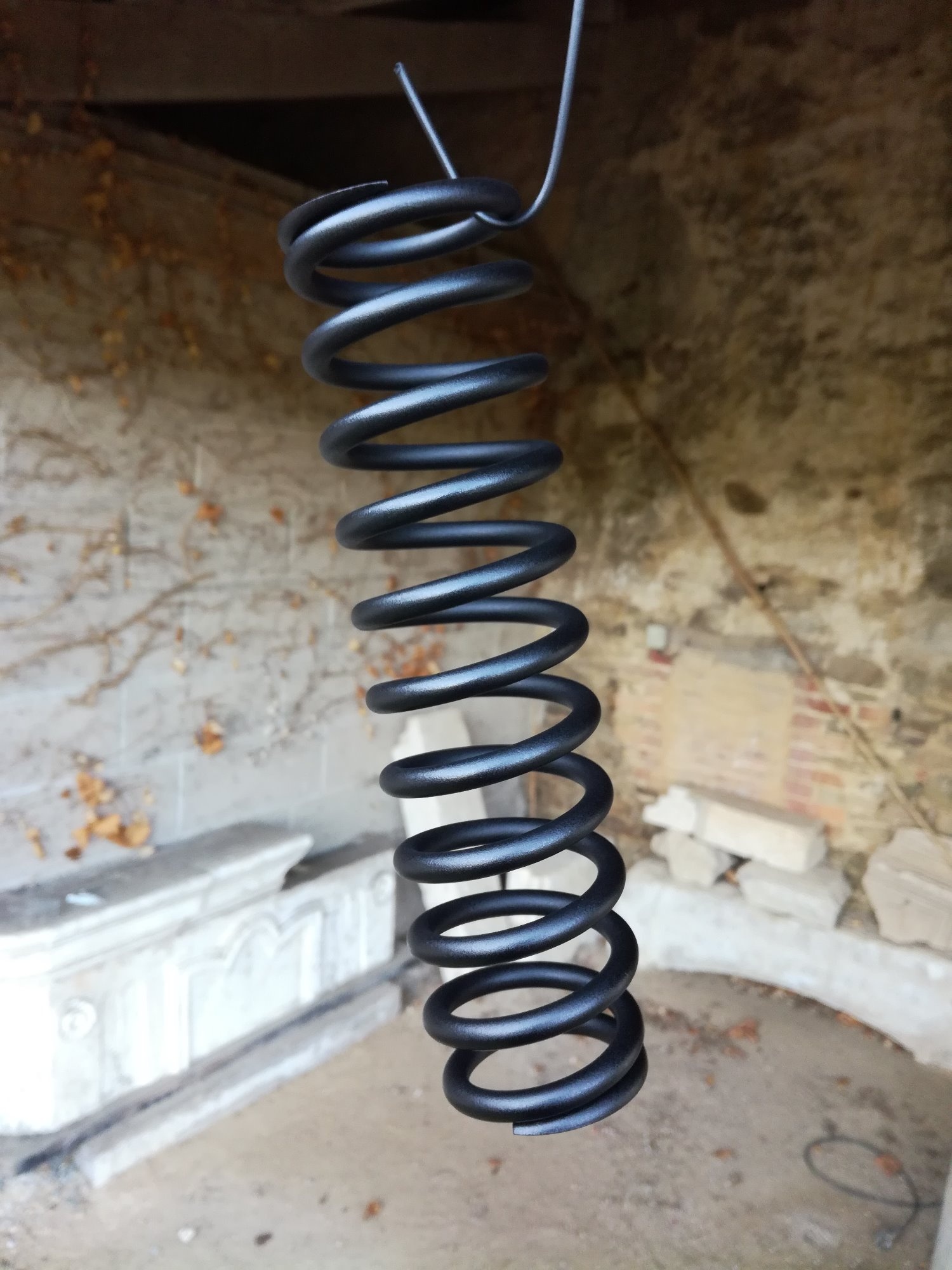

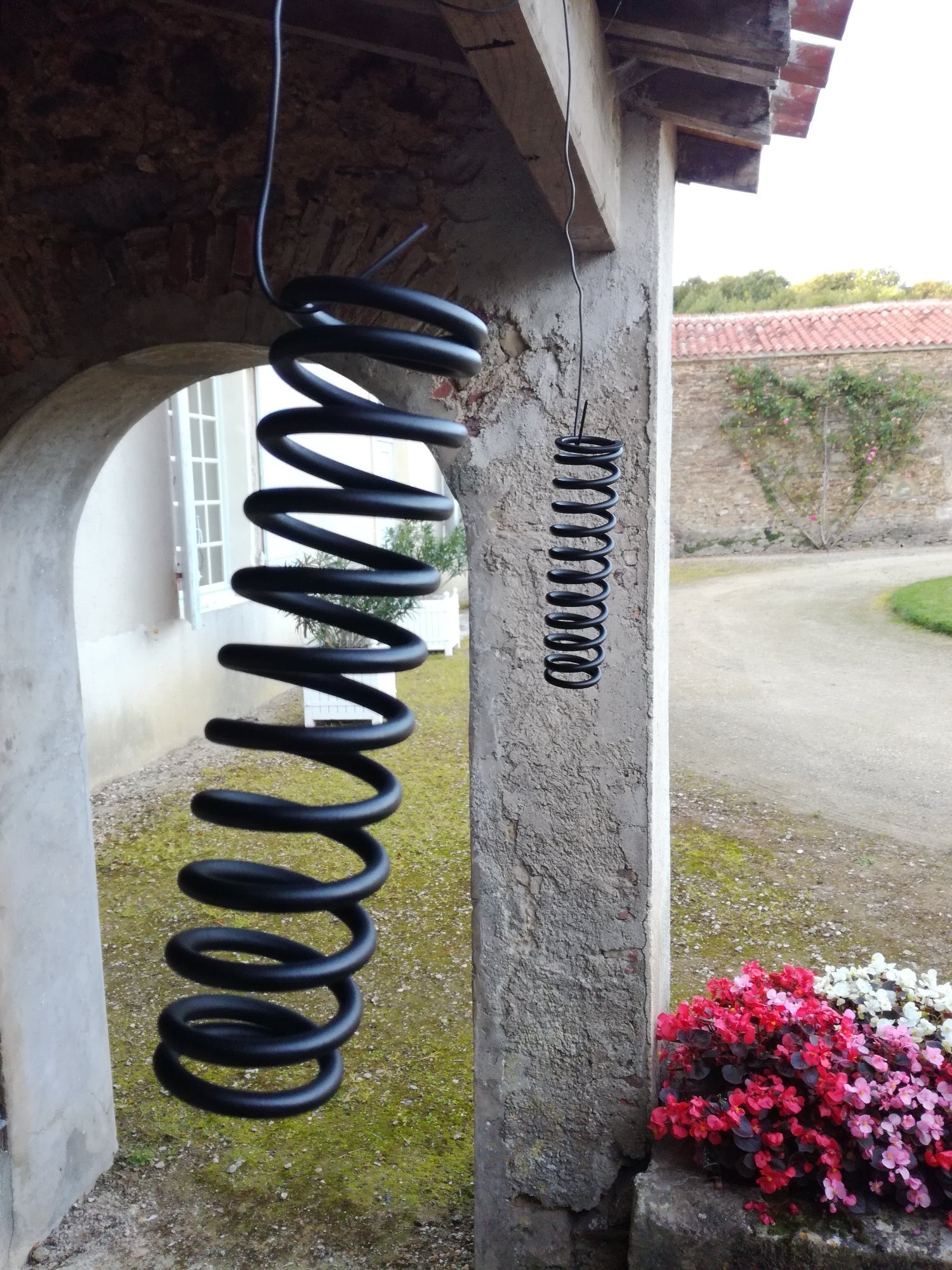

    Un des ressorts après nettoyage à la brosse métallique en comparaison avec le non nettoyé Préparation à la peinture Première couche 3ème et dernière couche La bombe de peinture utilisée achetée 8euros chez briconaute et qui contient un agent anti-rouille
    #174294
    En réponse à ec 145 (post 170593]Les amortos avec les ressorts démontés, avec les nouvelles butées et le système de remplacement de l’azote Les ressorts piqués de rouille
