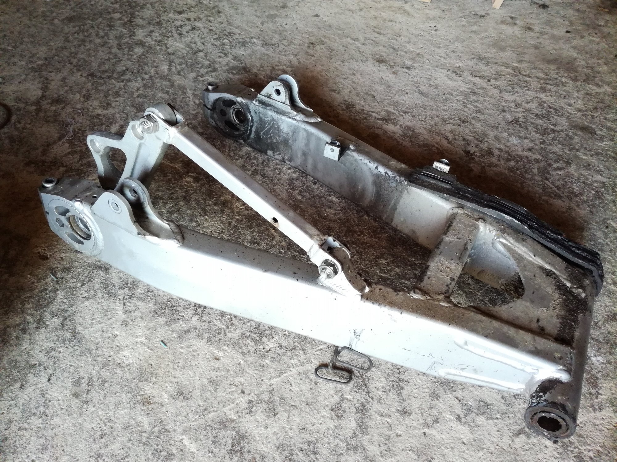

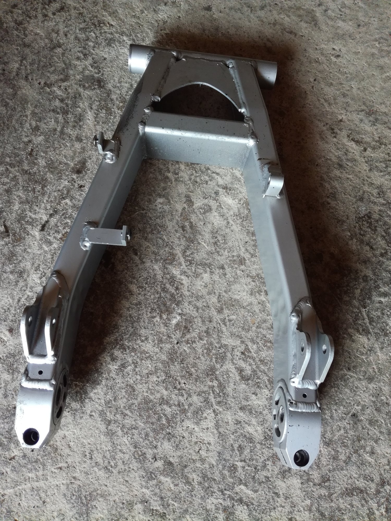

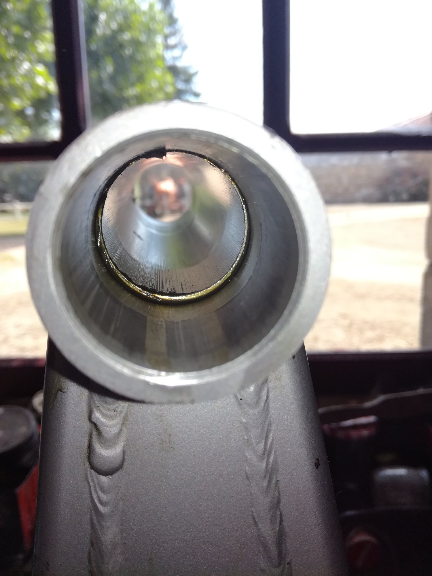

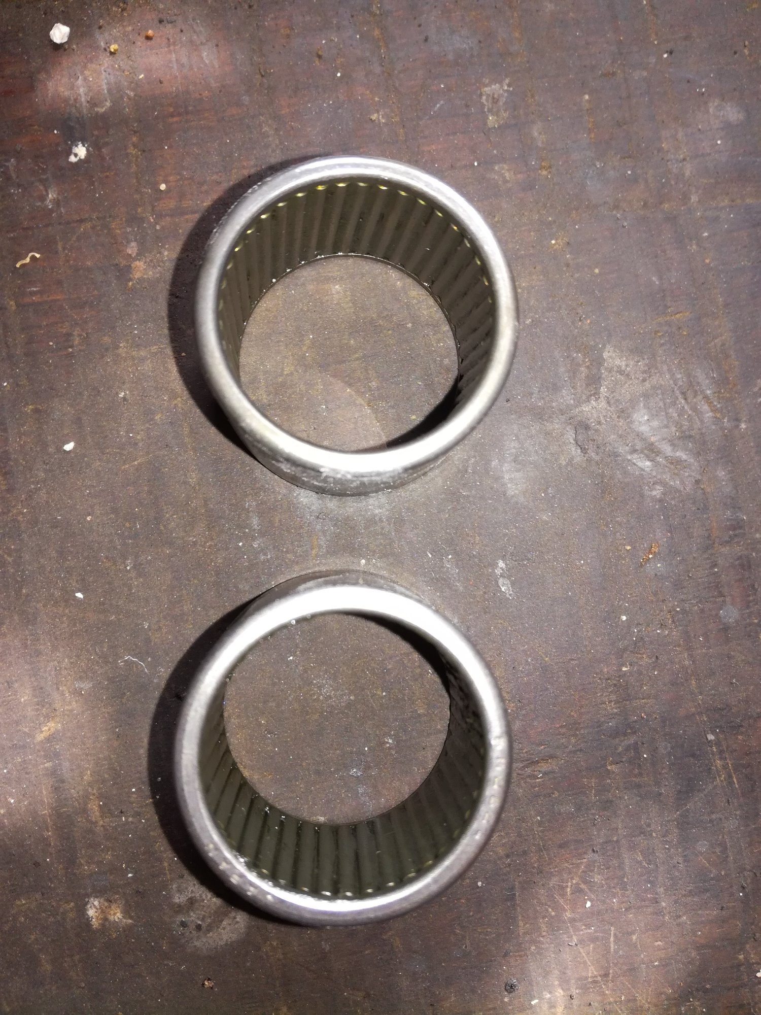

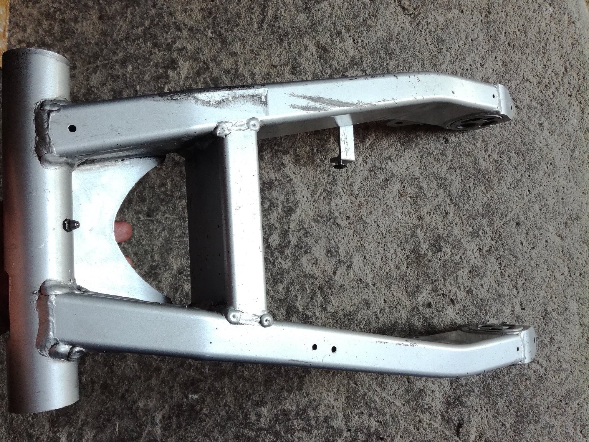

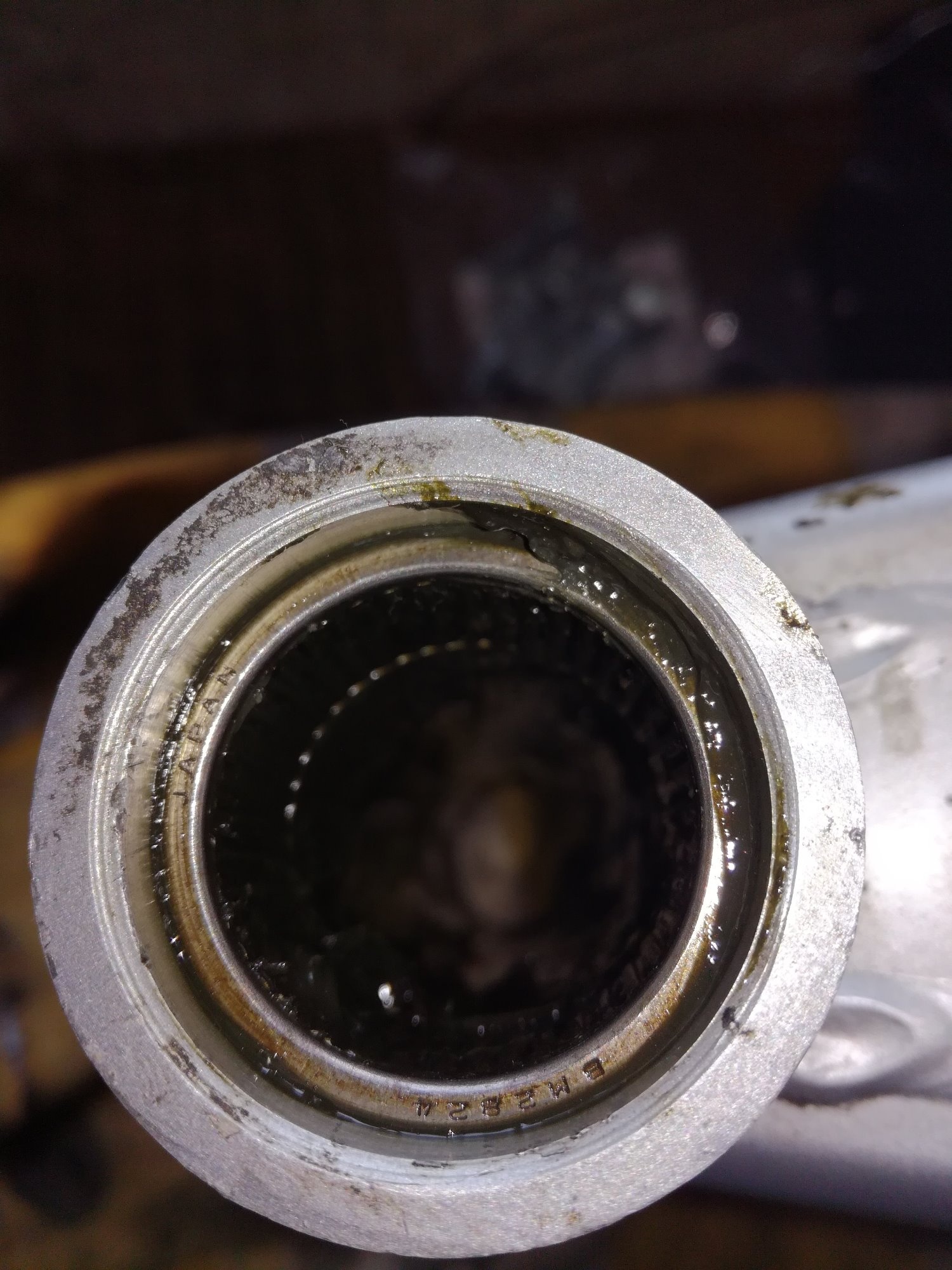

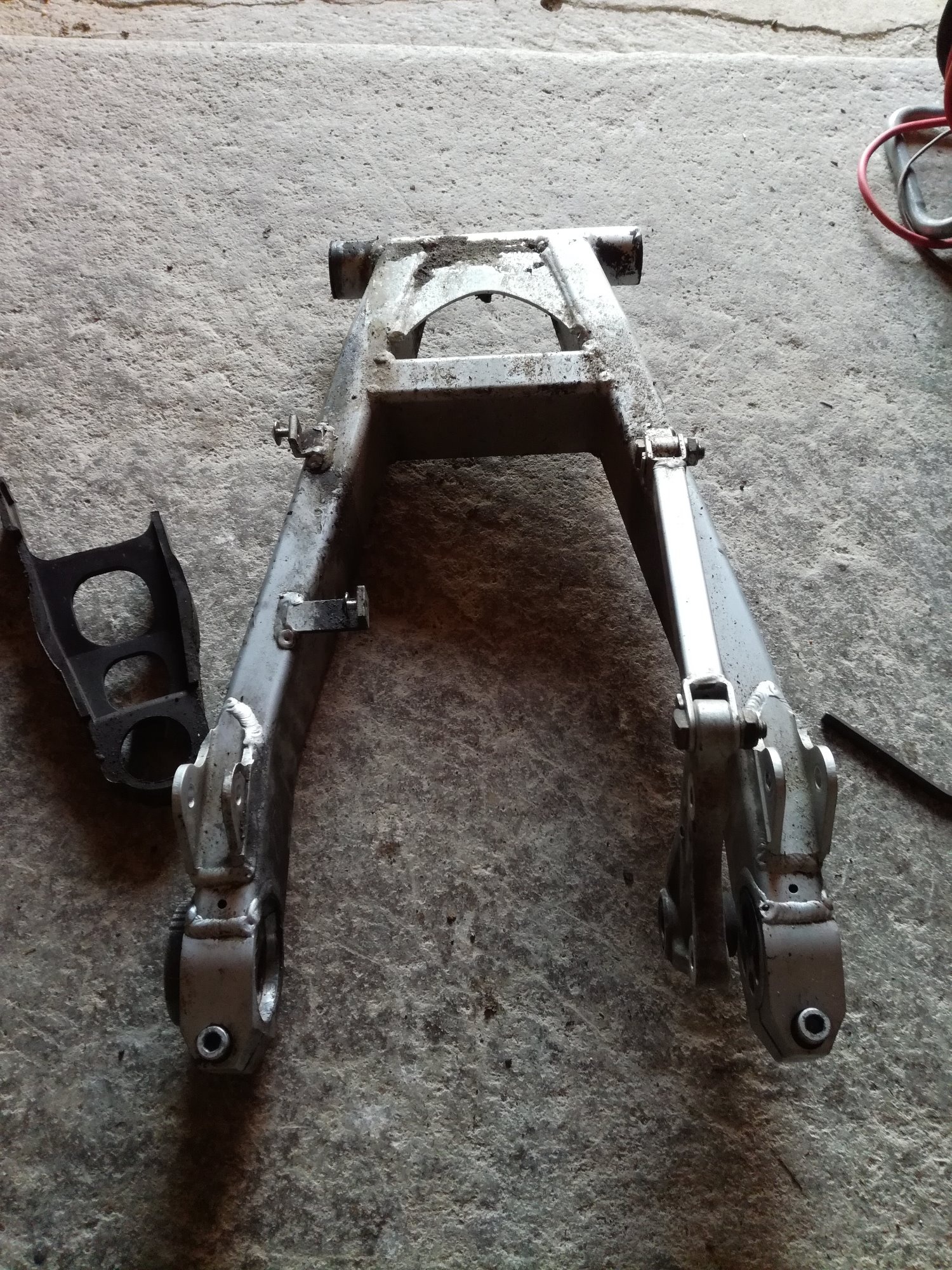

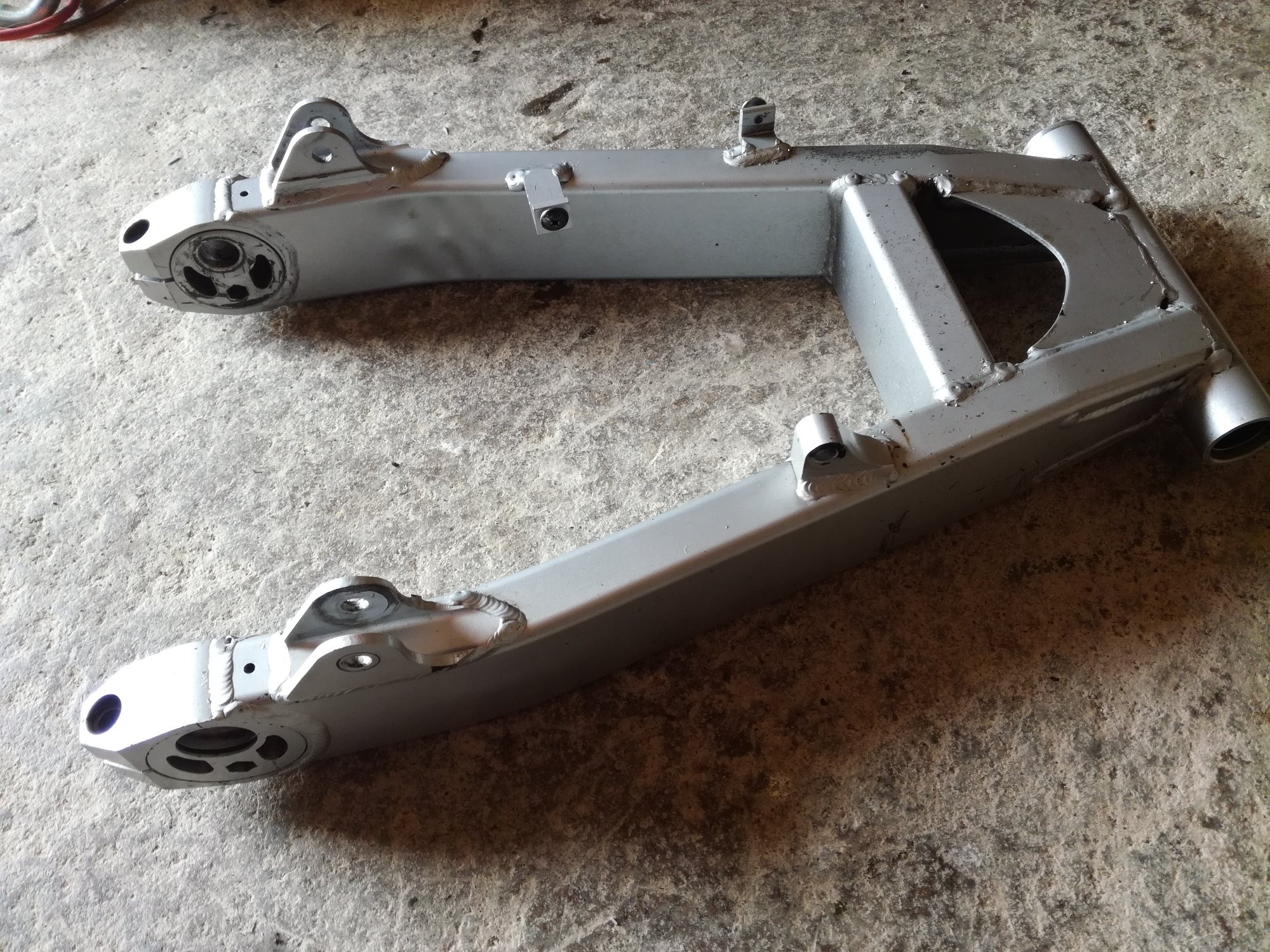

    Bonsoir à tous, Comme prévu hier, je me suis attaqué aujourd’hui au démontage du bras oscillant. Chose faite, puis je l’ai bien nettoyé. Il ne me reste plus qu’a me faire le même système que le masquage de la colonne de direction, au niveau de son axe, car 2 roulements à aiguilles que j’ai extrais sont logés à ce niveau (voir photos). Je ferai ça demain. En attendant j’ai eu beaucoup de fil à retordre avec mes tubes de fourche, pour venir démonter la tige qui maintient tube et fourreau ensemble. Il y a un beau tuto sur le site mais en essayant toutes les techniques de démontage possible, rien n’y a fait (laisser le tube bandé pour que le ressort fasse pression sur cette tige ou encore la technique d’un manche à la bonne dimension pour bloquer la tige). Du coup je me suis pas cassé la tête, après 2h d’essais infructueux je suis allé chez mon mécano à 5 min de chez moi qui m’a défait tout ça en 2 coups de cle à choc, et il ne m’a rien fait payer donc bon ^^. En tout cas je commence à voir la fin du démontage :D Demain je n’aurai plus qu’à retirer le fourreau de fourche et ce sera bon pour ce séjour de travail. Après ce sera rdv à la peinture !! :ouf J’ai commencé à me faire une liste des pièces d’origine que j’aurai à commander pour remplacer les usées ou en mauvais état. La facture s’élève déjà a 400 euros :pleure Enfin bon après je repartirai avec une moto comme neuve et ça me console déjà :laugh: Voili Voila Voilou passez une bonne soirée les zephyriens(ennes) Le bras oscillant avant démontage/nettoyage

    On voit sur les photos que la peinture du BO a quand même bien morflée par endroits notamment au niveau du passage des pots ou encore de la chaîne. Extraction des 2 roulements à aiguille de l’axe du BO avec une masse et un jet

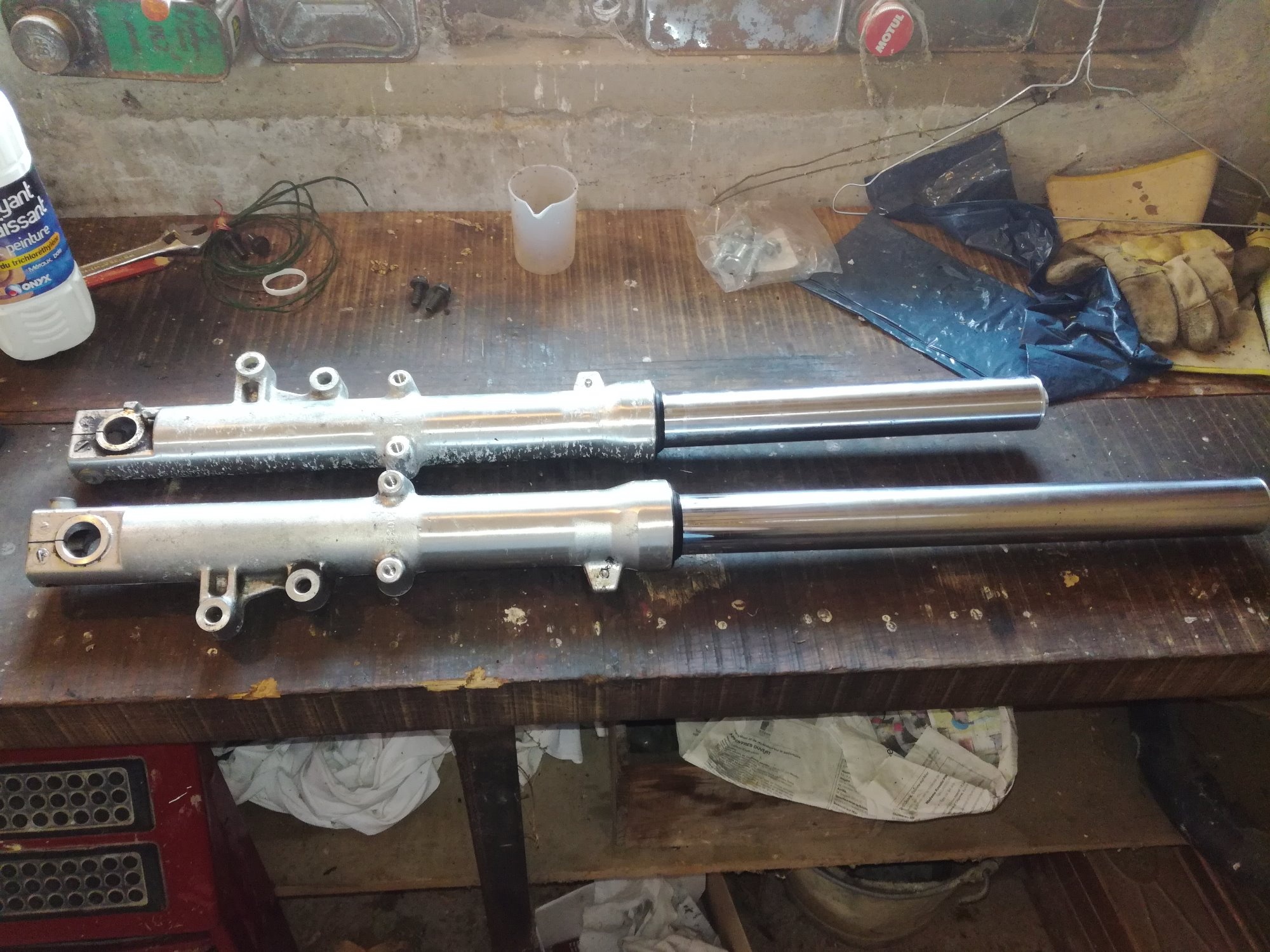

    Les tubes de fourche avant de les emmener chez le mécano, y a pas mal de sueur sur l’établi à cause des essais de démontage Mais je suis tout à fait d’accord avec le principe qu’avec de mauvais outils on ne fait pas grand chose (la preuve, j’ai passé 2h pour 0 résultat et le mécano 3 min à bien se foutre de ma gueule :lol: ) A demain pour la suite… :kiss:

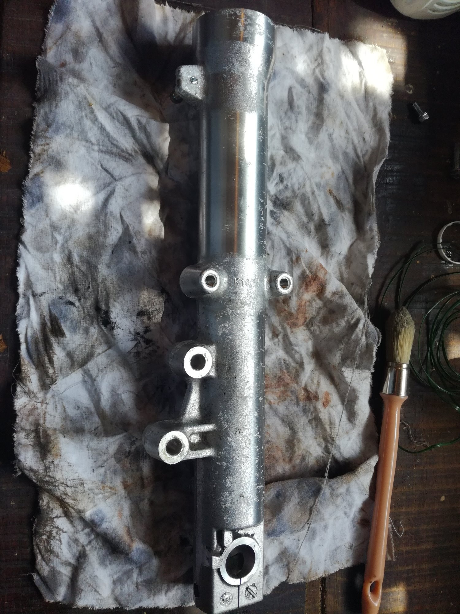

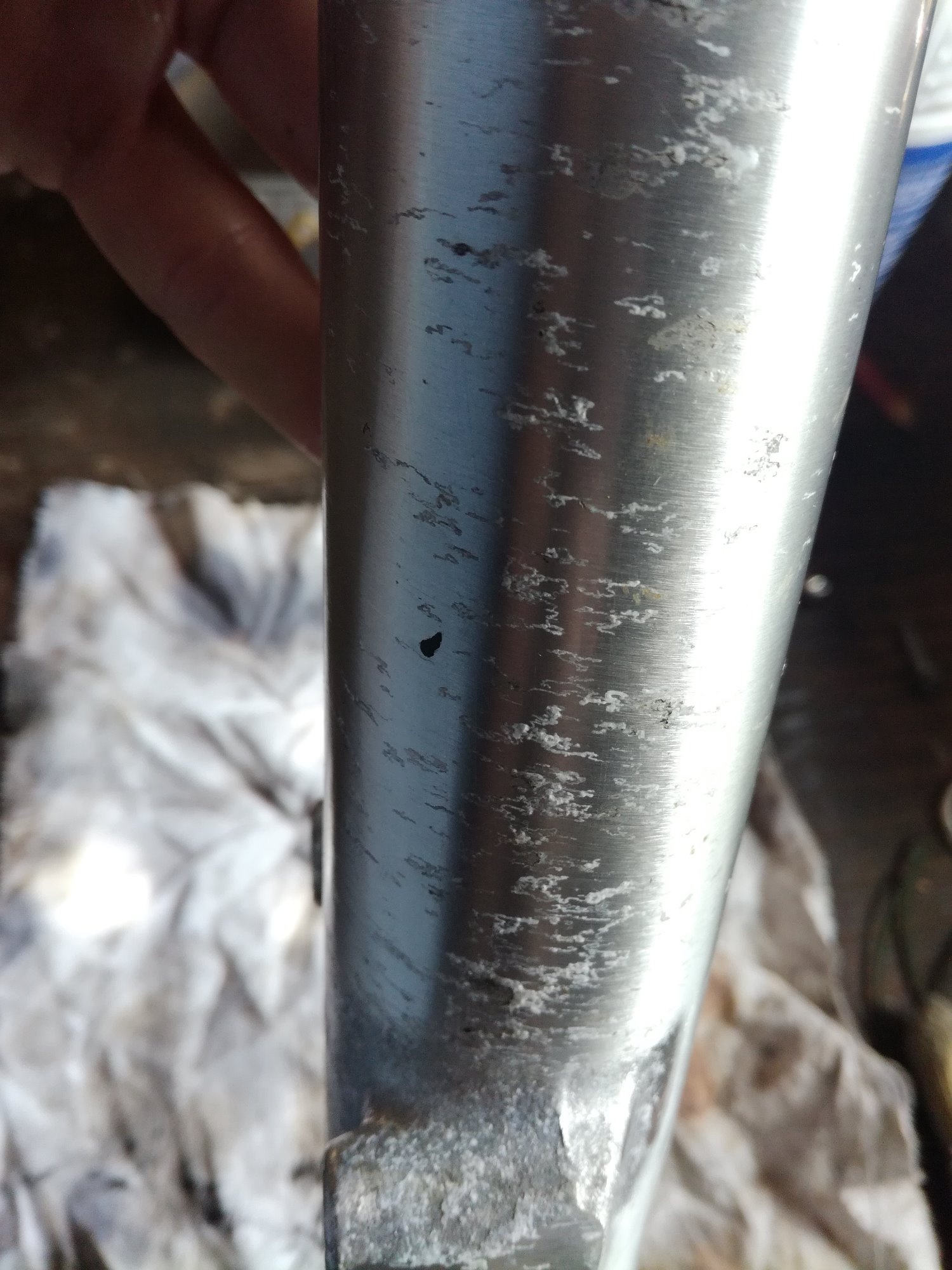

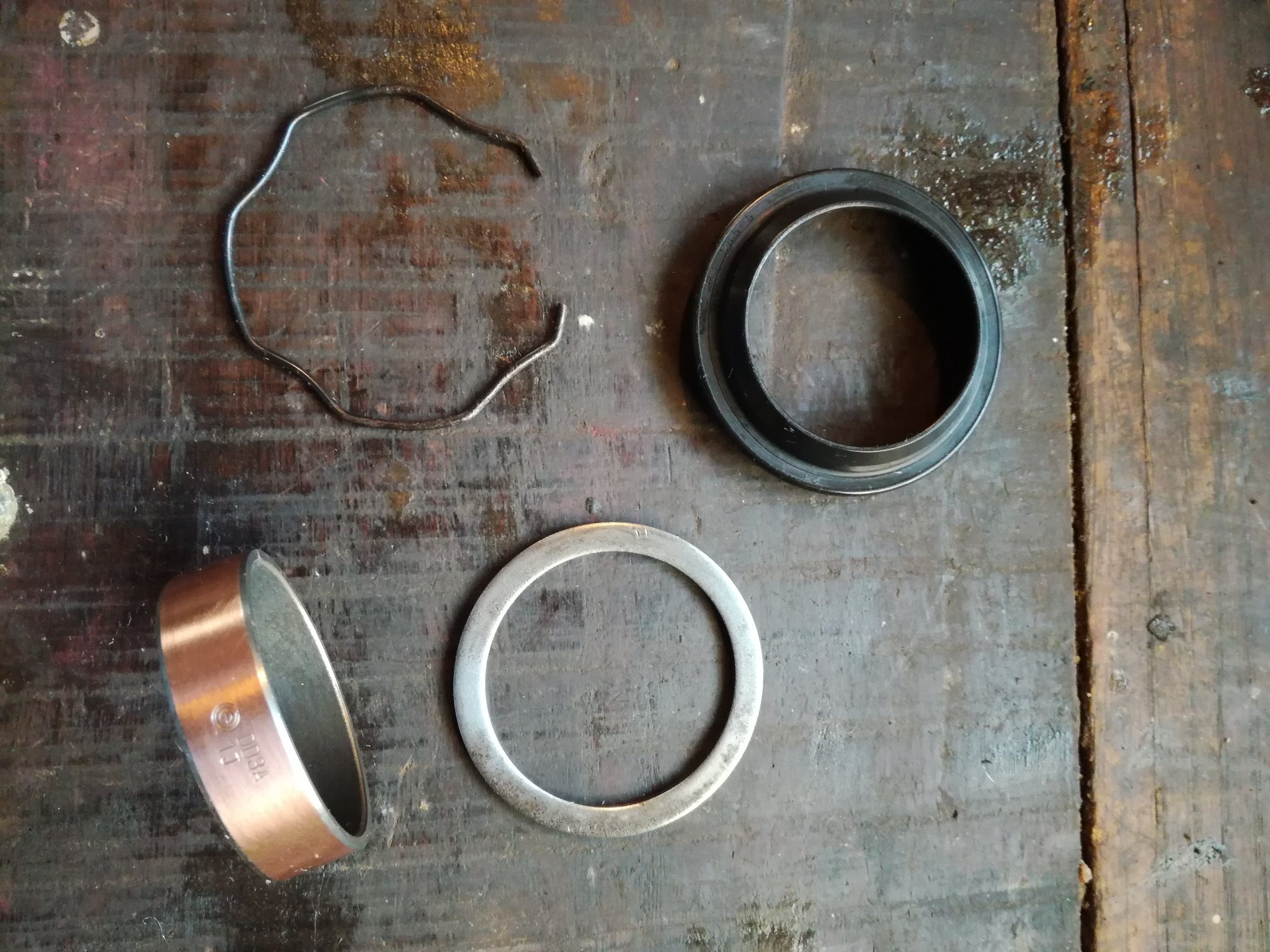

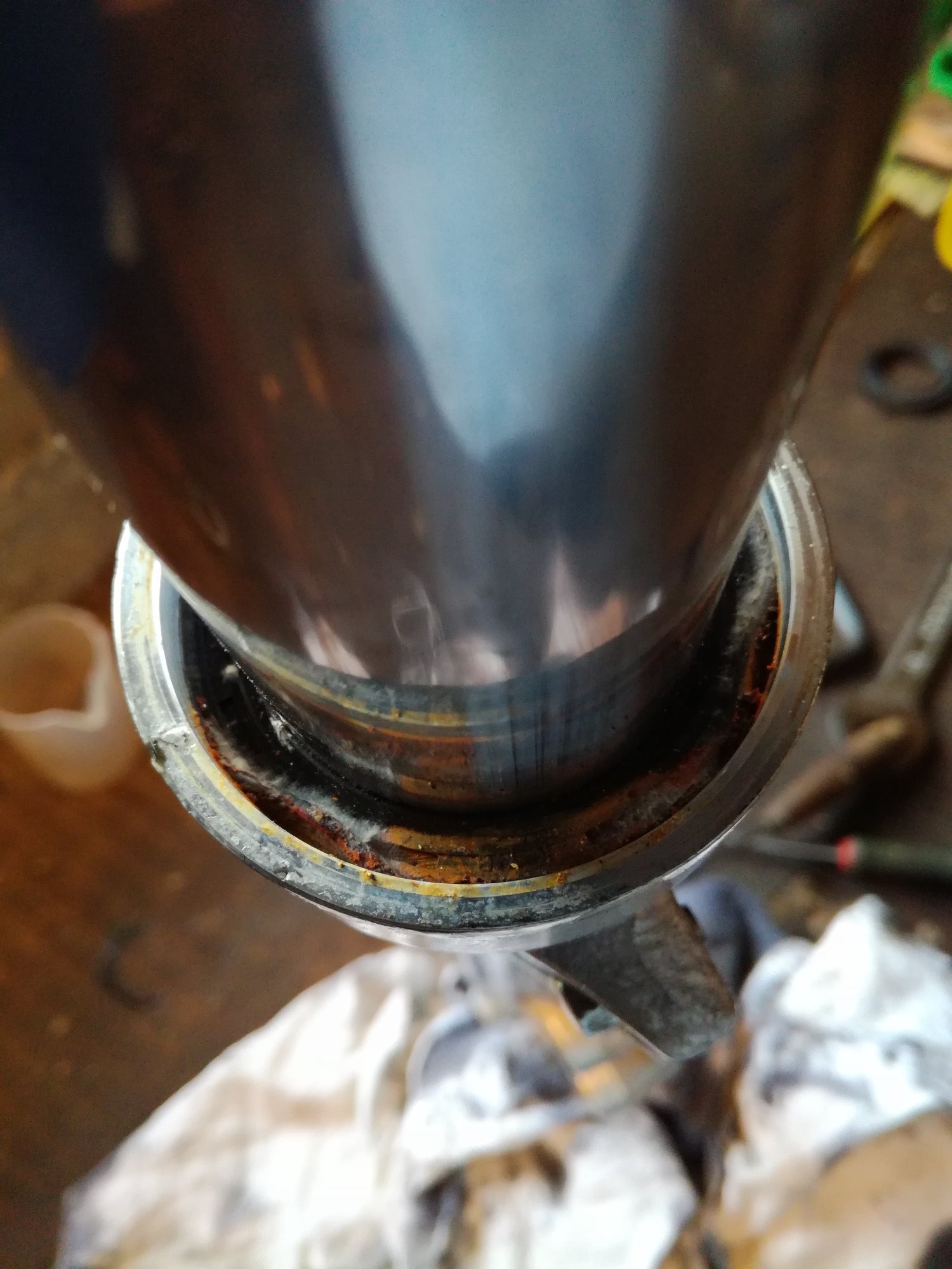

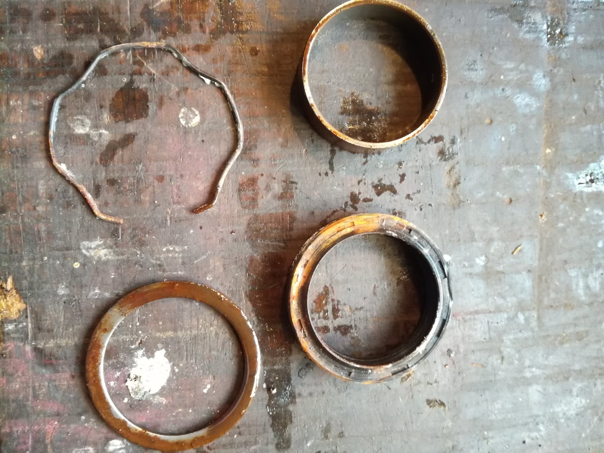

    Bonsoir à tous ! :) Aujourd’hui a eu lieu ma dernière journée de démontage avec au programme démontage des tubes de fourche. Un des joints spy avait été changé lors de la dernière révision il y a un an. En revanche le 2e joint spy a…………..25 ans et ça se voit, il était temps de le changer ! :momie En ce qui concerne les fourreaux de fourche, vous pourrez voir sur les photos que le vernis est bien abîmé. Je vais donc le refaire. Les fourreaux de nos zeph ne sont pas peints, le métal sous le vernis est à nu et a été poli. Du coup je passerai un produit décapant (décapex métal) qui va m’enlever cette couche de vernis. Pour le reste j’attend vos conseils car j’ai quelques doutes sur la suite des étapes. Selon moi, une fois l’ancien vernis enlevé, pas besoin de repolir puisque ça l’est déjà et revernissage. Pour ce qui est du vernis il faut que je me renseigne s’il est préférable de le faire faire au pistolet, ou moi-même à la bombe avec un vernis de haute qualité. A vos claviers ! :clin3D Nous nous quittons ici pour cette première étape de la restauration de ma zéphyr. L’étape suivante sera le sablage + époxy des pièces suivantes (cadre, platines repose-pied, bras oscillant, Té de fourche, béquilles). Il y aura aussi le revernissage des fourreaux de fourche et des bords de jante). Je ne manquerai pas de détailler la suite des aventures dans ce post. Je devrai revenir 1 we au mois de Septembre et un autre en Octobre. Merci pour tous vos encouragements et vos conseils, à bientôt ! :merci
    #172413
    Le vieux joint spi en place dans son logement, beuuurk ! Un bon nettoyage des pièces et du cache-poussière L’état du vernis des fourreaux, pas bien beau…

    Salut à tous, Puisque tu parles de polissage, de lustrage etc, voici un site que j’ai parcouru et qui s’avère très enrichissant concernant le polissage surtout de l’alu. https://sites.google.com/site/lepolissage/Home Pour tes fourreaux, je pense que tu auras ta réponse après avoir décapé ceux-ci ! En fonction du rendu que tu souhaites, il te faudra choisir l’état final. Par contre, si j’ai un conseil fais attention aux vernis en bombe, ou bien va voir sur « Restom »; ils ont de très bons produits qui ont fait leurs preuves ! http://restom.net/14-aluminiums-chromes-zinc-inox-cuivre-laiton Voilà, si ça peut t’aider ! Au plaisir ! Hrv
