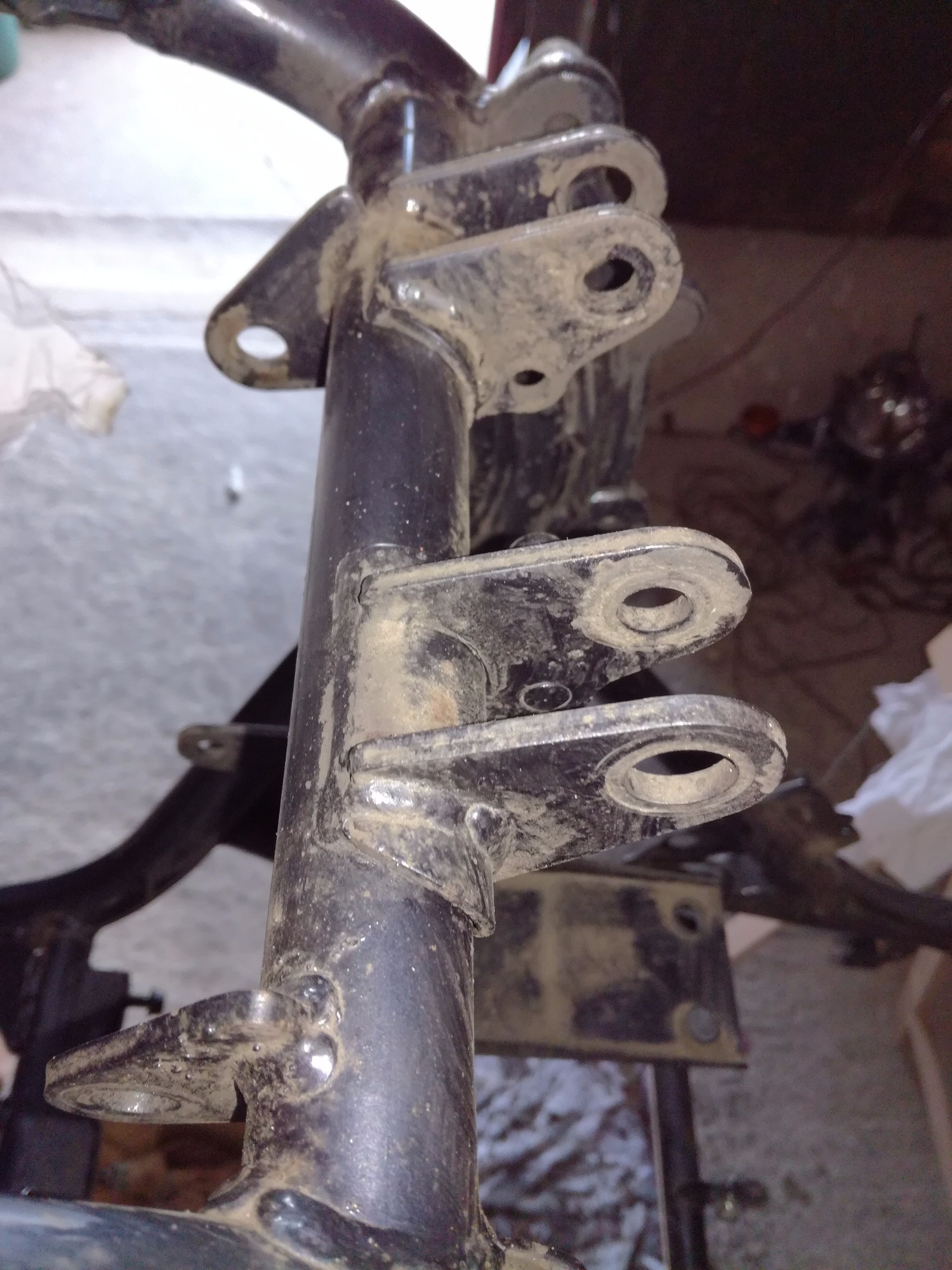

    et le cadre revenu dans son box, restera plus qu’a le degraisser et trouver des boulons pour combler tous les taraudages

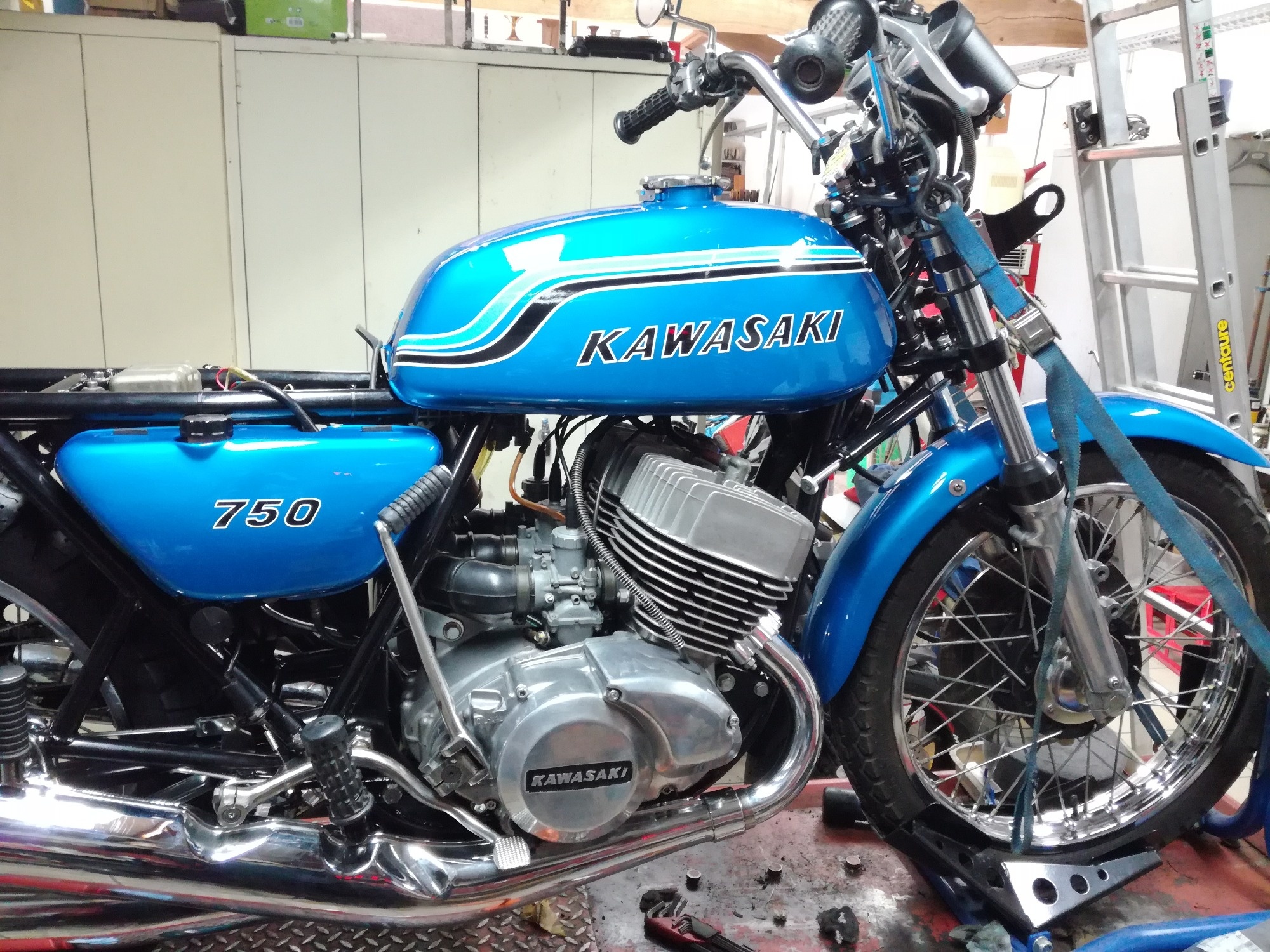

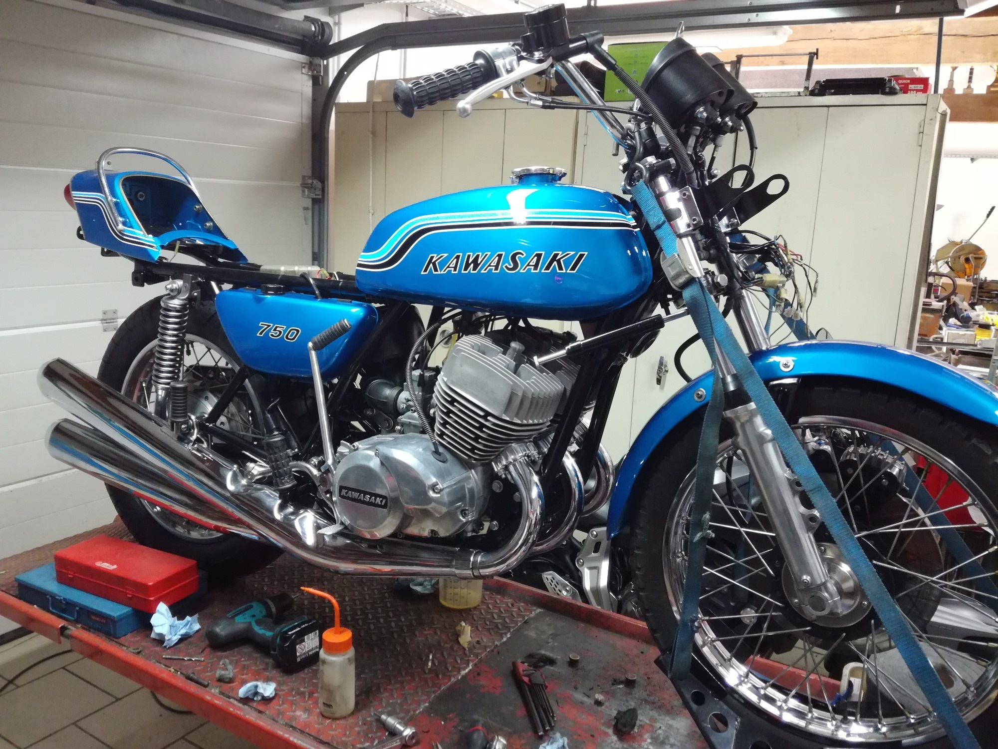

    Oh p…t une H2 ! Demandes lui où il l’a eu . Tu voulais dire vilebrequin, pas arbre à came
    #172032
    Zetienne, il la restaure pour Philippe Monneret. Lorsque celui-ci lui a confié c’était une épave rouillante, voici le résultat :p et oui en effet je voulais parler du villebrequin. Tiens ça me fais penser que j’ai une bonne nouvelle, mon mécano va me reconditionner mes amortos AR. Il y a quelques entreprises en France qui le font mais j’ai cru comprendre que les kayaba qui équipent les zephyr se reconditionnaient difficilement.Il a tout le matos pour, du coup il va me repeindre les ressorts, changer les joints avec du bon adaptable et changer les liquides/gaz. Du coup je reste avec des amortos d’origine, et ça c’est un gros + !! doubleV Je lui ai laissé les amortisseurs et je repasserai les prendre soit fin Août si il a terminé, soit en Septembre.

    Purée!! C’est vrai qu’elle est super belle l’H2!! C’est top Ec 145! Je suis ton post avec intérêt. :)

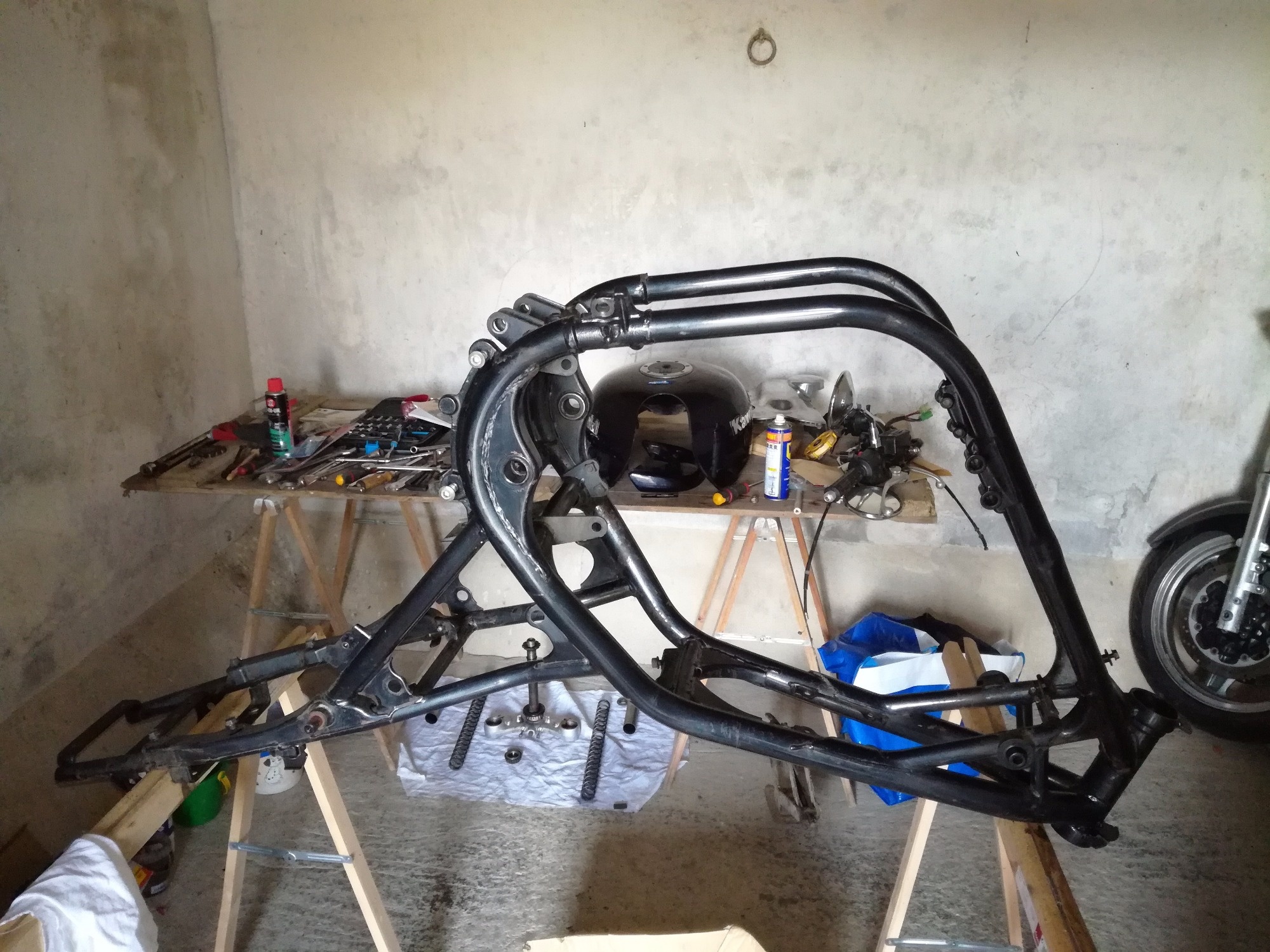

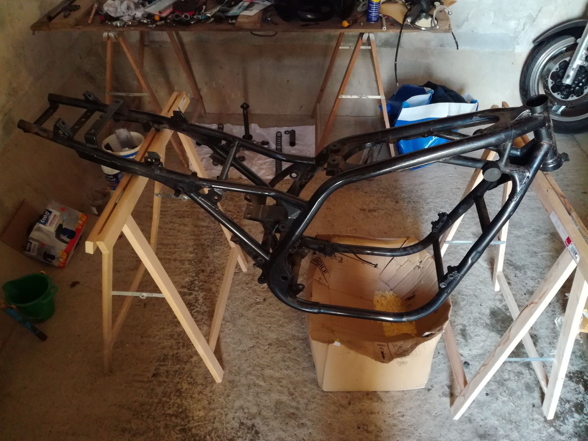

    Bonsoir à tous, Je vous redonne des nouvelles de l’avancée de mon projet. Je suis rentré sur paris ces 2 derniers jours d’ou mon inactivité. J’ai retourné le cadre afin de terminer son désassemblage. j’ai démonté les béquilles latérales et centrales. Le chà¢ssis est donc maintenant à nu. J’ai commencé à bien le dégraisser, surtout au niveau des béquilles ou une accumulation de vieille graisse s’y était déposée. J’ai également quitté la tenue de travail de manière à m’écrire au propre une petite liste des étapes à suivre pour le remontage de la moto, avec quelques astuces pratiques (astuces que j’ai perçues au démontage de la moto). Je vous joint ce document, si cela peut vous intéresser ;) Mon planning pour les prochains jours est de passer chez castorama pour acheter des boulons qui iront en lieu et place des boulons d’origine, afin de masquer les taraudages présents sur le chà¢ssis dans l’optique du sablage. Il ne me reste donc plus qu’un travail de préparation des pièces avant de les apporter à la peinture. Mon objectif avant Mercredi prochain, date de mon départ pour mes études, est d’avoir toutes mes pièces de prêtes, de manière à ce que lorsque je rentrerai un we en Septembre je n’ai plus qu’a apporter ces pièces à l’entreprise. Il me reste encore à démonter les tubes de fourche et à démanteler le bras oscillant. Bonne soirée :) Le travail de dégraissage du cadre : La petite plaque très précieuse à bien conserver !
