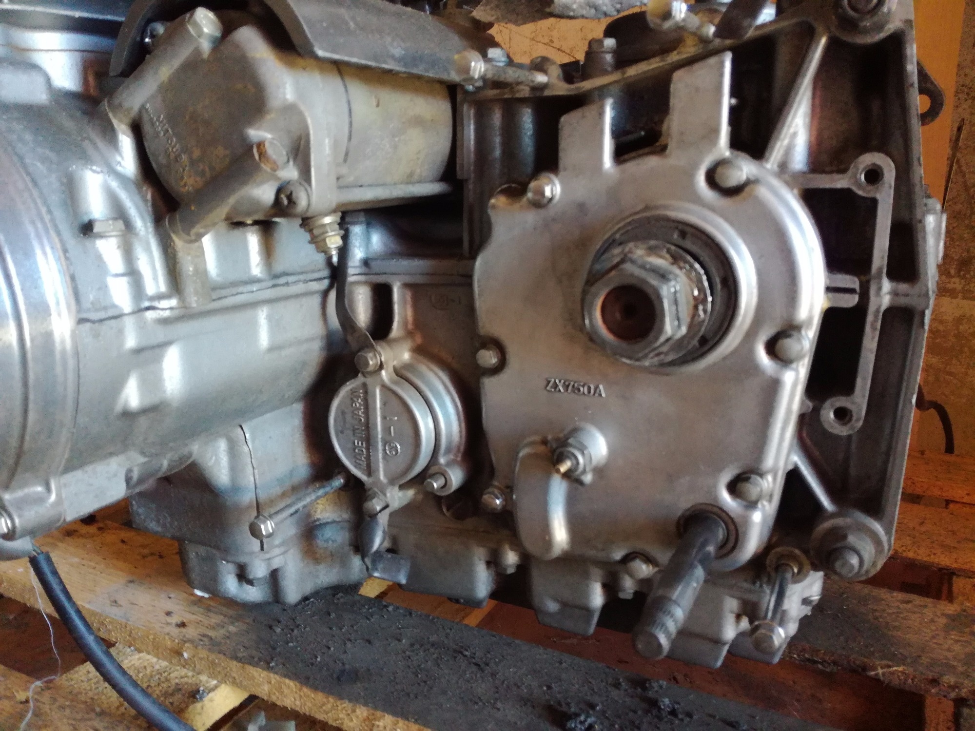

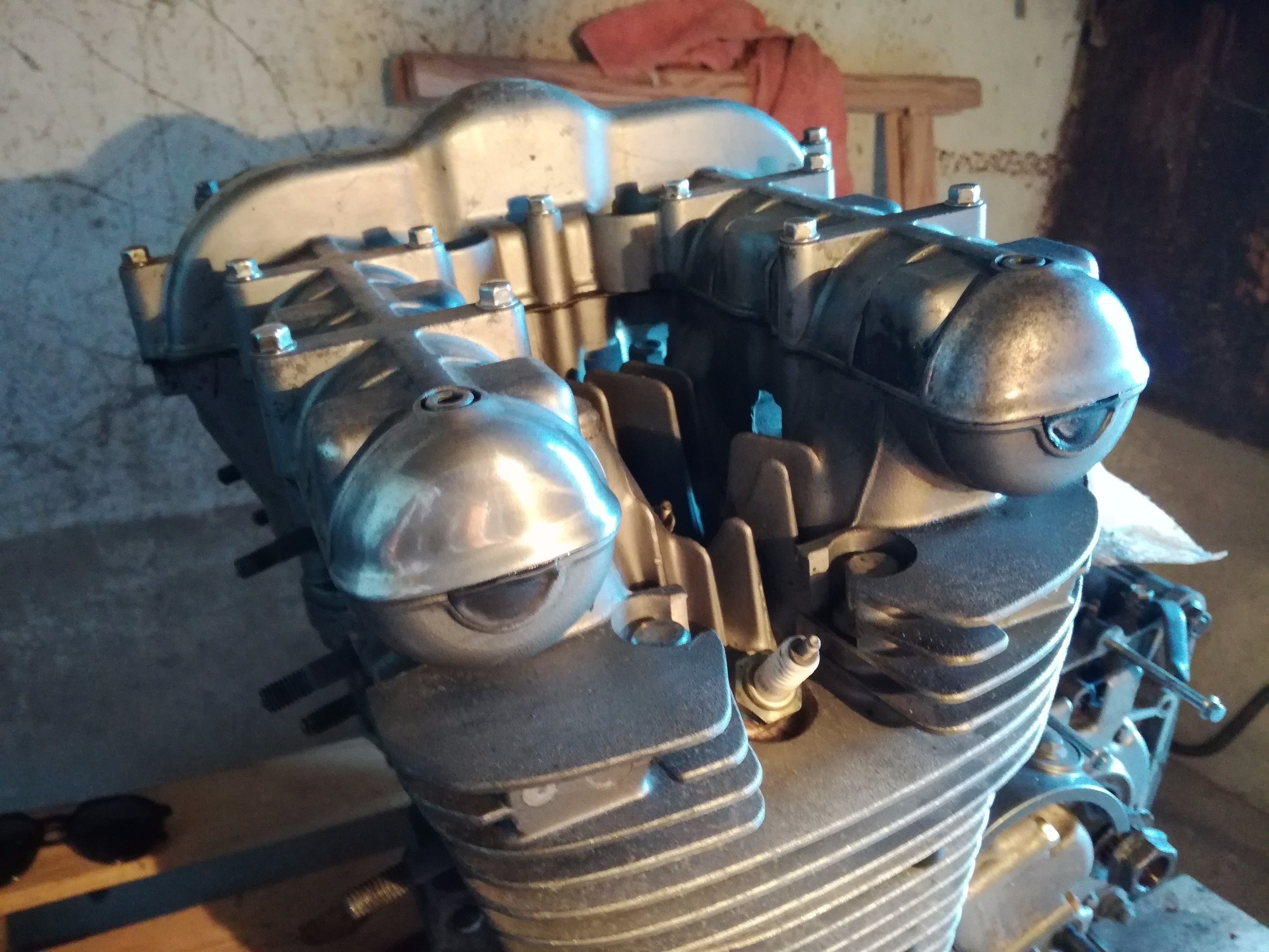

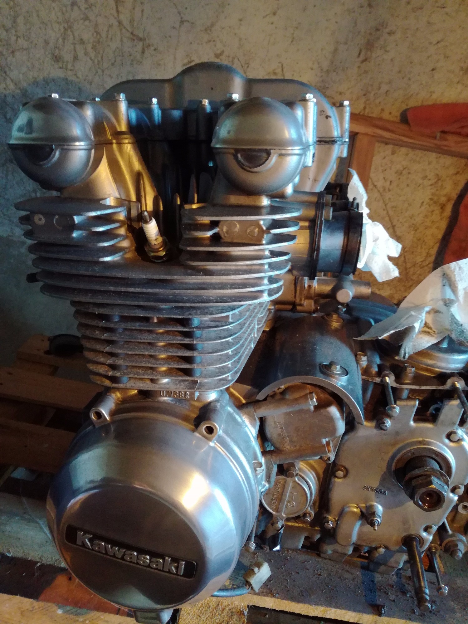

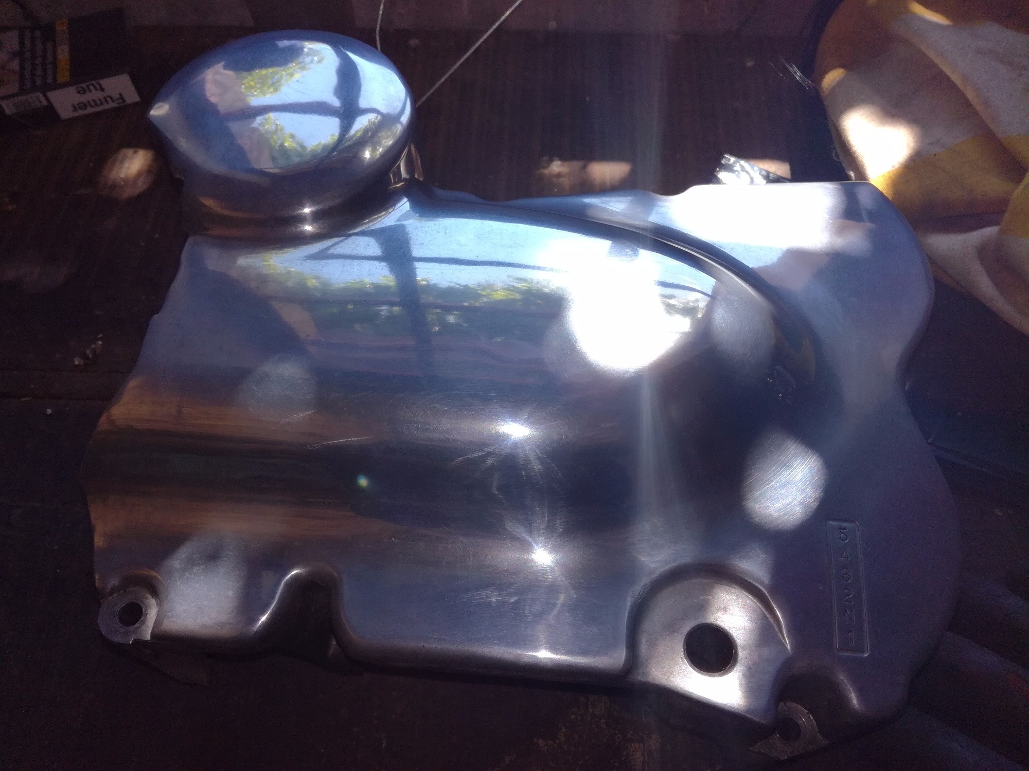

    Bonsoir à tous, J’ai amené ce matin le chà¢ssis chez mon petit mécano pour me défaire tous les boulons qui me posaient problème. Je vais le chercher demain. En attendant j’en ai profité pour commencer le nettoyage/polissage des carters du moteur comme ils étaient d’origine. Je n’ai eu le temps que de faire les chapeaux d’AAC et le carter gauche moteur ainsi que le carter du pignon de sortie de boîte, mais là j’ai plus de bras ! :D J’ai également dégraissé tout le moteur, dont notamment le côté du pignon de sortie de boîte ou l’on ne distinguait rien excepté de la vieille graisse. Je suis de plus passé chez le sableur/carrossier, mais malheureusement il est fermé tout le mois d’Août ! :( donc la peinture ce ne sera pas pour tout de suite. Au moins ça me laissera le temps de bien préparer mes pièces. Je remonterai quelques week-ends en Septembre chez mes grds parents car de Laval ça fait 2h de route, c’est correct. Le résultat d’un long dégraissage mais qui fait tout de suite plus propre ! le polissage au belgom + paille de fer 0 + huile de coude d’un des chapeaux d’AAC (à comparer avec l’autre :p ) et l’ensemble gauche avec le carter

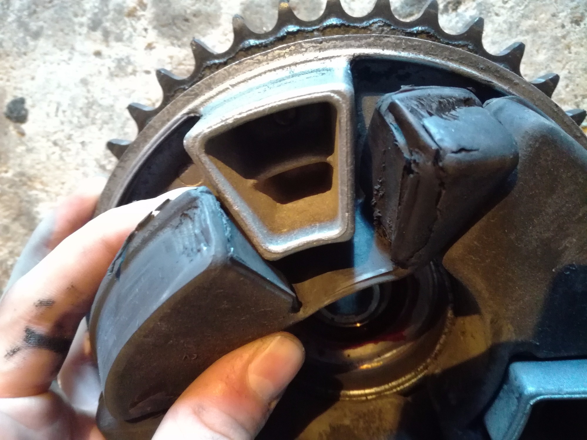

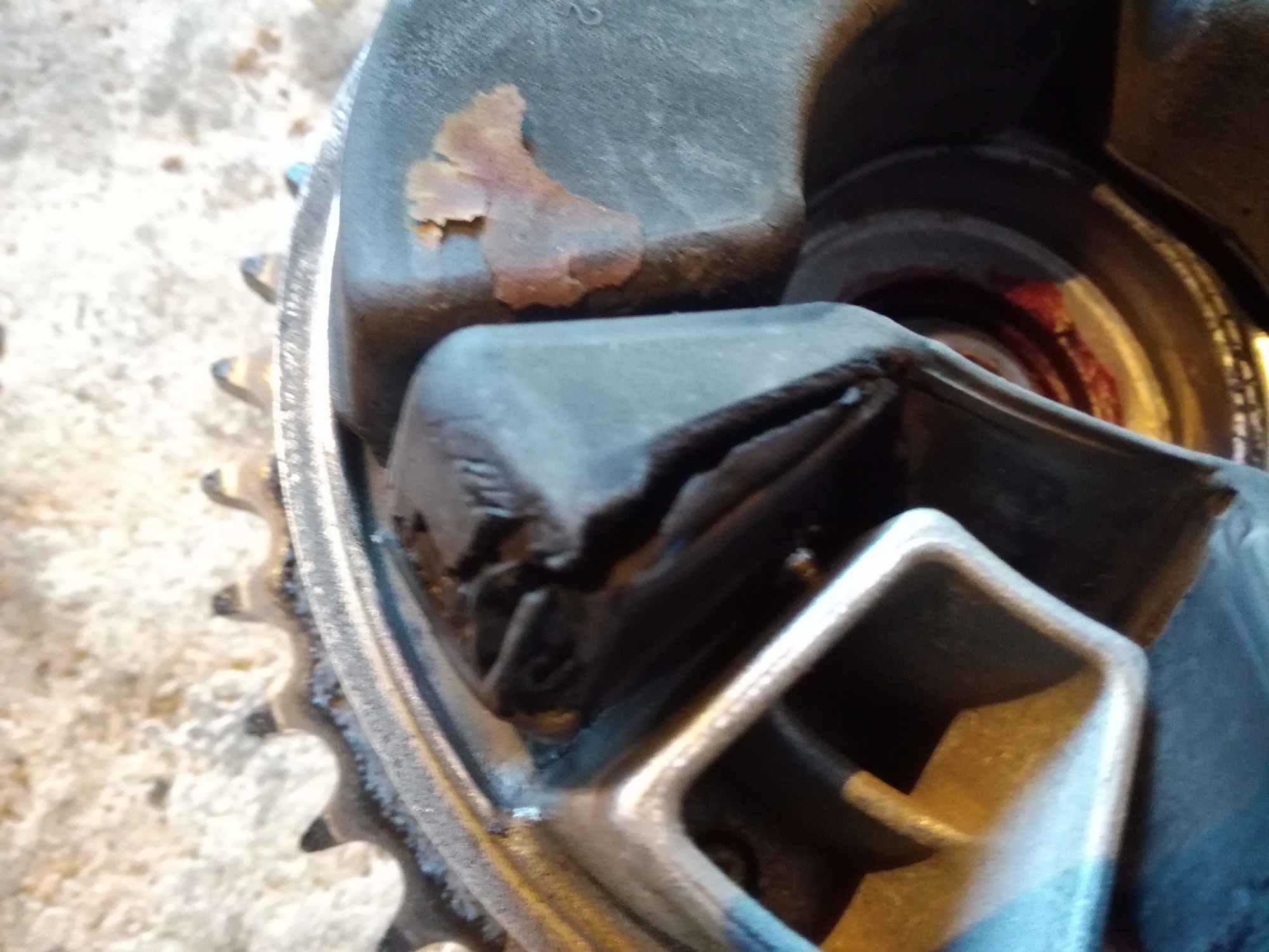

    le carter du pignon de sortie de boîte En démontant la roue AR, je me suis également rendu compte que j’allais devoir remplacer les amortisseurs de couple vu leur état :ohmy:

    En réponse à ec 145 (post 168254]le carter du pignon de sortie de boîte En démontant la roue AR, je me suis également rendu compte que j’allais devoir remplacer les amortisseurs de couple vu leur état :ohmy:
    Ca c’est certain, les surprises ne sont pas terminées, c’est normal !

    J’ai une suggestion à te faire ou/et une question : Lorsque tu fait briller tes carters par exemple, sache qu’il y a une couche de verni (tu le sais peut-être déjà), en polissant doucement, tu n’enlèves pas vraiment ce vernis, donc si tu veux arriver à l’alu, il te faut frotter beaucoup plus, je l’ai fait sur un carter du CB et j’y ai passé beaucoup de temps (bien 4 heures en tout juste pour un carter, et j’en ai un second plus complexe encore à faire), voilà donc comment j’ai procédé, papier à poncer à sec de 80, 120 et ensuite papier à l’eau de 240, 400, 600, ensuite paille de fer 000 et le rendu est déjà bien, ensuite polissage manuel avec GS27 (pas Jet27) ne pas confondre !!!! ça n’a pas les même effets ! Voilà tout est dit ! Tu nous tiendras au courant ? PS : D’après ce que je vois sur la photo ou l’on distingue la couronne arrière, il semblerait que tu soit obligé de remplacer ton kit chaîne !
    #171959
    Salut Hercol, merci pour ton message ! Alors en fait je poli en faisant de petits mouvements circulaires sans trop appuyer parce que je ne souhaite pas retirer le vernis. Mon but étant de rendre aux carters leur aspect d’origine. Or d’origine les carters sont polis mais assez légèrement (cà¢d pas comme un miroir) et je trouve ça mieux à mon goût car ça fait plus ancien. J’en ai bien discuté ce matin avec mon mécano, qui me conseille bien et j’essaierai d’ailleurs de prendre une photo de la h2 qu’il refait à neuf une puuure beauté !!! Pour ce qui est du kit chaîne il est encore bon, c’est trompeur car de la graisse dépasse des dentures faisant croire qu’elles sont attaquées ;)
