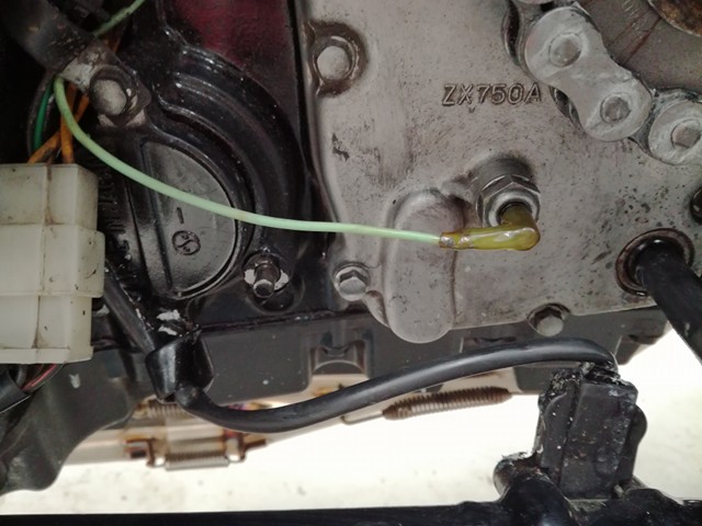

      En réponse à fabrice68 (post 189607]Au fait pour tester ton capteur qui se trouve pas loin du sélecteur, tu enlève le fils et avec un multimetre tu mesure se résistance au point mort avec une masse, il doit y avoir 0 ohms .”
      Je vais essayer ta technique Fabrice, je vous tiens au courant. Je suspecte juste un mauvais contacte entre le fil vert et le contacteur de point mort. Je regarde ça cet AM ;)

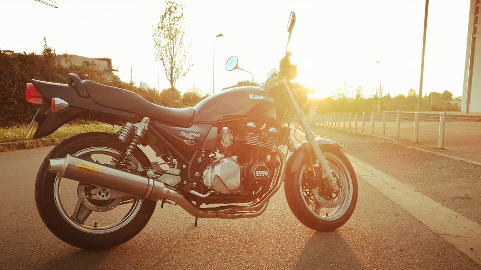

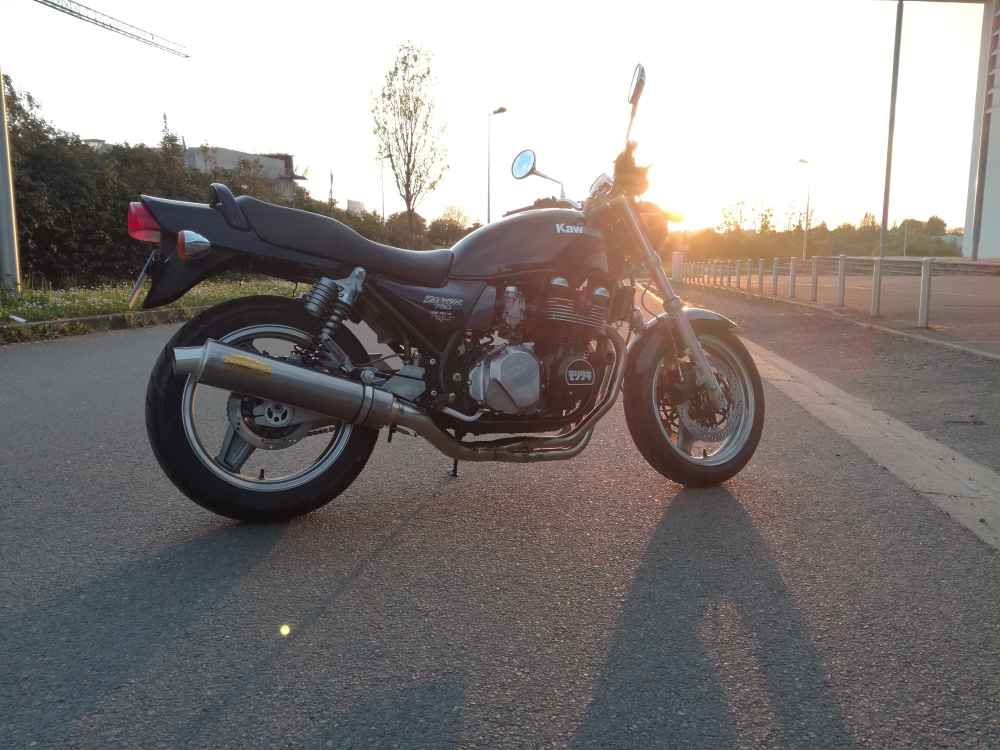

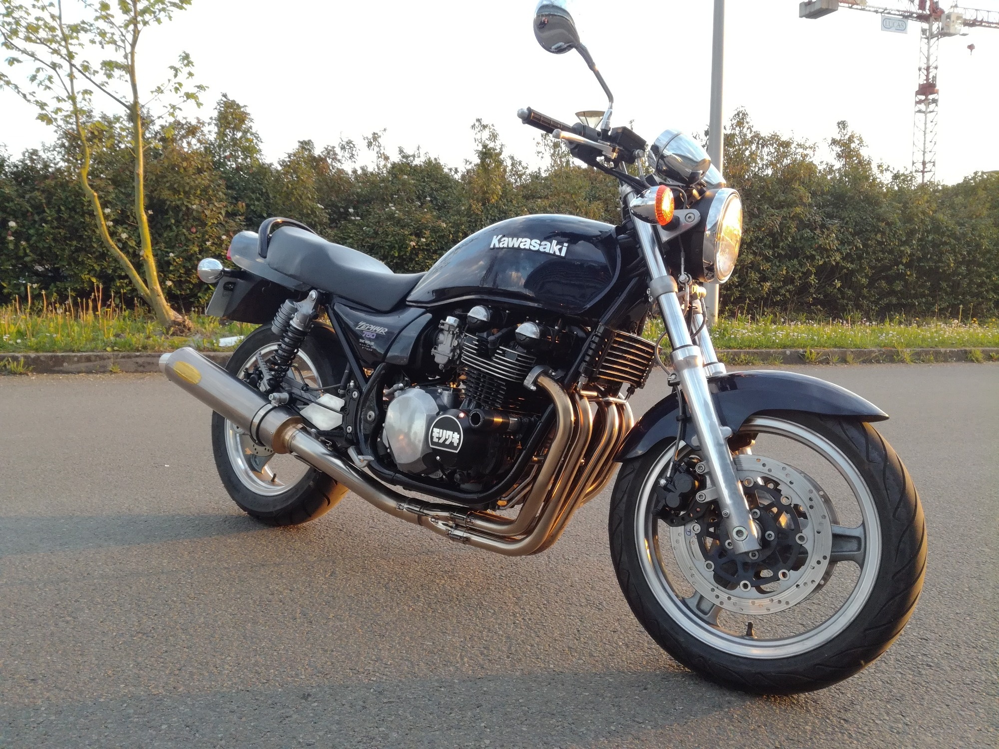

      #193368
      En réponse à Ben (post 189655]Quelle banane, la Zephyr te rajeuni (ou alors c’est la licorne?) Et sinon, elle est pudique de son silencieux la belle ? Elle ne montre que son meilleur profil au photographe :P P.S. : Aucune remarque sur le casque au sol ? Tout fout le camp :whistle:”
      Oui en effet, j’avais même pas fait attention que j’avais pas mis de photos du côté gauche, pour la peine en voici en voila :D Et pour le casque tu as raison c’est pas l’idéal le sol…

      J’ai pu régler mon pb de neutre cet aprem. C’était bien ce que je pensais, un problème de mauvais contact entre la cosse et le téton du capteur. Avec une pince j’ai replié un peu la cosse qui s’était élargie avec le temps et le tour était joué. J’ai plus de problème maintenant. J’en ai profité pour contrôler tous mes serrages car 2-3 vis commençaient à se desserrer.

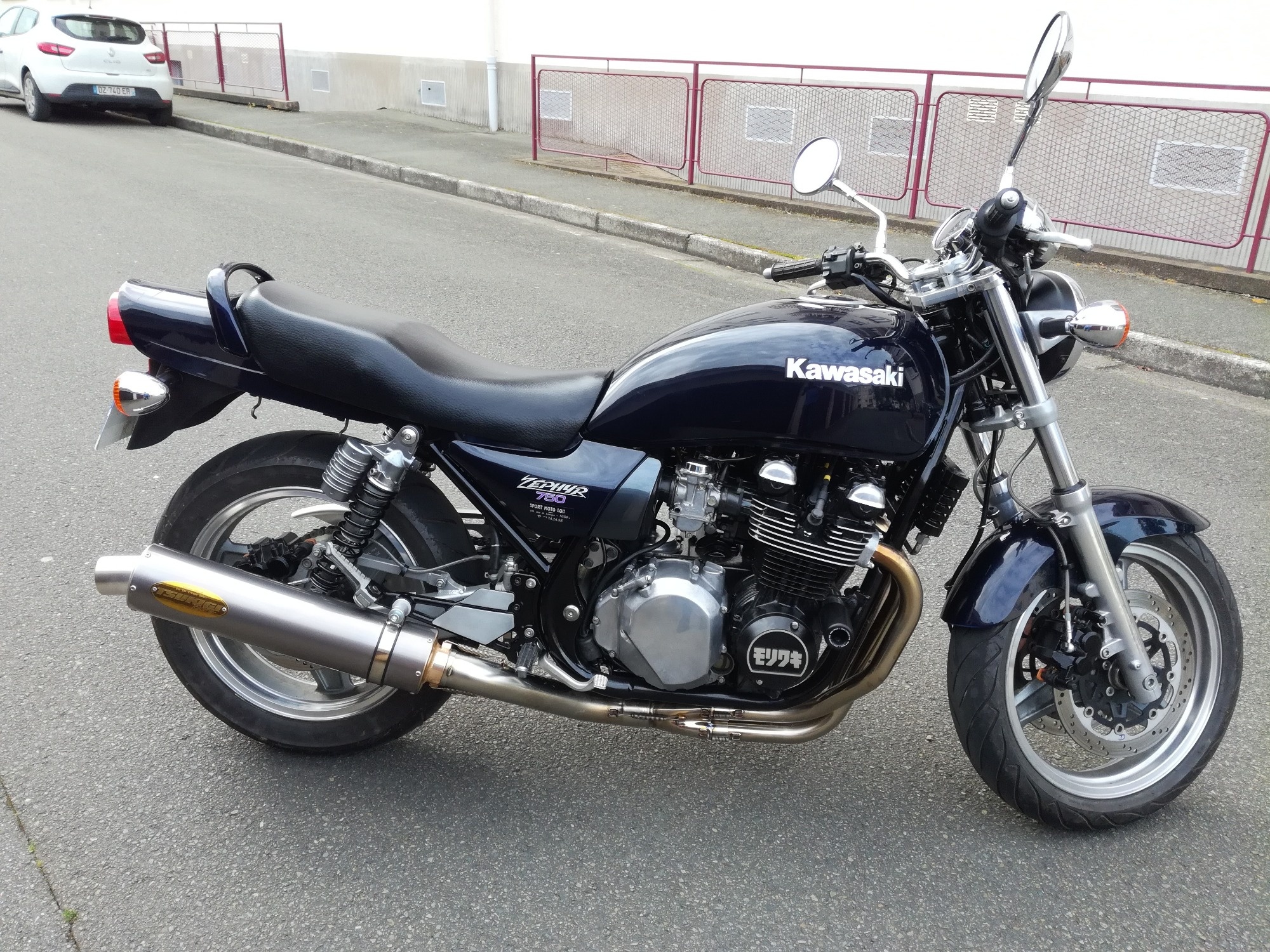

      La banane!!! Au top et félicitations du coup!! :clin3D J’ai un pote qui a le même sac à dos licorne! Oui vu que c’est pas très moto, il le prend seulement quand on va boire un coup le soir en terrasse! C’est assez marrant et ça fait rire pas mal de gens, c’est sympa!

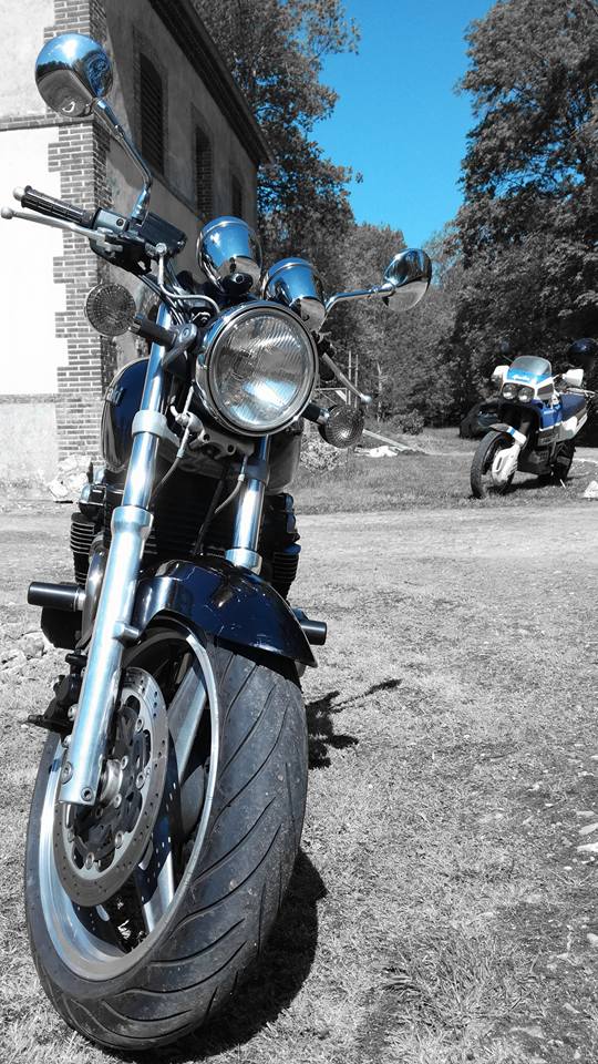

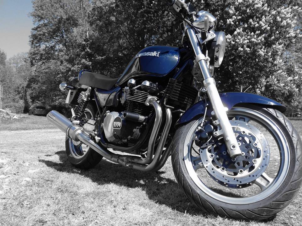

      Quelques nouvelles photos de ma bébête ! Elle est en super forme et c’est toujours le même plaisir de la démarrer et de rouler avec :) Il y a une modification que je pense faire : remettre le carter moteur droit poli kawasaki d’origine à la place du « Moriwaki » noir. Je pense que ça lui ira mieux. En réflexion… :p
      #197323
      C’est une bonne idée pour le carter, très très joli moto, tu as assuré ;)
