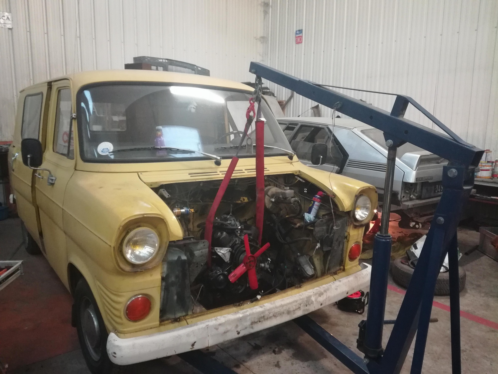

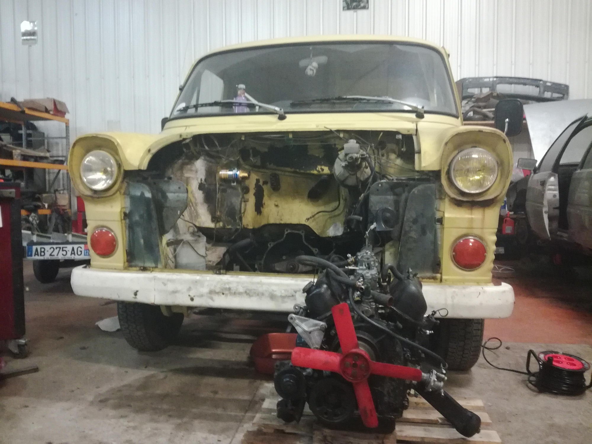

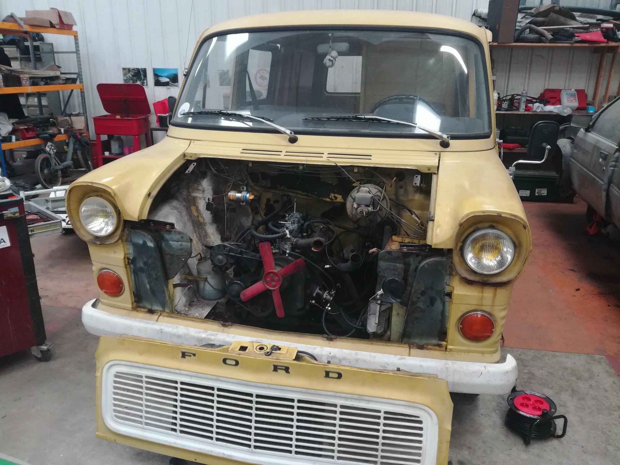

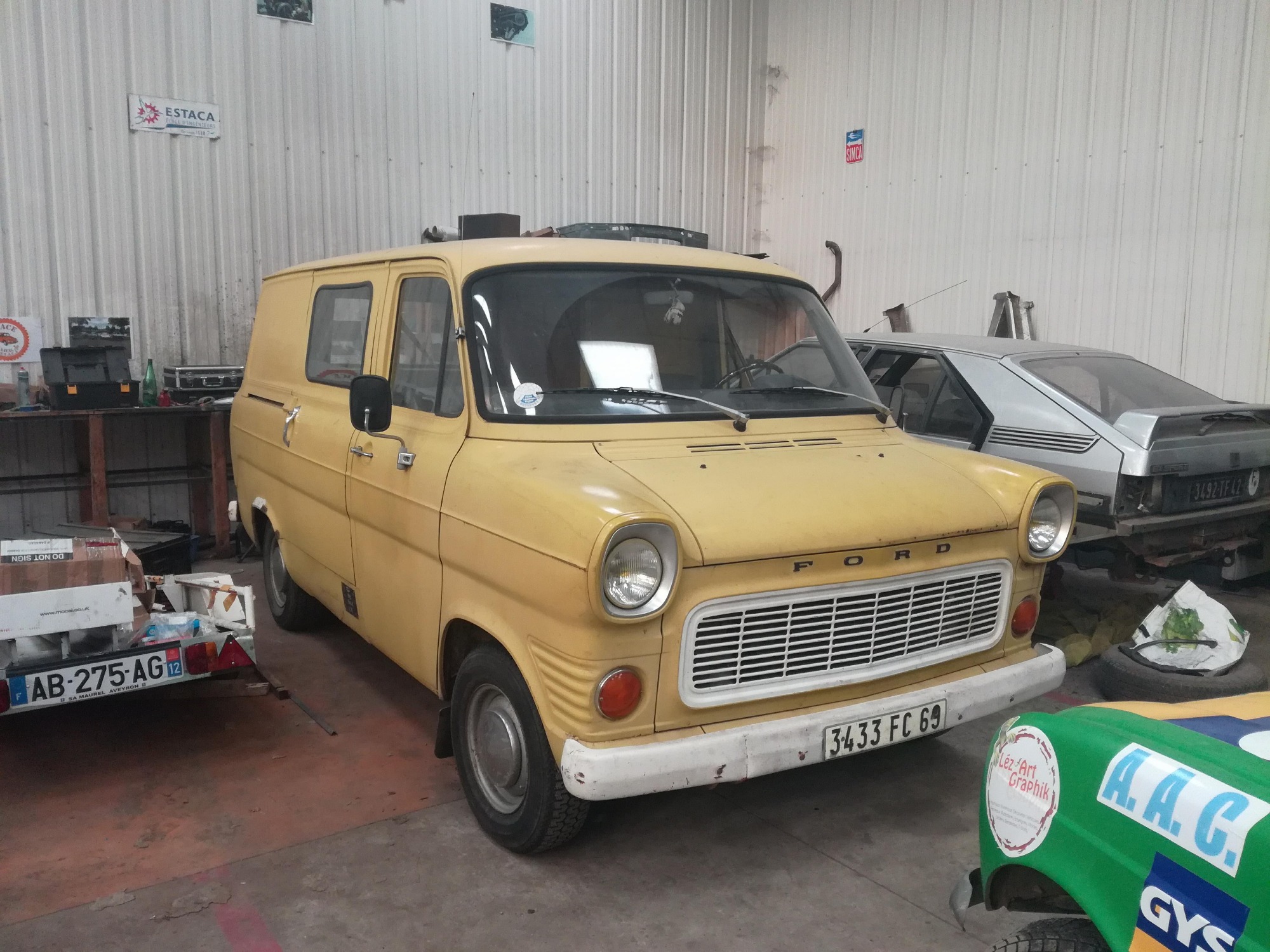

      Bonjour à tous, rien à voir mais ça m’amusait de vous montrer ça : Mon oncle a acheté il y a 4 ans un ford transit mk1 de 1973 qui a cessé de démarrer il y a 3 mois. Je l’ai récupéré pour régler le problème et redonner vie à ce vieux v4 1.5L de 60cv. Ben finalement 3 cylindres sur 4 ont 0 bar de compression, et oui l’étanchéité des soupapes! En fait mon oncle et le proprio d’avant ne mettaient pas d’additif au plomb dans leur plein au sans plomb, alors forcément…(Pour ceux qui ne sont pas au courant, les vieux moteurs tournant au super plombé, essence avant la sortie du Sans plomb, n’ont généralement pas été conçus pour l’essence que l’on retrouve dans nos pompes actuelles, leurs culasses étant trop fragiles) . J’ai donc sorti le moteur pour ré-usiner les culasses, changer les joints moteurs et embrayage et poser des sièges de soupape renforcés afin de pouvoir rouler au sans plomb sans ajouter d’additif. C’était la minute auto d’ec 145 MDRLOL

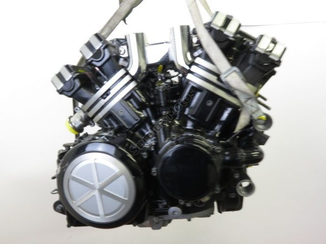

      Si tu veux le booster, y a ce genre de petit V4 qui doit pouvoir rentrer

      C’était pour rire, évidemment , avec un moteur de Vmax, tu risquerais de lever l’avant à l’accélération
      #189376
      En réponse à ZephyrOliv (post 185676]C’était pour rire, évidemment , avec un moteur de Vmax, tu risquerais de lever l’avant à l’accélération”
      J’avais effectivement reconnu ce beau V4, n’empêche ça pourrait être amusant, pour aller faire des tours de rond point en travers :silly:
