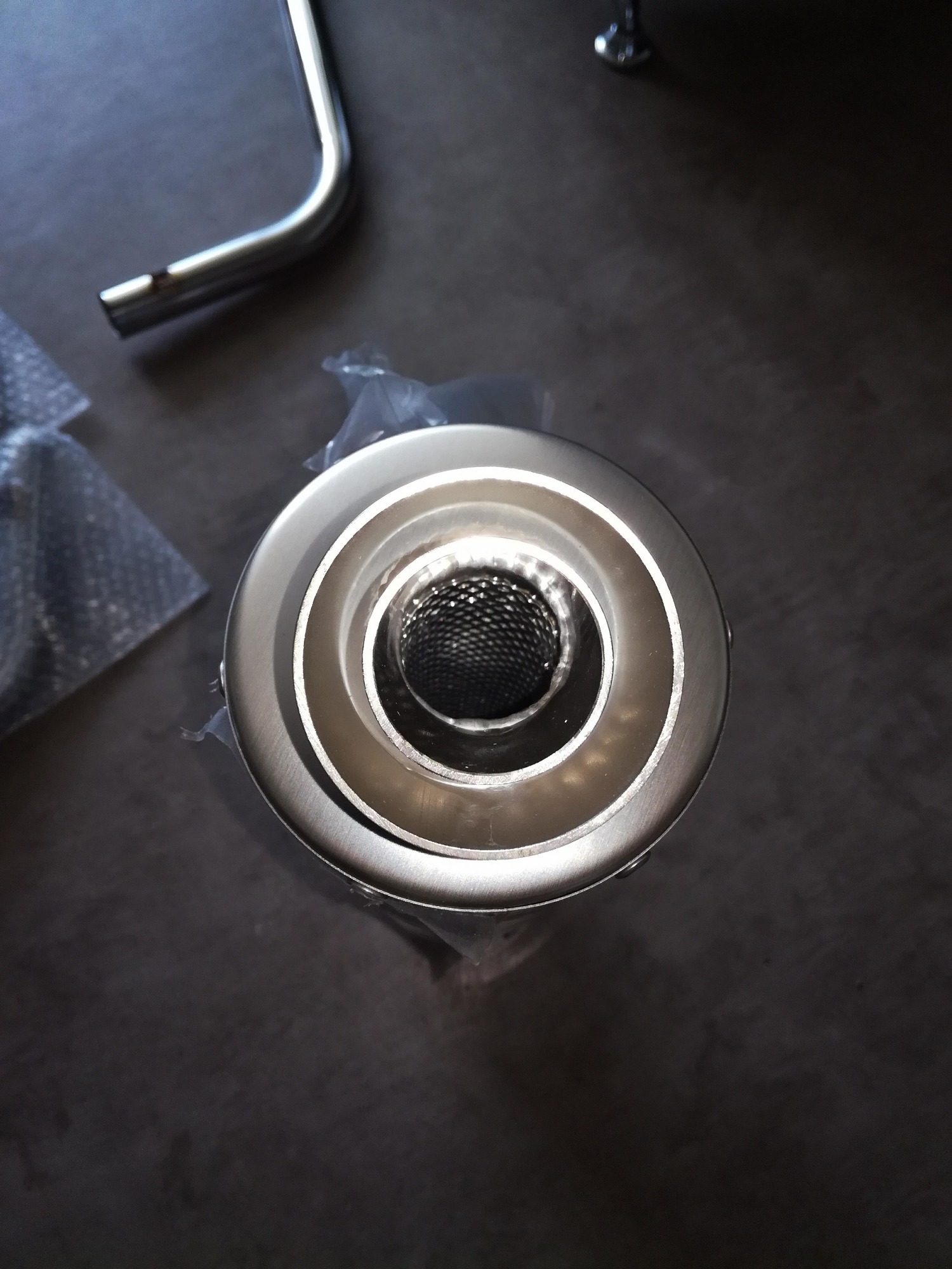

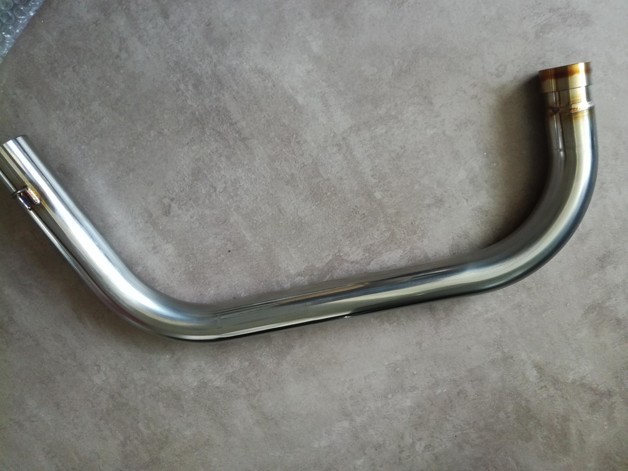

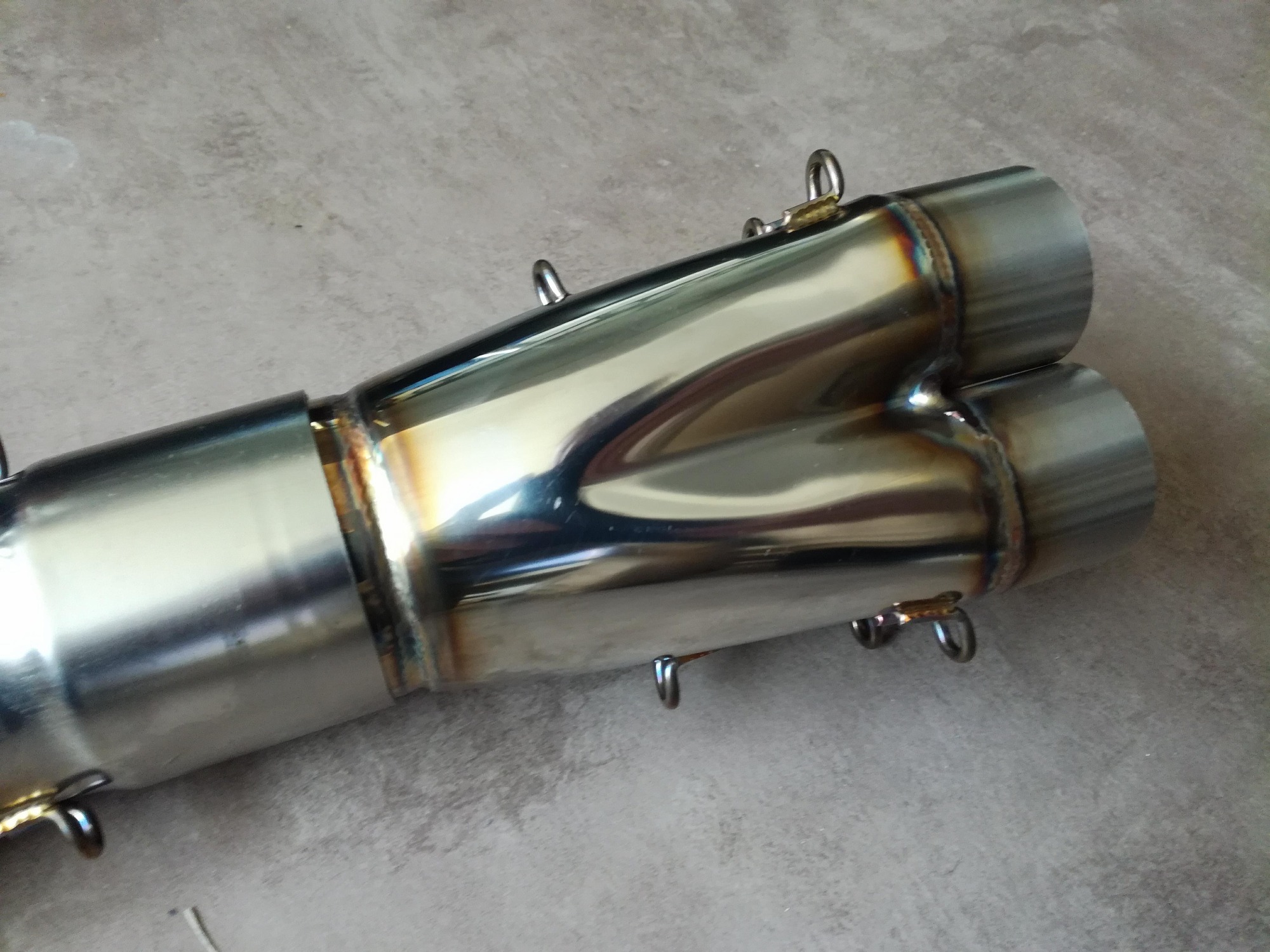

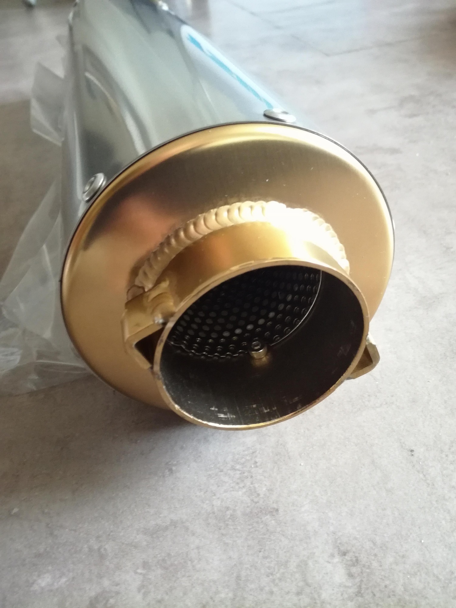

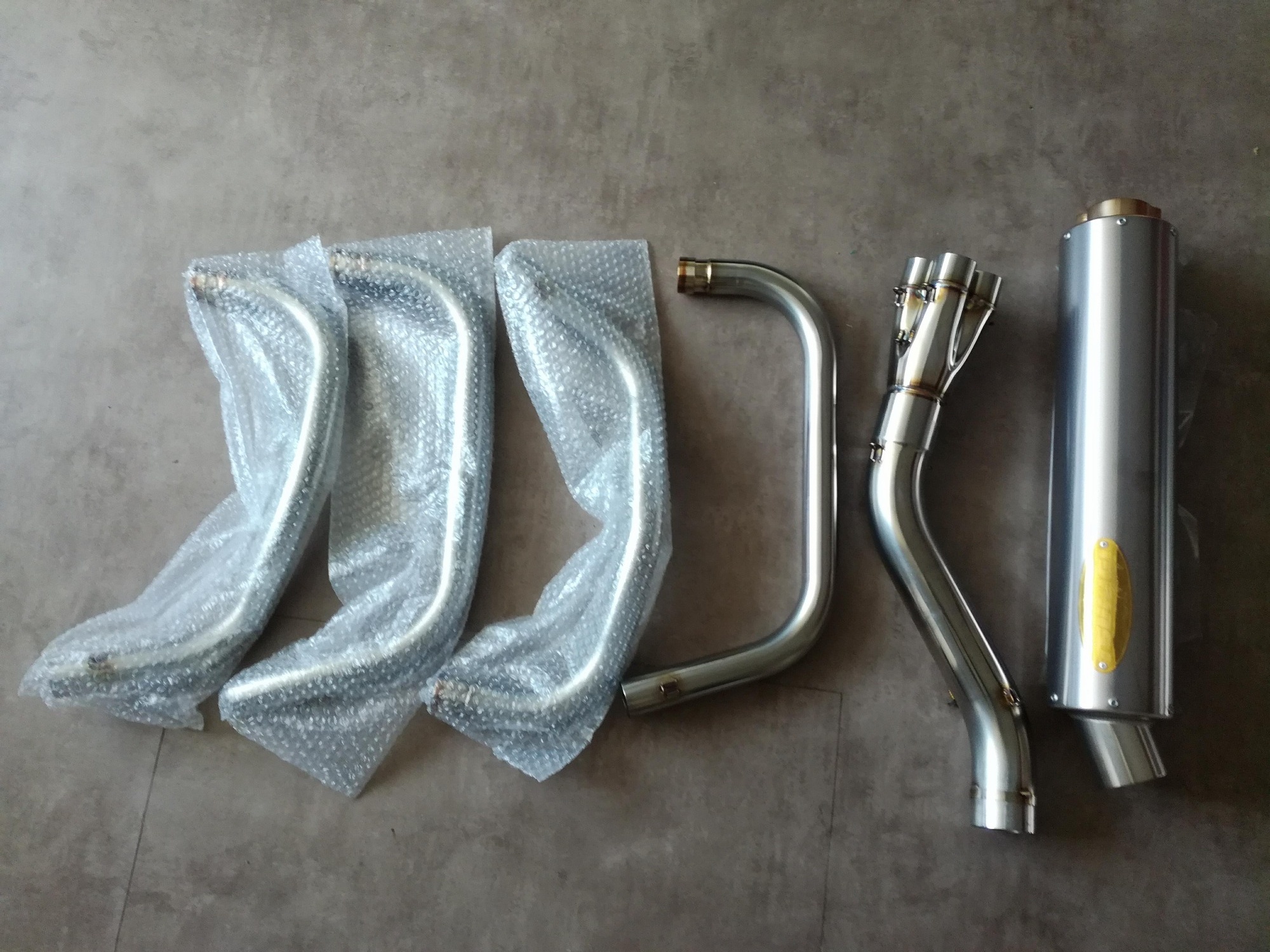

      Bonjour à tous, j’ai reçu aujourd’hui ma dernière et plus grosse commande, en provenance du Japon, de la ligne complète et de quelques accessoires. Et ben j’ai eu une sacrée surprise lorsque le livreur de chronopost s’est présenté ! :colère Pour pouvoir obtenir le colis, il a fallu que je règle les frais de douane (je m’y attendais bien sur) mais je ne m’attendais pas à un tel prix : 288 euroos !!!!!!!!!!!!!!!!!! (230e de TVA + 58 de frais de douane) nan mais on marche sur la tête ! Et à régler sur le champ en chèque ou liquide. Ben punaise je l’ai senti passer ! Enfin bon, quand j’ai ouvert le colis, la douleur est vite passée en voyant la beauté du métal en provenance de chez Tsukigi racing ! La ligne est superbe et les soudures sont du plus bel effet. Je ne vous en dit pas plus, place aux photos :

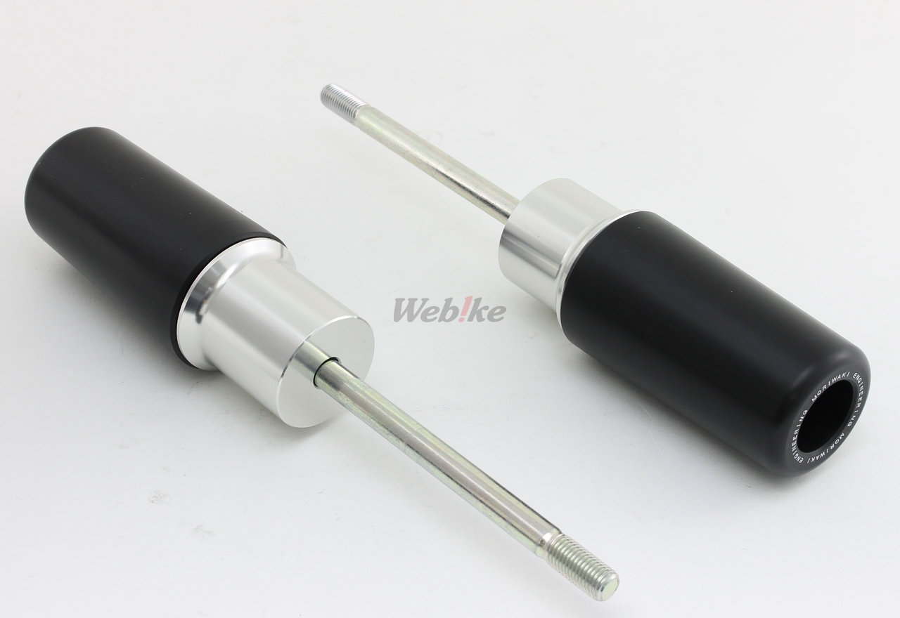

      #187887
      Le carter (côté allumage) Moriwaki : Les Top Blocks Moriwaki :

      Punaise , ouai , ça fait mal ….:S le livreur :colère … un trou au fond du jardin , un coup d’gourdin , et…:whistle: … comme dans le film  » Jo » avec Louis de Funès MDRLOL a c’prix là , tu vas pouvoir la bichonner-l’astiquer-la-faire-briller ta ligne d’chapp’ment … ;) Bonne suite dans ta finalité … ;)

      Superbe ! Ça va être magnifique ! Du coup tu pourrais nous calculer le taux de TVA, ça nous permettrait de commander en connaissance de cause ! Et peut être aussi faire un rapprochement entre ta commande et tes frais de douane, est ce que tu sais comment elle est calculée ? :salutzc
