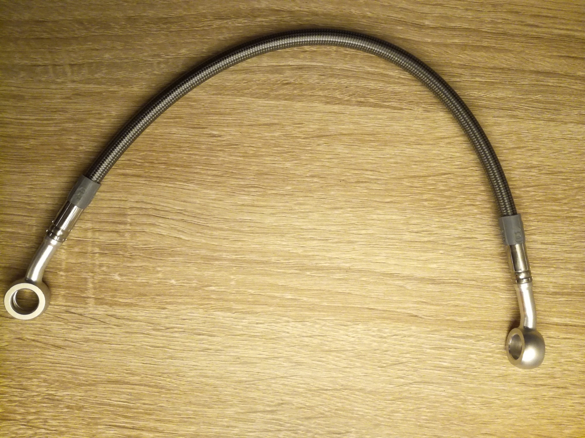

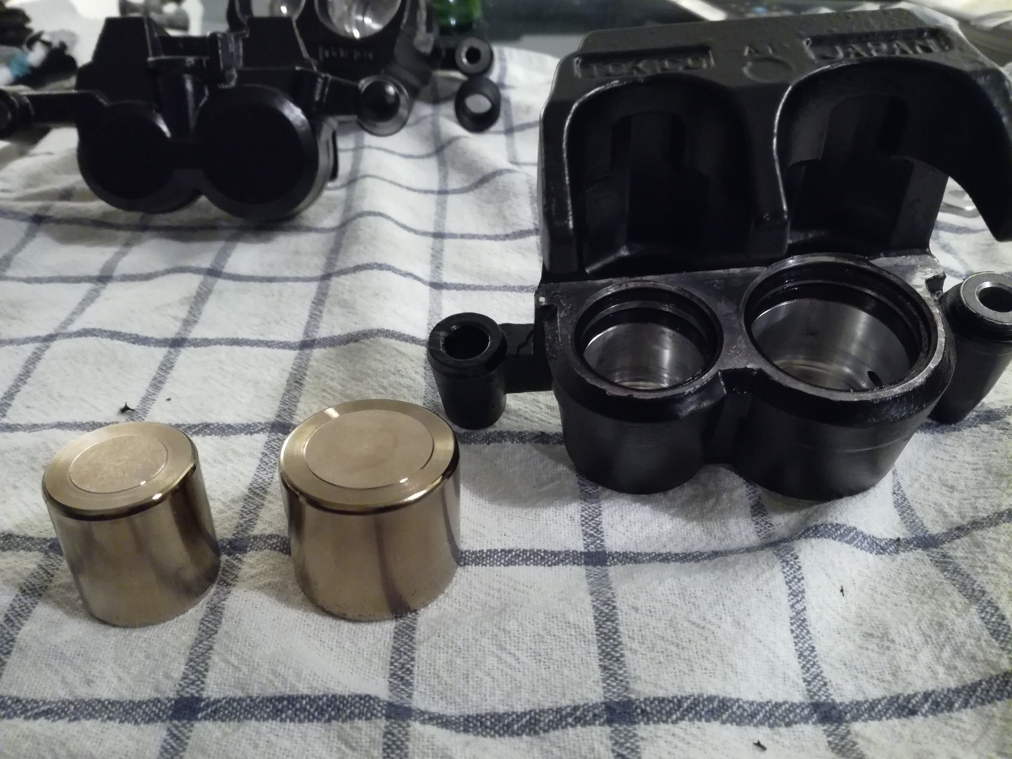

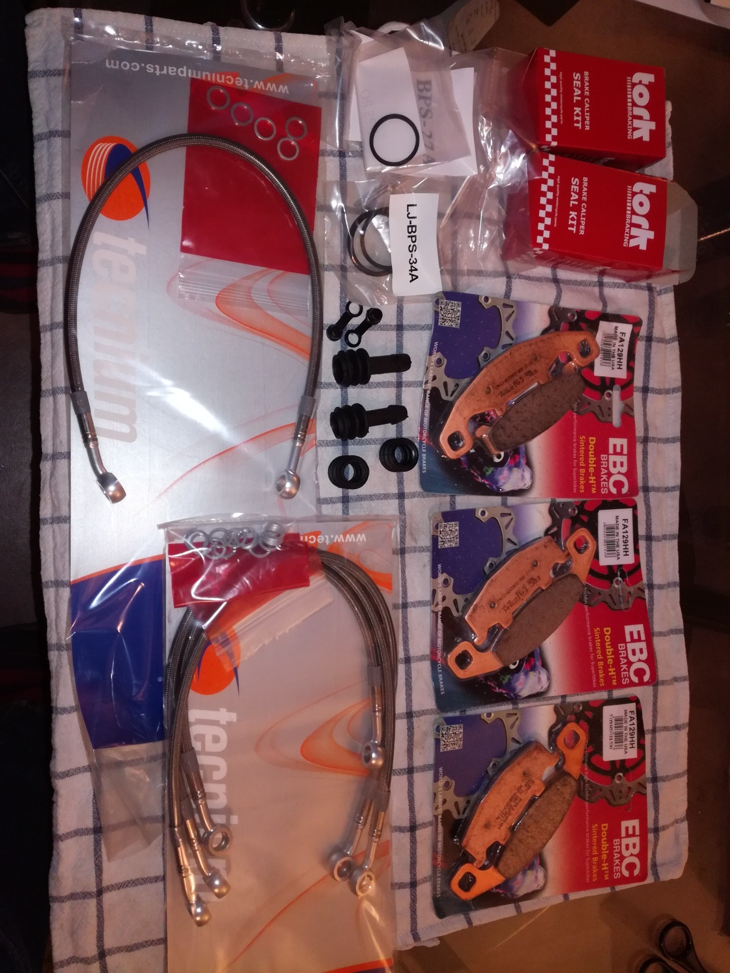

    Je prépare mes petites pièces pour le remontage des étriers, que je ferai dans le we (joints, plaquettes) En attendant une petite photo de toutes ces belles pièces neuves et des durites avia que j’ai commandé. Raccord couleur alu et durite couleur Carbone de chez Speed brakes, pour rester assez sobre mais avec un peu de brillant quand même :D J’ai pris les durites avant avec la configuration d’origine (3 durites avec répartiteur au lieu de juste 2 qui partent directement du maître cylindre)

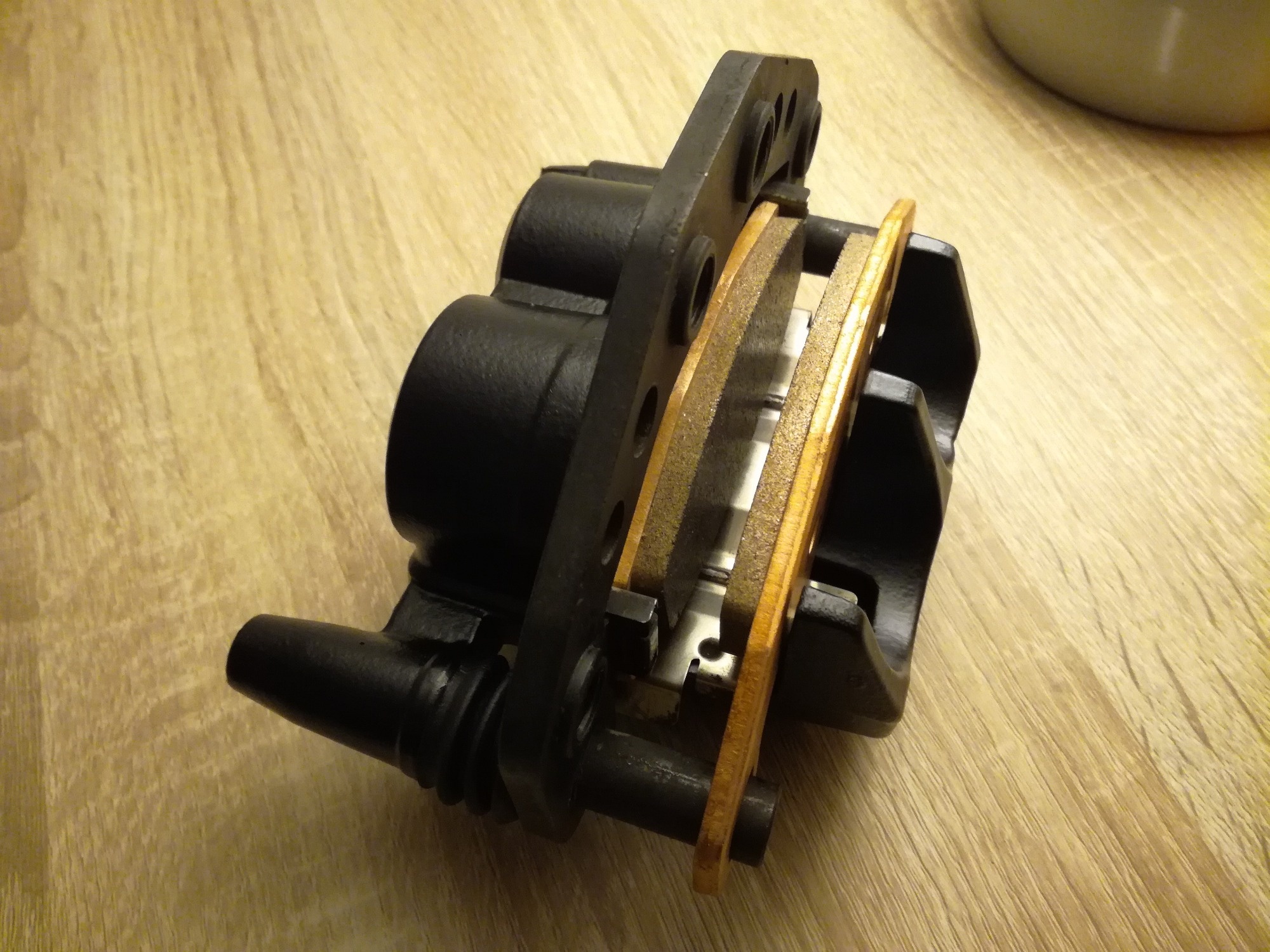

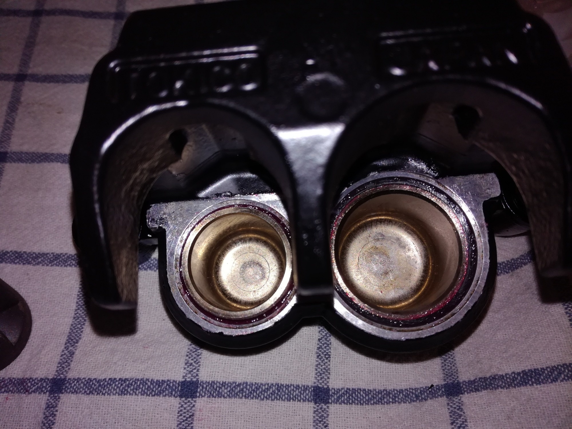

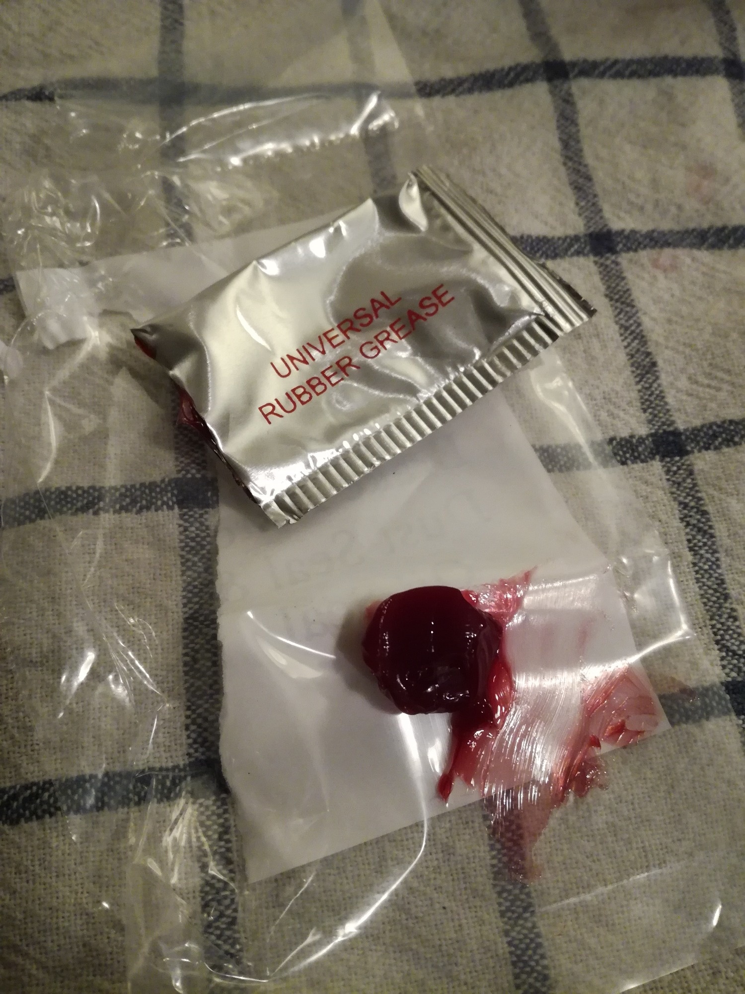

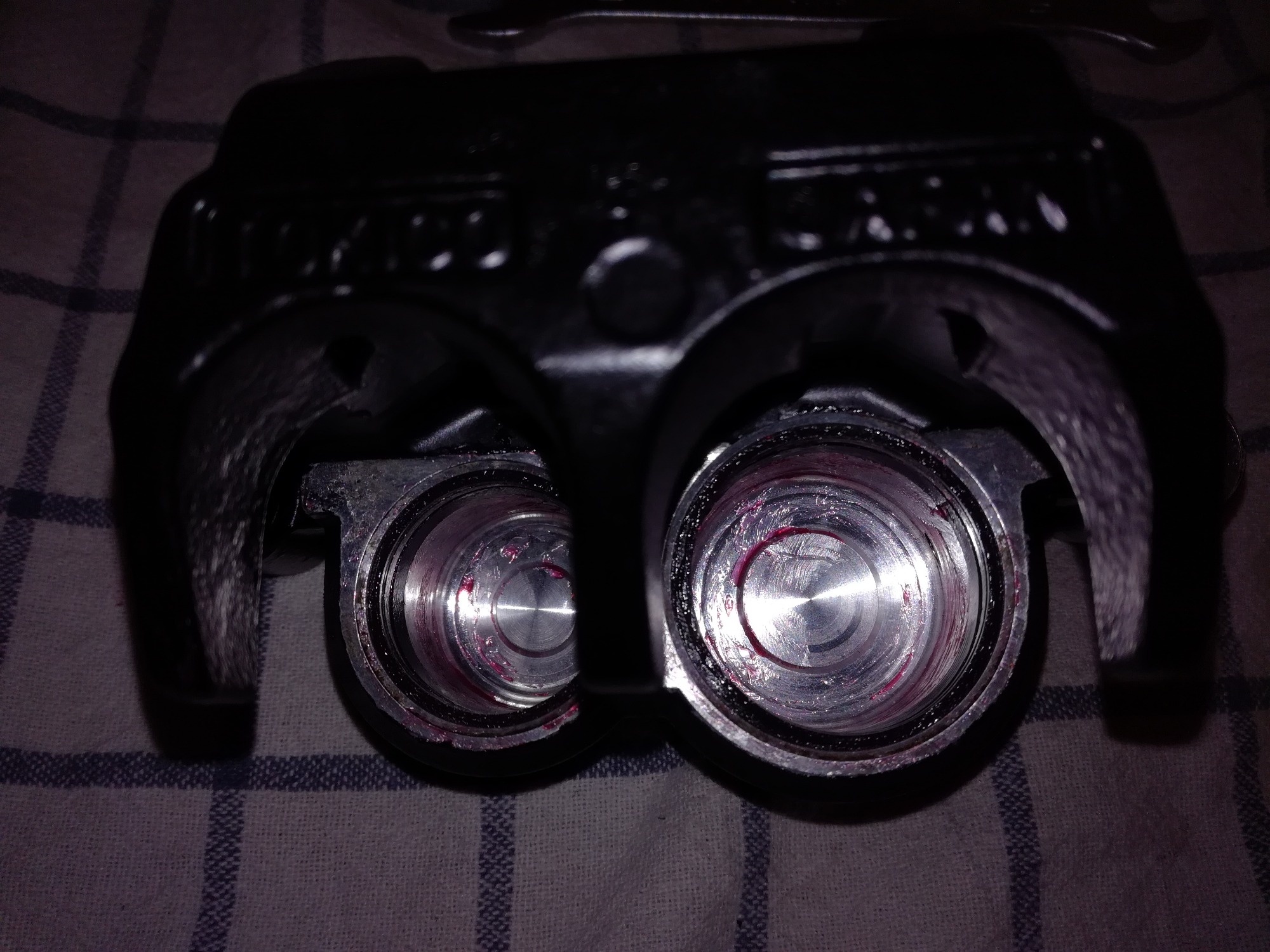

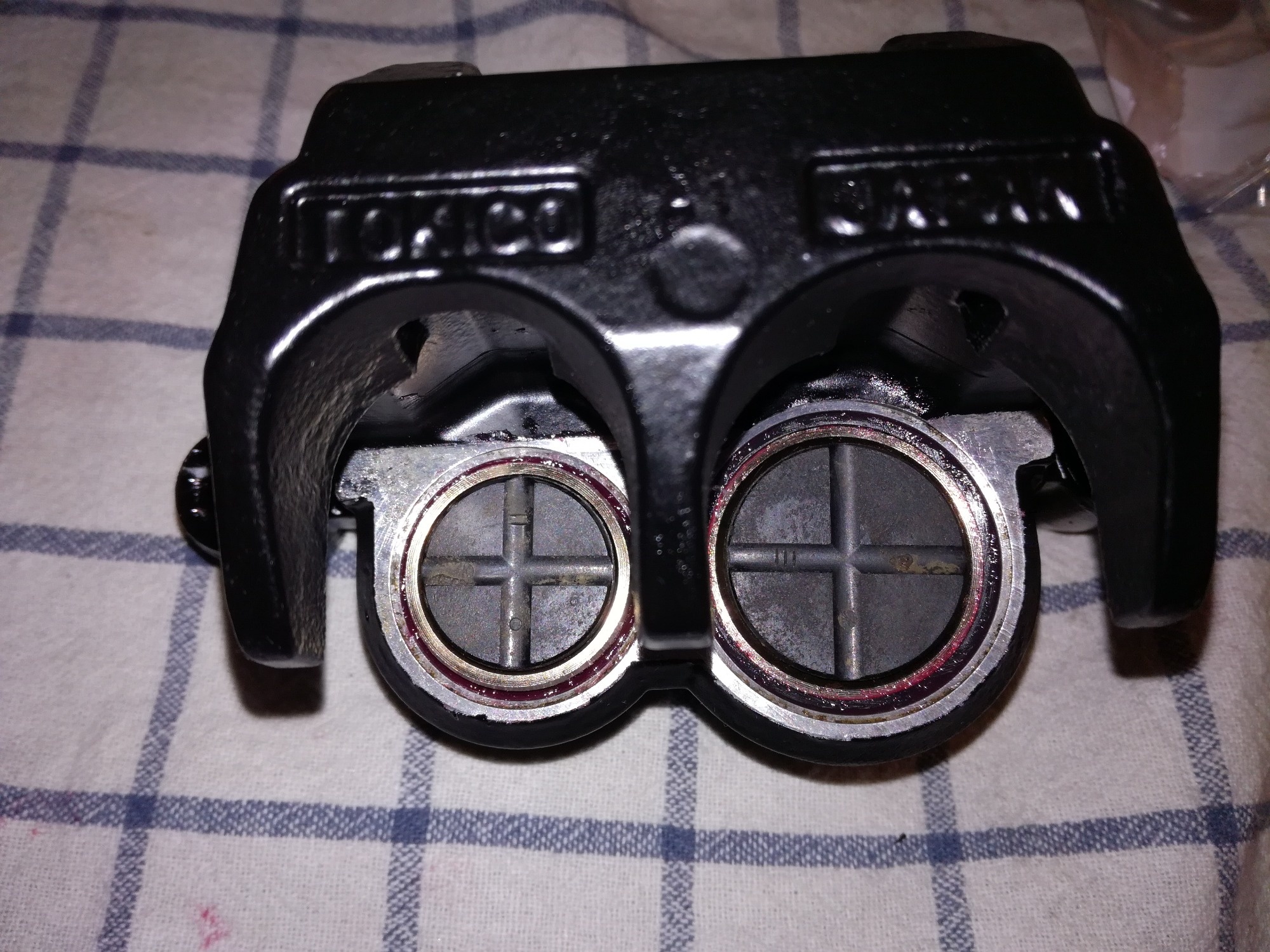

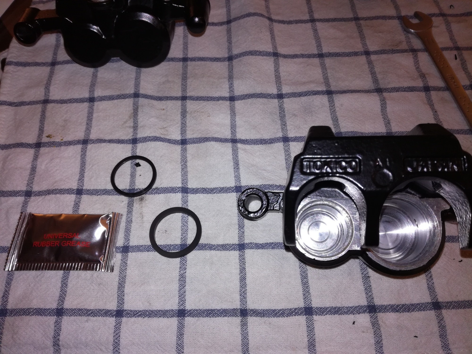

    Bonjour à tous, Voila j’ai pu remonter mes étriers de frein, ils sont tous neufs maintenant, à peu de choses près ! :) 1-On commence par bien nettoyer les portées des joints, les cylindres de piston et les pistons 2- On enduit les joints, les pistons et les cylindres de piston avec une graisse appelée red rubber (spécial frein) livrée avec le kit de joints neufs. 3-On pose les nouveaux joints
    #187240

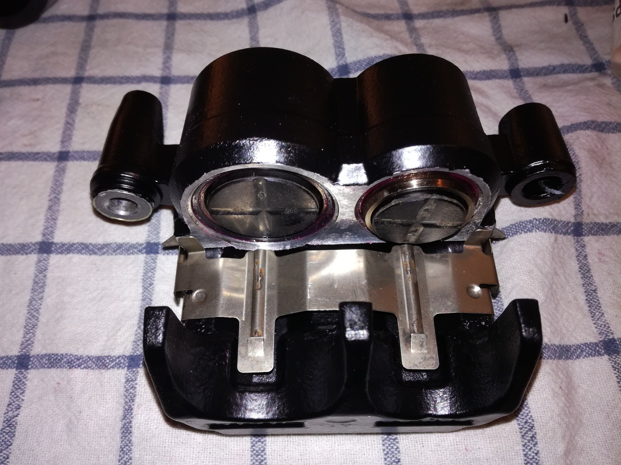

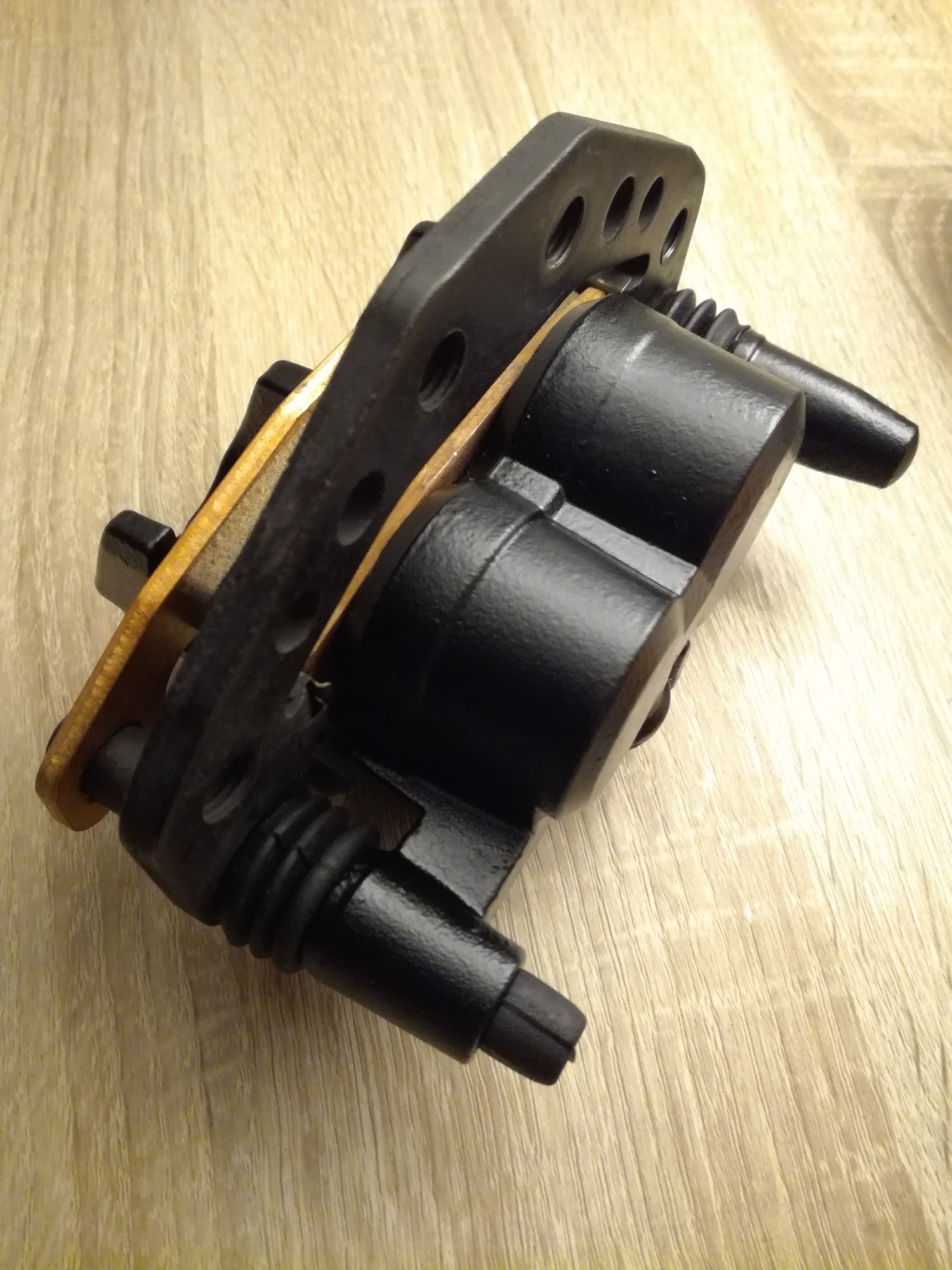

    4- On glisse les pistons dans leur logement (cette étape se fait casi toute seule si les pistons et les cylindres ont bien été dégrippés et nettoyés. 5- On repose les patins d’appui de plaquettes dans les pistons (ils doivent être libre de bouger. ex : si on renverse l’étrier ils doivent tomber) 6- Repose du ressort de pression des plaquettes après l’avoir bien nettoyé 7- Repose du patin mobile en prenant soin de bien graisser ses 2 axes (de la graisse au lithium fait bien l’affaire) puis mise en place des soufflets neufs 8- Enfin pose des nouvelles plaquettes.

    En réponse à ec 145 (post 183388]Je prépare mes petites pièces pour le remontage des étriers, que je ferai dans le we (joints, plaquettes) En attendant une petite photo de toutes ces belles pièces neuves et des durites avia que j’ai commandé. Raccord couleur alu et durite couleur Carbone de chez Speed brakes, pour rester assez sobre mais avec un peu de brillant quand même :D J’ai pris les durites avant avec la configuration d’origine (3 durites avec répartiteur au lieu de juste 2 qui partent directement du maître cylindre)
    sur ta dernière facture il y a des durites aviation achetée chez shogun moto .Tu les a renvoyées pour prendre celle de chez speed brake ? les joints d’étanchéité détriers viennent de ou ?

    En réponse à ec 145 (post 183555]les durites avia ont bien été commandées chez Shogun moto, ils vendent la marque Speed brake et France équipement ;) La durite AR : https://www.shogunmoto.com/kawasaki-750-zr-zephyr-1992/freinage/durite-frein-ar-kawasaki-zr-750-c-zephyr-91-98-62-ka110-h-inox-titane—R_bpqel5eOlpVpapQ= Les 3 durites AV : https://www.shogunmoto.com/kawasaki-750-zr-zephyr-1992/freinage/durite-frein-av-kawasaki-zr-750-c-zephyr-91-98-62-ka110-3-inox-titane—R_b5GflpuOlpVpapQ= Pour ce qui est des kit de révision des étriers c’est chez wemoto Etrier AR : http://www.wemoto.fr/bikes/kawasaki/zr_750_c1-c2_zephyr/91-92/picture/rebuild_kit_full_seals_caliper_-_rear/ Etriers AV : http://www.wemoto.fr/bikes/kawasaki/zr_750_c1-c2_zephyr/91-92/picture/rebuild_kit_full_seals_caliper_-_front/”
    ah ok ,tu nous fera un retour sur les durites apès montage ? le prix des kit etriers est vraiment compétitif par rapport à la pièce d’origine !!! :clin3D
    #187316
    Oui en effet Lezef, tout les caoutchouc de manière générale, d’origine sont très chers ^^ ça marche je vous ferai un petit retour pour les durites ;)
