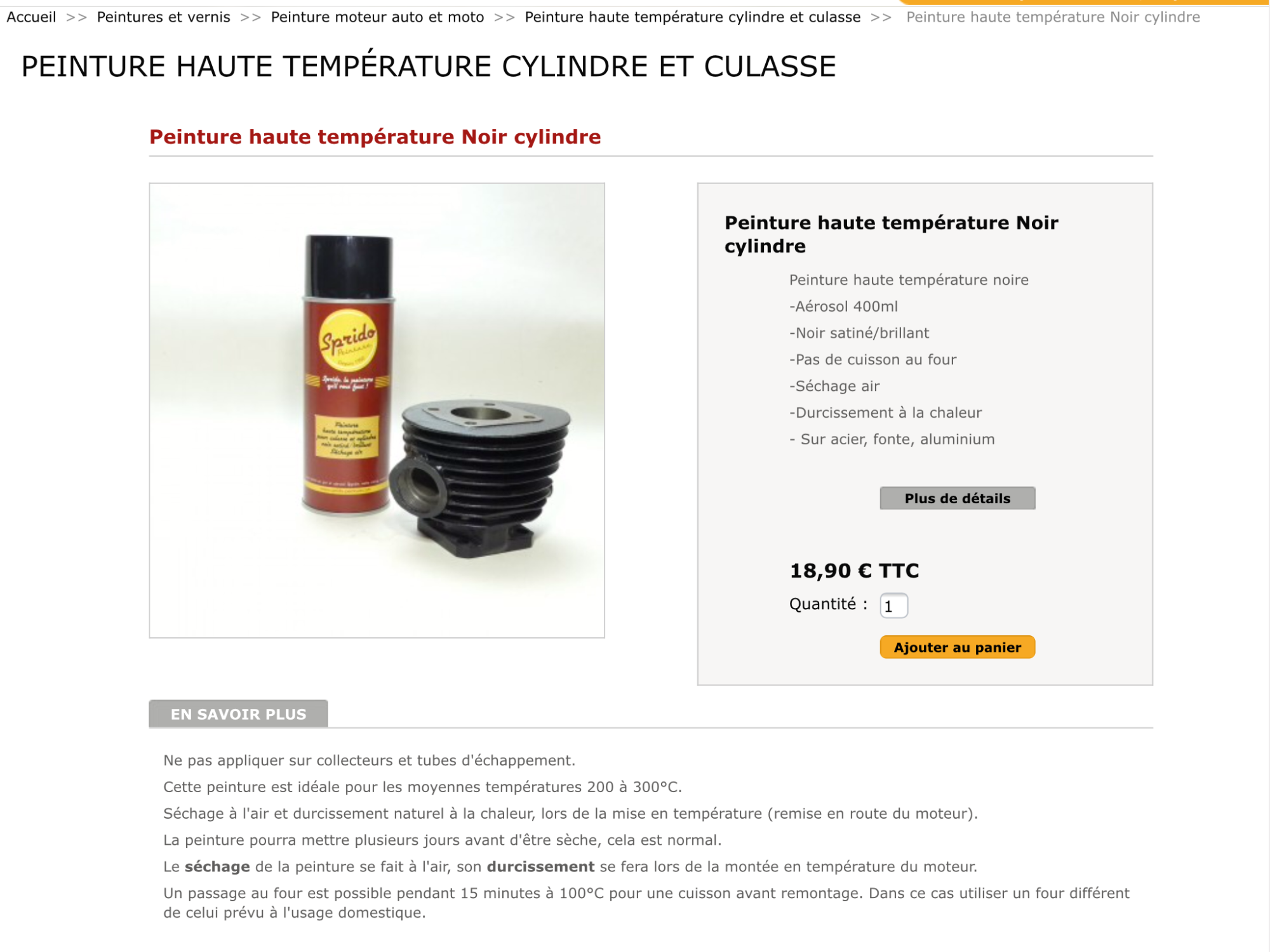

    Pour peindre un moteur, il ne faut pas le désosser, surtout pas. Tu le peins avec tous les carters en place, mais hors du cadre Le principal dans une peinture, moteur ou pas, c’est la préparation. La peinture, c’est 5% du résultat, la préparation 95%
    #180616
    En réponse à Stecar (post 176764] Tiens, voilà avec quoi j’ai peint mon moteur.
    Merci Stecar pour l’info, je regardais pas mal cette peinture. Je ne pense pas qu’il faille poncer tout le bloc moteur, je pense qu’il faut juste bien le dégraisser et poncer uniquement les endroits ou l’ancienne peinture est abîmée (il me semble que c’est ce qui est indiqué sur leurs peintures d’ailleurs). En revanche je pense que pour les ailettes un ponçage est pertinent. Vos avis sur la taille du grain ? commencer au 800 puis finir au 1000 ?
    #180695
    Tu comptes peindre sans apprêter ? A mon avis le résultat te satisfera, mais ne tiendra pas dans le temps
    #180696
    En réponse à ZephyrOliv (post 176996]Tu comptes peindre sans apprêter ? A mon avis le résultat te satisfera, mais ne tiendra pas dans le temps”
    Non je n’apprete pas, sur un moteur on ne met pas d’appret. Les peintures HT spécail moteur ont une très bonne accroche qui leur permettent de se passer d’apprêt.
    #180697
    Je n’est pas mis d’apprêt lorsque j’ai peint le moteur, par contre cela ne m’a pas empêché de faire un petit ponçage avant de peindre.
    #180703
    C’est compliquer de poncer entre les ailettes et les formes arrondies. Je dégraisse bien, puis peint basta, il existe des peintures qui tiennent à 600∞, pour les zones dont je ne veux pas qu’elles soient recouvertes de peintures j’applique un peu de graisse.

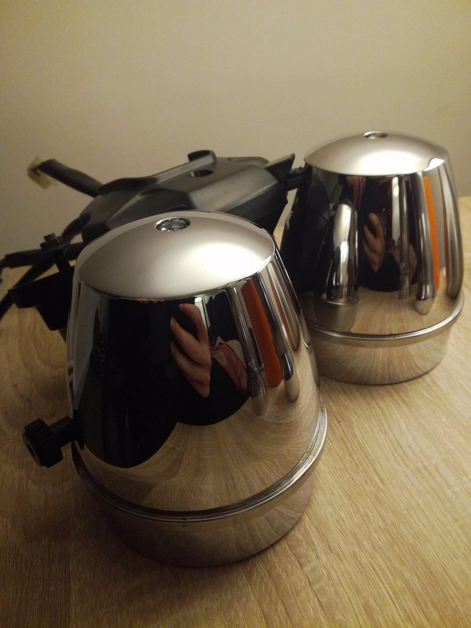

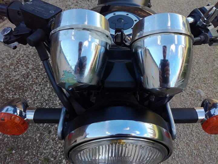

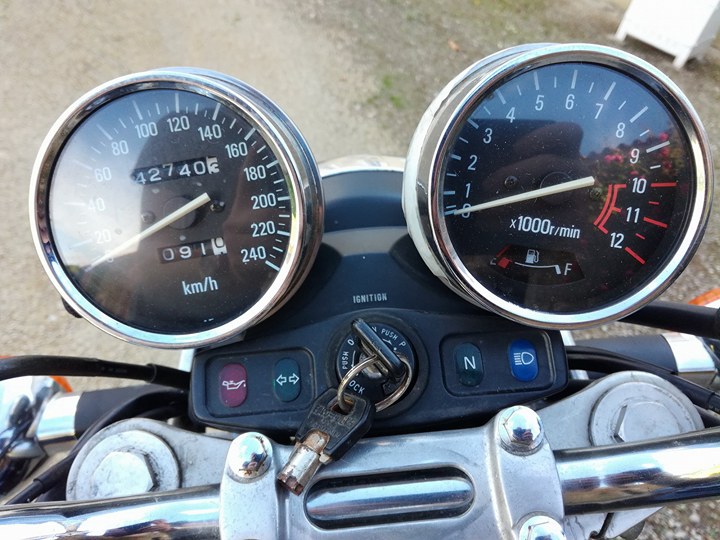

    J’ai reçu ajd mes pièces pour mes compteurs en provenance de chez CMSNL et ainsi pu finir de les remonter totalement. Je suis plutôt satisfait du résultat, comparé à la misère esthétique d’avant l’opération. Ils semblent tous neufs maintenant ! J’ai également pu finir de poncer et polir mon deuxième fourreau de fourche. Ici les compteurs maintenant droits, ce qui n’était pas le cas avant démontage (Avant/Après) Les cerclages de compteurs passés à la paille de fer et les cuvelages neufs sont du plus bel effet (Avant/Après) Prochaine étape : Commande des durites aviations, plaquettes de frein, kit chaîne, peinture RESTOM pour radiateur et peinture Sprido moteur. Puis on se retrouvera dans 2 semaines pour la suite des travaux sur la moto durant les vacs de Noà´l ;)
    #180874
    Merci pour ton retour, ça fait plaisir de voir un bel ouvrage :clin3D
    #180879
    En réponse à ec 145 (post 177168]J’ai reçu ajd mes pièces pour mes compteurs en provenance de chez CMSNL et ainsi pu finir de les remonter totalement. Je suis plutôt satisfait du résultat, comparé à la misère esthétique d’avant l’opération. Ils semblent tous neufs maintenant ! J’ai également pu finir de poncer et polir mon deuxième fourreau de fourche. Ici les compteurs maintenant droits, ce qui n’était pas le cas avant démontage (Avant/Après) Les cerclages de compteurs passés à la paille de fer et les cuvelages neufs sont du plus bel effet (Avant/Après) Prochaine étape : Commande des durites aviations, plaquettes de frein, kit chaîne, peinture RESTOM pour radiateur et peinture Sprido moteur. Puis on se retrouvera dans 2 semaines pour la suite des travaux sur la moto durant les vacs de Noà´l ;)”
    good job ec 145 elle va etre toute belle :…. la belle !
    #180888
    En réponse à fabrice68 (post 177175]Merci pour ton retour, ça fait plaisir de voir un bel ouvrage :clin3D”
    + 750 Beau boulot, simple et efficace de beauté Avant les compteurs n’étaient pas droit, maintenant ce sont les aiguilles :sautenyk

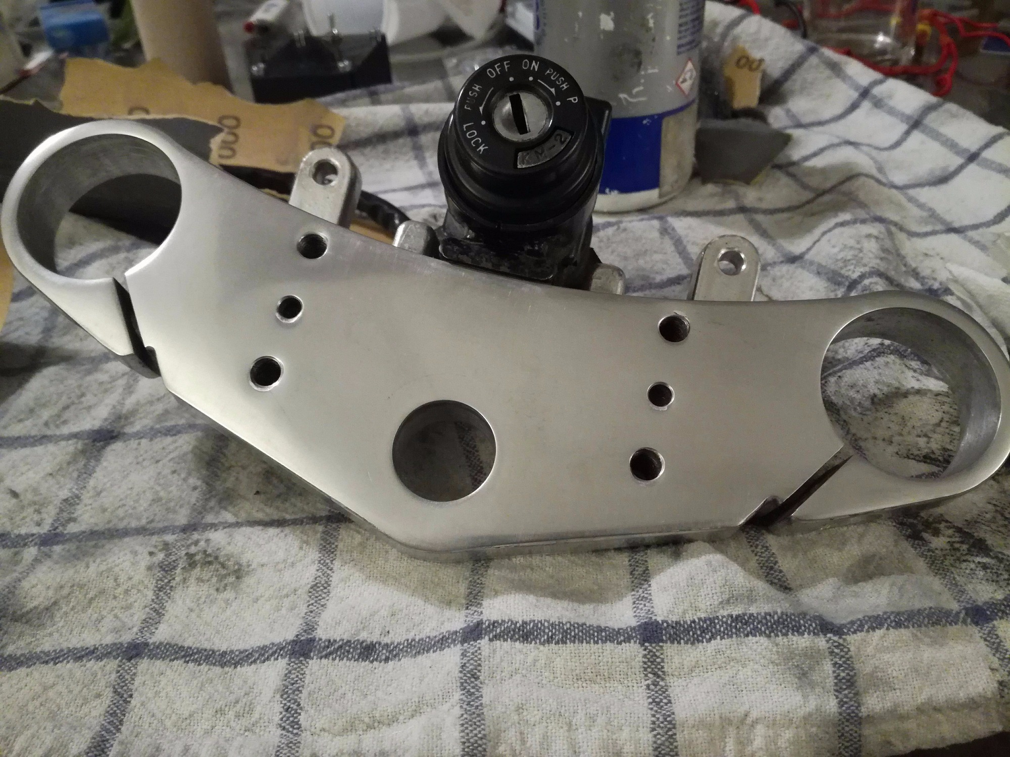

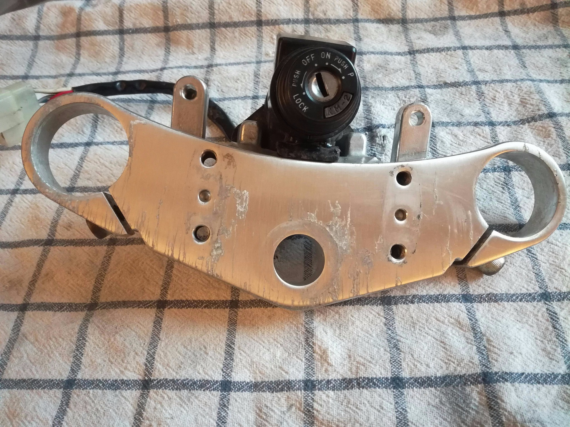

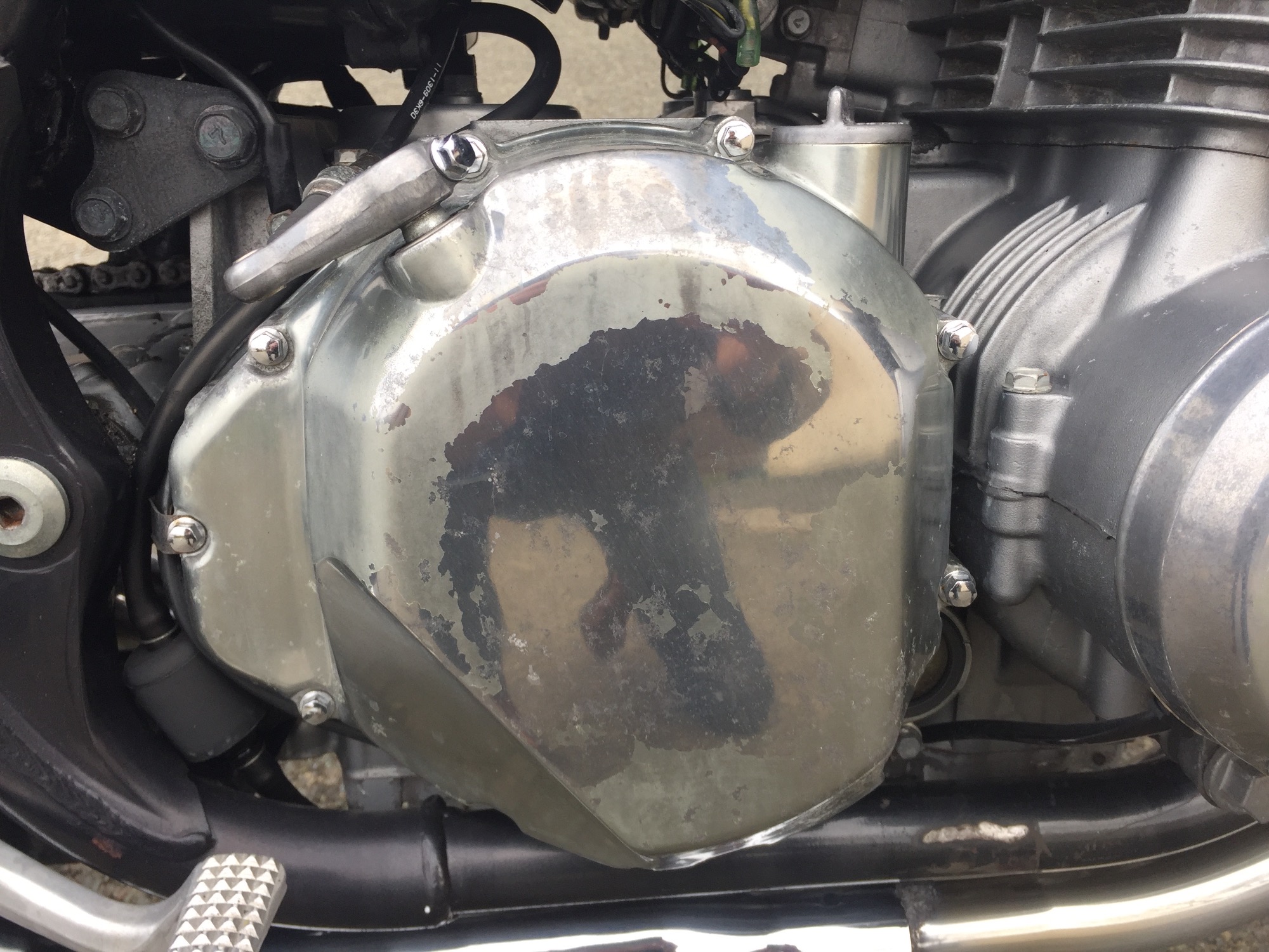

    Et enfin dernière chose qu’il me restait à faire avec les pièces que j’avais emmené à Laval, refaire briller le T supérieur de fourche dont le vernis était cloqué comme sur les fourreaux.
    #181004
    Alors là, je dis bravo ! Impressionnant ! D’ailleurs, il me vient une idée : je t’envoie tous mes carters, mes fourches, mes silencieux… Non, plus sérieusement, j’ai le carter d’embrayage qu’est pas bô, vous me conseillez quoi les pros, dans l’ordre ? ?
    #181013
    Merci Stef !:D Ce que je peux te conseiller, et c’est ce que j’ai fait sur un de mes carter moteur, et que je vais faire sur les autres, c’est paille de fer + belgom alu et ça rebrille comme au premier jour ;)
    #181041
    Attention en parlant de paille de fer, y en a aussi pour récurer les parquets C’est de la laine d’acier 000 ou 0000 dont on parle Et attention, faut se protéger les yeux et les doigts, c’est très abrasif Bravo pour ton boulot, mais on dirait que ça brille mat
    #181042
    En réponse à stef (post 177305]Alors là, je dis bravo ! Impressionnant ! D’ailleurs, il me vient une idée : je t’envoie tous mes carters, mes fourches, mes silencieux… Non, plus sérieusement, j’ai le carter d’embrayage qu’est pas bô, vous me conseillez quoi les pros, dans l’ordre ? ?”
    Fait briller au Belgom, et au vu du résultat, faudra aller plus loin ou pas
