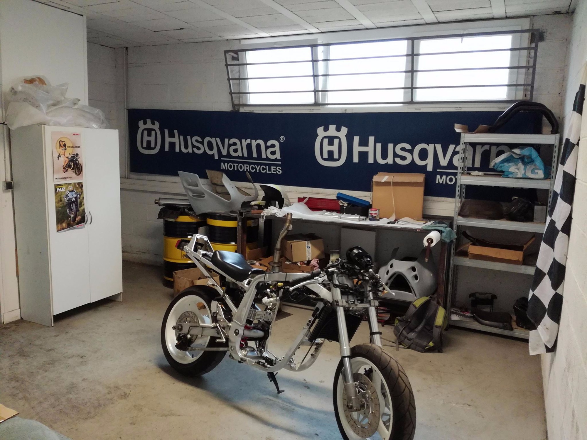

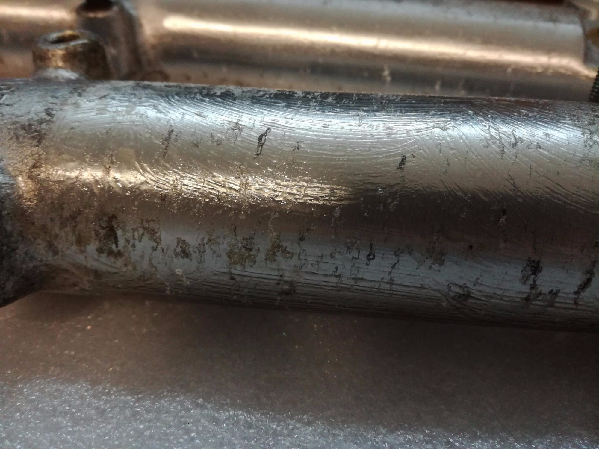

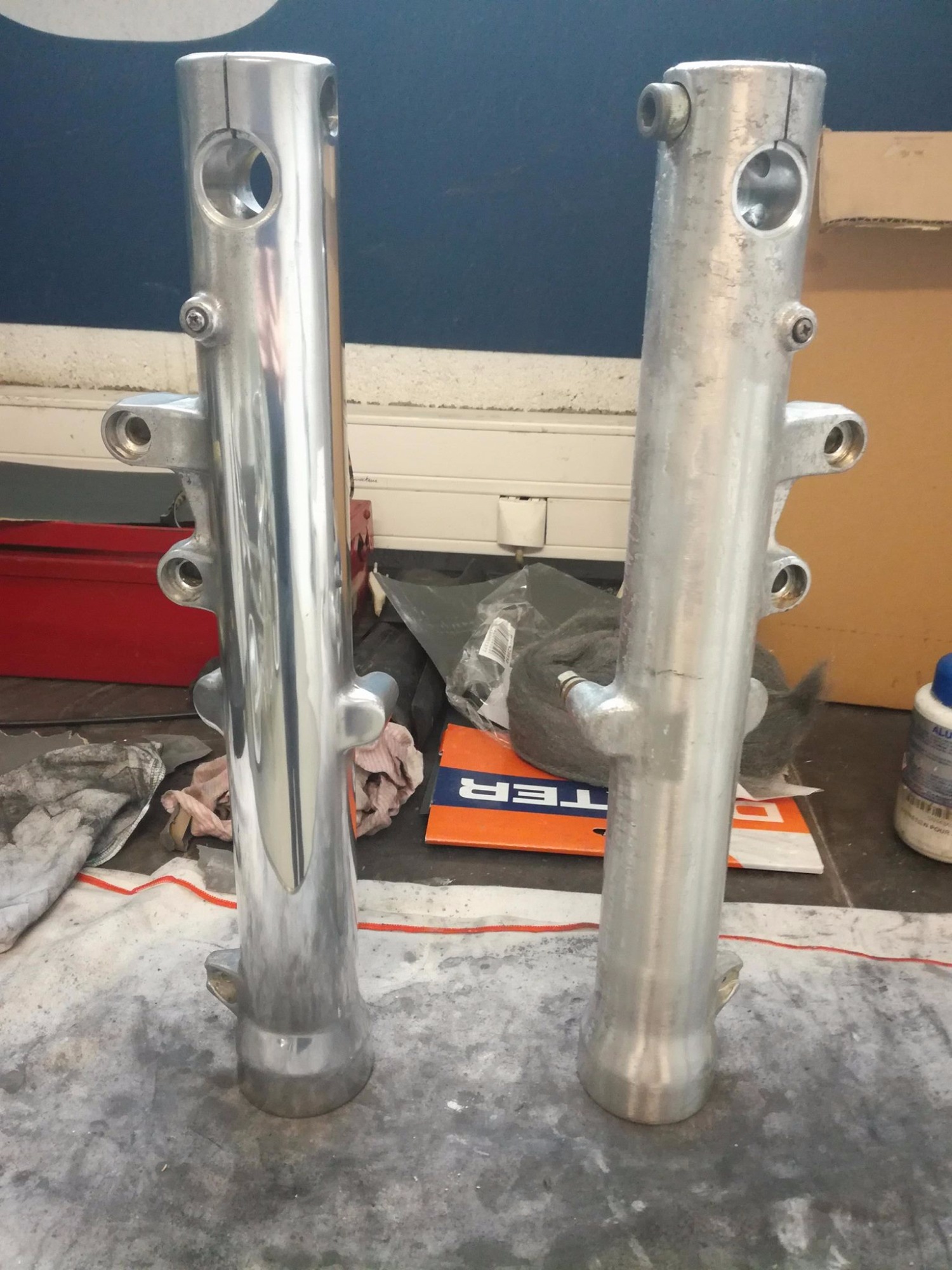

    Bonsoir à tous, je me suis concentré sur mes fourreaux de fourche à présent. Pour enlever la couche de vernis abîmée, j’ai commencé par appliquer un décapant chimique (ici du décapex). Pas hyper puissant mais ça m’a quand même bien aidé dans mon travail. La prochaine j’essaierai le glanzol, on m’a vivement recommandé ses vertues. Pour finir d’enlever le vernis, poncer et faire briller le métal abîmé par les impacts de cailloux j’ai procédé en 5 étapes: -papier 400 -papier 800 à l’eau -papier 1000 à l’eau -paille de fer 000 + belgom -chiffon + belgom. J’ai passé 4h sur le premier fourreau. Je dois encore faire le deuxième et le té de fourche supérieur. J’en ai profiter pour poncer une grande partie des endroits non poncés d’usine par kawa sur les fourreaux. Notre local associatif dédié à l’asso moto de l’école. Pas mal non ? :D On restaure et prépare une gsxr750 de 1991 pour participer au bol d’or classique ;) Avant les travaux Application du décapex Comparaison entre un fourreau avant et un autre après le travail.

      Les temps ont bien changés… avant on ramenait des devoirs à la maison, maintenant on amène du boulot à l’école :P Pour favoriser le travail du décapant, tu peux envelopper la pièce avec du film alimentaire (après avoir enduit la pièce de décapant bien sûr). Goog job Elie :bravo
      #177482
      Tu fais du super boulot. Tu es extrêmement patient et c est impressionnant à voir. Pour polir, j utilise la perceuse et différents embouts et ça va vite et bien. On peut toujours faire la finition à la main mais le résultat est très bien. Bon courage pour la suite.
      #177487
      Ca brille, c’est beau ! Bravo pour ta persévérance !
      #177523
      En réponse à Ben (post 173775]Les temps ont bien changés… avant on ramenait des devoirs à la maison, maintenant on amène du boulot à l’école :P Pour favoriser le travail du décapant, tu peux envelopper la pièce avec du film alimentaire (après avoir enduit la pièce de décapant bien sûr). Goog job Elie :bravo”
      Ah oui ? Drôle de technique mais j’essaierai à l’occasion Ben ! Merci pour tes encouragements ;)
      #177524
      En réponse à ZephyrOliv (post 173788]Ca brille, c’est beau ! Bravo pour ta persévérance !”
      Merci Zephyroliv ! C’est vrai que c’est beau et ca brille, sans trop avoir un aspect poli-miroir (ce qui fait trop tuning a mon goût) :)

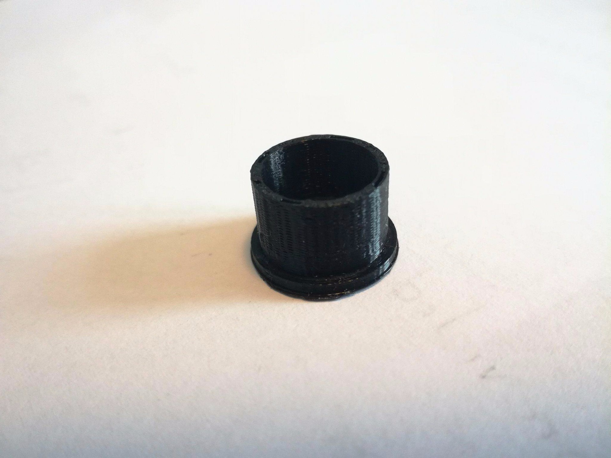

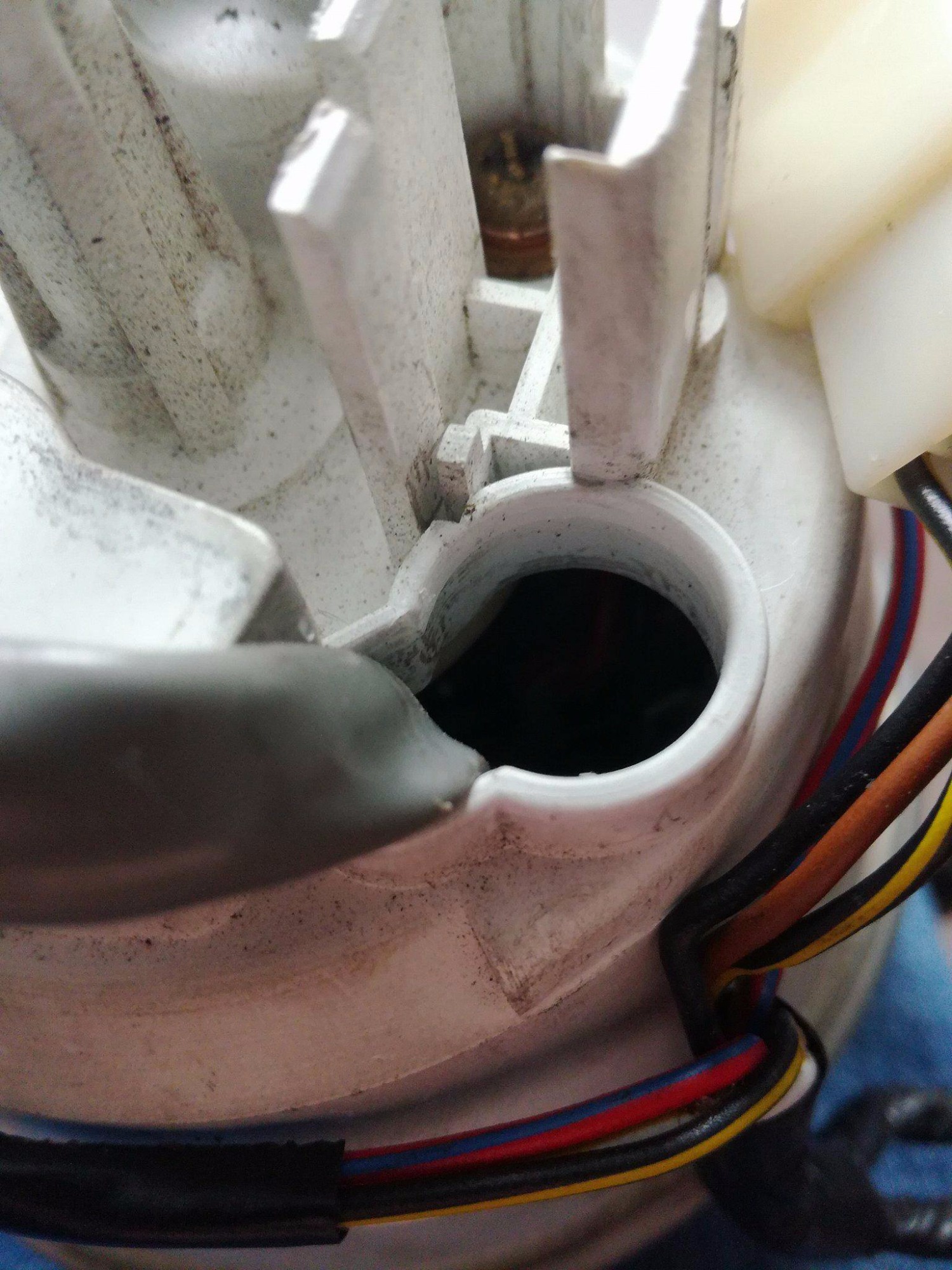

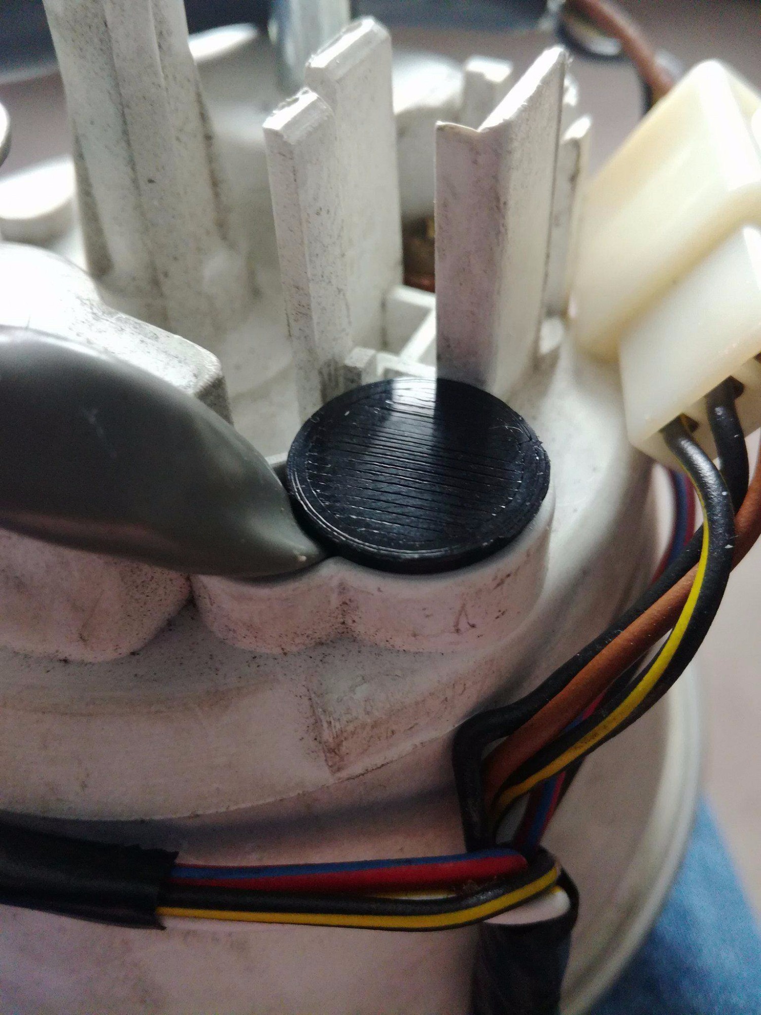

      Quelques nouvelles de l’avancement de mon projet ! J’ai eu il y a 2 semaines, le plaisir de pouvoir rencontrer Briconaute le temps d’un après-midi. Grà¢ce à lui j’ai pu obtenir un compte-tour en excellent état, pour remplacer le mien qui était bien fissuré. Je l’en remercie encore !! Quelques soudures et une autre impression 3D plus tard, le compte tour était prêt à être remonté. J’avais déjà remarqué initialement que mes compteurs de vitesse et compte-tour n’étaient pas droits. J’ai eu la surprise de voir à leur démontage que les 2 pattes de fixation qui les maintiennent sur le pupitre du tableau de bord avaient été tordues. Sans doute suite à une chute de la moto faite lorsque mon grd-père roulait avec à l’époque. Malheureusement impossible à redresser, car les pièces se sont vrillées déplaçant trop la matière pour les redresser correctement. J’ai donc passé une nouvelle commande chez cmsnl des deux pattes de fixation et j’avais oublié aussi de commander le sticker « kawasaki » qui se colle sur le réservoir. Celui de droite sur ma zeph a perdu ses contours noirs du coup je le remplace. Total de la commande : 57 euros + 15,50e de livraison. Une fois ces pièces arrivées je pourrai remonter mes compteurs, et retrouver un tableau de bord presque aussi neuf que sorti d’usine :p Les compteurs ne sont pas droits, comme en témoigne la photo ci-dessous avant tout démontage La pièce manquante du compteur que Briconaute m’a échangé, refabriquée en impression 3D
