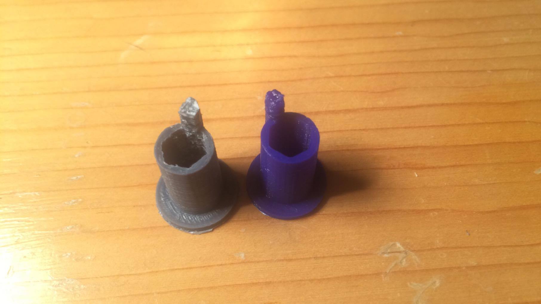

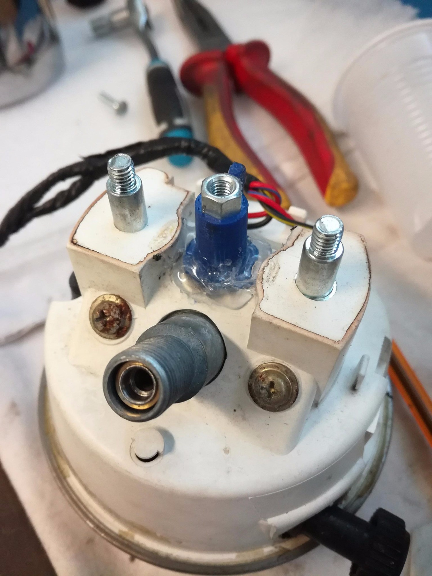

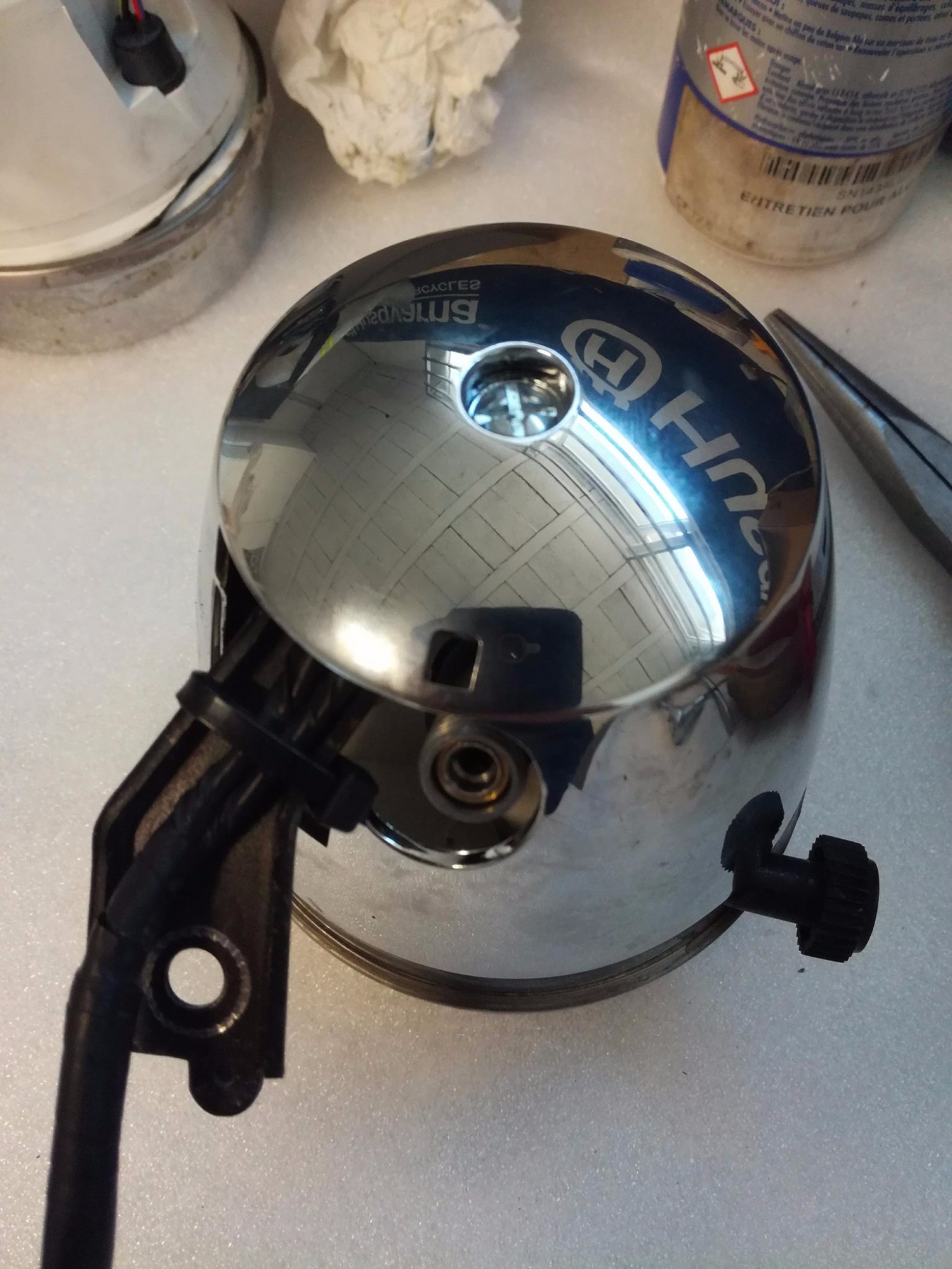

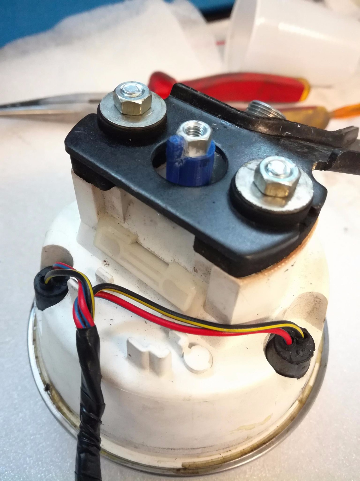

    J’ai pu avancer sur la réparation de mon compteur de vitesse, après avoir fait plusieurs essais d’impression en 3D j’ai obtenu ces deux résultats (en bleu la matière est du PLA et en gris de l’ABS). Je vais garder le bleu car la pièce est bien mieux finie. J’ai inséré le manchon fileté et essayé de coller ma pièce à l’epoxy mais sans succès. J’ai donc fixé la pièce à la colle forte puis au pistolet à colle. C’est pas hyper esthétique mais ça n’a aucune importance ce sera caché, l’important c’est que ça tienne. Puis pose du cuvelage, ça s’adapte impeccablement. Compteur réparé, restera plus qu’a passer une paille de fer sur le cerclage des compteurs qui sont piqués et il sera comme neuf ! Ah au fait j’ai fait une expérience ehehe (j’ai essayé de voir si je pouvais faire baisser le kilométrage du compteur en tournant l’entraîneur de compteur en sens inverse et ça marche ! :sautenyk Mais ça ne m’est d’aucune utilité étant donné que je ne compte pas la vendre).

    Super boulot, si ça ne tient pas tu pourrais imaginer de faire un gorge sur ta pièce sous le niveau de la bride noire ou sur et y insérer une pièce coupée en 2 qui serait reprise sur la bride noire.

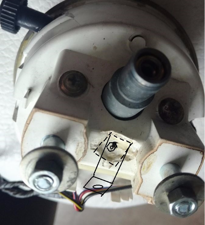

    En réponse à ec 145 (post 172358]Bon que je vous explique comment je compte réparer mon compteur de vitesse, rien de grave. Il s’agit du support de fixation du cache-compteur chromé qui a été arraché. Je n’ai donc aucun moyen de faire tenir mon cache-compteur tout neuf (avant il tenait avec du scotch). La pièce dont il est question sur le compteur de Briconaute, que je n’ai plus sur le mien : J’ai pris les dimensions de cette fixation et j’en ai fait une représentation CAO pour pouvoir en faire une impression 3D grà¢ce au matos de mon école d’ingé. Pour ce qui est du taraudage, je suis allé chez Leroy Merlin et j’ai acheté un manchon fileté de diam 4mm et un boulon de 4mm. Ce manchon sera inséré dans la pièce en impression 3D et j’aurai résolu mon pb. Je n’aurai plus qu’à coller cette pièce en lieu et place de l’ancienne.

    Je repensais à cette pièce que tu as refaite, il est possible je pense de mettre dans la bride noire un écrou cage rond. https://www.vis-express.fr/fr/ecrou-cage-rond-rapid-cv-acier-zingue/42593-ecrou-cage-rond-m6-epaisseur-du-panneau-de-07a4-cv4826hg-zingue-4378000602.html
