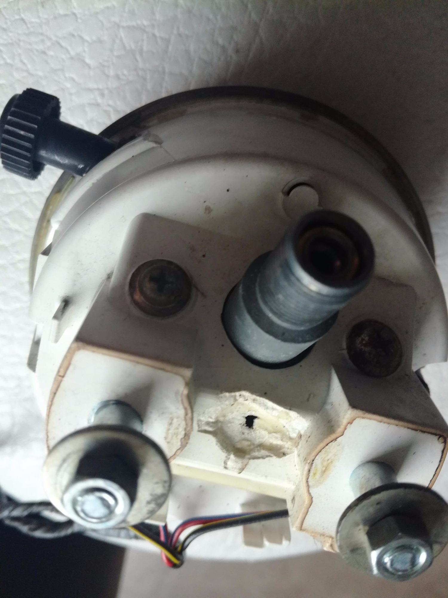

      Bon que je vous explique comment je compte réparer mon compteur de vitesse, rien de grave. Il s’agit du support de fixation du cache-compteur chromé qui a été arraché. Je n’ai donc aucun moyen de faire tenir mon cache-compteur tout neuf (avant il tenait avec du scotch). La pièce dont il est question sur le compteur de Briconaute, que je n’ai plus sur le mien : J’ai pris les dimensions de cette fixation et j’en ai fait une représentation CAO pour pouvoir en faire une impression 3D grà¢ce au matos de mon école d’ingé. Pour ce qui est du taraudage, je suis allé chez Leroy Merlin et j’ai acheté un manchon fileté de diam 4mm et un boulon de 4mm. Ce manchon sera inséré dans la pièce en impression 3D et j’aurai résolu mon pb. Je n’aurai plus qu’à coller cette pièce en lieu et place de l’ancienne.
      #176058
      C’est la meilleure solution, on jette alors qu’avec les techniques modernes, on peut tout réparer. Ça fait un moment que je répare mes tétons de cache latéraux, comme ça.
      #176267

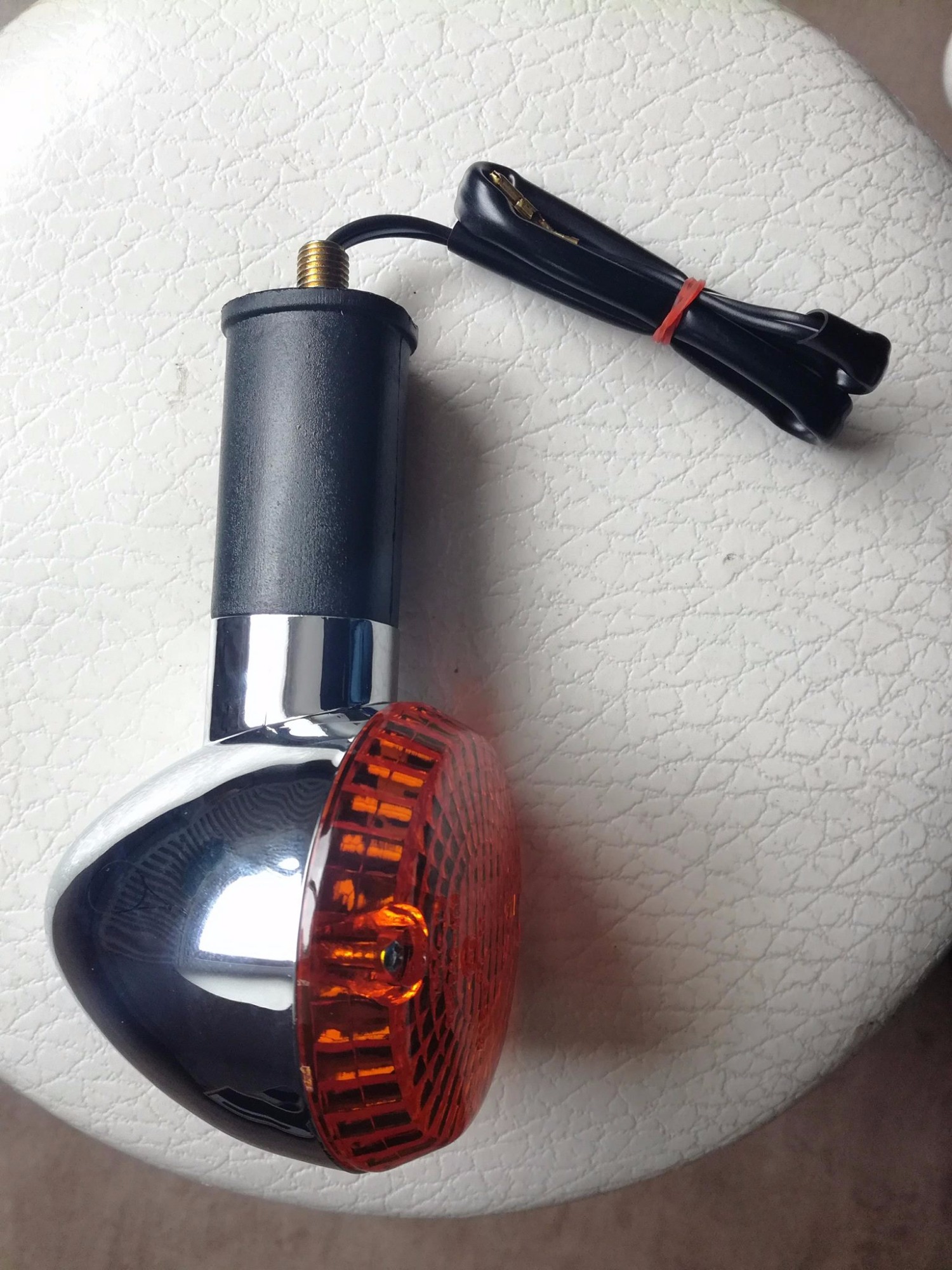

      Bonjour à tous, J’ai reçu le nouveau cligno, échangé par wemoto car le premier était trop long. Celui-ci est aux dimensions. Franchement ce site rien-à-dire, top service. Dans le colis ils m’ont fournis un bordereau de retour à coller sur l’emballage avec l’ancien cligno et en 3min c’était posté sans rien payer. En ce qui concerne mon impression 3D, j’ai retravaillé la pièce afin de m’assurer qu’elle soit aux bonnes dimensions. Un ami possédant une imprimante 3D va me l’imprimer je devrai avoir ça demain :cheer: J’en profite pour poster une photo du compteur ou la pièce a été cassée (en plein centre). Je pourrai si mon bricolage marche de conserver mon kilométrage !!

      En réponse à ec 145 (post 172568]Bonjour à tous, J’ai reçu le nouveau cligno, échangé par wemoto car le premier était trop long. Celui-ci est aux dimensions. Franchement ce site rien-à-dire, top service. Dans le colis ils m’ont fournis un bordereau de retour à coller sur l’emballage avec l’ancien cligno et en 3min c’était posté sans rien payer. En ce qui concerne mon impression 3D, j’ai retravaillé la pièce afin de m’assurer qu’elle soit aux bonnes dimensions. Un ami possédant une imprimante 3D va me l’imprimer je devrai avoir ça demain :cheer: J’en profite pour poster une photo du compteur ou la pièce a été cassée (en plein centre). Je pourrai si mon bricolage marche de conserver mon kilométrage !!
      très bien tout cela par contre je ne vois pas le petit ergot qui permet de maintenir le cligno à sa place ,il est présent?
      #176289
      En réponse à lezef (post 172574] très bien tout cela par contre je ne vois pas le petit ergot qui permet de maintenir le cligno à sa place ,il est présent?”
      Oui Lezef, on le voit pas sur la photo mais il y est :)
      #176298
      super de s’appuyer sur les technologies actuelles. Les pièces imprimées sont très résistantes en plus ! Par contre, pour la fixer sur le cul de la cuve, il va falloir la colle qui va bien. J’ai déjà eu ce problème de patte et il me semble bien avoir galéré pour la refixer… Merci pour toutes tes explications :clin3D
      #176305
      Je ne sais pas si on peut accéder de l’autre côté où c’est cassé mais en faisant une patte en U on pourrait fixer plus solidement le cuvelage..

      En réponse à ec 145 (post 172590]En réponse à lezef (post 172574] très bien tout cela par contre je ne vois pas le petit ergot qui permet de maintenir le cligno à sa place ,il est présent?”
      Oui Lezef, on le voit pas sur la photo mais il y est :)[/quote ah ben c’est parfait alors ! rapport qualité prix imbattable ( 2 fois moins cher que kawa c’est good !! ) :clin3D
      #176326
      Bien égrener la surface . Trois ou quatre micro trous utiliser une résine monocomposant qui durcit à la lampe UV en coulant la base de la nouvelle pièce dans celle ci . On trouve ce produit en tête de gondole de tout bon magasin de bricolage.
