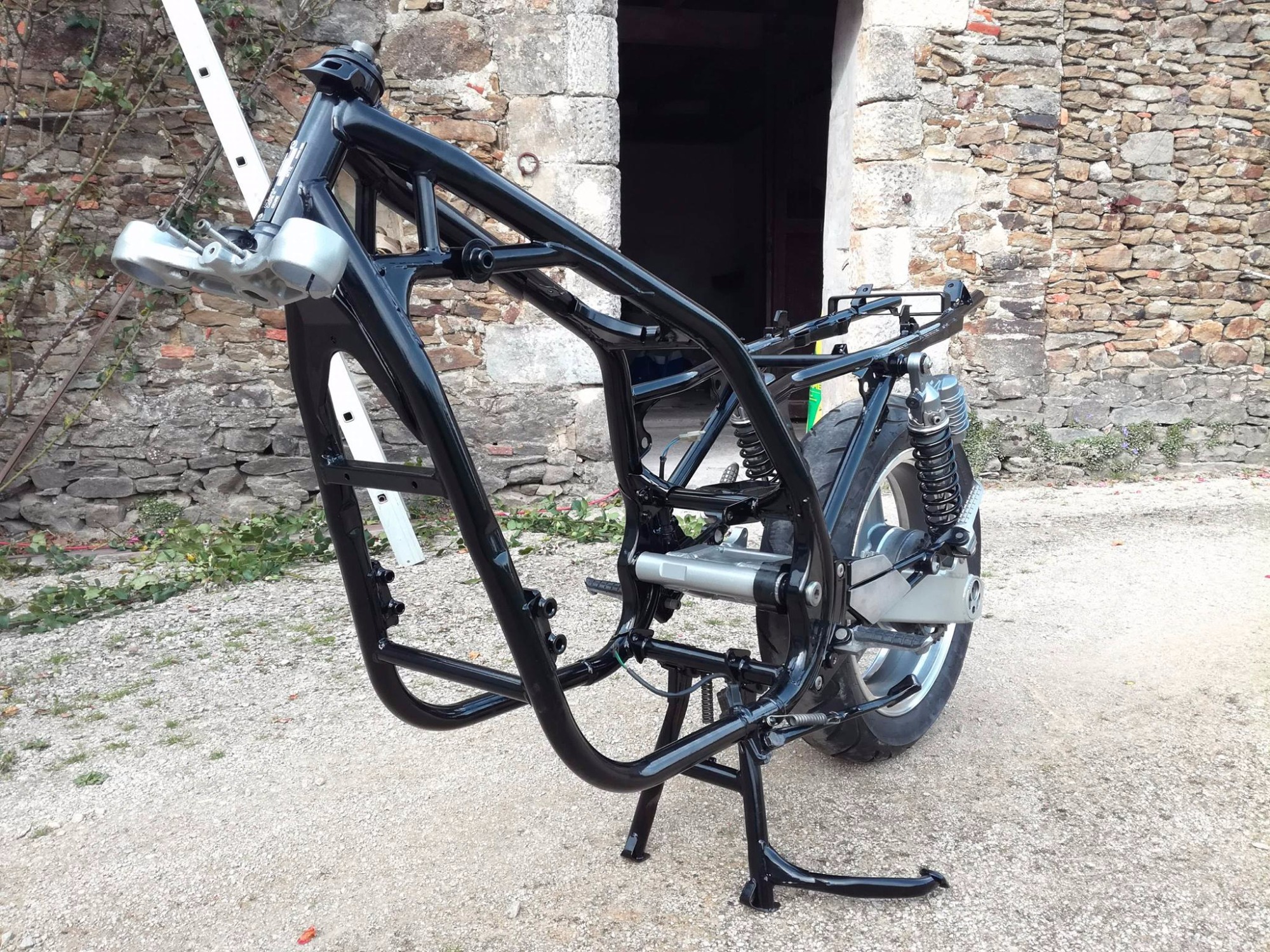

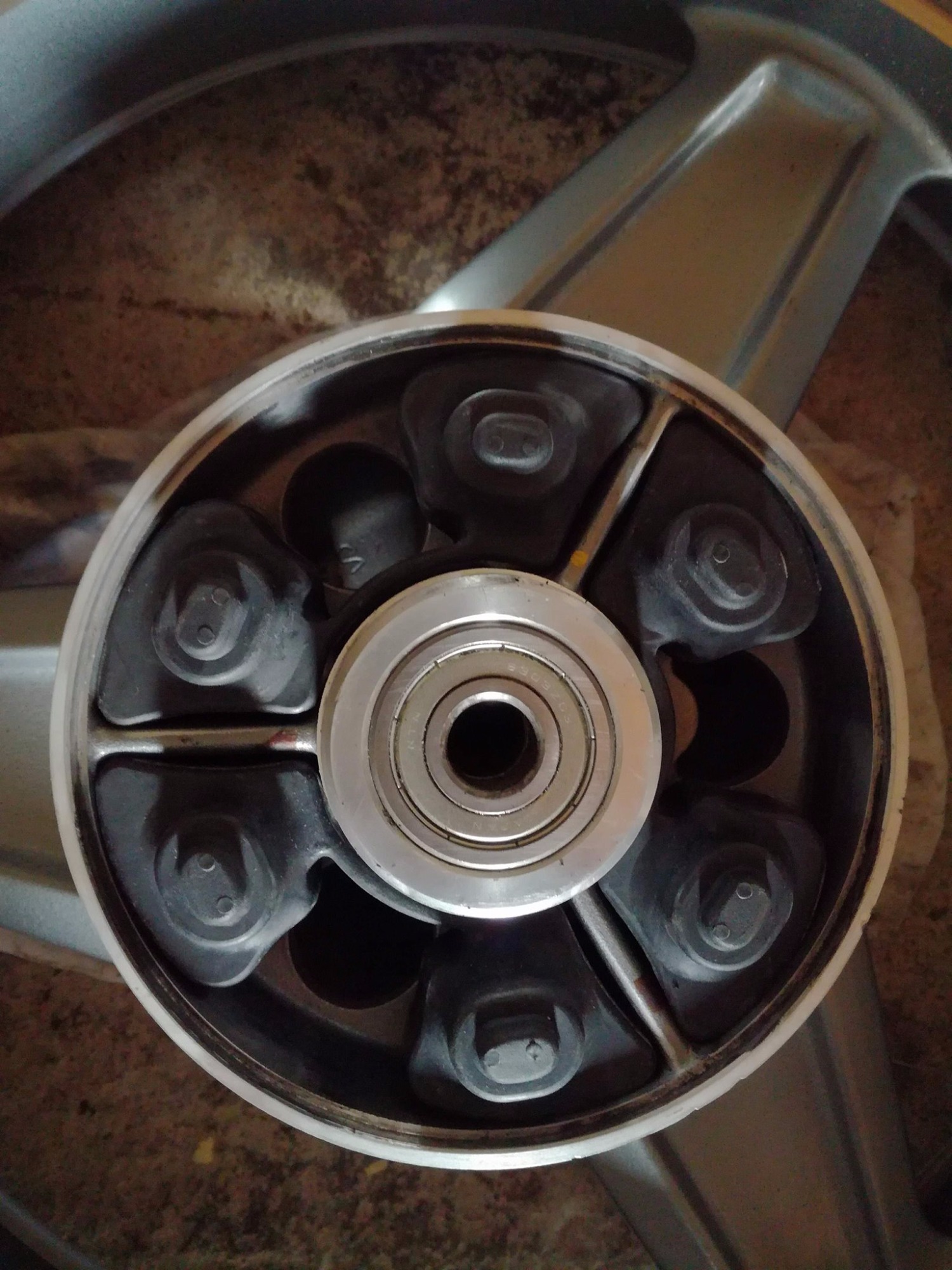

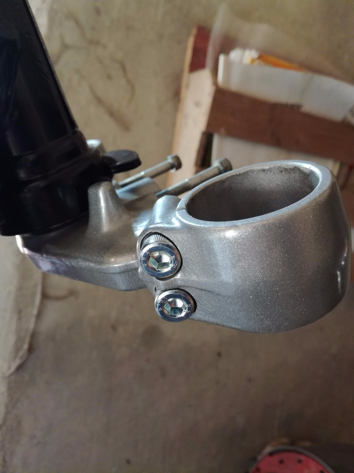

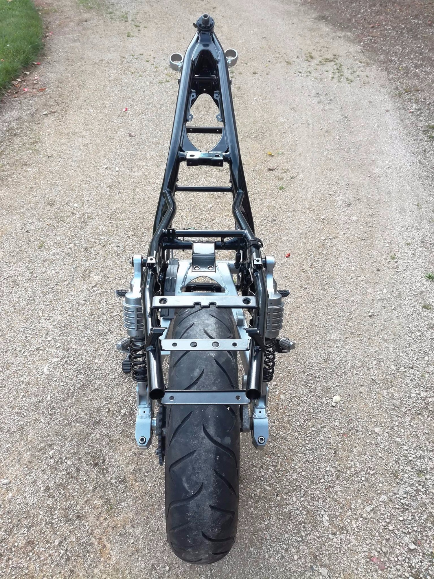

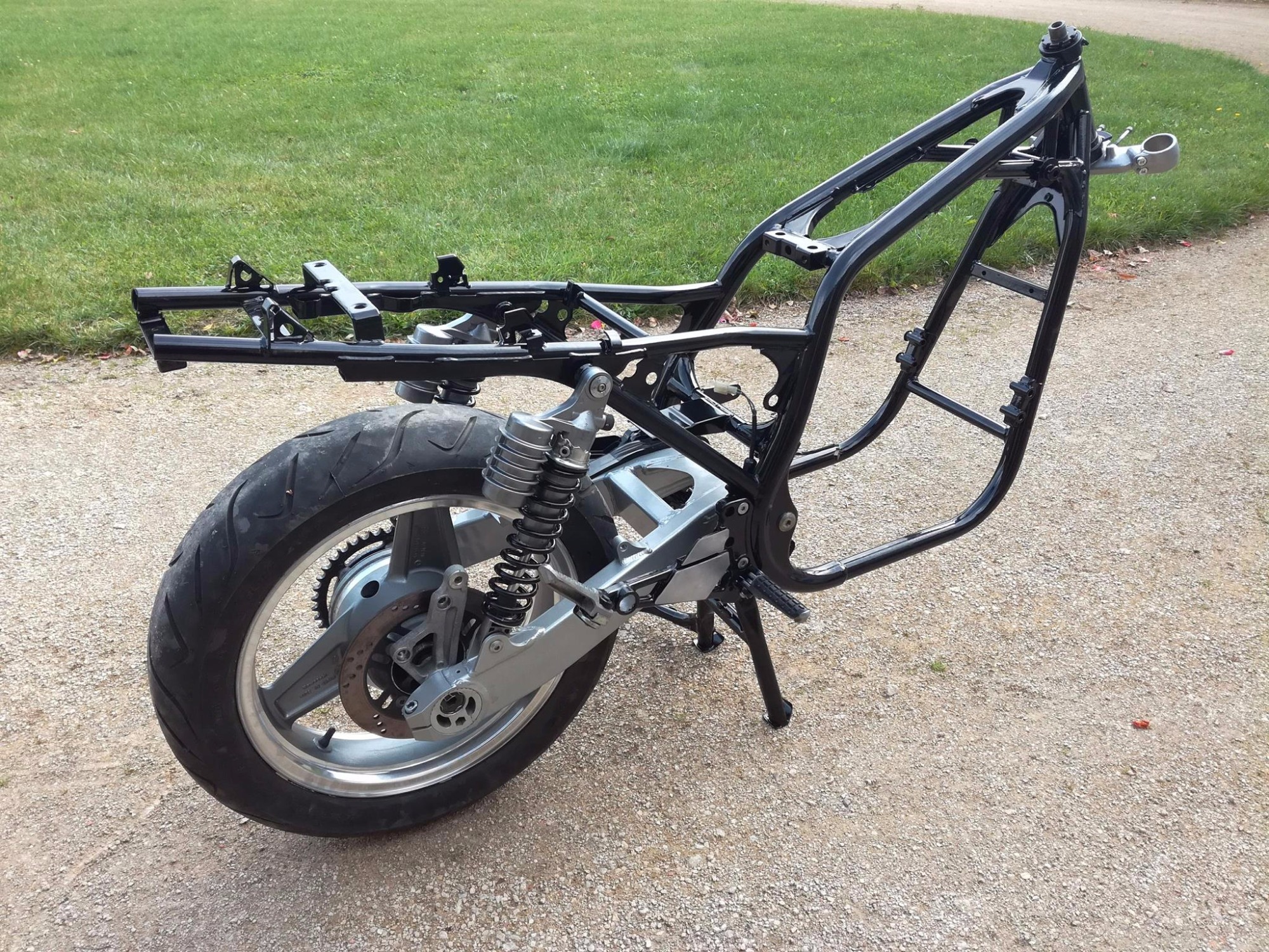

    Bonsoir à tous ! La journée fut longue mais sans encombres. J’ai bien avancé sur le remontage de ma zephyr : Remontage du BO, suspensions, T de fourche, roue AR, béquille centrale, platines repose-pieds. la chaîne de distribution du moteur a également été remplacée, ainsi que les bouchons d’embout d »AAC et le joint du couvre culasse. Le taraudage foiré du tendeur de chaîne a été réparé avec un filet rapporté, maintenant c’est du solide ! :D Remplacement de certaines vis par des neuves de chez kawa Remplacement des amortisseurs de couple dans la roue AR
    #175512
    Le remontage de la roue AR et de la béquille centrale me permettront de travailler plus aisément sur le chà¢ssis. Je suis remonté sur Laval avec le collecteur d’échappement pour voir si je peux pas me démerder pour le remettre comme neuf. J’ai également pris les compteurs, les fourreaux de fourche et le té supérieur afin de faire ça tranquillement à Laval de manière à n’avoir plus que du remontage lorsque je reviendrai à Noà´l. On se retrouve donc dans 2 mois pour la suite du remontage…ça va être long ! A bientôt ;)

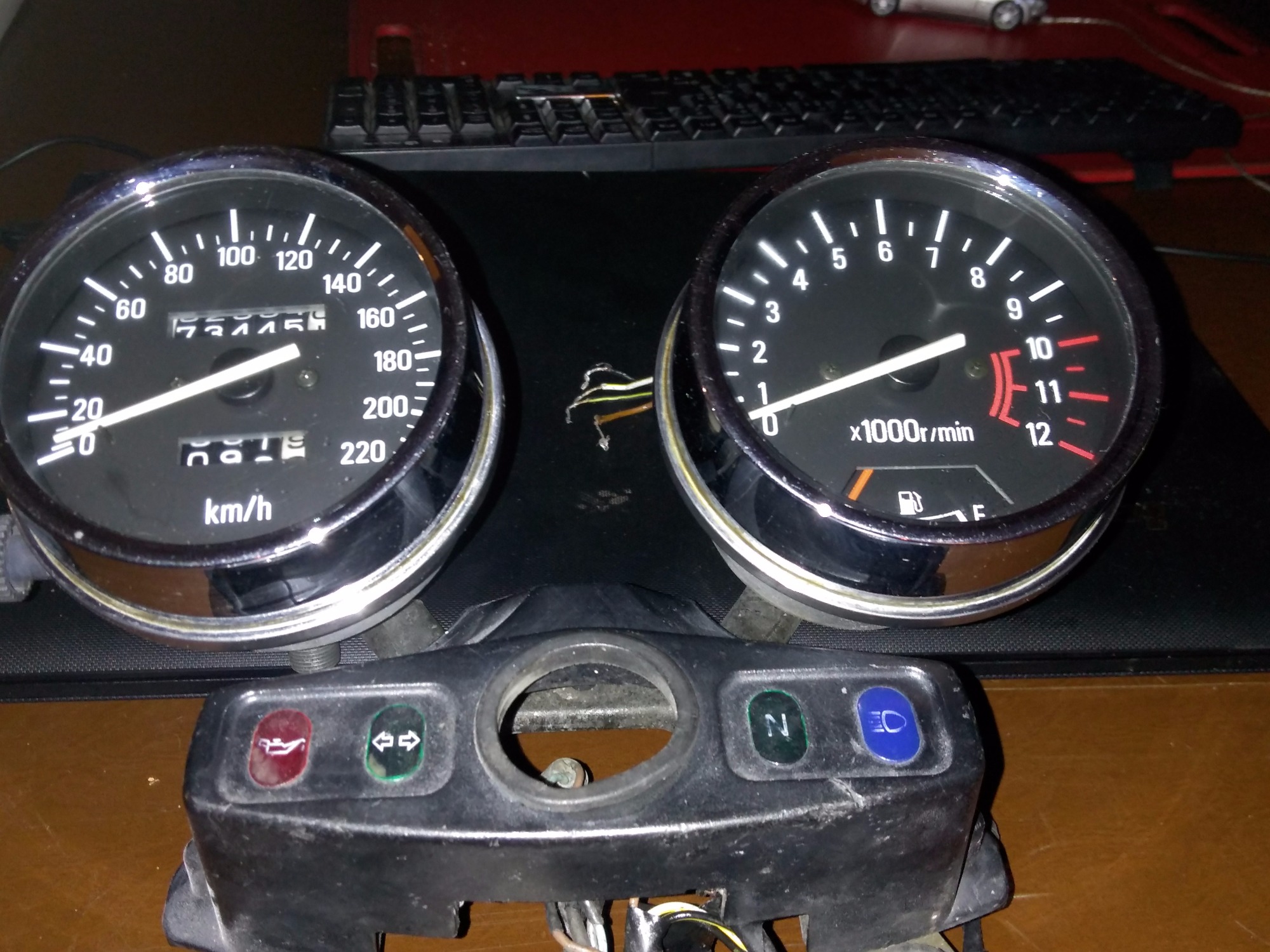

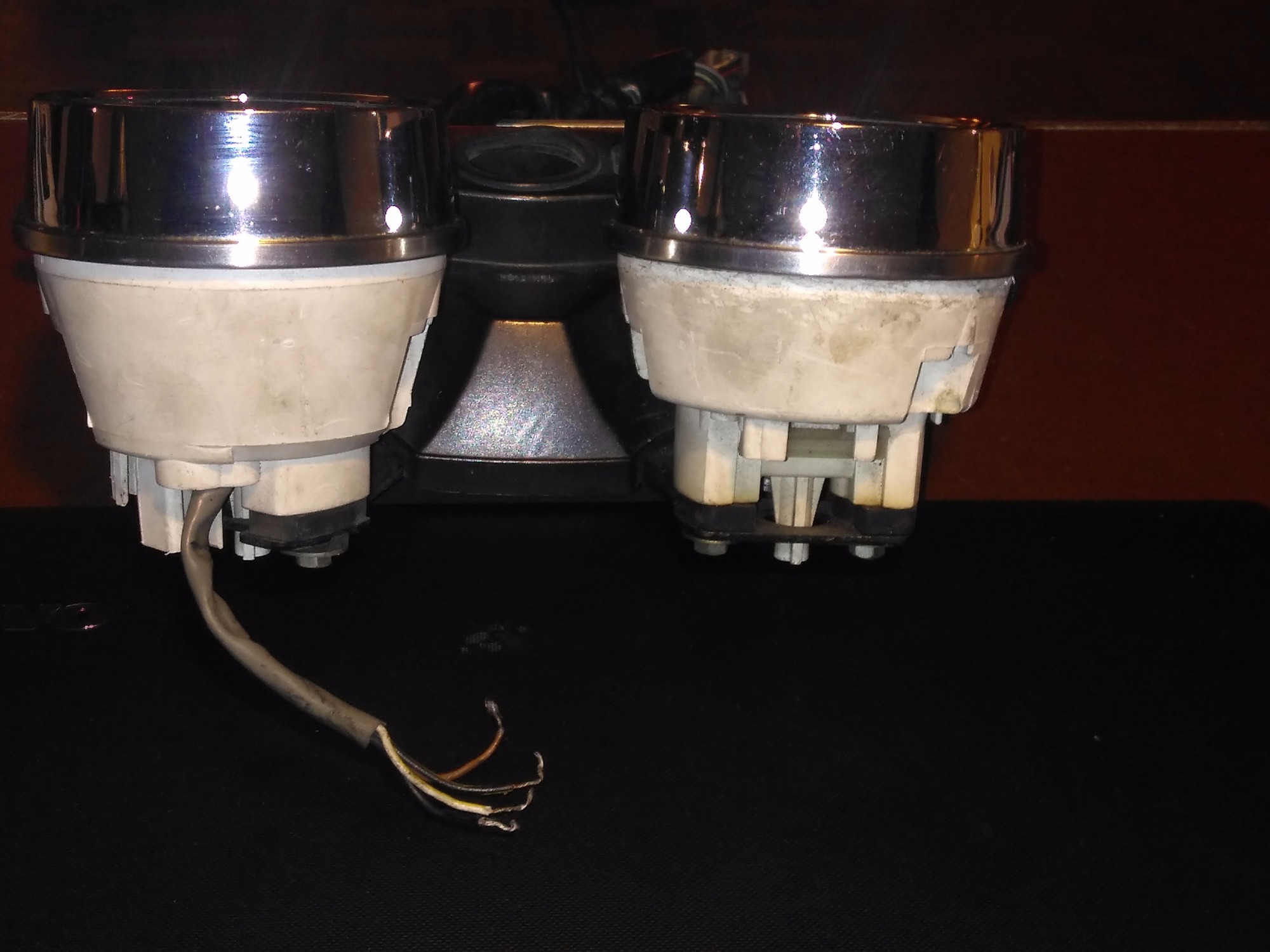

    Salut Elie Avant d’acheter compteur et compte tours attend un tout petit…que j’aille regarder dans mon stock. Se pourrait bien que je puisse sponsoriser un p’tit gars qui n’en veut. 3615 Elie, pour les jeunes qui n’en veulent https://www.youtube.com/watch?v=JAqCNL_50rw
    #175615
    D’abord parle-t-on bien de cela : . Si oui merci de me le signifier par courrier recommandé avec accusé réception ou sur présentation d’huissier avec lettre de décharge

    Dommage u tu n’aies pas pensé à enfiler ta chaine secondaire dans le bras oscillant avant de le refixer. Ça t’aurait évité d’avoir à re démonter le maillon rapide ou re déposer le B.O.

    Waaaaah ils ont l’air propre ces compteurs Briconaute ! C’est tout à fait de cela dont je parle :ange L’annonce des compteurs a 100e sur leboncoin a déjà été réservée… Je n’ai pas remis ma chaîne pour 2 raisons : – Elle allait m’encombrer pour le remontage – J’ai fait une ptite boulette oups…En gros j’ai essayé de la nettoyer au diluant métaux sans savoir que ça faisais gonfler les joints ^^ et je trouve ma chaîne un peu dure maintenant… Je pensais du coup juste la changer étant donner que ma couronne est en bon état. Je verrai à la fin :)
    #175669
    Si je comprends bien , ces compteurs t’intéresse et je te les réserve , c’est çà ?

      En réponse à briconaute (post 171970]Si je comprends bien , ces compteurs t’intéresse et je te les réserve , c’est çà ?
      Ben écoute ils ont l’air en bon état, fonctionnels et pas fissurés du coup si tu n’en as plus l’utilité je te les récupérerai volontiers. On peut passer en MP ;)

      J’ai pas très bien compris ton message Ben, tu me conseilles si je rachète une chaîne de la prendre non fermée, cà¢d à riveter ?

      Parfaitement fonctionnels . Ils ont été longtemps montés sur ma onze avant que je ne me décide à remettre d’origine . Liberté ayant griffé ses caches lors d’une descente de trottoir sans rappel , je lui avais échangé mes neufs contre ses vieux. Là pareil . Je t’échange tes vieux félés contre mes tout beaux intacts . A condition qu’on se fasse ça de la main à la main histoire de se rencontrer . Genre à Vitré histoire de dire qu’on a fait chacun la moitié du chemin . Tout est dans le symbole. Une bière plus tard tu repars avec les miens et moi avec les tiens . Ca te va ?
      #175803
      Ecoutes je trouve que c’est une super idée Briconaute !!! Tu as raison, c’est mieux que de s’envoyer ça sans contact ! D’autant plus que Vitré c’est pas bien loin ce sera ma sortie moto de la semaine ahaha ! Je serai disponible la semaine pro mais pas avant ;)
