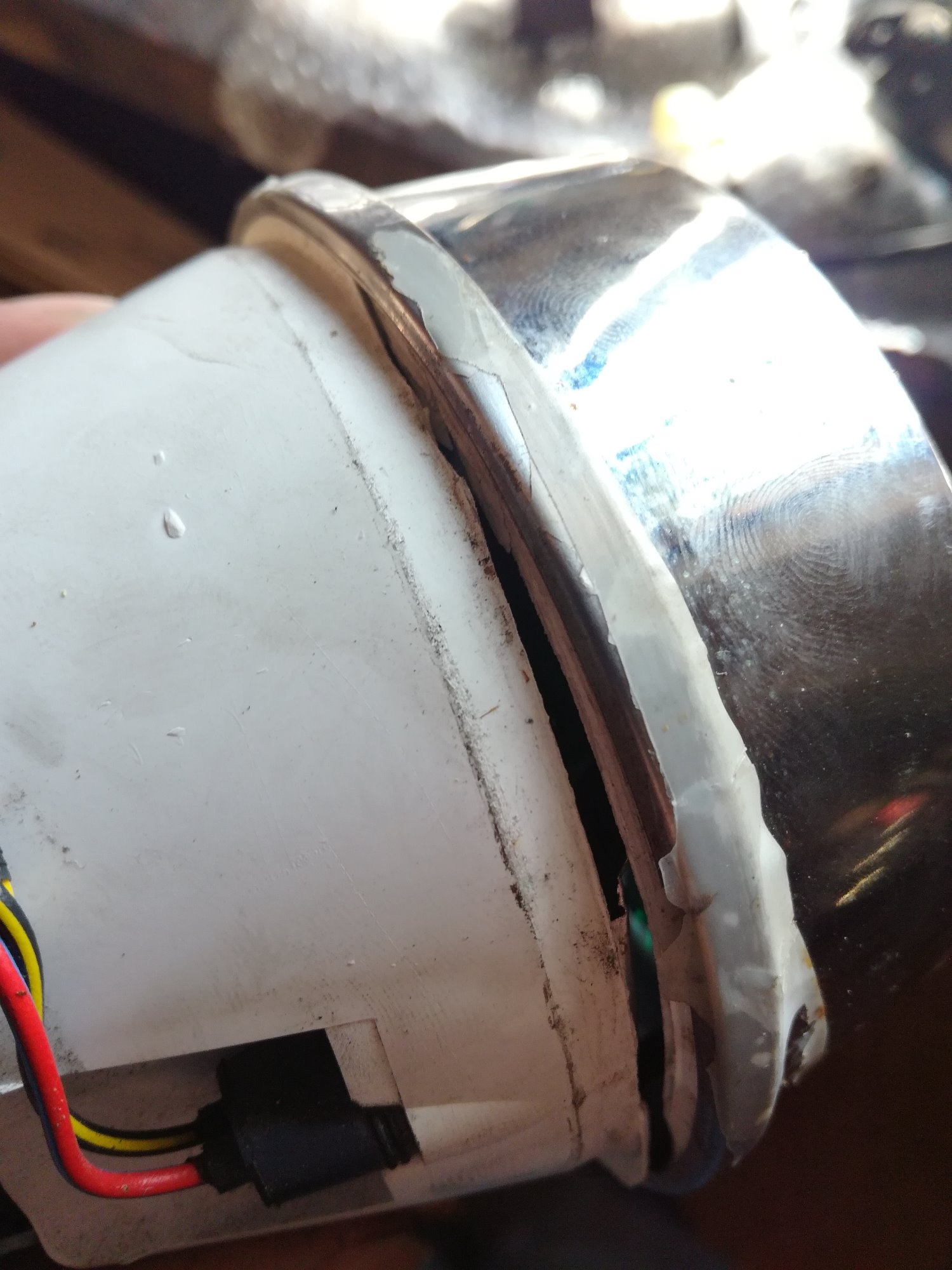

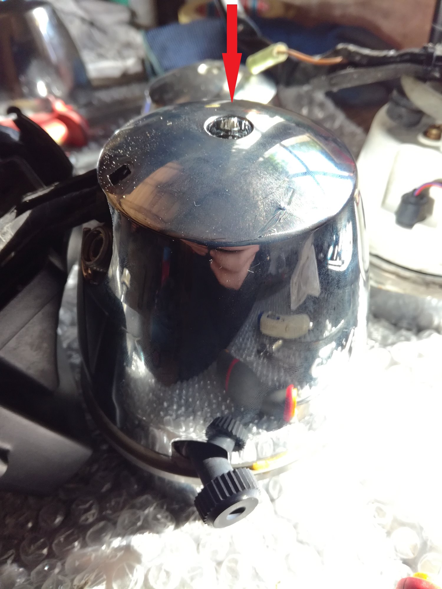

    Superbe Lezef, nan elle sera pas plus belle, la tienne semble sortir de concession, elle est superbe. Je voulais une petite info : J’ai eu une mauvaise surprise ajd en démontant mes compteurs pour changer leur coque chromée. Le compte-tour a une large fissure au niveau du plastique blanc qui n’est pas démontable, et qui durant ces dernières années a été masqué au scotch…. vu que je compte rouler avec ma moto, même sous la flotte ben ça risque de vite prendre l’eau. Je dois donc le remplacer. D’autre part, sur le compteur de vitesse, le taraudage qui maintient la coque chromée (non visible sur la photo ci-dessous) a été cassé et n’est plus présent. Je ne peux donc pas fixer la nouvelle coque… Hors de question de prendre du neuf, à 320e le compteur. J’ai regardé sur leboncoin et je suis tombé sur ça : https://www.leboncoin.fr/equipement_moto/1317337753.htm?ca=6_s Qu’en pensez-vous ? je pense que sur l’héritage les compteurs sont les mêmes que sur ma version, seule la planche de bord change.

    Pour le compteur, c’est la même référence : 25005-1460. Tu peux acheter.
    #175345
    En réponse à zetienne (post 171635]Pour le compteur, c’est la même référence : 25005-1460. Tu peux acheter.”
    Je confirme les propos de Zetienne. Ras. Juste le tableau de bord qui est différent. Super boulot en tout cas.

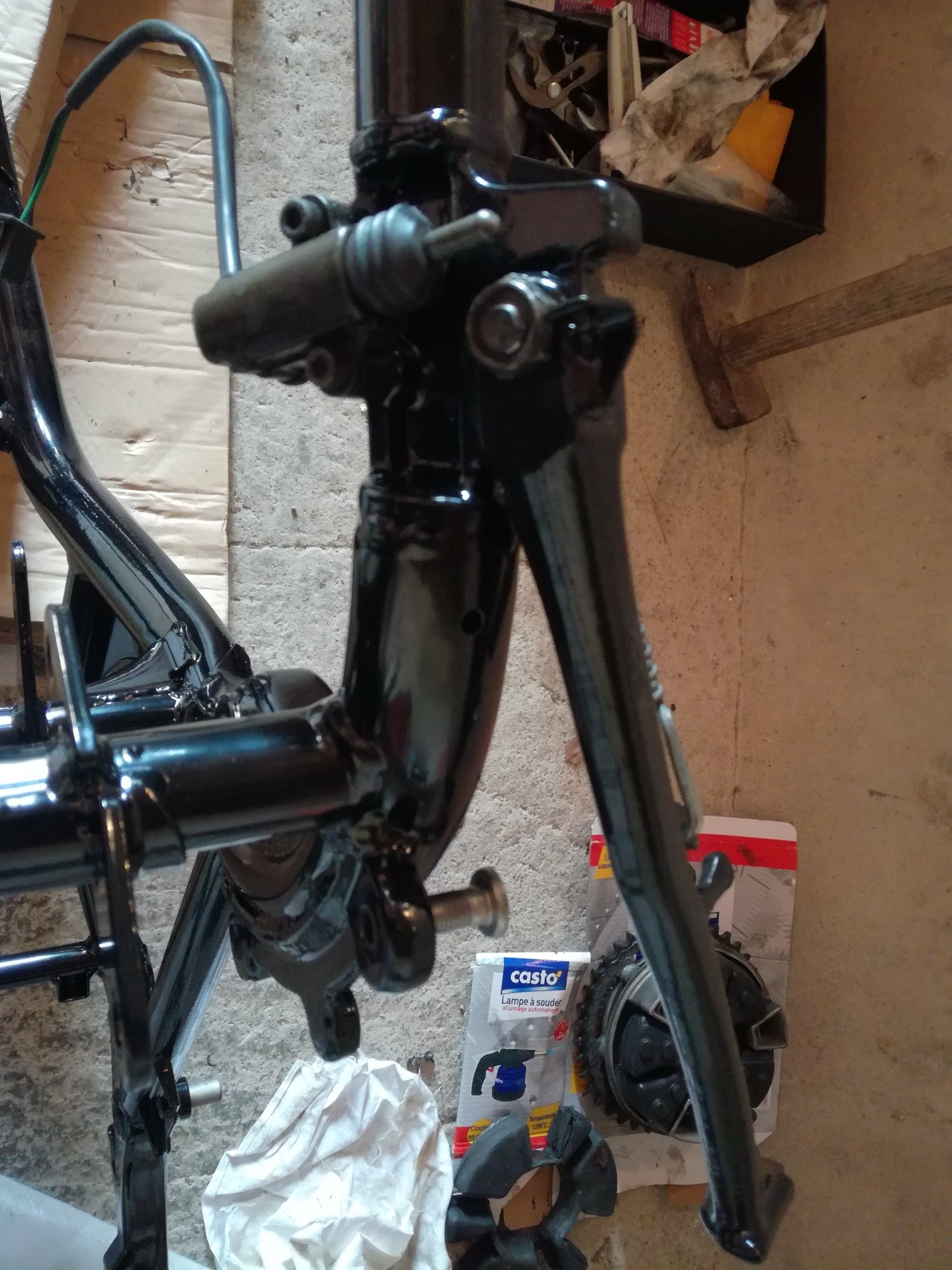

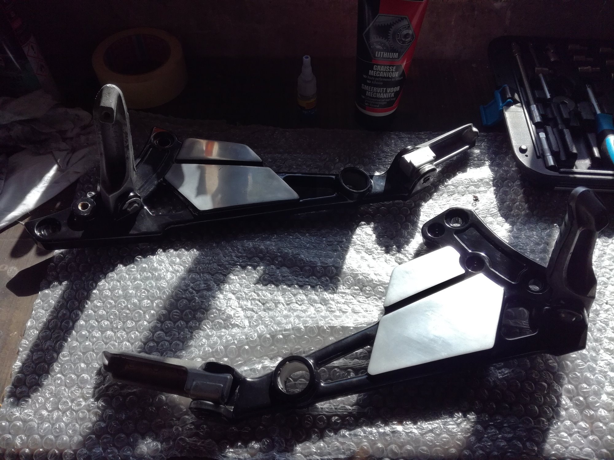

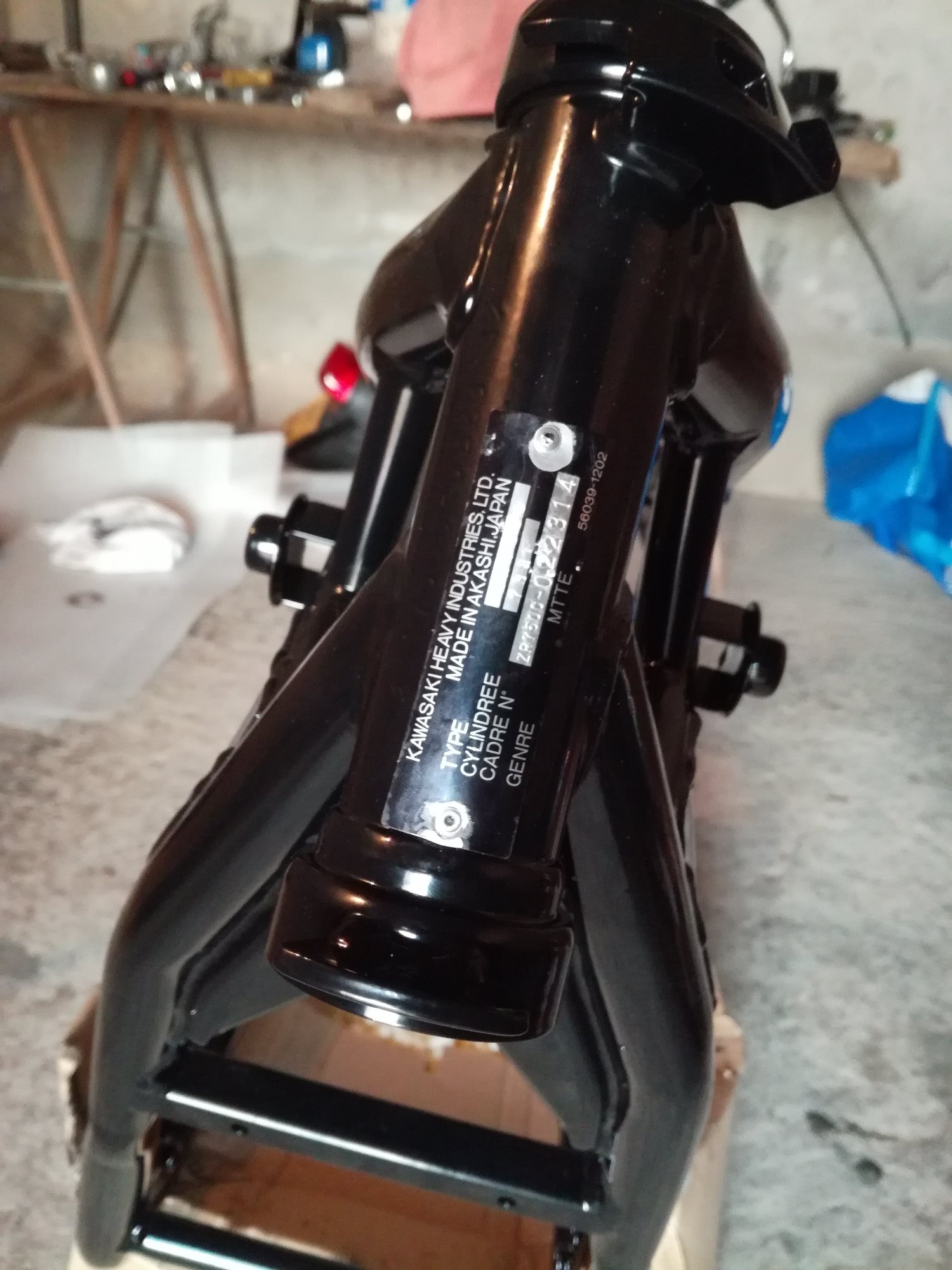

    Bonsoir à tous, J’ai continué sur ma lancée aujourd’hui avec diverses activités : -Remontage des cales pieds sur les platines – Rivetage de la petite plaque signalétique – Montage de la béquille latérale

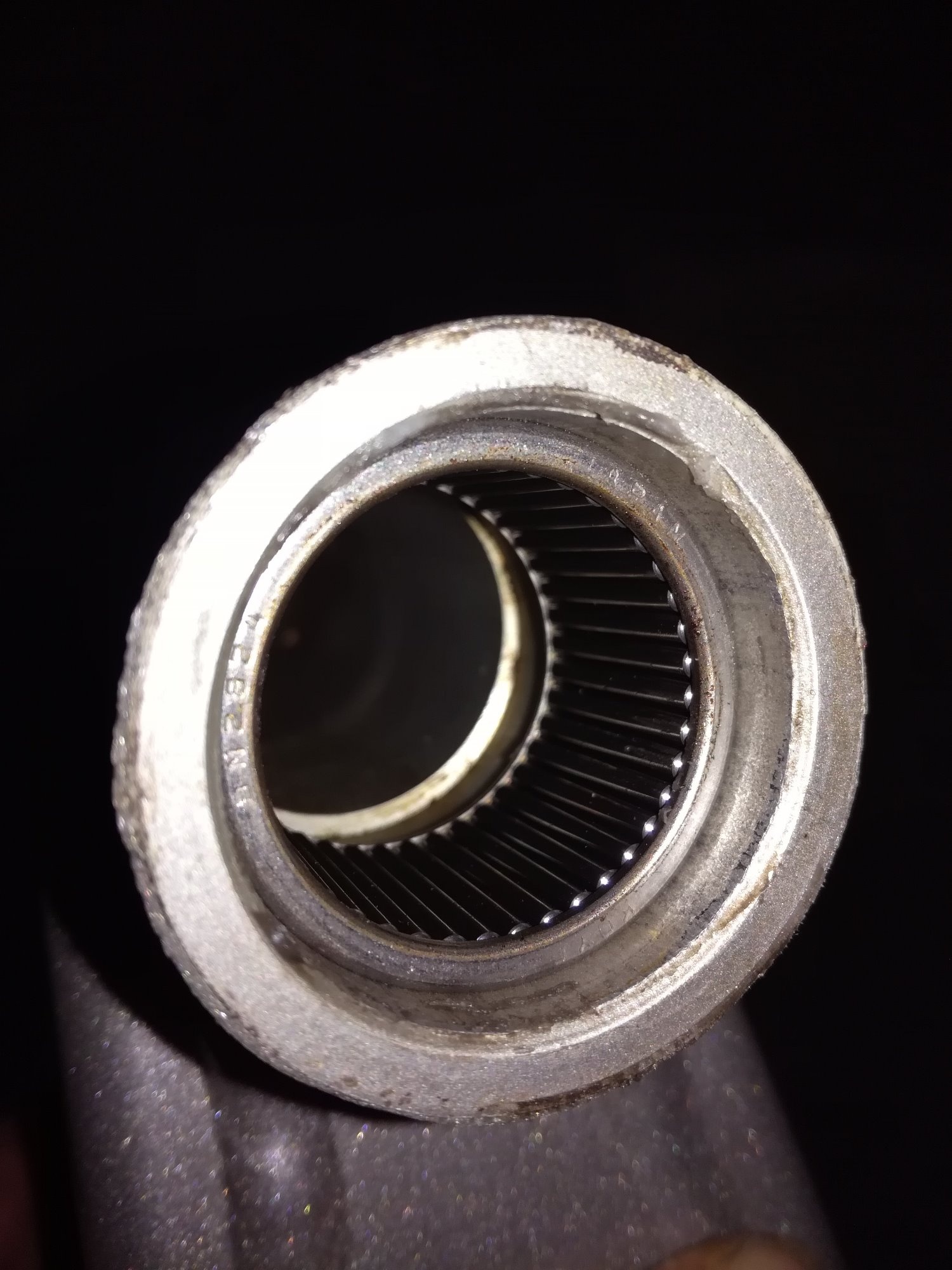

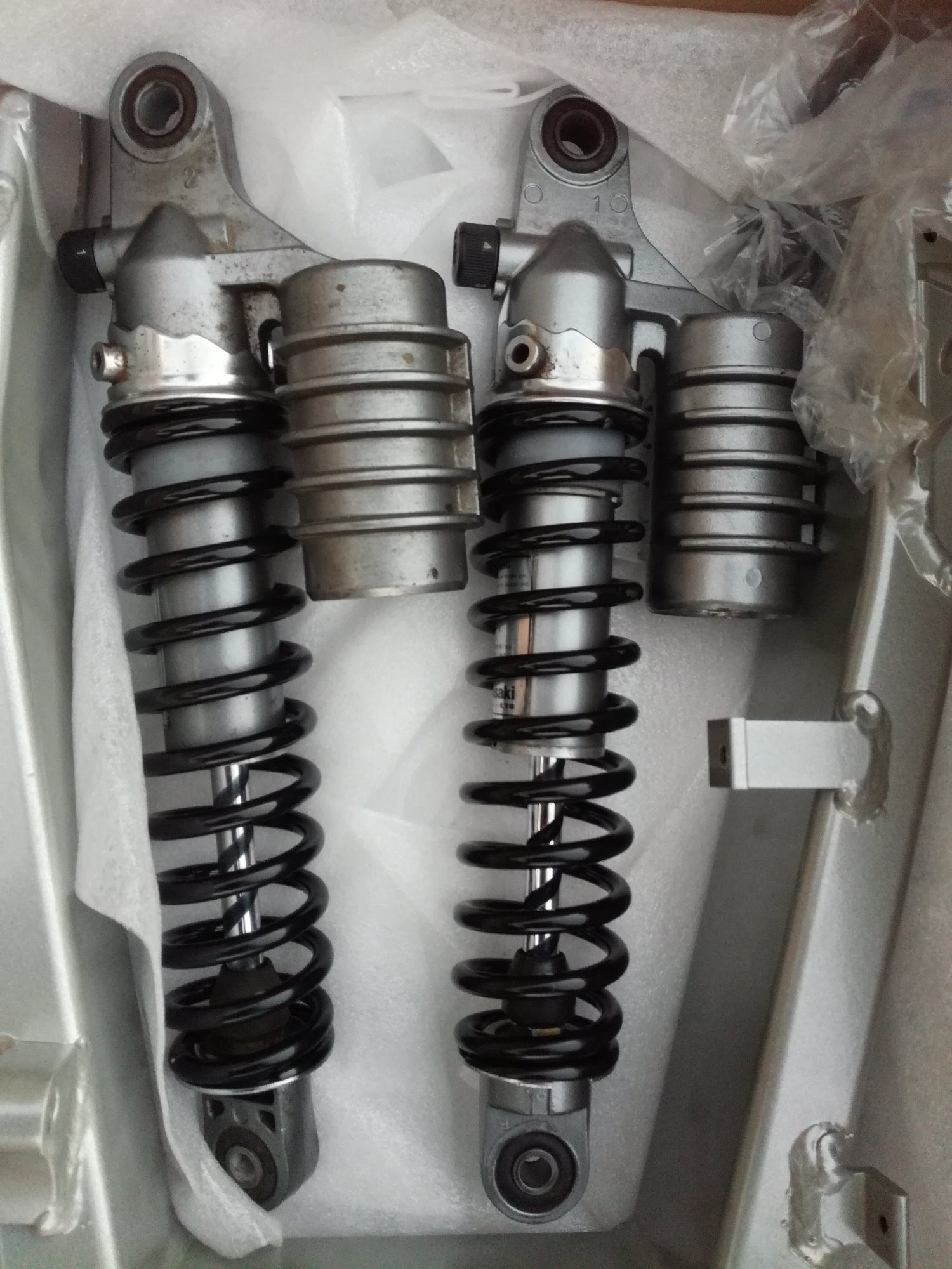

    Mise en place des roulements neufs du bras oscillant (je graisserai demain) Montage des butées de roulements de colonne de direction Et enfin remontage complet des suspensions, restera plus qu’à les briquer et elles seront comme neuves Demain je remonte le BO, les suspensions et la roue AR. Bonne soirée le zephyr club ! ;)
    #175352
    N’hésite pas à bien graisser tout ce qui est en mouvement comme la béquille et vaut mieux enlever la peinture sur les parties qui frotront ensemble.
    #175353
    En réponse à fabrice68 (post 171653]N’hésite pas à bien graisser tout ce qui est en mouvement comme la béquille et vaut mieux enlever la peinture sur les parties qui frotront ensemble.”
    Oui j’ai bien pensé à en mettre, notamment au niveau des cale-pieds, j’ai bien graissé les axes, c’est impec maintenant.

    Salut Elie, Pour ta plaque, je ne sais pas si tu as prévu, mais je le dis qd même : lorsque tu as meulé les rivets, le noir de la plaque est parti comme on peut voir sur la photo, si tu as un stylo retouche, passe-en un p’tit coup afin de ne pas attirer l’attention…. Félicitations, au fait oui, tu peux acheter les compteurs de l’Héritage, en plus c’est pas trop cher ! demande qd même si ils ne sont pas cassés au même endroit ou bien si les vis sont foirées etc…. Très important de demander cela !!!! A bientût. Hrv

    En réponse à hercol (post 171666]Salut Elie, Pour ta plaque, je ne sais pas si tu as prévu, mais je le dis qd même : lorsque tu as meulé les rivets, le noir de la plaque est parti comme on peut voir sur la photo, si tu as un stylo retouche, passe-en un p’tit coup afin de ne pas attirer l’attention…. Félicitations, au fait oui, tu peux acheter les compteurs de l’Héritage, en plus c’est pas trop cher ! demande qd même si ils ne sont pas cassés au même endroit ou bien si les vis sont foirées etc…. Très important de demander cela !!!! A bientût. Hrv”
    Je n’avais pas prévu en effet d’appliquer de retouche mais maintenant que tu le dis c’est pas bête je vais regarder ça. J’ai essayé de joindre plusieurs fois le gars, pas de réponse. Il doit être occupé :) Ah au fait j’oubliais de vous dire mais wemoto accepte de me reprendre le cligno. Apparemment ils ont le même mais en plus cours, bizarre en tout cas pas vu sur leur site… je vous tiens au courant ;)
