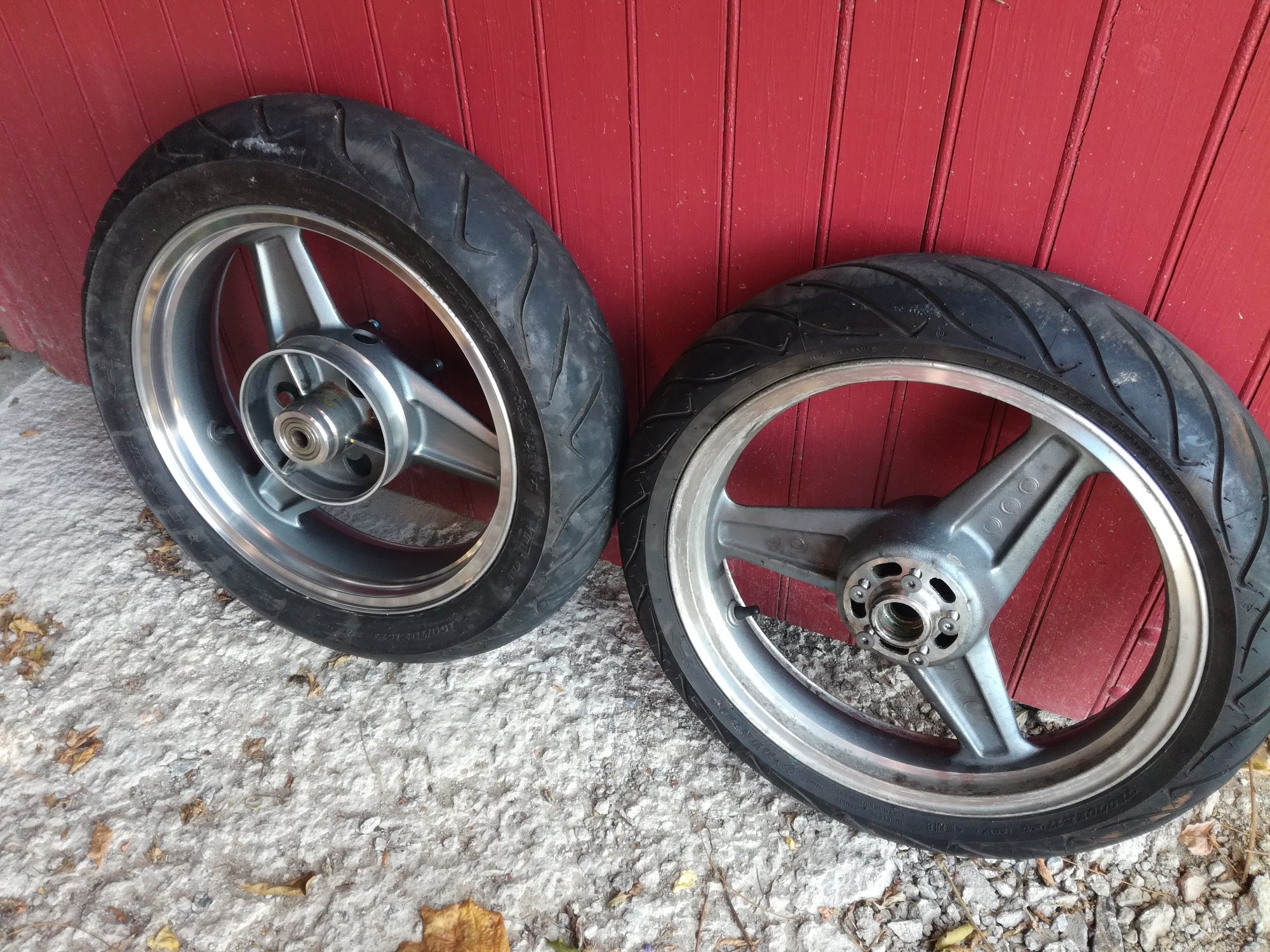

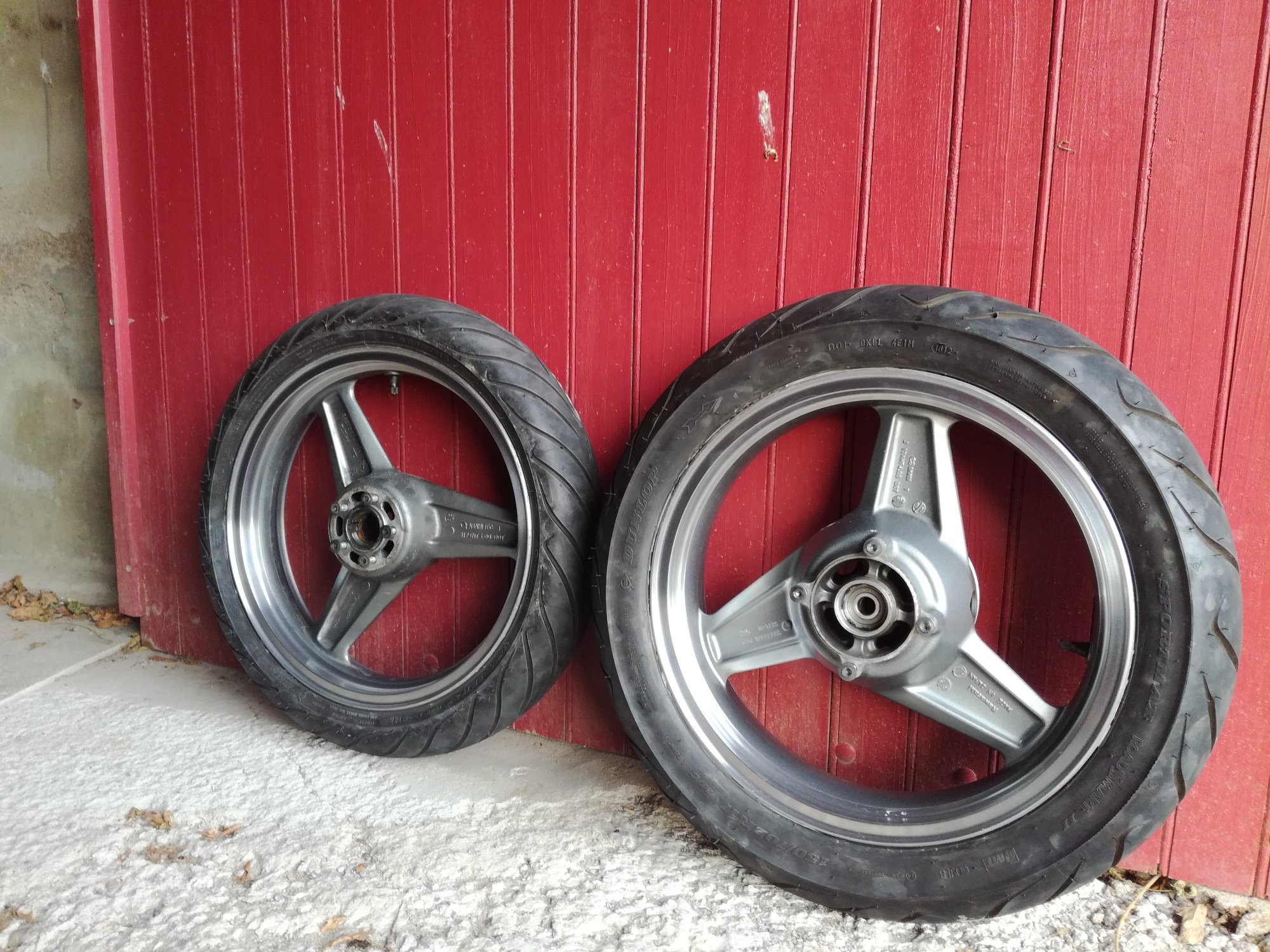

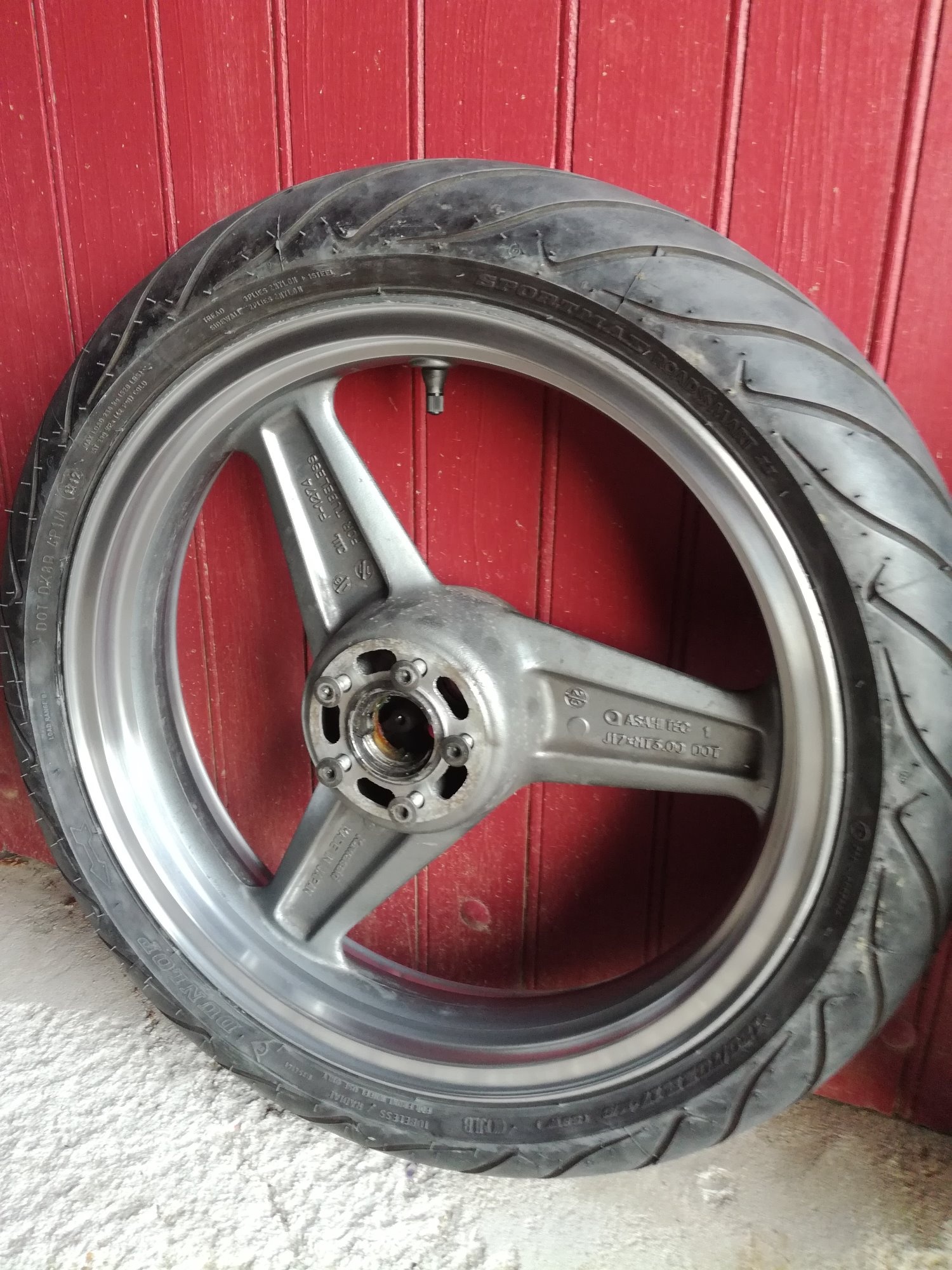

    Bonsoir à tous, Je n’ai pas perdu de temps aujourd’hui, de 8h30 à 18h30 ponçage, ponçage reponçage puis lustrage ! Quel travail pénible et laborieux mais maintenant quand je vois mes jantes briller et revenir comme neuves je suis tellement content d’avoir passé tout ce temps dessus ! Le travail n’est pas parfait parfait mais pas loin et puis à ce rythme là si c’était trop parfait je n’aurai pas roulé avec cette moto mais je l’aurai mise dans un musée :D Je pense qu’elles seront du plus bel effet avec la moto :ange Je ne peux pas encore remonter les disques car je n’ai pas mon loctite à disposition, je ferai ça en rentrant le 13Octobre. En parlant du we du 13 octobre mon programme est déjà clair dans ma tête et vu avec mon mécano. Je lui amènerai le moteur pour qu’il puisse remplacer la chaine de distri qui commence à être usée et que je remplace par sécurité. De plus en faisant ma dernière révision, mon mécano s’était aperçu qu’un des filetages d’une des vis de fixation du tendeur de chaîne était foiré. Il va donc me refaire quelque chose de propre. Je finirai par remplacer les bouchons d’AAC et le joint de cache-culbu. Le jeu aux soupapes étant fait je repartirai avec un moteur bien révisé. Je lui apporterai également le chà¢ssis pour qu’il me rentre tous les roulements à la presse pour ne pas abîmer la nouvelle peinture et que je ne perde pas de temps au remontage. J’ai beaucoup de chance car il ne me fait pas payer ce genre de prestation. Cela fait beaucoup de choses que je ne fais pas moi-même mais je veux profiter de l’expérience d’un mécano comme lui pour être sûr d’avoir des choses bien faites, pour ne pas abîmer mes pièces et gagner du temps. D’autant plus que j’apprends en le regardant faire parce que je m’intéresse beaucoup à ce qu’il fait. Je vous souhaite une bonne soirée

    Les jantes remises à neuf, restera plus que les roulements et un dernier lustrage Pour comparer avant/après
