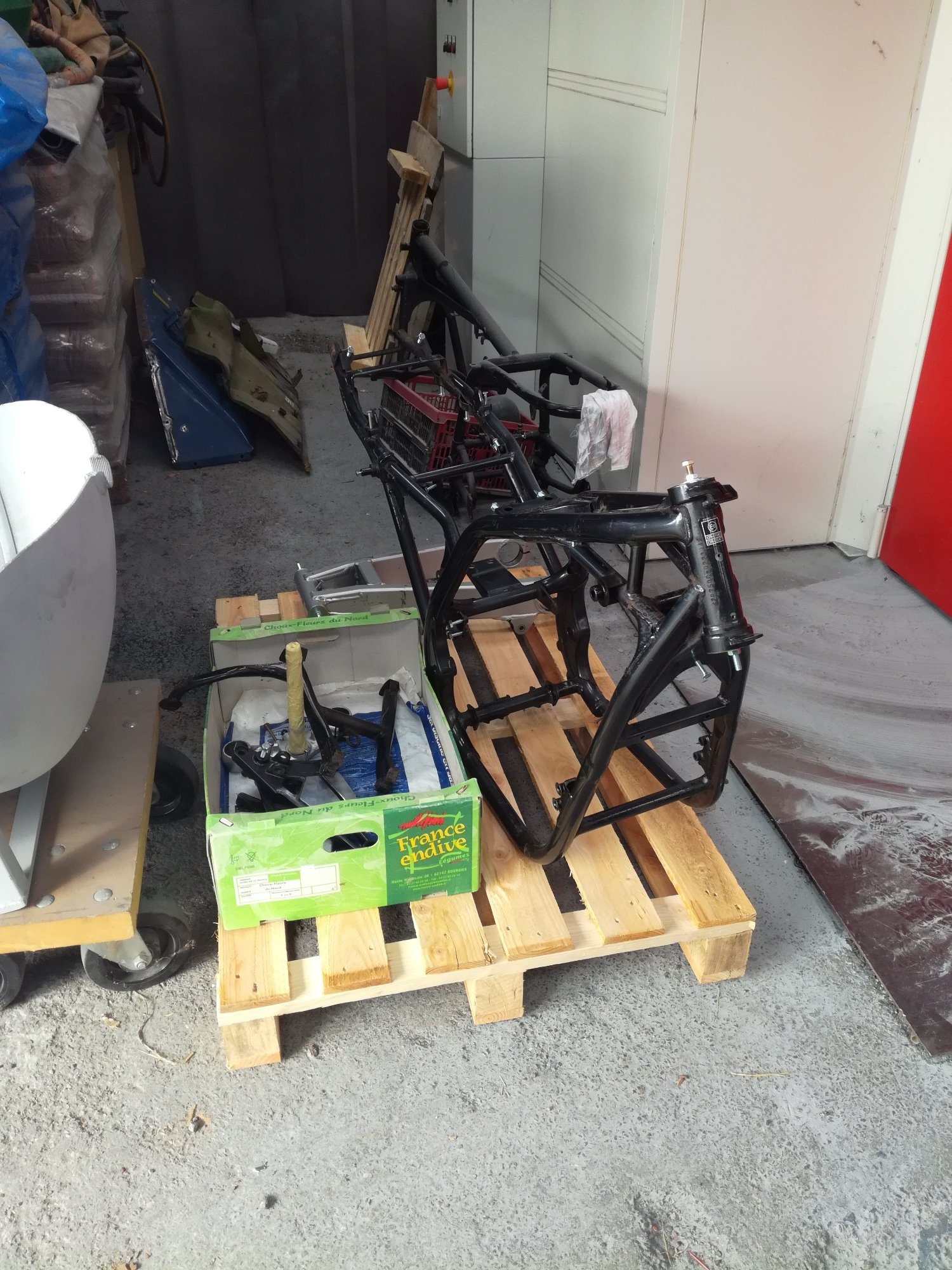

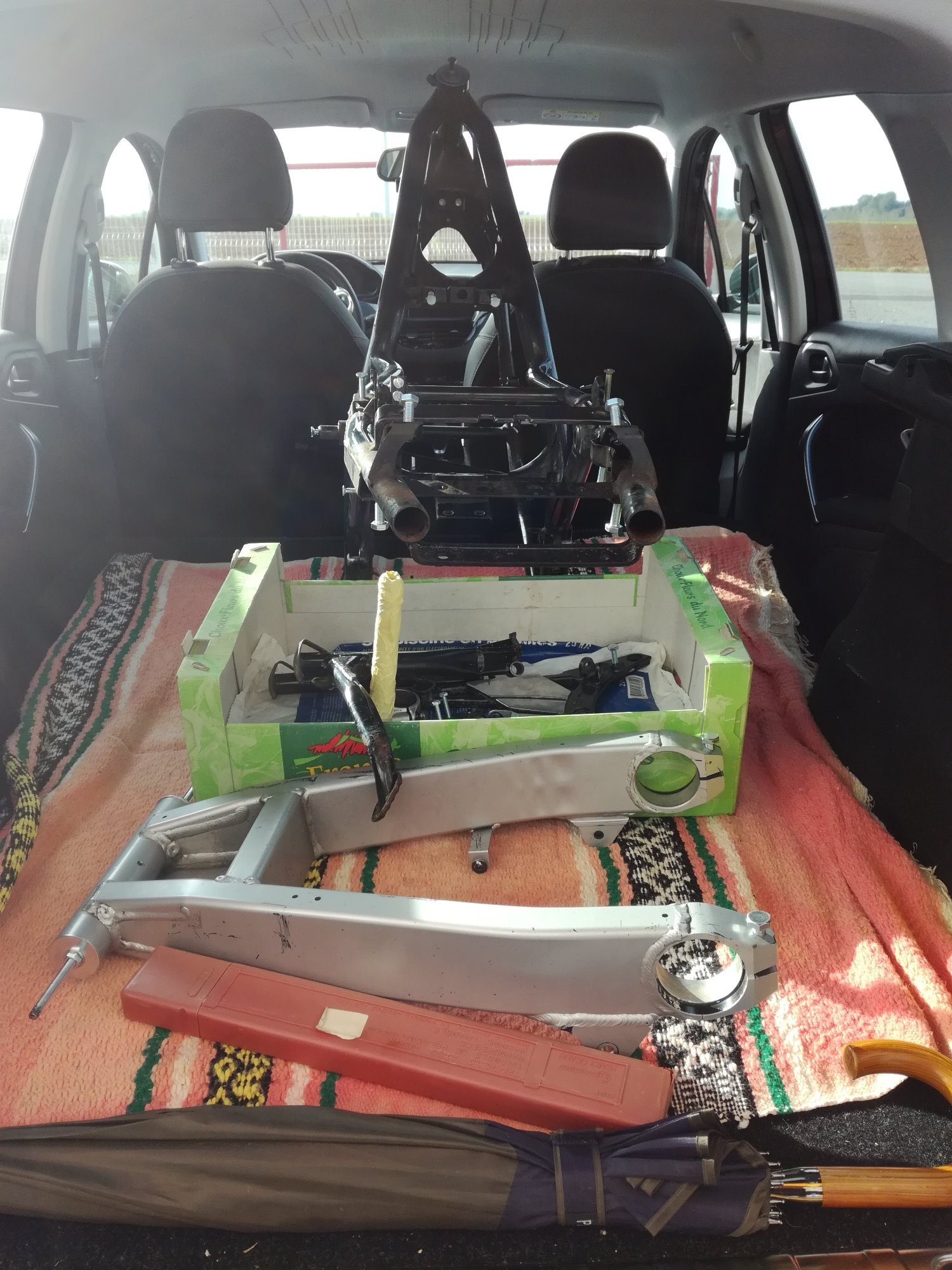

    Bonsoir à tous ! Ce matin j’ai pu apporter mes pièces à la peinture. Le patron est quand même hyper sympa, ils sont un petit groupe dans le coin et ils restaurent de vieilles voitures ou motos donc on a eu l’occasion de bien échanger là-dessus. D’ailleurs il était venu avec une voiture que l’on ne voit plus beaucoup sur nos routes ;) Bref l’essentiel de la journée c’est que les pièces soient déposées. Niveau délai je vais chercher l’ensemble le Vendredi 13 Octobre. Pour la peinture quels ont-été mes choix ? Eh bien j’ai essayé de trouver une teinte RAl qui se rapprochait le plus du cadre mais rien ne semblait correspondre alors par sécurité et suite aux conseils du patron j’ai opté pour la couleur RAL 9005 qui est le noir brillant. Le bras oscillant et le té de fourche seront repeints en RAL 9006 soit couleur aluminium blanc. Ce n’est pas non plus tout à fait les mêmes tons que l’origine mais c’est ce qui s’en rapproche le plus. Enfin, la peinture de mes ressorts d’amortos n’a pas tenue, en essayant de les monter la peinture s’enlevait assez facilement (bon je m’y attendais étant donné que j’avais pas apprêté la surface). Pas 36 solutions, je les ai emmenés au sablage et ils vont me les repeindre de la même couleur que le cadre en noir brillant. Je ne paierai pas beaucoup plus cher et je serai sur d’avoir une peinture impec et qui tienne :) Bonne soirée à tous Adieu ancienne peinture… La cox du patron

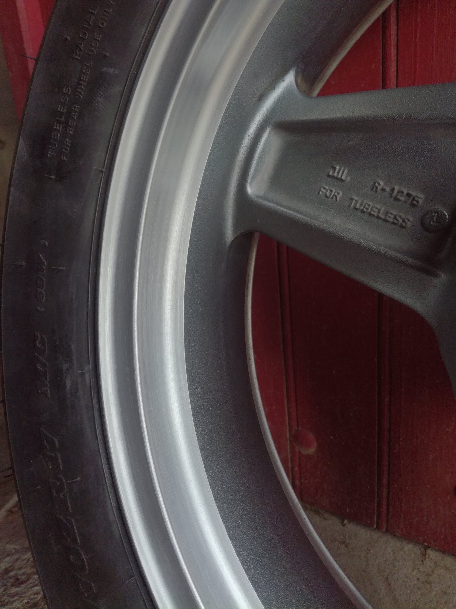

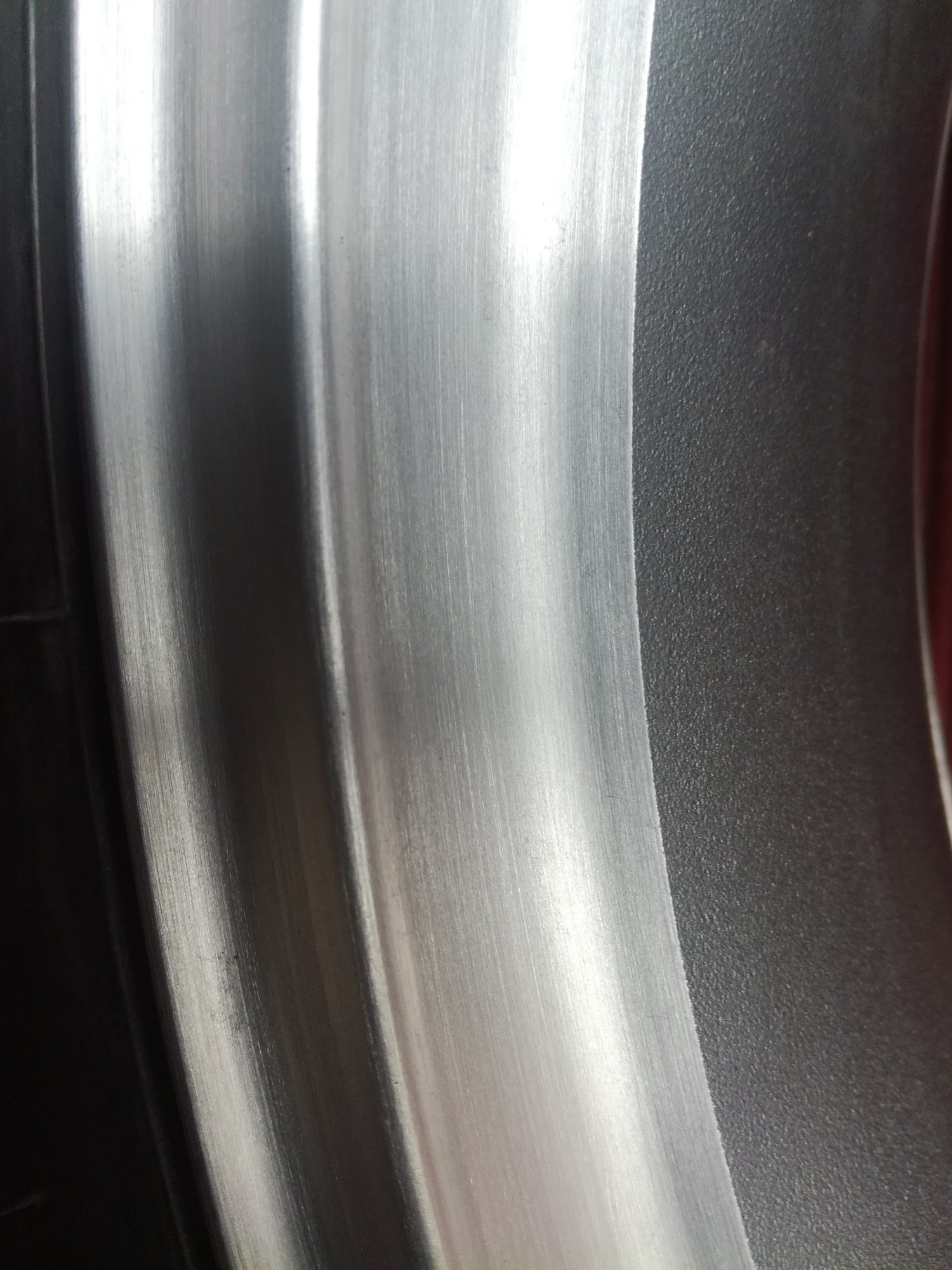

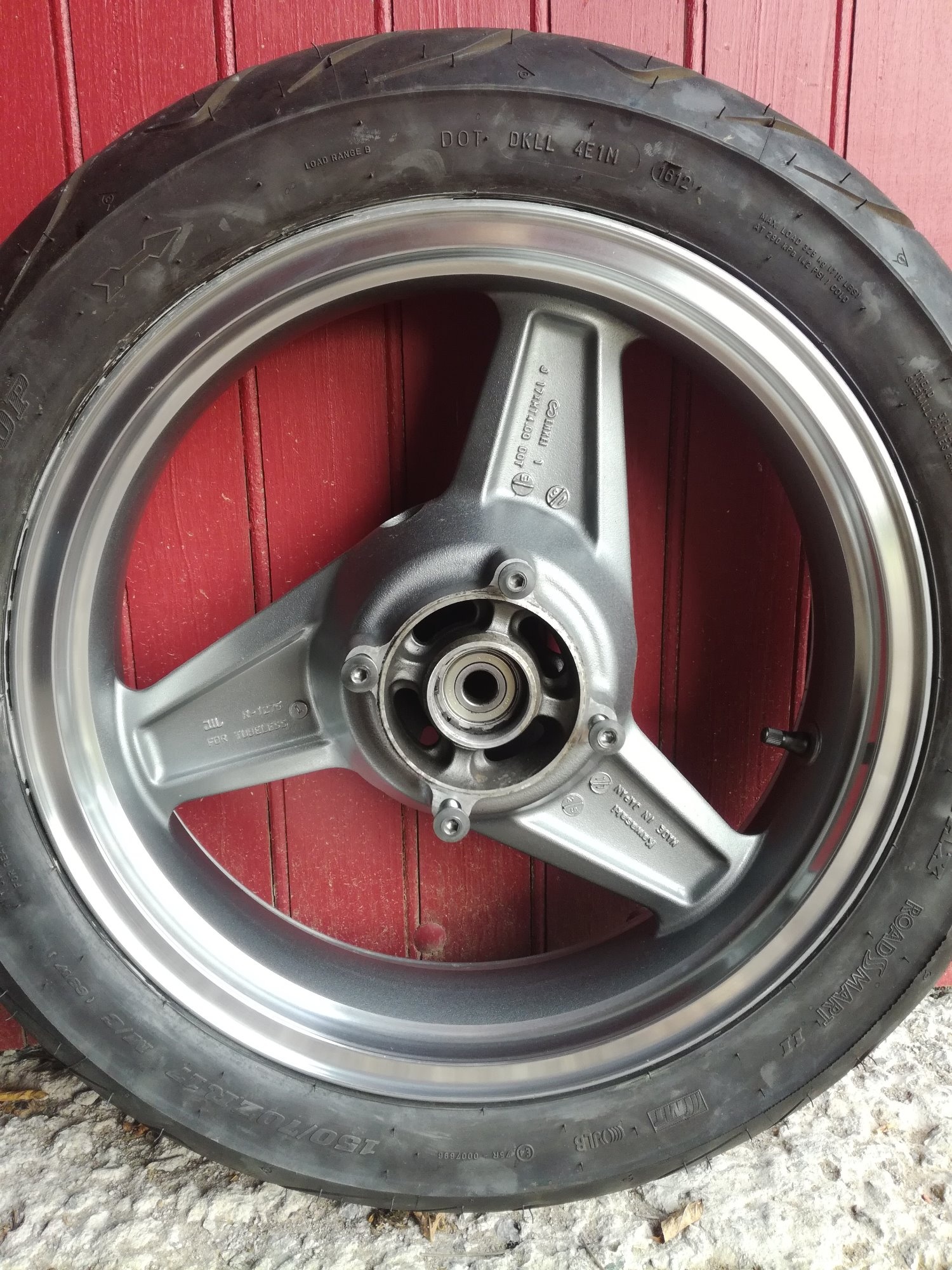

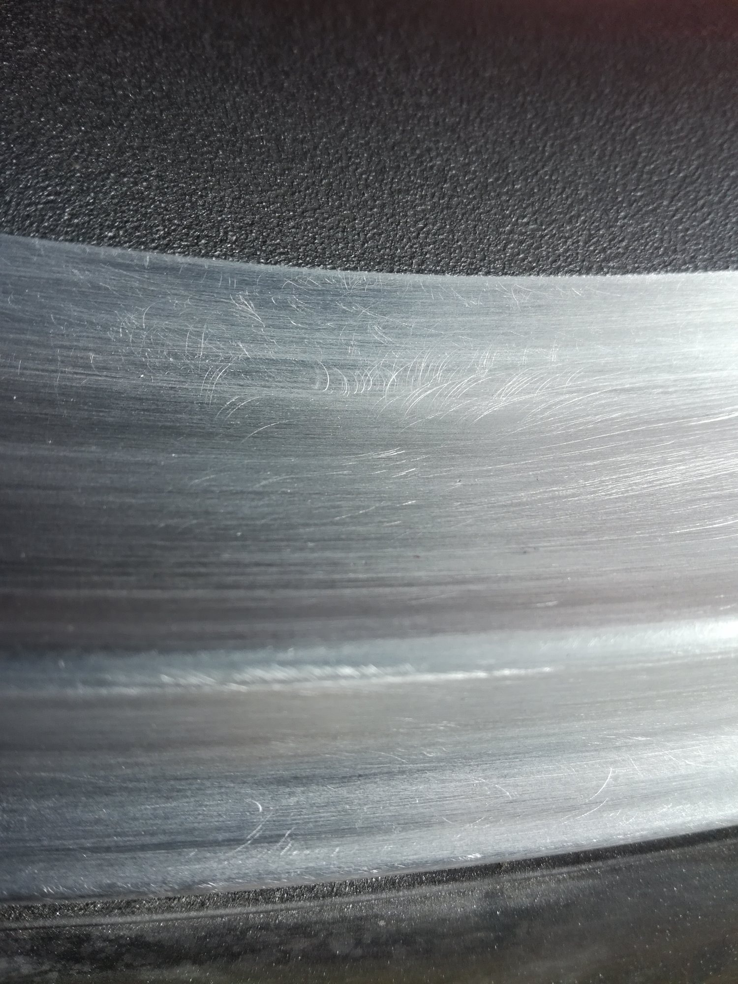

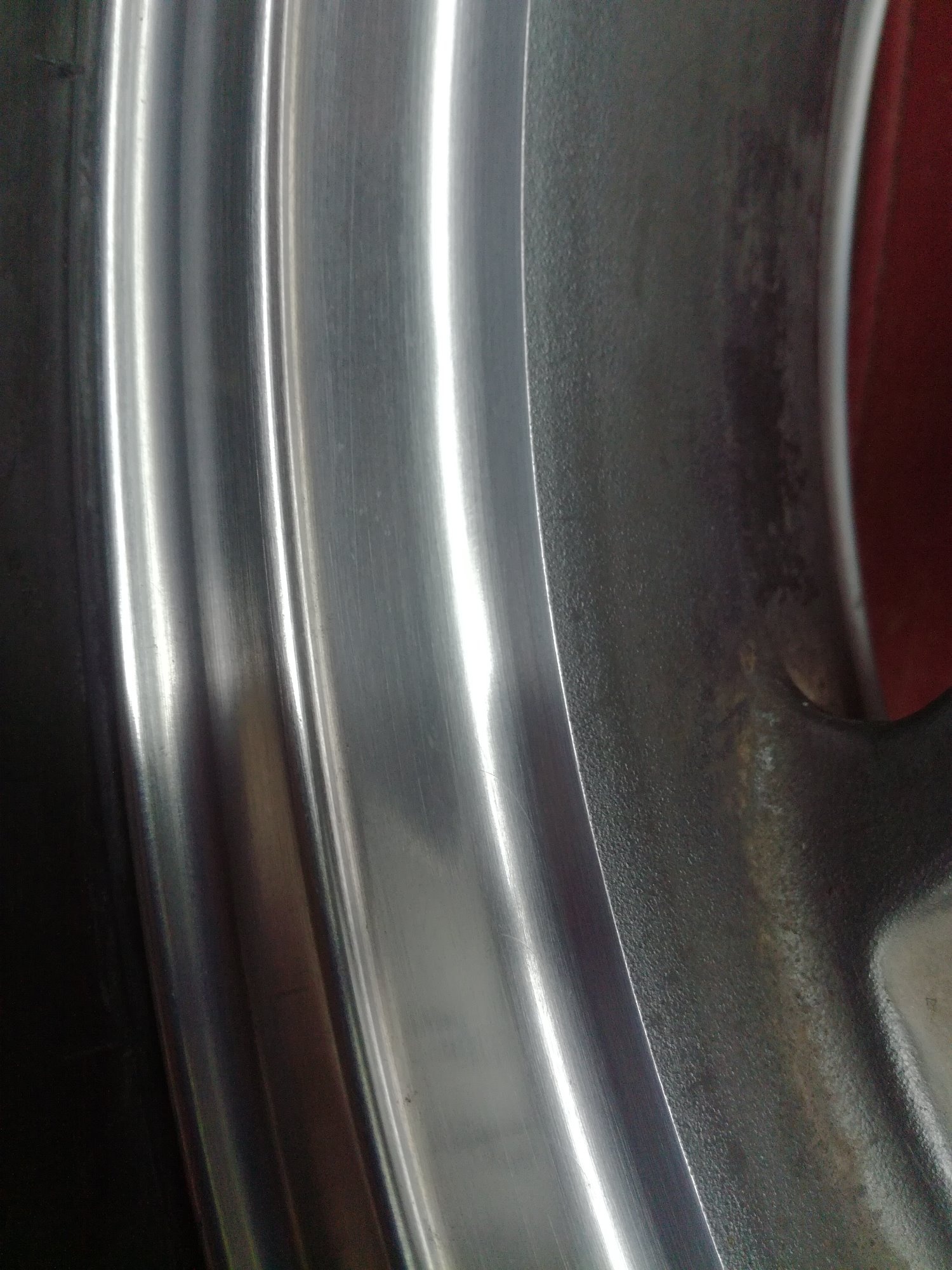

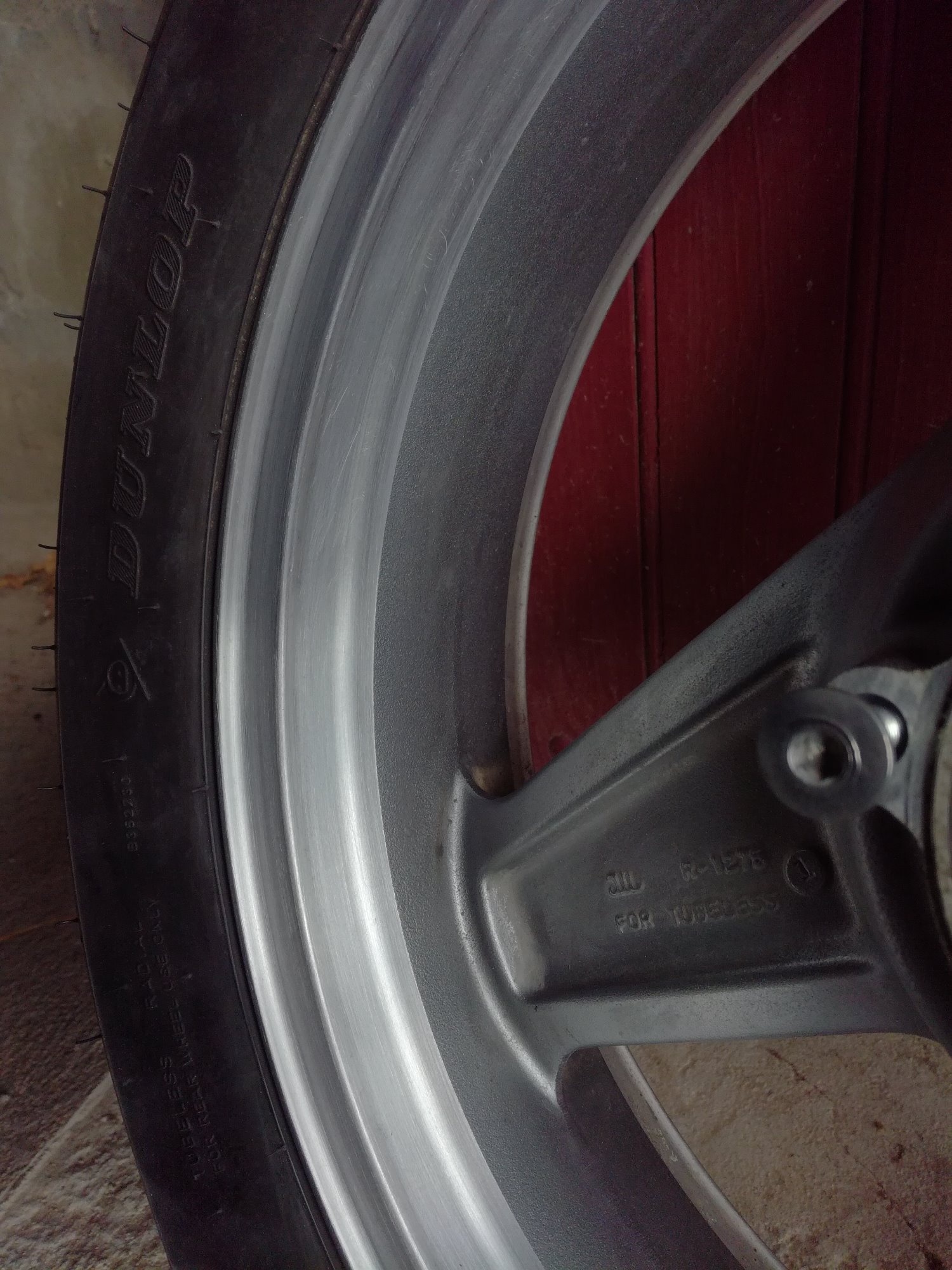

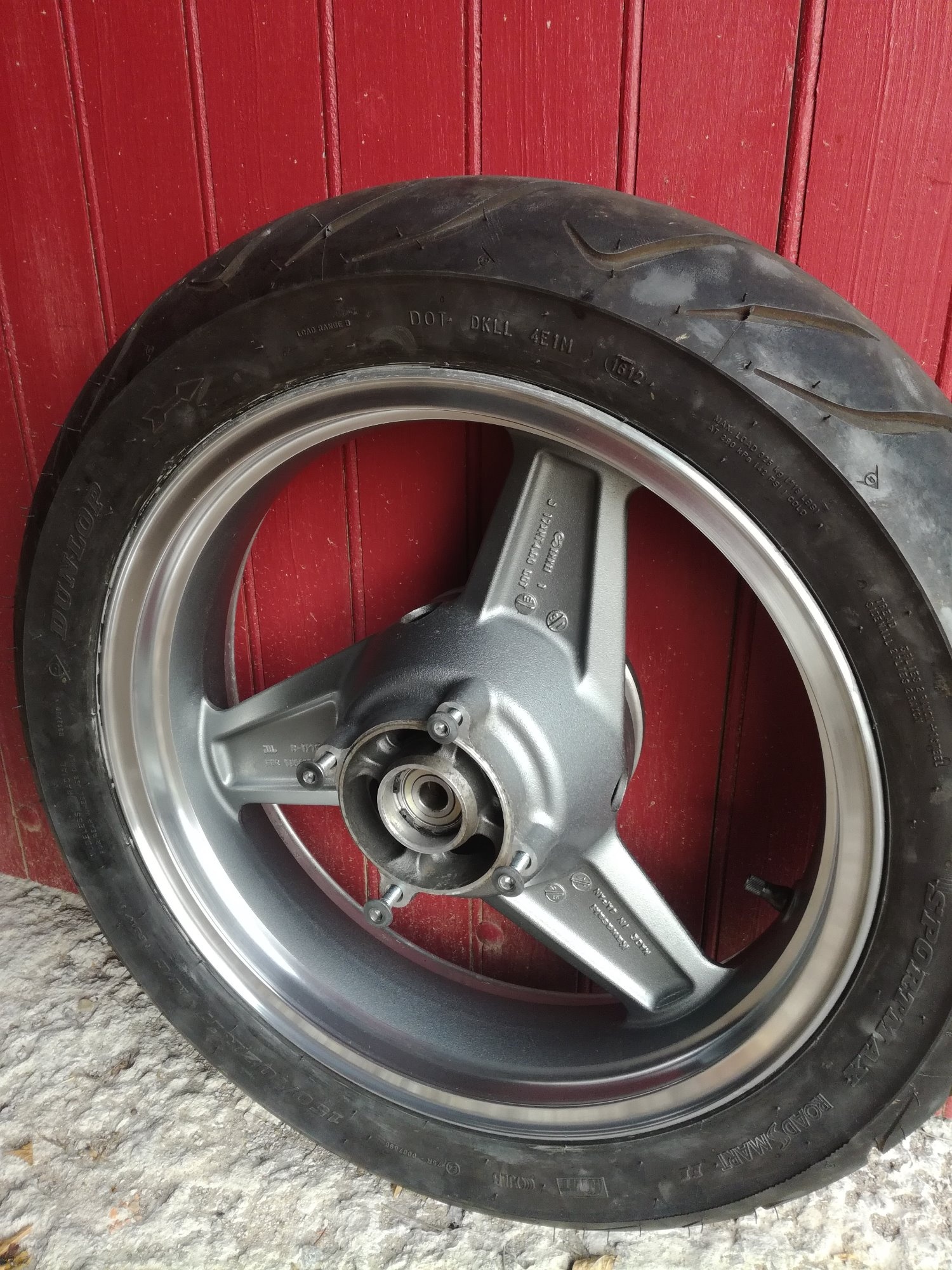

    Bon j’y ai passé 4h mais je suis super content du résultat même si je n’ai encore fait qu’un seul côté d’une seule jante MDRLOL J’ai vraiment de la chance que la peinture au milieu soit encore comme neuve. Du coup j’ai commencé au 180 à sec pour retirer le vernis cloqué et également re-surfacer les impacts de cailloux dans le métal. C’est ce qui m’a pris le plus de temps, j’ai du y passer au moins 2h30. Ensuite 240 à l’eau et déjà les rayures s’en vont et un bel aspect de métal brossé apparaît. Pour finir je n’ai pas eu recours au 1000, l’aspect me plaisait déjà beaucoup comme ça du coup j’ai conclu en passant 1h à faire briller en me servant de ma pailler de fer 0 + belgom. Et le résultat est trop top, juste comme je le voulais ! Brillant à vous éblouir au soleil mais pas miroir. Je vous laisse constater sur les photos. Merci Dom pour les conseils ! ;) Premier ponçage au 180 à sec : Puis 240 à l’eau
    #174481

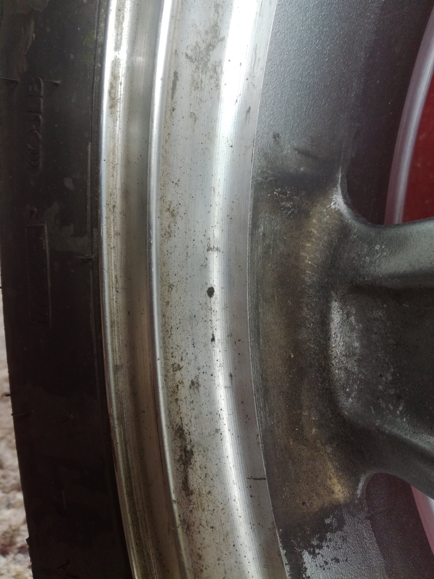

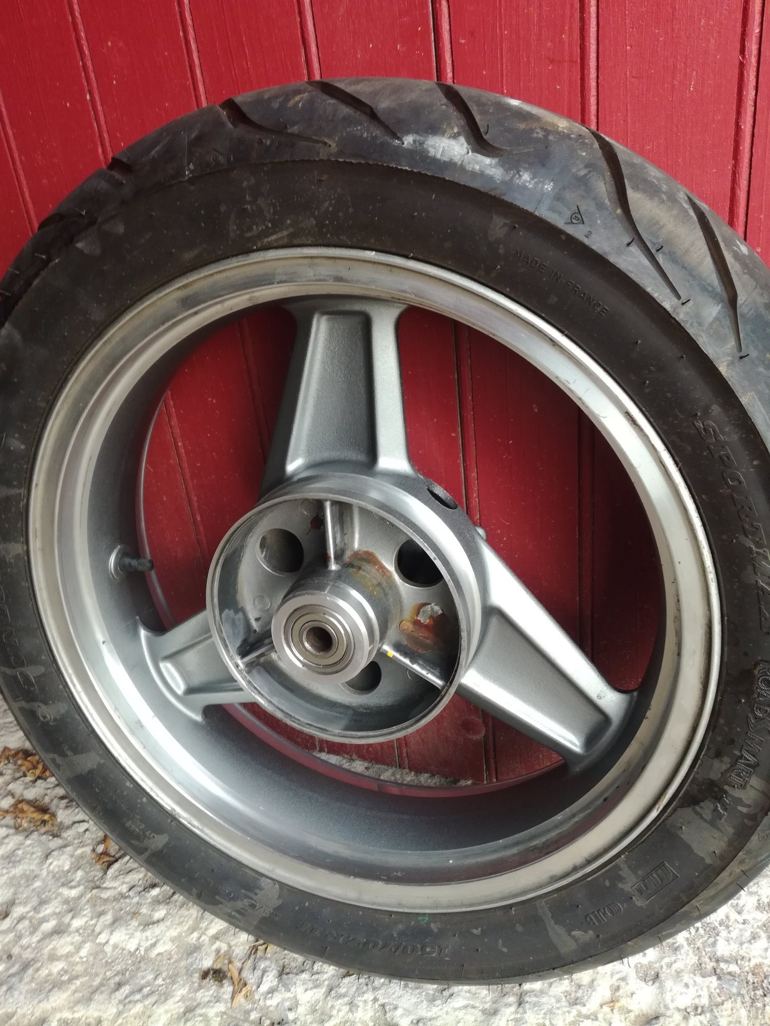

    Et pour finir la paille de fer 0 + belgom alu La roue avant tous travaux Après travaux Je passerai encore un coup de belgom et puis il ne me restera plus qu’a faire pareil pour l’autre moitié de jante et la roue avant mais terminé pour ajd, maintenant la bière santé à tous ! :prosit
