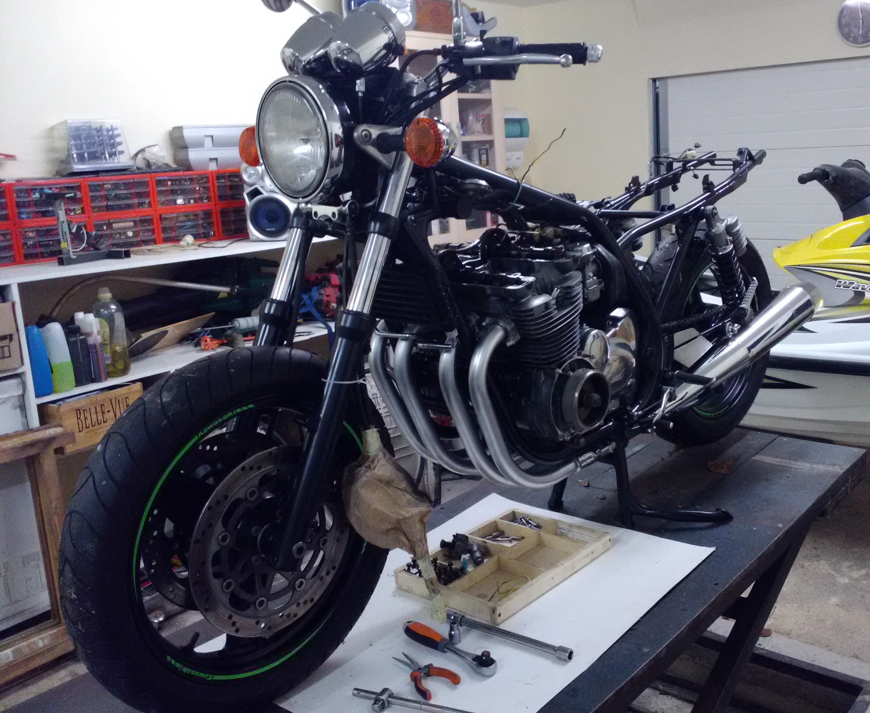

    Voilà, l’opération à moteur ouvert va débuter . Elle est sur la table et attend le distribulogue.
    #180396
    Pour l’instant ça se passe bien.
    #180398
    Une opération à c≈ìur ouvert en direct ? Mieux que du temps du professeur Barnard ! Vous avez pensé à l’anesthésier, pour pas qu’elle souffre ?
    #180401
    En réponse à ZephyrOliv (post 176699]Une opération à c≈ìur ouvert en direct ? Mieux que du temps du professeur Barnard ! Vous avez pensé à l’anesthésier, pour pas qu’elle souffre ?”
    Elle n’a pas voulu être endormie mais préférée rester debout sur sa béquille centrale. Fière et confiante face au chirurmecano. :silly:

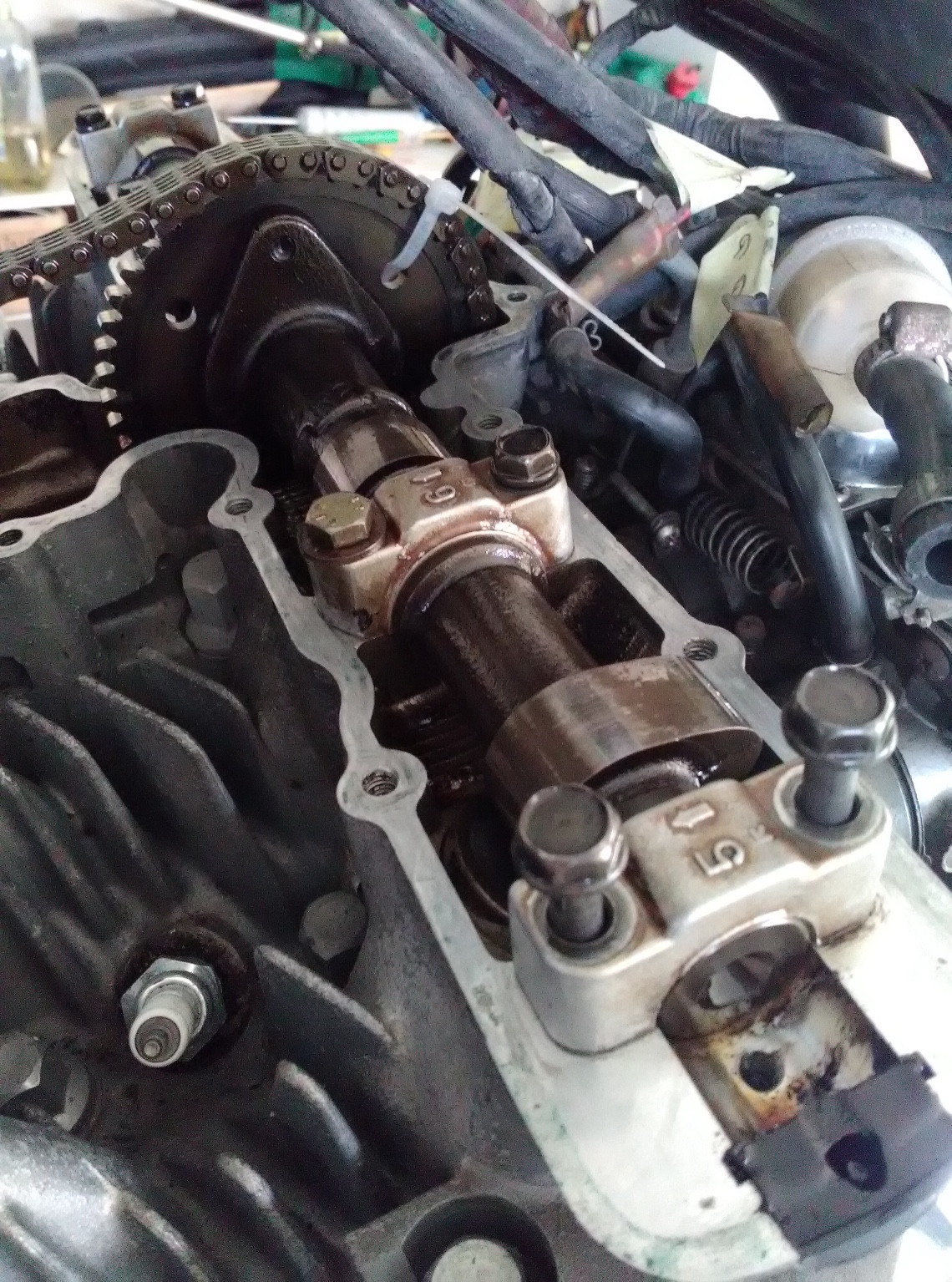

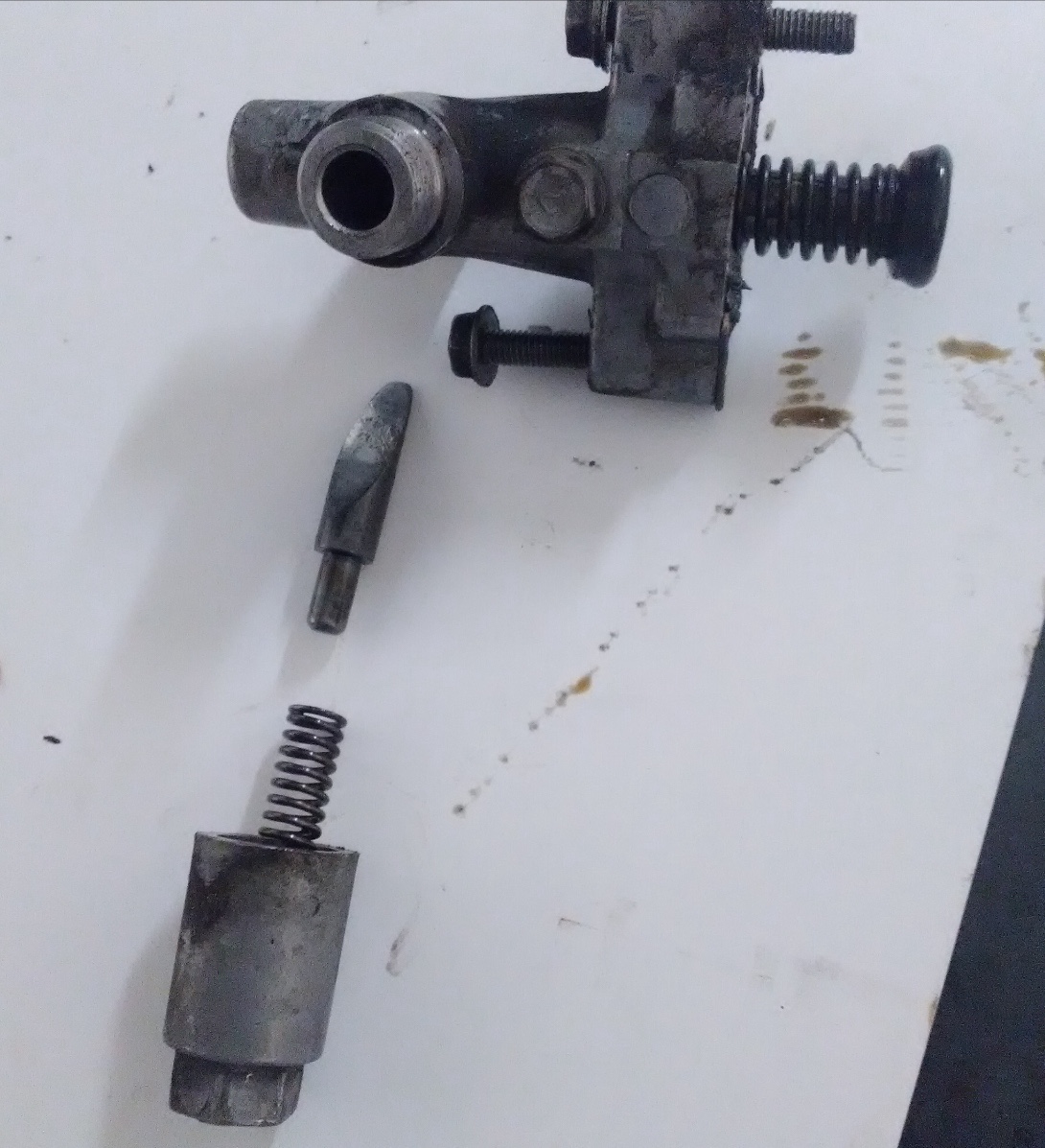

    Le rilsan tu vas devoir le couper pour enlever l’AAC :)
    #180403
    Avais tu pris les jeux avant d’enlever l’AAC ??
    #180408
    En réponse à fabrice68 (post 176703]Le rilsan tu vas devoir le couper pour enlever l’AAC :)”
    Surtout pas le contraire pour récupérer le Rilsan

    Alors ce n’est pas moi qui l a fait ( la distri ). C est un pote qui n en ait pas a sa première donc je lui fait confiance et je regarde comment il fait.. Pour l instant il faut mesurer toute les pastilles de soupapes pour voir les quelles je dois changer.
    #180439
    En réponse à Stecar (post 176734]Alors ce n’est pas moi qui l a fait ( la distri ). C est un pote qui n en ait pas a sa première donc je lui fait confiance et je regarde comment il fait.. Pour l instant il faut mesurer toute les pastilles de soupapes pour voir les quelles je dois changer.”
    Il faut les mesurer dans un vent léger. C’est connu, la brise de la pastille
    Un petit conseil pertinent de Lalwen que j avais rencontrée: desserrer chaque vis des paliers et les resserer avec la clé qui servira à remonter avant de prendre les mesures. Cela permet d éviter des écarts qu on ne comprend pas au remontage.
    #180490
    Si tu as besoin de pastilles n’hésite pas à annoncer la couleur sinon chez Wemoto ils ont tout à l’unité.

    Ok merci Harold, j’en parle à mon pote.
    #180498
    En réponse à fabrice68 (post 176791]Si tu as besoin de pastilles n’hésite pas à annoncer la couleur sinon chez Wemoto ils ont tout à l’unité.”
    Ok Fabrice je n’hésiterai pas, et Harold s’était déjà prononcé pour m’en proposer. Merci
