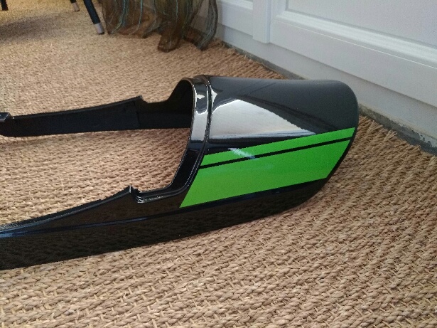

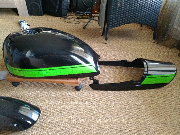

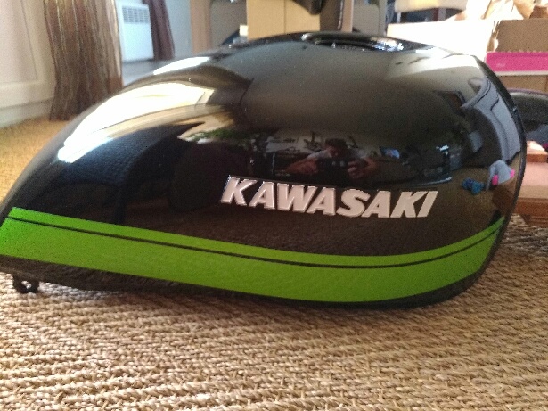

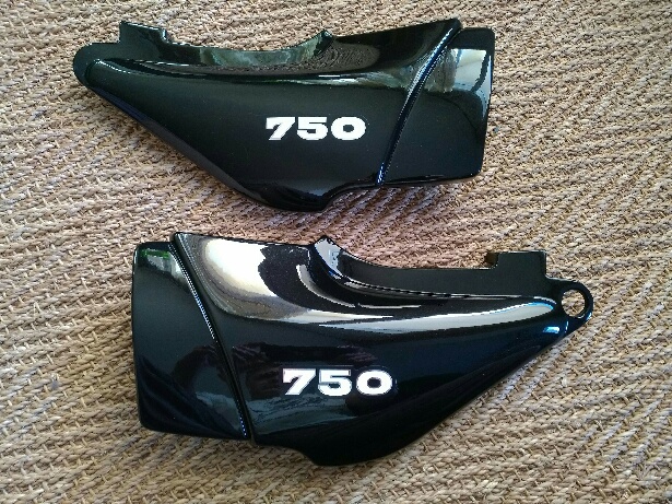

15 novembre 2017 à 13h34 #178955Ce matin j ai mis mon costume de Michelin boy car ça piquait un peu, -4, et direction la concession Kawa pour passer commande de la distribution plus quelques autres fournitures . 15% de remise sur le tarif total, environ 55ç c est pas mal. Je viens de récupérer le réservoir et carénage chez le peintre et on vient de coller les stickers. Voilà un aperçu.
