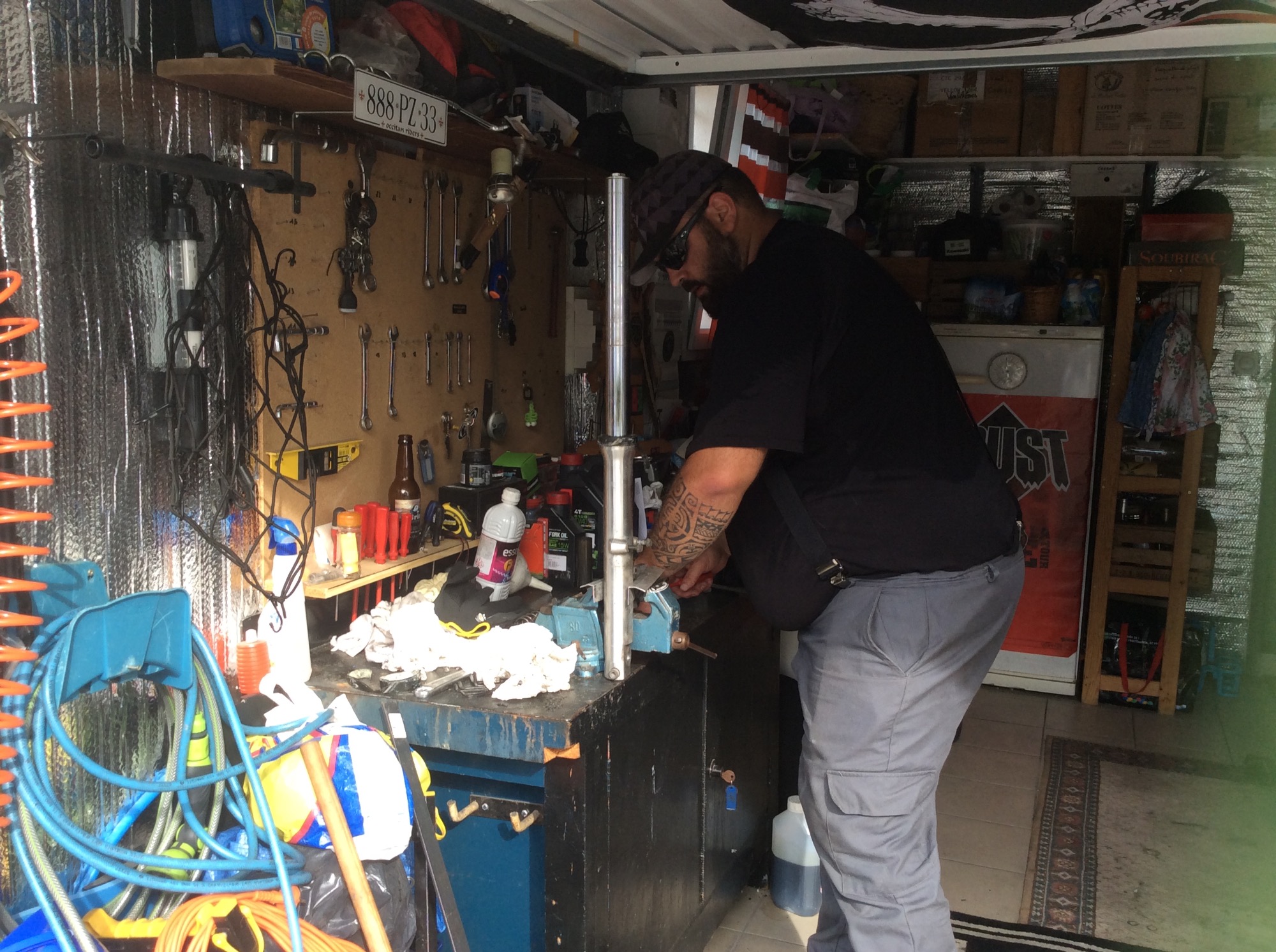

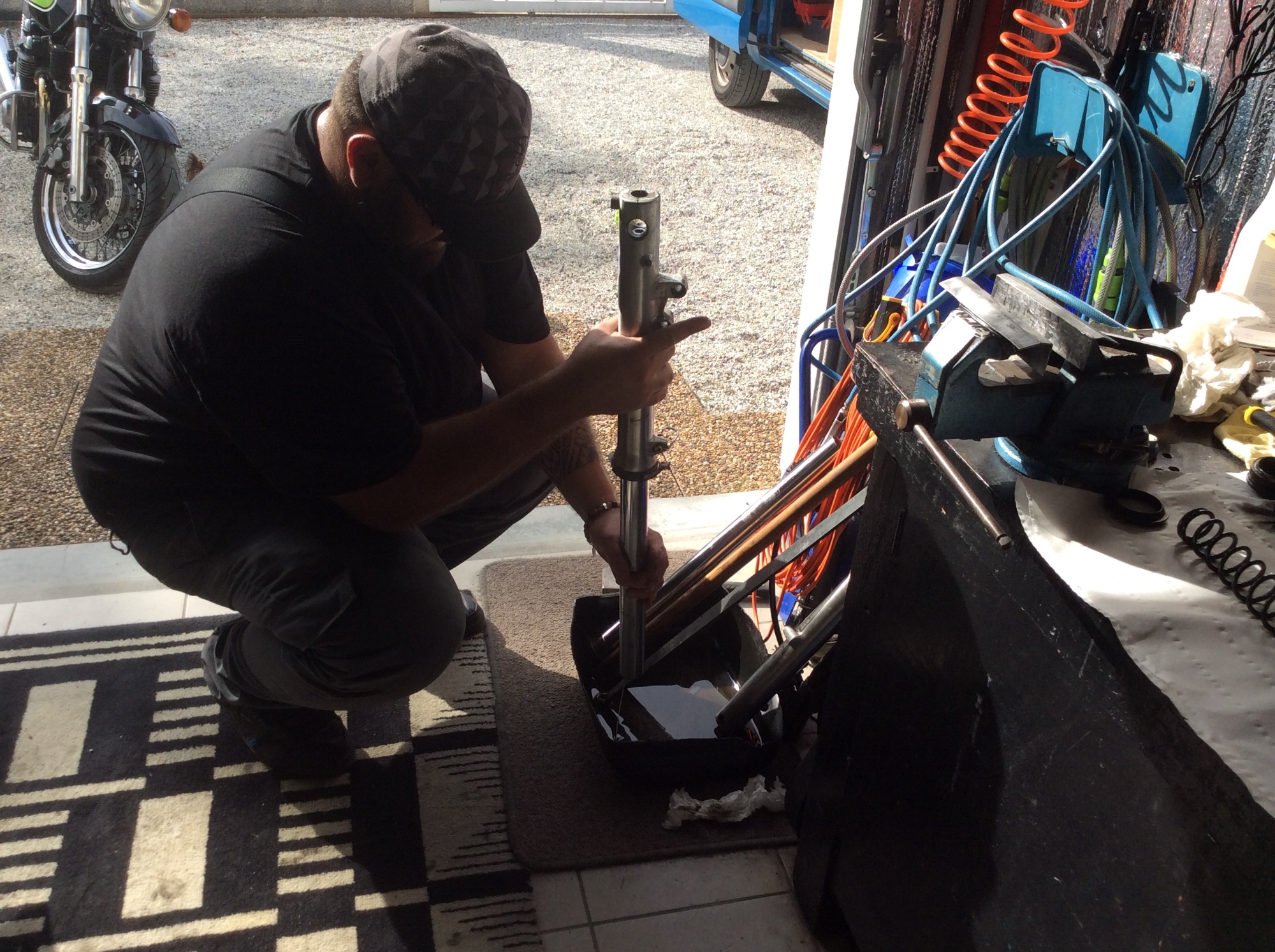

    Bon on reprend la resto avec aujourd’hui Seb33 qui est venu me filer un coup de main pour changer les joints spy de fourche. Merci à lui je n’avais jamais fais ça. Il s’est fait un peu chier. Après l’effort le réconfort La suite plus tard.

    C’est tellement vrai ! Et avec des bières bretonnes ! Par contre, le fourreau de fourche pris dans l’étau, ça le fait moins. http://bricoletamotoavecoliv.blogspot.fr/p/fourche-et-joints-spi.html

    En réponse à ZephyrOliv (post 168735]Par contre, le fourreau de fourche pris dans l’étau, ça le fait moins.”
    J’ai toujours fait comme ca, jamais eu de soucis … Avant de le déformer va falloir un peu plus qu’un étau!

    En réponse à Seb33 (post 168759]En réponse à ZephyrOliv (post 168735]Par contre, le fourreau de fourche pris dans l’étau, ça le fait moins.”
    J’ai toujours fait comme ca, jamais eu de soucis … Avant de le déformer va falloir un peu plus qu’un étau!”[/i]
    Oui, c’est (heureusement) solide C’est un principe, quand on peut, de ne pas pincer un tube dans un étau Des fourreaux écrasés, j’en ai déjà vu, cela peut arriver Plus généralement, tu risques de les marquer s’ils tournent sur eux même ou simplement d’abîmer le revêtement C’est plus simple et plus efficace de les prendre par la fixation d’étrier
    #172490
    C’est pas faux! J’utilise des mors doux en alu, ça évite d’abîmer les revêtements fragile. Je fais comme cela parce que je me suis déjà daillé en les prenant par les fixation des étrier, je trouve ça plus pratique …
    #172492
    L’idéal serait même de fabriquer une platine à serrer dans l’étau, sur laquelle on viendrait visser le fourreau
    #172524
    En réponse à Seb33 (post 168791]C’est pas faux! J’utilise des mors doux en alu, ça évite d’abîmer les revêtements fragile. Je fais comme cela parce que je me suis déjà daillé en les prenant par les fixation des étrier, je trouve ça plus pratique …”
    Pour les non initiés, ( je me suis daillé ) veut dire je me suis fais chier. Pour l’étau, même pas eu peur car malgré ses grandes mains , Seb a géré et n’a pas serré comme un malade.

    En réponse à spateve (post 168760] » Bon on reprend la resto avec aujourd’hui Seb33 qui est venu me filer un coup de main pour changer les joints spy de fourche.  » Filer un coup de main ? Seb33 a changé les joints et toi tu as préparé les bières ! En fait vous vous êtes partagés les tà¢ches ! C’est beau le partage des connaissances !:prosit”
    Yes Gérard, c’est presque ça, faut laisser faire à ce qui savent. Moi j’ouvre bien les bières et je les déguste bien , Seb aussi d’ailleurs. J’ai appris quelque chose en regardant faire Seb, bon pas sûr que j’y arrive seul mais si je dois le faire sur la noire et verte j’essayerai mais avec son assistance si possible. Heureusement qu’il était la pour la petite astuce du chalumeau. Je n’y aurai pas pensé, l’expérience,l’expérience.
