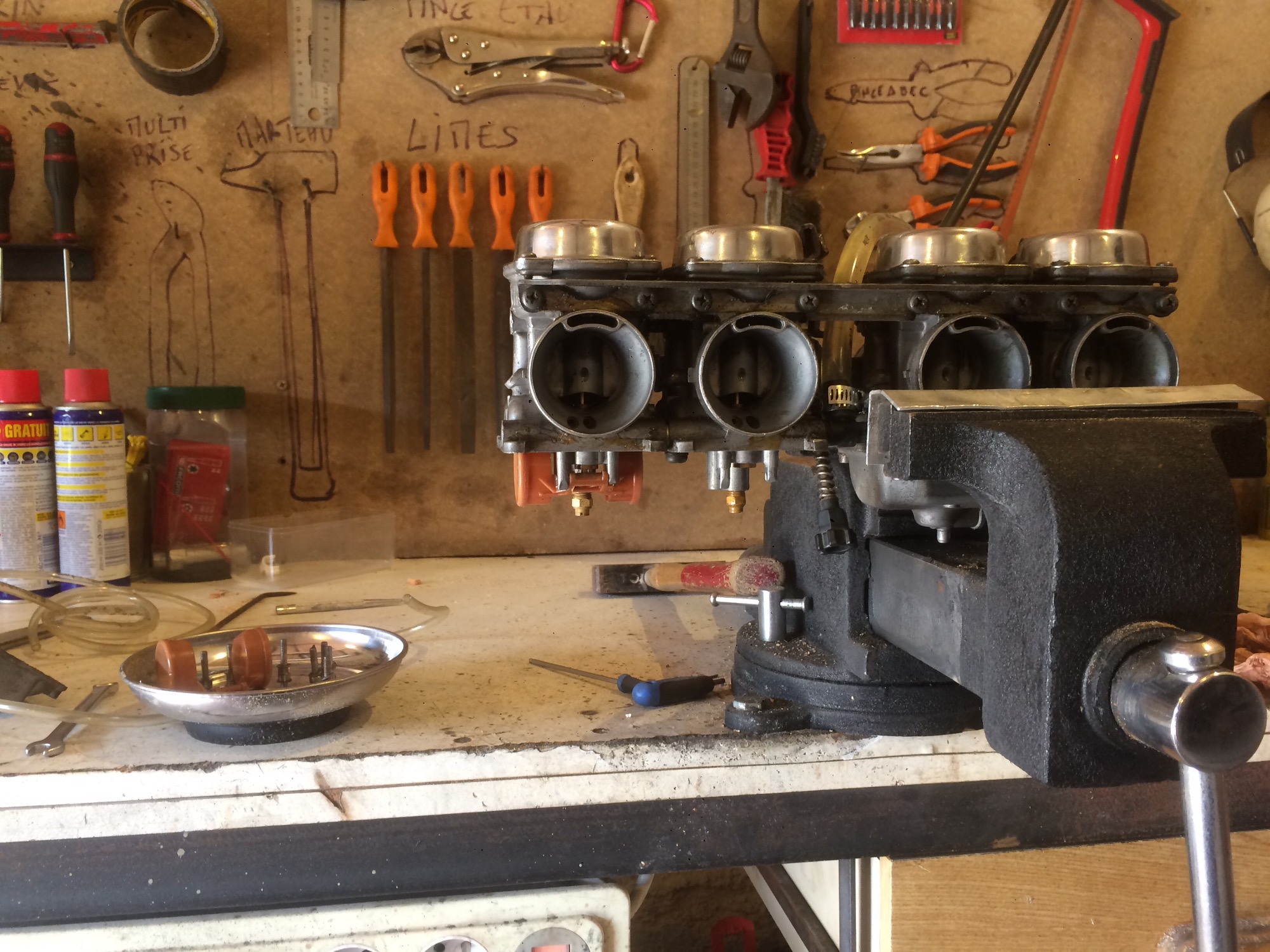

3 mars 2018 à 21h46 #188751En réponse à Stecar (post 184899]C est Seb33 qui opère sur le Zeph. Il est aussi carburologue.
juste pour comprendre. pourquoi garder les carburateurs dans cette position pour démonter les chapeaux de cuve? j’ai l habitude de les retourner pour tout démonter mais de les remettre dans ce sens qu’à la fin.
3 mars 2018 à 21h51 #188753Anonyme
Quelque chose en rapport avec les flotteurs peut être ?
3 mars 2018 à 21h58 #188755En réponse à harold (post 185052] juste pour comprendre. pourquoi garder les carburateurs dans cette position pour démonter les chapeaux de cuve?”
Pour faire les niveaux de cuve, il faut que les carbu soit de niveau … Quand j’ai besoin de les modifier, je démonte par dessous pour éviter de recaler toute la rampe!
4 mars 2018 à 5h26 #188765Seb sait ce qu’il fait :) D’abord on met les flotteurs à la cote indiquée dans la rmt 17 je crois pour les z750 la rampe légèrement inclinée dans l’autre sens comme tu dis Harold puis on revérifie le niveau de cuve et on contrôle l’étanchéité des pointeaux comme le fait Seb en branchant un tuyau translucide au niveau de la sortie de purge, quand c’est bon on peut remonter tranquillement la rampe sur le moteur. Par contre il faut avant démontage bien vérifier que la rampe est vraiment à l’horizontal sur ses roues ce n’est pas toujours le cas surtout si on change l’assiette de la moto (fourche inversée, changement de roues..). Il vaut mieux vérifier comme le fait Seb que de s’apercevoir trop tard que l’essence c’est mélangée à l’huile.. (info pour les néophytes)
4 mars 2018 à 7h12 #188774En réponse à fabrice68 (post 185066]Seb sait ce qu’il fait :) D’abord on met les flotteurs à la cote indiquée dans la rmt 17 je crois pour les z750 la rampe légèrement inclinée dans l’autre sens comme tu dis Harold puis on revérifie le niveau de cuve et on contrôle l’étanchéité des pointeaux comme le fait Seb en branchant un tuyau translucide au niveau de la sortie de purge, quand c’est bon on peut remonter tranquillement la rampe sur le moteur. Par contre il faut avant démontage bien vérifier que la rampe est vraiment à l’horizontal sur ses roues ce n’est pas toujours le cas surtout si on change l’assiette de la moto (fourche inversée, changement de roues..). Il vaut mieux vérifier comme le fait Seb que de s’apercevoir trop tard que l’essence c’est mélangée à l’huile.. (info pour les néophytes)”
Ok merci je comprends mieux. Ça permet de bien s assurer que la rampe ne fuit pas. Je n y avais pas pensé mais pour le réglage des flotteurs, il faut en effet la mettre dans l autre sens. ;-).

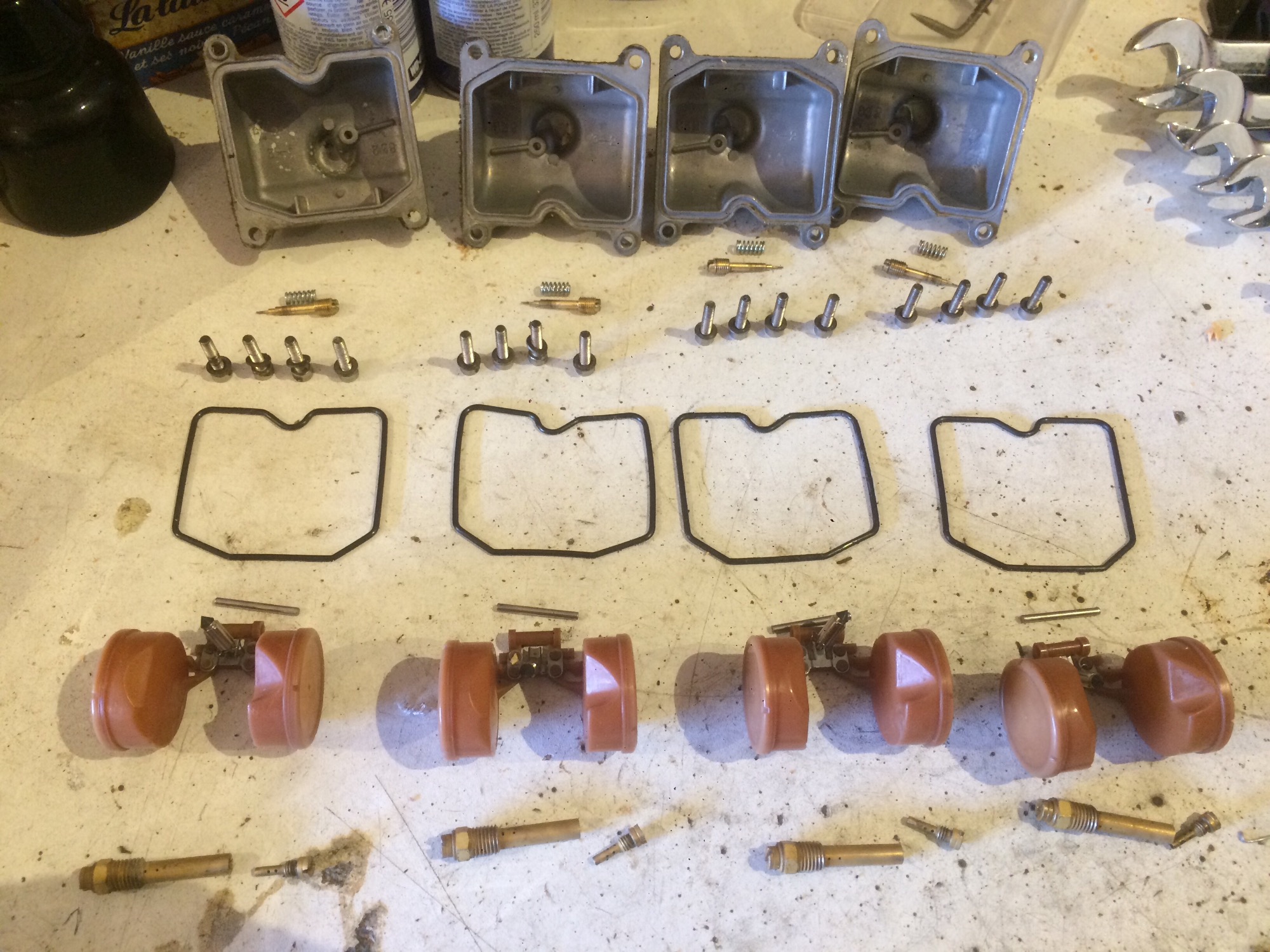

5 mars 2018 à 5h42 #188875C est bien ce forum, on y apprend des choses, qui me dépassent à mon niveau, c est pourquoi je demande l aide de Seb. Voilà les carbus a poil.
5 mars 2018 à 6h51 #188881Tu les as déjà nettoyé ? Je ne suis pas sûr, n’avais-tu pas des rondelles avec les vis de richesses ?
Peux tu faire un gros plan sur la languette des flotteurs au niveau des pointeaux avant et après réglage de ceux ci, je pourrai te dire s’ils sont à remplacer.
5 mars 2018 à 9h17 #188906Pas de rondelles au demontage, à moins qu’elle soient rester collées dans le corps des carbus …. Pointeaux et consorts ont été changés ya pas longtemps, les pointeaux n’ont aucunes marques sur la partie caoutchouc, et les joints ne sont pas ceux d’origine … Les carbus sont remontés, trop tard pour les photos … EDIT : ça m’a turlupiné cette histoire de rondelle, du coup j’ai regardé et il y a bien une rondelle et un joint torique !
5 mars 2018 à 11h08 #188922En général, la rondelle caoutchouc reste dedans, et l’autre tombe sans que l’on s’en rende compte.
5 mars 2018 à 14h06 #188945En réponse à ZephyrOliv (post 184901]Je ne dirai rien sur les carbus dans l’étau (j’en pense pas moins, comme chaque fois que je vois un fourreau de fourche à cet endroit) , mais faudrait voir à remplacer la durite transparente par une durite d’essence, hein, on n’est pas au bled. Le collier vient-il de chez Briconautic plomberie ? Les féloches maintenant : Bravo pour les outils au mur, ils sont bien à leur place, c’est propre et bien rangé P….., même sans réservoir, elle est belle ta moto Stecar J’aimerais bosser dans un local comme celui-ci”
Je m’autocite pour rectifier la vérité de ma pensée et réécrire ce post d’une manière plus conviviale, puisque celui-ci a choqué. (Et je m’aperçois qu’il peut y avoir différents sens de lecture, et que l’on peut comprendre que j’insinuais que le travail était celui d’un mauvais artisan du nord du continent africain, ce qui n’a jamais été ma pensée). Remplacer : « mais faudrait voir à remplacer la durite transparente par une durite d’essence, hein, on n’est pas au bled. Le collier vient-il de chez Briconautic plomberie ? » Par : « La durite transparente est-elle bien une durite prévue pour résister aux carburants ? Hein ? Il vaut mieux reconditionner avec le matériel adéquat qu’avec ce que tu as rapidement sous la main. Le collier notamment, n’est pas du bon type et me semble être un modèle dédié à la plomberie, ce qui peut rappeler sous certains aspects la moto d’un de nos membres éminents ».
