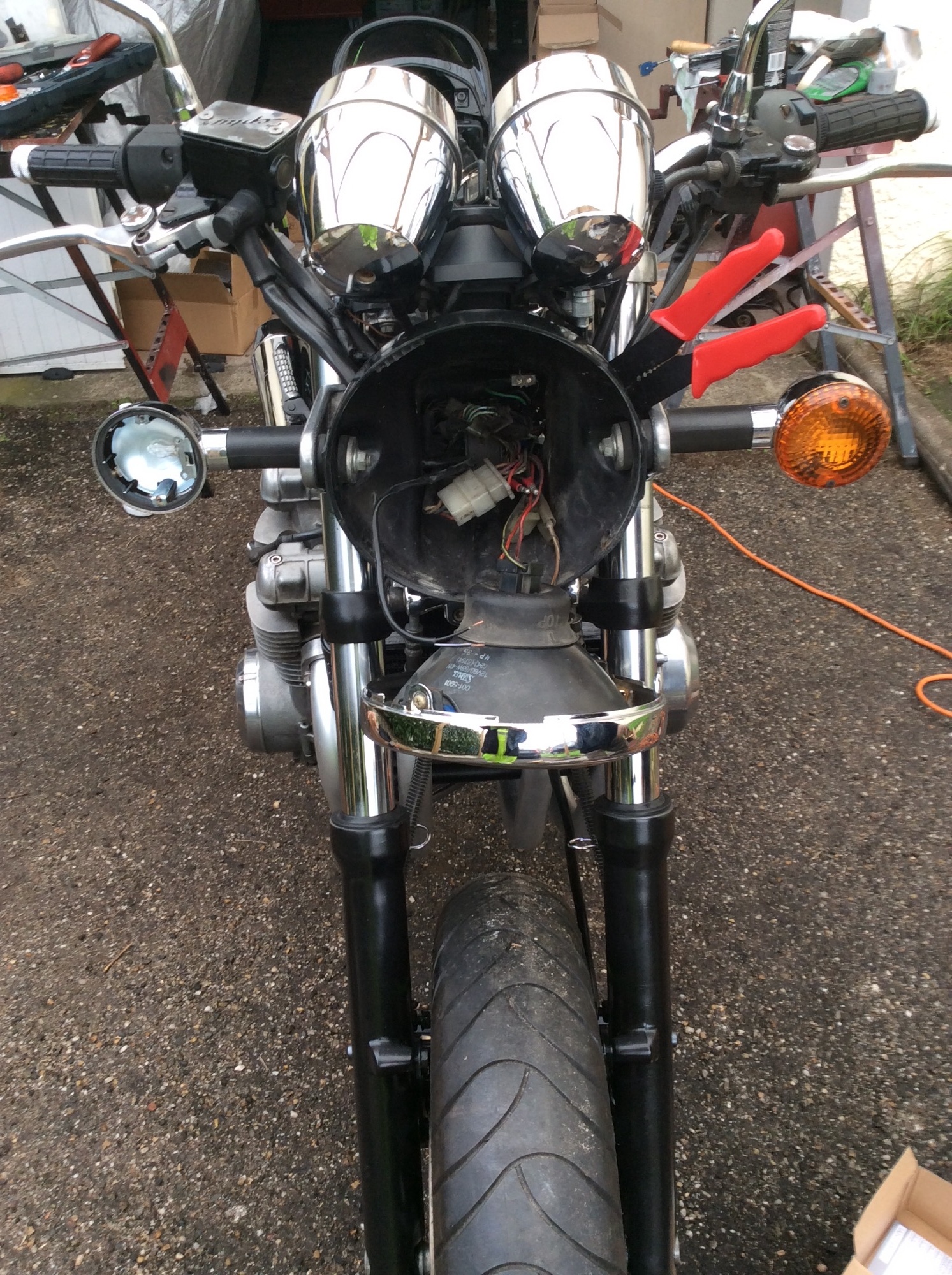

        Bien, aujourd’hui remontage de la miss et petit soucis électrique. Rien de grave, un fil de coupé dans le phare pour le clignotant droit.

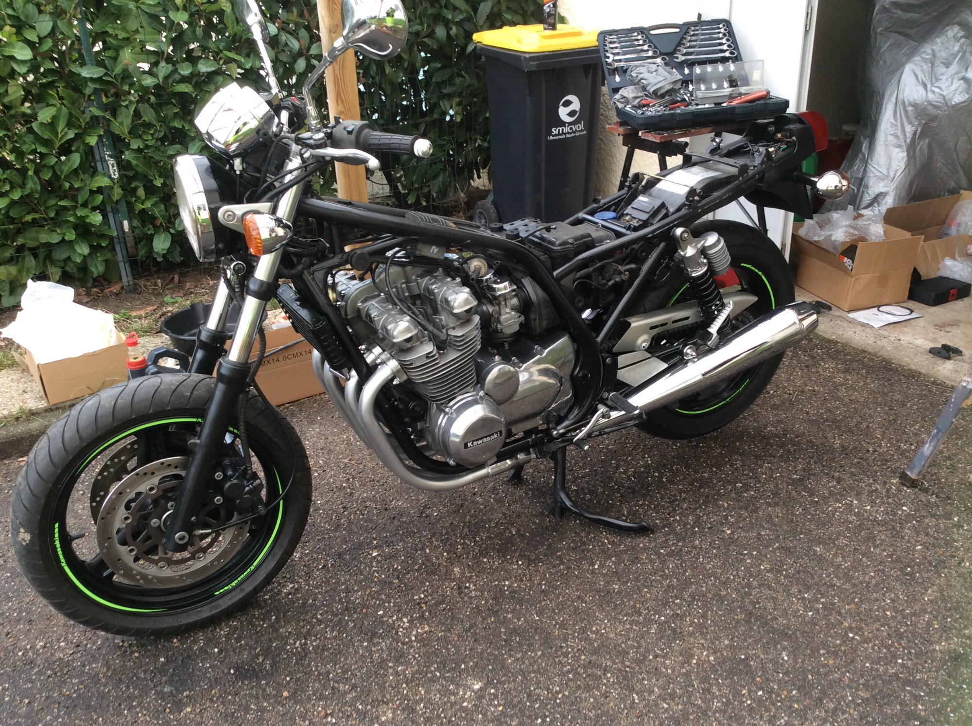

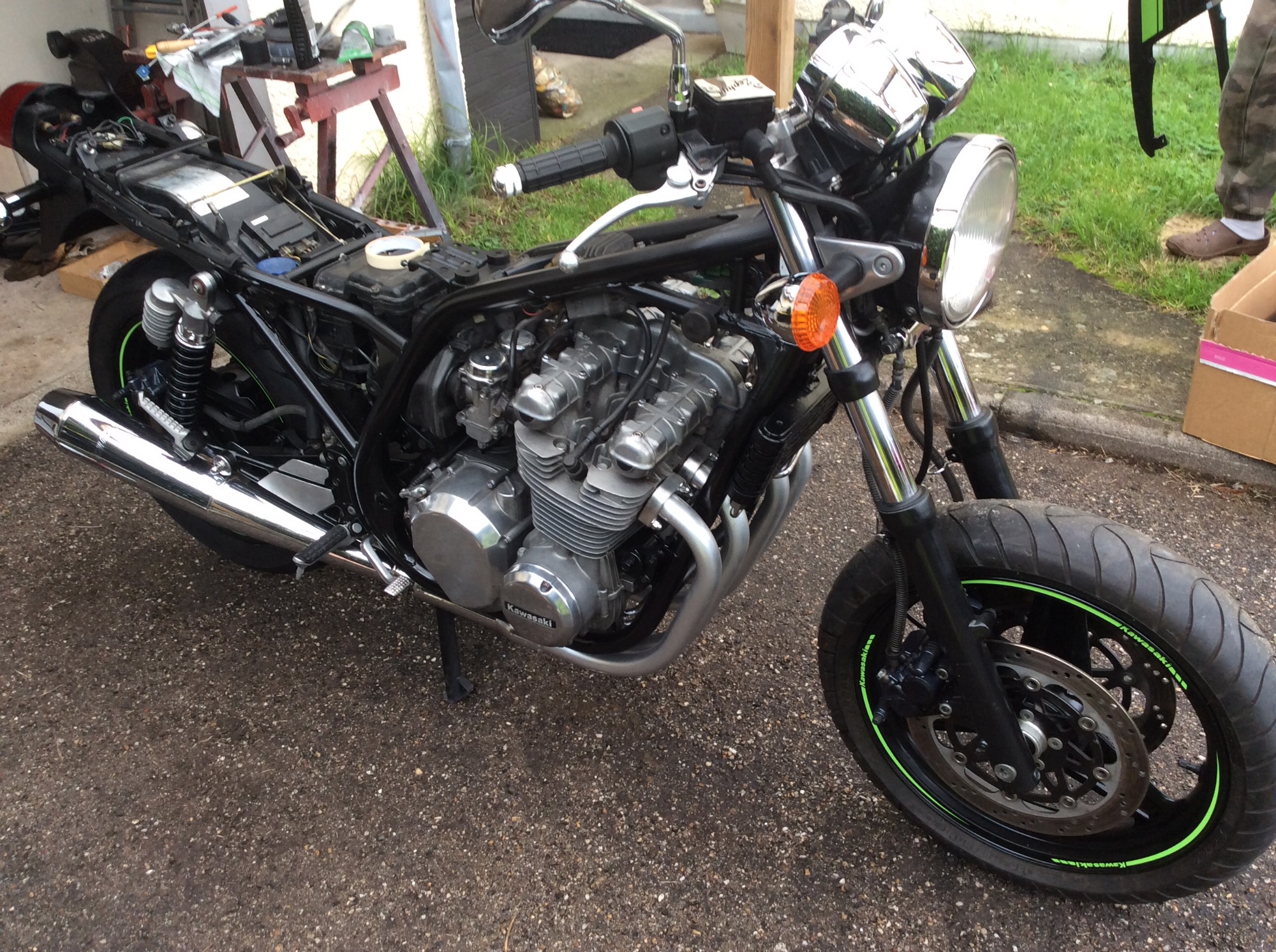

        #187084
        Voilà remontage terminé :)
