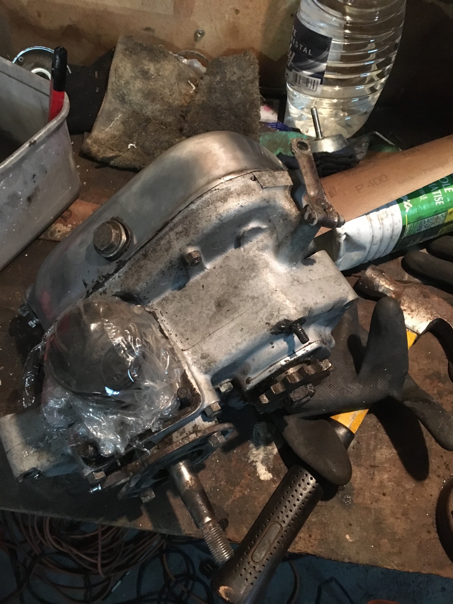

    Question? Vous mettez de la pà¢te a joint en plus du joint papier sur le joint d’embase?
    #180532
    Sur un moteur 2 temps l’étanchéité doit être parfaite ! Moi j’en mettrais ! Beau boulot Harold :clin3D
    #180533
    T’as bien bossé. C’est spectaculaire C’est un bon moyen de se réchauffer
    #180536
    Si les portées sont planes et le joint épais ( +ou- 0,8 ) c’est pas indispensable , mais … deux précautions valent mieux qu’une … C’est toi qui voit . Au taf , tout ce qu’on démonte , boites , carters moteurs … au remontages , on se sert de ça https://www.ebay.fr/i/261187469550?chn=ps&dispItem=1 :)
    #180537
    Normalement sur le joint d’embase on en met jamais tu peux lui mettre de l’huile pour le démonter au cas où sans le déchirer.

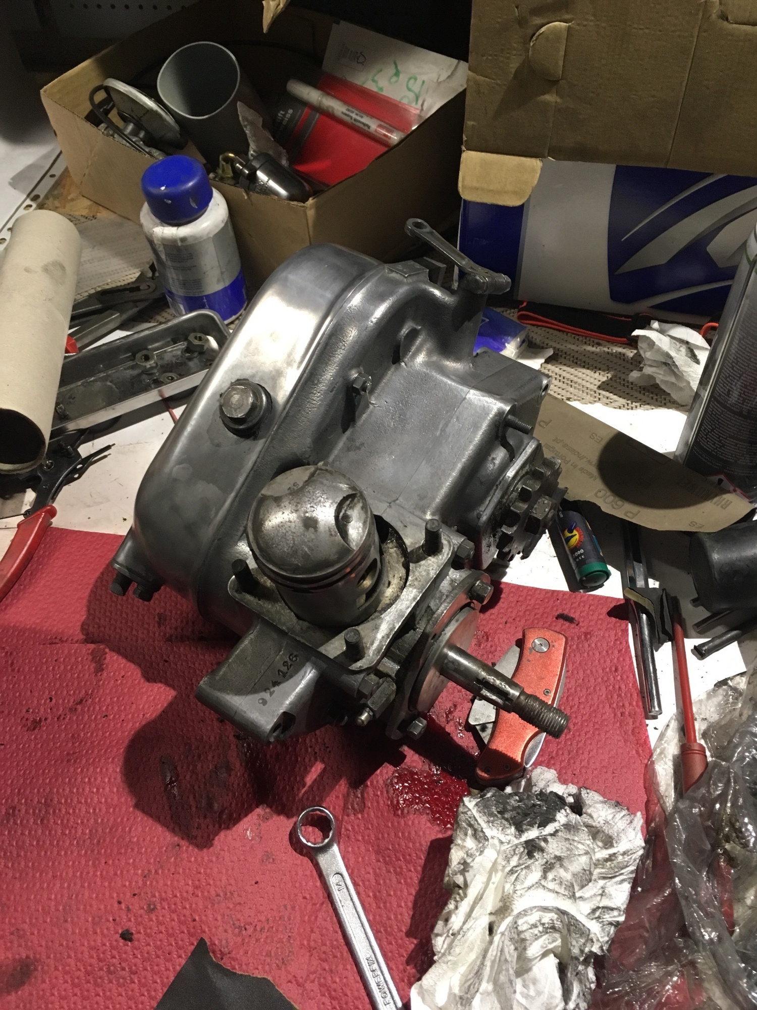

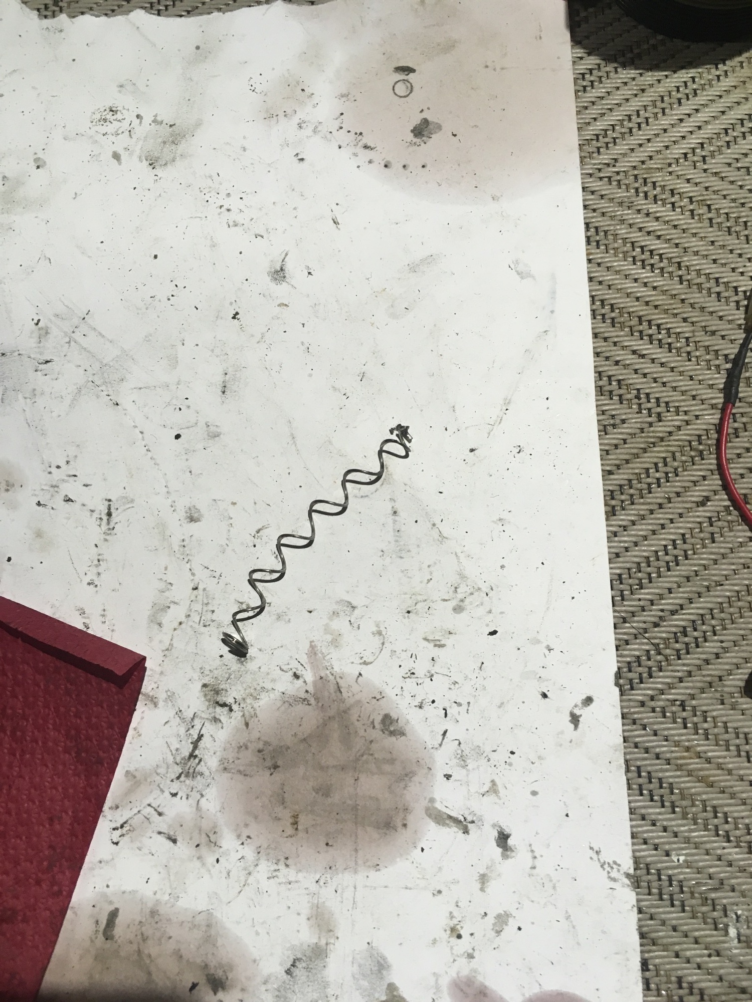

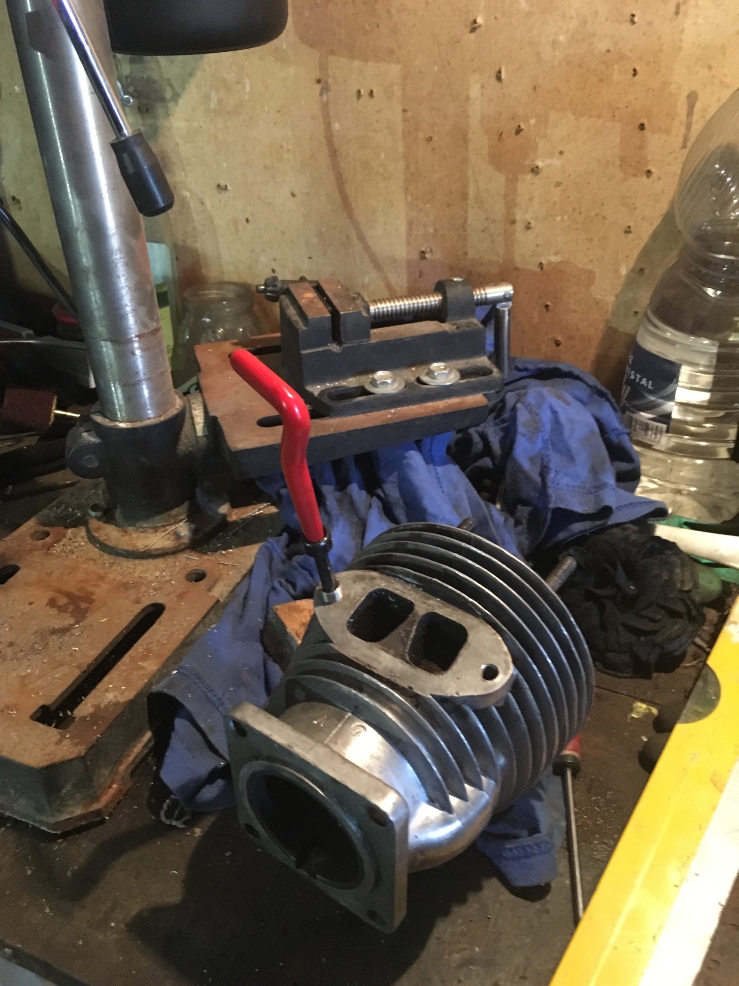

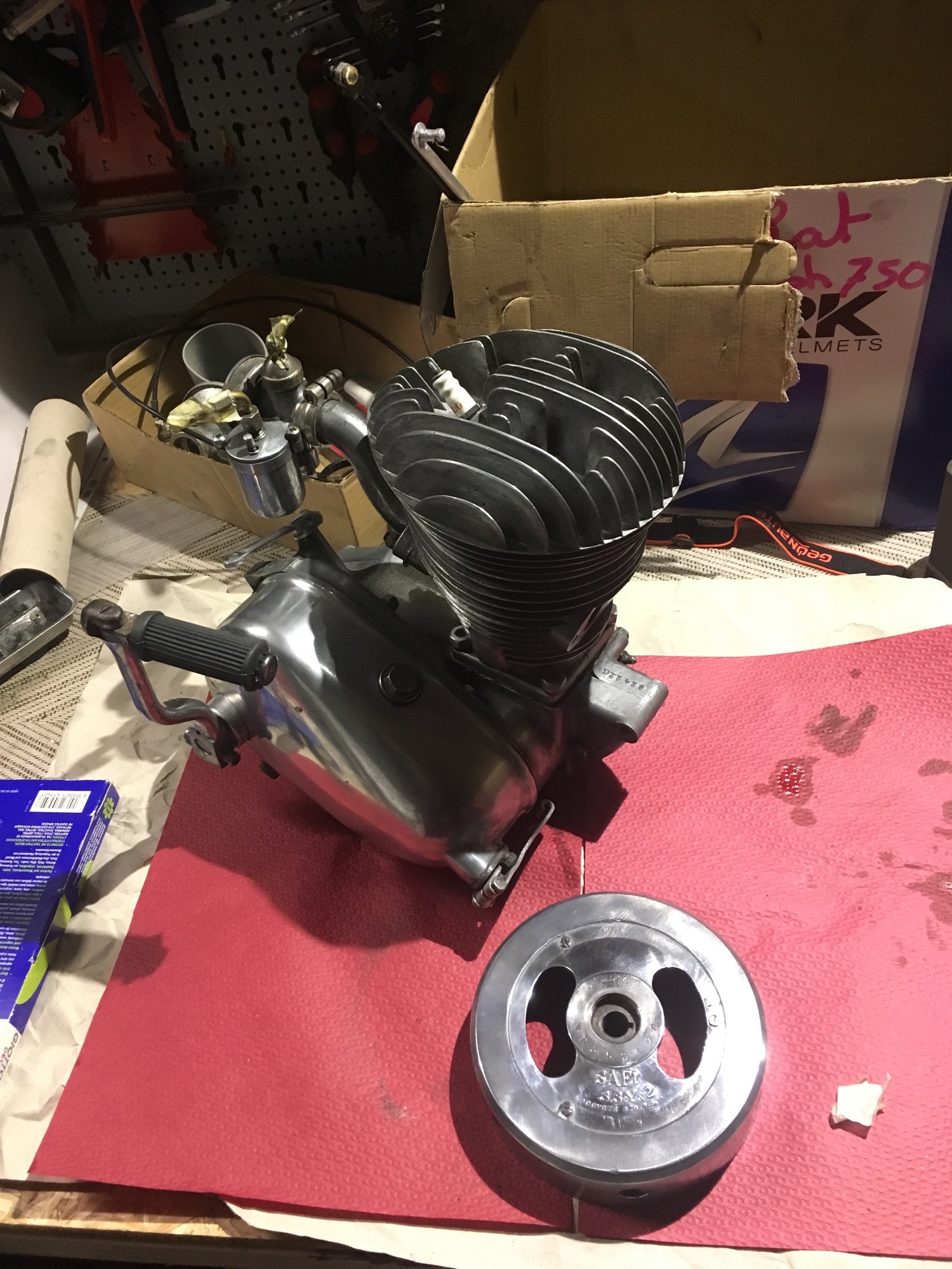

    Travail du jour: -nettoyer le cylindre -réparer un pas de vis foiré sur ce même cylindre au moyen d un helicoil – nettoyer la culasse – remonter le tout. Le plus compliqué de l après midi à été de rentrer le piston dans le cylindre. Quelle misère! Il vaut mieux être calme et, comme j avais déjà mis de la pà¢te à joint sur mon plan, il fallait que je me bouge tout en restant calme. Finalement tout est en place et le piston remonte correctement. En 2 eme position, il fallait que j utilise pour la première fois un helicoil et … c est pas mal ce truc. J ai bien évidemment eu une petite galère mais tout est ok actuellement. J en ai bien évidement profité pour changer des joins et nettoyer tout ce que je pouvais. Reste plus qu’à remonter tout ça et prier pour qu elle démarre. ;-) Je n avais pas assez percé mais je n ai pas pu retirer mon helicoil car la petite attache s est cassée. Pas de souci, il suffit de tirer dessus.
    #180608
    Magnifique, un bon coup de jeunesse pour cette mamie. L’helicoil c’est génial quand tu as foiré un pas de vis, j’en ai mis un sur le fourreau de fourche et ça ne bouge pas.
    #180668
    Cool l’après midi … ;) … Il me semble qu’il y a un sens de montage pour le piston ( suivant la forme de sa calotte ) je ne me rappelle plus mais … , enfin, je pense que tu auras pris les précautions ( repérages ) au démontage pour limiter les surprises … :) :clin3D
    #180686
    Nickel Harold comme d’habitude B) Sur les pistons en général tu as une flèche qui indique le sens vers le devant, ce qui est pénible ce sont les segments, avais tu pris la cote du ou des segments entre les 2 extrémités ?.
    #180687
    En réponse à R.B.S (post 176969]Cool l’après midi … ;) … Il me semble qu’il y a un sens de montage pour le piston ( suivant la forme de sa calotte ) je ne me rappelle plus mais … , enfin, je pense que tu auras pris les précautions ( repérages ) au démontage pour limiter les surprises … :) :clin3D”
    Je n avais pas désolidarisé Le piston de sa bielle. Ce qui a été galère, ça a été de rentrer les segments dans le piston pour que tout rentre dans le cylindre. Question: pour monter un interrupteur qui coupera l allumage, il faut mettre un fil qui part du plateau d allumage et qui est relié à la masse. Mais où le branche t on sur le plateau? Sur le + qui va à la bougie?

    Non je n ai pas pris la cote. C était galère à sortir du cylindre donc je me suis dit que c était forcément bon. :-) Au remontage, la misère, je me suis dis que des segments hs sont plus facile à enlever et à remettre. Par contre, je n ai pas fait gaffe à ton post sur l allumage. Je regarderai dans les pages précédentes.
