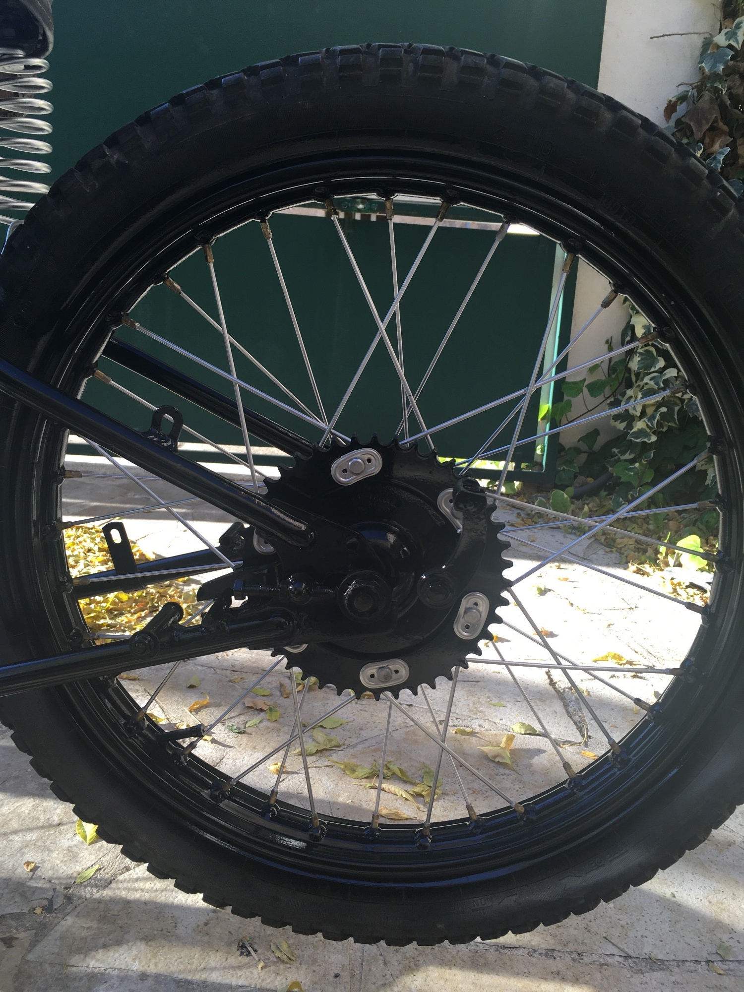

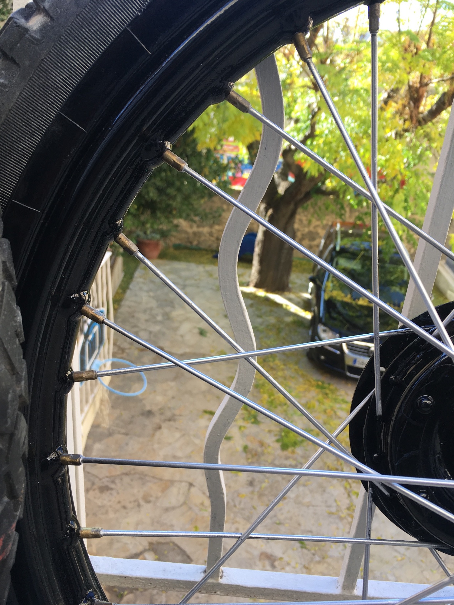

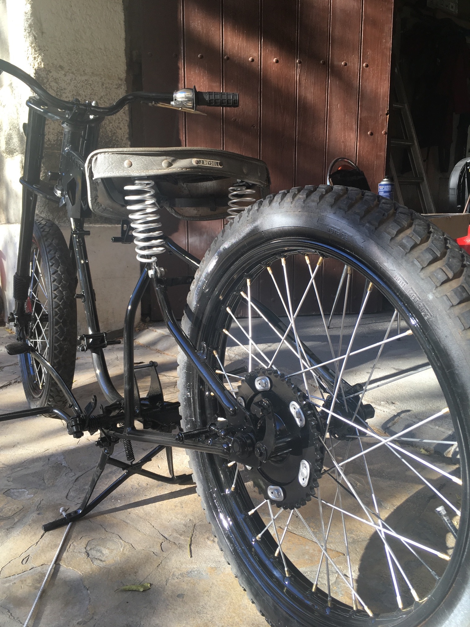

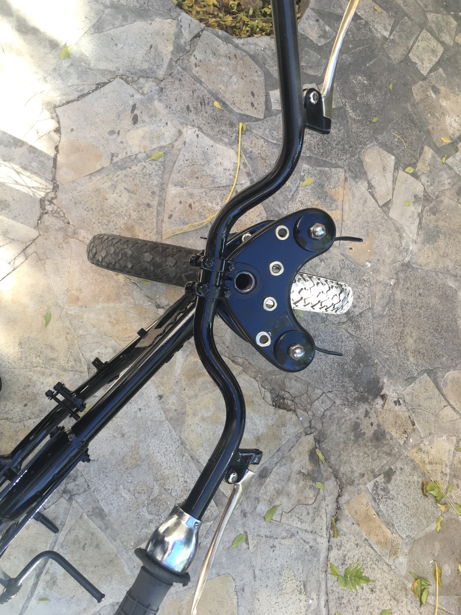

    Holà! Ma lulu avance mais je galère sur des idioties. Je n arrive pas à visser la vis de la douille de direction. Visiblement un bug au niveau du pas de vis sur la vis ou dans l axe. Vous Auriez fait comment? Je ne suis peut être pas clair, pas sûr que ça rende en photo mais je tacherai d en faire. En gros, la vis ne prend pas ;-). Sinon, j en suis là. J ai décidé d être sur 3 couleurs : le noir, l argent et la couleur laiton. J ai fait revenir certains éléments que je n ai pas voulu peindre. Ça me fait ma touche authentique. J aimerais plus une selle noire mais je perdrai encore en authenticité. J ai hésité à refaire intégralement l habillage mais je crois que, même si elle ne roulera pas beaucoup, j irai au bout de ce projet car ça fera un chouette objet qui pourra être revendu par la suite si il le faut. Et puis, mine de rien, je me suis donné du mal car tout a été entièrement décapé donc, autant continuer tout en restant sous les 1000ç moto finie. Maintenant, place au moteur.

    Jolies les roues ! :clin3D Bel ensemble le noir le laiton et le gris alu , ça claque ! ( sa Mère … :laugh: ) Pour ton pb de douille , tu veux parler du frein de direction ? :huh: Ou de l’écrou à pas fin qui se visse sur la colonne et qui solidarise la colonne au té supérieur …? ( t’es sur que c’est pas un pas inversé des fois …?) En tout cas c’est du fin , et le moindre accroc peut tout foirer . A ce moment là , faut limiter la casse en nettoyant les filets , au besoin les rectifier avec un filon ( au pas correspondant ) , si t’as , ou une lame de scie fine . Bon job , en tout cas ! :bravo
    #179402
    J’imagine qu’il y a un filetage très serré sur cette douille . Il faut que l’amorce du filetage soit parfaite ainsi que le début du filet sur la douille . Souvent une lime triangulaire d’horloger permet de remettre les filets en forme sur l’entrée des filetages .

    Merci les gars pour les conseils. Je parle bien de l écrou à pas fin qui se visse sur la colonne et qui solidarise la colonne au té supérieur. J ai tourné dans l autre sens pour essayer au cas où mais que dalle. C est la misère ce truc. J y arriverai mais … quand? :-).

    Si tu as un taraud avec le bon pas tu peux t’en servir comme lime ..

    Très beau travail ! Tu avances dans le bon sens, rien ne vaut un peu d’authentique et ce serait une erreur de vouloir refaire à neuf. Pour ton filetage, c’est vite foiré, n’insiste pas et regarde à la loupe le départ du filetage, sur la partie mà¢le et sur la femelle. Ca peut se rectifier en douceur, mais insister en forçant, il ne faut pas

    pour ton filetage un peigne à restaurer les filetages peut peut etre te dépanner

    Oui , … un filon … Ca s’appelle ainsi ( et je l’ai mentionné plus haut ) :) C’est un petit investissement mais c’est un outil indispensable pour les réno , et , à fortiori quand les pièces abîmées sont introuvables … ça « sauve des vies  » ;) Il est muni , en bouts , de jauges pour déterminer le pas de ta pièce , et , sur une longueur de 10cm et sur deux fois les quatre côtés de l’outil les différents pas disponibles qui servent a rectifier … J’en ai trois , dans ma servante d’atelier , en métrique ( pour les européennes , en pouce impérial pour tout ce qui est anglais et en pouce US pour les ricaines … L’idéal , Harold , c’est que tu mesure bien le pas de ton filetage et , soit tu t’en procure un , et tu l’auras dans ta caisse , soit tu connais un atelier sympa qui te le prêtera et tu pourras arriver à tes fins …:)

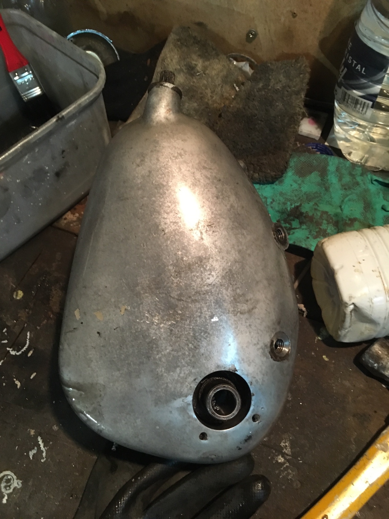

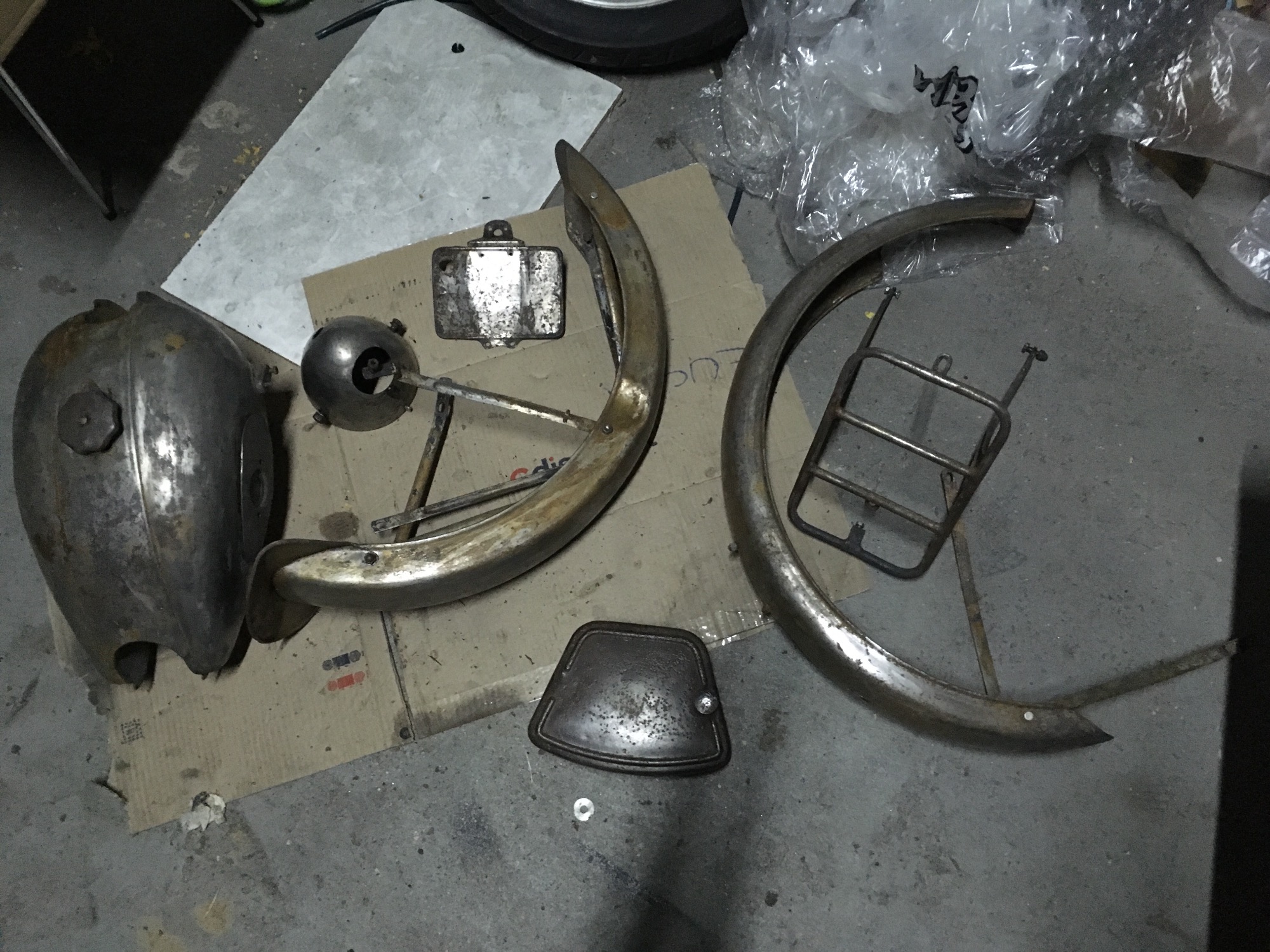

    Programme du jour : décapage , décapage et décapage. Les moindres détails de cette moto y sont passés. Ponçage a venir avant mise en peinture. ;-)
