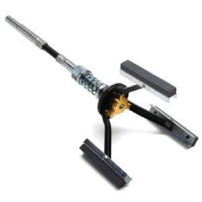

    En réponse à harold (post 167915]Ok merci les gars. Demain cramage de pot en évitant de perdre mes sourcils. ;-).”
    Tu vas au musée des anciens métiers à Uzès et tu leur emprunte ça MDRLOL MDRLOL MDRLOL :clin3D
