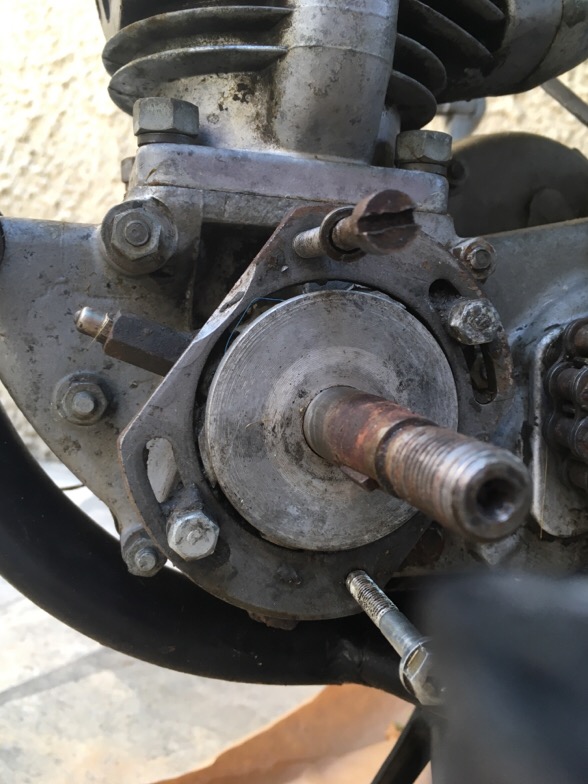

    Merci les gars. Je n arrive pas à écarter les vis patinées à cause du resort. Il y a en effet une très légère bosse Sur l axe du VM, a ce moment là, ça appuierait sur le rupteur, le maintenir et la, je pourrai éloigner l autre. Si il faut. En haut de la photo c est légèrement bosselé. Mon axe est comme ça : Ça m impose de rentre le VM dans un sens précis. J ai normalement compris comme trouver le point haut à partir du puit de bougie. Reste à remonter le plateau d allumage et d essayer tout ça.

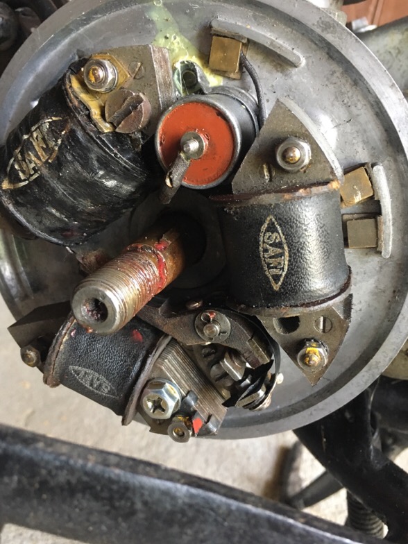

    Bon, actuellement pas de miracle car je n ai pas d étincelle à la bougie. Ça ne vient pas de la bougie car j ai un testeur d allumage de louis moto et, rien non plus. L antiparasite est bon de meme que le fil. Les vis comment à s’ouvrir à partir du moment où le repère du VM tombe en face du repère de plateau mais que dalle. Celui qui m a vendu le plateau ma dit qu il fonctionnait mais je ne sais rien du condensateur. J aimerais tester la bobine s allumage et je cherche le moyen car c est….. une antiquité. Voilou!
    #170907
    Quand les repères coïncident, où est le piston ? Si tu es au point mord haut ,tu n’as pas d’avance à l’allumage . Il te faudra décaler le plateau dans le sens inverse de rotation ! Enfin je crois :whistle: Pour le contrôle de la bobine ! Fab ou quelqu’un d’autre te sauras dire !
    #170908
    Faut mesurer les résistances et le condô sa capacité. :) Ta bobine HT qui a le fil qui va à la bougie, est elle alimentée par ton alumage et bien à la masse sur le cadre?
    #170909
    Merci les gars pour votre aide. Un truc m’intrigue. Au dessus du condensateur? Il y a un fil qui part du rupteur et qui traverse le plateau. De l’autre côté, j ai l’impression. Qu il faudrait y mettre un fil mais je ne sais pas d ou à ou. Il n y a pas de lien direct entre le rupteur et le condensateur ou la bobine.
    #170911
    Le condô doit avoir son fil relié aux VP là où il y a la vis sur le linguet métallique qui doit être isolé par la rondelle en plastique.
    #170912
    Met aussi un fil du condô à la bobine où c’est jaune ensuite regarde si tu as des étincelles à la bougie.
