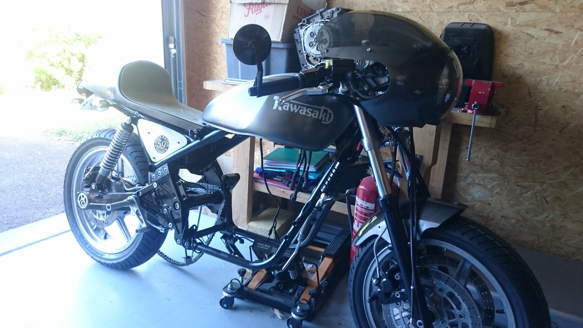

    Bonjour, Je finalise une prépa Café Racer sur base d’un Zéphyr 550 (voir photo). Quelqu’un sait si on peut adapter une ligne d’échappement de Zéphyr 750 dessus. Le moteur est encore ouvert (pastillage) mais après je m’attaque à l’échappement alors…. Merci d’avance Denis PS: Si quelqu’un a des tamis de robinet d’essence, je suis preneur, c’est introuvable sans acheter le robinet complet :-(

    Bon courage pour ton robinet. Ta prepa s annonce Super, ce serait dommage que tu galères avec le robinet. Personnellement , j en ai ma claque que le garage sente l essence, que La moto tourne mal, que l essence ne s arrete pas de couler à cause d un robinet effectueux. J ai préféré tenter de réparer de vieux robinet et à l arrivée ça m a coûté aussi cher. J ai peut être des crépines de vieux robinets de 750 mais je ne sais pas si ça ira sur celui de La 550.
